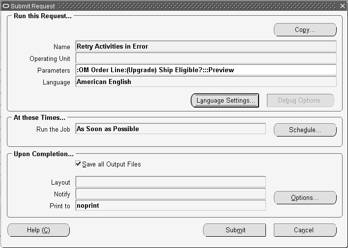

Order Managementでは、コンカレント・プログラムを発行して、出荷セットに属する全明細の予定を再作成することもできます。このコンカレント・プログラムを使用して、リアルタイムの需要と供給に基づいて出荷セットを再作成し、現行の予定日より先に出荷できます。関連項目: 出荷セット、「出荷セットの予定再作成」コンカレント・プログラム

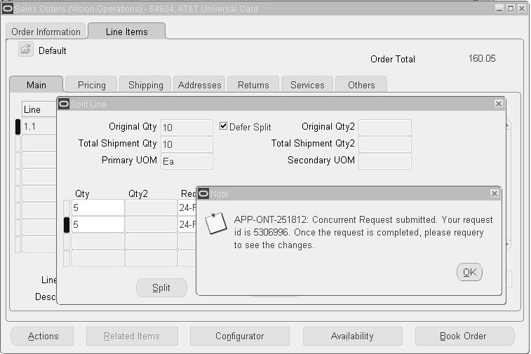

顧客から長期間にわたって複数の出荷が必要な発注を受けた場合は、複数の受注明細を個別に入力するかわりに、受注明細を分割できます。
明細を複数の出荷に分割すると、「受注」ウィンドウの「明細品目」タブからこれらの出荷にアクセスできます。そして受注明細の変更と同じようにこれらの出荷を変更できます。
モデル明細を複数の出荷に分割した場合、Order Managementではモデルに属するものはすべて各出荷予定に複製されます。個々の出荷予定が出荷確認されるまでは、PTO構成を使用して、出荷予定に対するオプションを変更できます。たとえば、顧客から、今後6か月間、毎月100の構成を出荷する営業基本契約を受注したとします。3か月後、選択されたオプションの1つのサポートを中止した場合は、3か月分の出荷が未出荷のまま残ります。そこで、廃止されたオプションを削除して、未出荷の3か月分の出荷予定を更新できます。

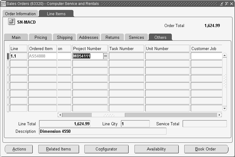

「プロジェクト」タブ・リージョンにナビゲートします。
プロジェクト番号を選択します。
プロジェクト番号を選択した場合は、タスク番号を選択します。
警告: このリージョンにアクセスするには、Oracle Release Managementがインストールされている必要があります。

「受注」ウィンドウで「分割構成」コンカレント要求を使用して、バックグラウンドで明細を分割できます。これはATOモデル、PTO構成およびキットに適用されます。「明細の分割」アクション・ウィンドウの「分割の遅延」ボックスでは、構成明細をバックグラウンドで分割し、受注に対して他の処理を継続できます。「分割の遅延」ボックスは、ATOモデル、PTO構成およびキットのみに有効です。「分割の遅延」ボックスを選択して「分割」をクリックすると、コンカレント・プログラム「分割構成」によって明細がバックグラウンド・プロセスとして分割されます。これによってパフォーマンスが改善され、「受注」ウィンドウでの作業を継続できます。明細分割の結果を確認するには、明細を再度問い合せる必要があります。
バックグラウンドでの分割の遅延
「分割構成」コンカレント・プログラムを取り消す場合、受注明細で「分割構成の取消」処理を使用します。明細分割処理は、このコンカレント・プログラムが実行中の場合にのみ取り消すことができます。特定の明細で「分割構成」コンカレント・プログラムが実行中の場合、その明細をさらに分割することはできません。分割すると、次のメッセージが表示されます。
&ID REQUEST_IDの有効な分割構成要求が存在します。明細をこの時点では分割できません

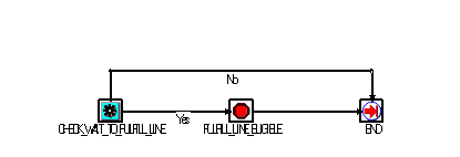

明細履行の待機をチェック
ワークフローの受注明細は、予定が作成され出荷されると、明細履行の待機をチェック機能に到達します(出荷可能明細の場合のみ)。
この機能は、デフォルトで次のいずれかの値を戻します。
No。すべての出荷可能明細、構成に含まれる全明細、同じ受注の出荷可能受注明細を参照しているサービス明細の場合です。この種の明細は、このサブプロセスを通過せずにワークフロー内で履行の遅延に進みます。履行機能には特殊な処理が用意されており、構成に含まれる出荷不可明細および同じ受注を参照するサービス明細が処理されます。この種の明細には、追加の待機は不要です。
Yes。ポイント1で説明したタイプの出荷不可明細を除く出荷不可受注明細の場合です。この場合、受注明細は「明細の履行 - 適格」ブロックで待機します。このブロックの完了はビジネス・プロセスによって決定されます。
注意: サブプロセス「明細の履行を待機」はコピーできます。ビジネス要件に固有の遅延履行に適格な受注明細については値「Yes」を戻すように、コピーしたファンクションを処理するプロシージャを記述できます。

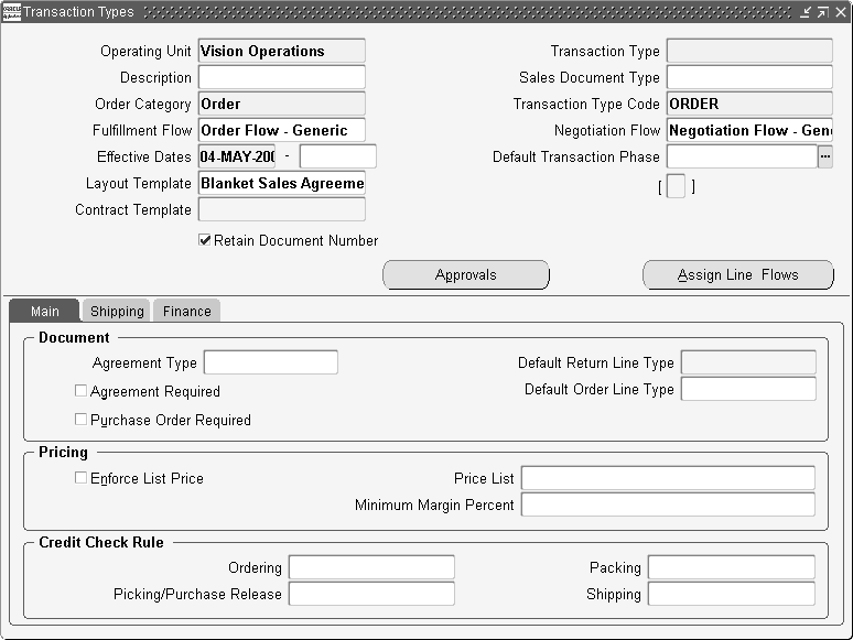

「取引タイプ」ウィンドウにナビゲートします。
デフォルト明細セットを「取引タイプ」が標準の到着セットとして設定します。
作業内容を保存します。
「取引タイプ」が標準の「デフォルト履行セット」を「Yes」に設定します。
作業内容を保存します。

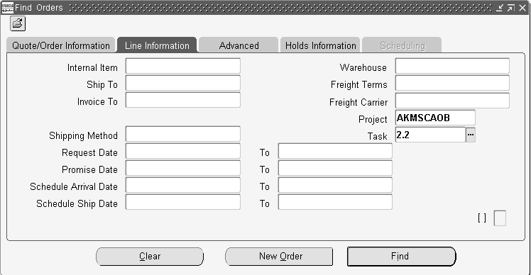

プロジェクトおよびタスクごとの受注と受注明細の検索
「受注」ウィンドウの「検索」ウィンドウを使用して、検索基準に指定されているプロジェクトおよびタスクの明細が1つ以上ある受注または受注明細を検索します。プロジェクトとタスクの番号は、Oracle Project Manufacturingがインストールされている場合にのみ、検索基準として使用できます。
受注明細へのプロジェクトとタスクの入力
「受注」ウィンドウまたは「受注の予定作成」ウィンドウを使用して、受注明細のプロジェクトとタスクの情報を入力します。この情報は、次の場合に入力できます。
プロジェクトとタスクの情報のデフォルト化
受注明細に指定されているプロジェクトとタスクは、そのすべての子出荷明細のデフォルトになります。受注明細がモデルである場合、プロジェクトとタスクはそのモデルに指定されているすべてのオプションのデフォルトになります。
プロジェクトとタスクの情報のカスケード
プロジェクトとタスクの情報は、更新されるとカスケードされます。この情報は、受注明細からモデル明細のすべてのオプションまで、すべての子出荷明細にカスケードされます。

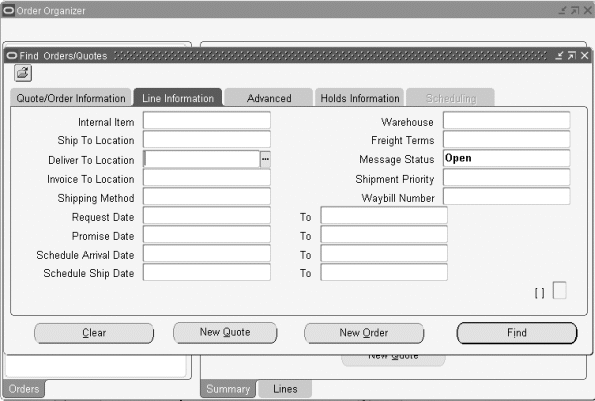

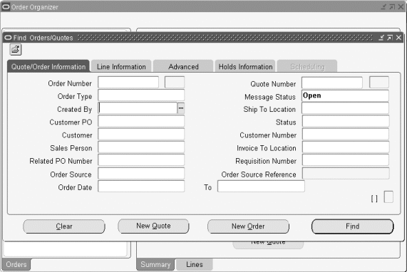

「受注」ウィンドウにナビゲートし、「検索」アイコンを選択します。
次の問合せ基準のすべてまたはいずれかを入力します。
プロジェクト番号
タスク番号
「検索」をクリックします。
「検索」ウィンドウ - 「明細情報」タブ
入力した問合せ基準によって戻された受注が表示されます。

レイアウト・テンプレートと取引タイプの関連付け
書式レイアウト・テンプレートを選択して、それを受注管理取引タイプと関連付けることができます。ビジネス文書の生成では、ビジネス文書の取引タイプおよび関連付けられたレイアウト・テンプレートに従って書式設定されます。
例:
| 取引タイプ | レイアウト・テンプレート名 | 内容 |
| 営業基本契約 | 営業基本契約書式 | PDF出力タイプのプレビュー/印刷用のレイアウト・テンプレート |
| 見積/受注 | 受注書式 | PDF出力タイプのプレビュー/印刷用のレイアウト・テンプレート |
レイアウト・テンプレートが「取引タイプ」画面で識別されない場合にプレビュー/印刷処理を開始すると、エラー・メッセージが表示され、レイアウト・テンプレートを定義する必要があることが通知されます。「設定」 > 「取引タイプ」 > 「定義」を選択すると、「レイアウト・テンプレート」フィールドに値リストが表示されます。値リストには、選択可能な登録済レイアウト・テンプレートがすべて表示されます。
「取引タイプ」ウィンドウ - 「レイアウト・テンプレート」フィールド

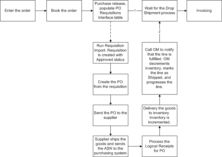

直接出荷機能を使用すると、顧客から受けた受注を、仕入先のサイトから直接履行できます。Order Managementでは、標準、モデル、キットおよび構成品目に対して直接出荷の受注および明細を入力できます。ただし、出荷モデル完了(SMC)のPTOに対しては、現在直接出荷は実行できません。
在庫にない品目や在庫が十分でない品目に対して受注を受けることができ、仕入先から顧客に直接、品目を搬送できます。直接出荷の利点は次のとおりです。
在庫が不要
受注履行の処理コストの削減
フロー時間の短縮
販売不可の商品による損失を防止
梱包と出荷コストの削減
必要な在庫スペースの削減
顧客への出荷期間の短縮
顧客に幅広い製品をオファーできる
受注を直接出荷で処理するときは、次のことができます。
オプションで事前出荷通知(ASN)を受け取り、電子的に処理できます。
出荷の通知を基に、論理的な受入を自動的に実行できます。
製造品目および購入品目に対して直接出荷を実行でき、直接出荷する必要がある受注明細のソース・タイプを「外部」に自動的にデフォルト設定できます
直接出荷受注の需要と供給の詳細は、Oracle Planningアプリケーションから参照できません。このため、直接出荷受注を出荷するための別の論理(ダミー)組織を関連付けることをお薦めします。この論理組織は計画プロセスに含めないでください。
通常の在庫組織で直接出荷品目を使用している企業はまれではありません。この使用方法は、企業がMRPまたはMIN-MAXを使用していない場合は問題がありません。これは、MIN-MAXおよびMRPでは、すべての供給は手持在庫数量の想定範囲内の増加であると考えるように設計されているためです。一方、実際には、直接出荷の受注に関連付けられている供給によって手持在庫数量が増加し、その後、手持在庫数量から受入数量がただちに消し込まれます。この「偽り」の供給により直接出荷の発注にリストされる数量のために、MRPおよびMIN-MAXで正しい結果が得られなくなる可能性があります。したがって、直接出荷在庫組織は、非直接出荷在庫組織とは完全に独立して作成することをお薦めします。『Oracle Order Managementユーザーズ・ガイド』には、直接出荷組織を「論理的」な在庫組織にする必要があることが説明されています。これは、直接出荷の受注は直接出荷の在庫組織のみで実施する必要があることを意味します。
モデルまたはキットが含まれる受注を直接出荷で処理するときは、SMC以外のPTO構成内の個別品目を異なる仕入先から直接出荷でき、一部の構成部品を在庫から出荷することもできます。
ATO構成が含まれる受注を直接出荷で処理するときは、次のことができます。
構成の詳細を示す生成済添付ファイルを、構成可能品を製造する仕入先に送付できます。仕入先は、この情報をiSupplier Portalから参照することもできます。
照合を実行できます。「構成品目の作成」サブプロセス時に新しい構成IDを生成するかわりに、既存の構成IDを使用できます。照合は組織/仕入先に関係なく行われます。
購買、ATO品目やATO構成の直接出荷およびこれらの受注タイプの変更の詳細は、『CTO Implementation Manual』を参照してください。
注意: このリリースでサポートされている直接出荷の追加機能は、「元帳間の直接出荷および変更管理の概要」の項を参照してください。

次の図に、直接出荷の処理フローを示します。
直接出荷の処理フロー
元帳間の直接出荷
直接出荷サポートの拡張によって、システム内で使用可能なすべての倉庫を選択できます。倉庫は、異なる元帳、OUまたは法的エンティティ(LE)から選択できます。上位レベルには、拡張された直接出荷フローとして、フロー 1: 元帳間の直接出荷、またはフロー 2: 物流センター直接出荷があります。
フロー 1: 元帳間の直接出荷
受注はOU1/DCで発行されます。この受注は仕入先から直接出荷して、物流センター(DC/OU3)で履行されます。
受注明細は、OU1営業単位で作成され、出荷元組織(受入組織)はDCで、直接出荷受注明細としてマークされます。
購買依頼はOU3営業単位で作成され、出荷先組織はDCです。出荷先事業所は顧客事業所です。
発注はOU3営業単位で作成され、出荷先組織はDCです。出荷先事業所は顧客事業所です。
複数の元帳にまたがる直接出荷の処理フローは従来の直接出荷処理と同じですが、購買依頼と発注が異なる営業単位で作成される点が異なります。会社間取引は、発注に対して論理的な受入および搬送取引が発生すると実行されます。後述する「会社間取引の拡張」の項を参照してください。
受注はOU1/MOで発行されます。この受注は仕入先から直接出荷して、物流センター(DC/OU3)で履行されます。
受注明細は、OU1営業単位で作成され、出荷元組織(受入組織)はMOで、直接出荷受注明細としてマークされます。
購買依頼はOU1営業単位で作成され、出荷先組織はMOです。出荷先事業所は顧客事業所です。
発注はOU3営業単位で作成され、出荷先組織はMOです。出荷先事業所は顧客事業所です。
フロー2は、Purchasingで使用可能な新しいShared Procurement機能によってサポートされます。この場合、購買依頼は1つの組織(Order Management/OU1)にあり、購買担当は、別の組織(DC/OU3)に属している仕入先から資材を調達できます。仕入先がOU3に関連付けられているため、発注はOU3から除外されますが、出荷先組織はMOのままです。
別のバージョンのフローでは、受注はOU1/RCで発行され、発注は仕入先から直接出荷してOU3/DCで履行できます。
会社間取引の拡張
会社間取引サポートの拡張によって、直接出荷フローに含まれる複数の組織(OU1、OU2およびOU3)間での会社間取引を実行できます。さらに、会社間の関連を設定することによって、取引に含まれる複数の組織間で会社間勘定や原価などが定義されます。
会社間取引は、Purchasingシステムで搬送取引が発生すると自動的に実行されます。その際、受注明細は「履行済」とマークされ、請求に処理が進められます。

受注管理取引タイプを作成済で、その取引タイプを直接出荷がサポートされている受注ワークフローと明細ワークフローにリンクしていることを確認してください。

「購買リリース」プログラムは、適格な直接出荷の受注明細に関する情報をOracle Purchasingに渡します。このプログラムは、「営業単位」パラメータに値を指定して、一度に1つの営業単位に対して実行するか、パラメータを空白のままにして、アクセス権が付与されているすべての営業単位に対して実行できます。コンカレント・プログラムのMOACの詳細は、「コンカレント・プログラムに関する付録」を参照してください。
購買リリースが正常に終了した後、Oracle Purchasingで購買依頼インポートを実行して、処理済の受注明細に対する購買依頼を生成します。
購買リリース・プログラムは、購買リリース・ワークフロー・アクティビティに相当し、設計済のワークフローを使用してすべての明細を購買リリースに適合させてから明細をピックする場合にのみ使用します。シードされているワークフローでは、フローが遅延ワークフロー・アクティビティに到達し、ワークフロー・エンジンによって明細がピックされると、明細の購買リリースが処理されます。

Order Managementでは、資材と労務の計画、スケジュール、処理および原価計算を特定の顧客契約に対して行うことができます。「受注」ウィンドウを利用して、受注明細に関するプロジェクトとタスクの情報を取得できます。
注意: 「プロジェクト」フィールド内でプロジェクトを選択できるようにするには、Oracle Project Manufacturingを完全にインストールする必要があります。
「受注」ウィンドウの「明細品目、その他」タブ・リージョンにナビゲートします。
プロジェクト番号を選択します。
Oracle Inventoryで、倉庫のプロジェクト管理レベルが「プロジェクト」に設定されている場合は、記帳前にプロジェクト番号を入力します。
タスク番号を選択します。
Oracle Inventoryで、倉庫のプロジェクト管理レベルが「タスク」に設定されている場合は、プロジェクトの選択時にタスク番号を入力する必要があります。

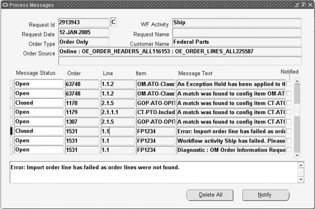

「プロセス・メッセージ」ウィンドウに保存されているワークフロー・エラーを表示して、訂正できるようになりました。記録されている各メッセージにはステータスが関連付けられています(シードされている値は「オープン」または「クローズ」です)。
様々な取引**ウィンドウには、未解決のエラーへのダイレクト・ナビゲーションが用意されており、エラー状態のワークフロー・アクティビティを再試行できます。再試行に成功すると、オープン・メッセージは自動的にクローズします。
新しいワークフロー・エラー処理プロセスによって、ワークフローの標準機能を使用するOrder Management固有の通知が生成され、この通知の受取者は、エラー状態のアクティビティを再試行できます。また、ワークフローでは、問題のある受注または明細の診断情報が自動的に生成されます。
アクティビティのエラーの原因となっている問題すべてを修正するためには、エラーの修正とアクティビティの再試行を数回繰り返す場合があります。この機能には、Oracleサポートでの問題解決の手助けとなるエラーおよび対応する診断情報の記録も含まれています。

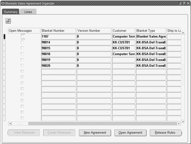

営業基本契約
オープン・インタフェース・トラッキング

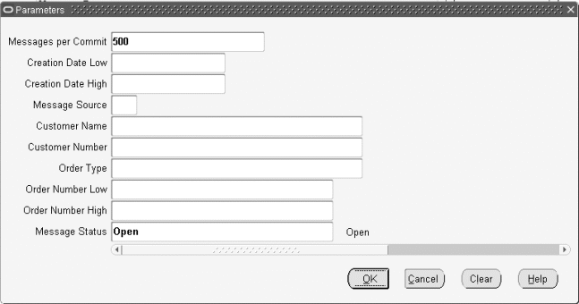

「メッセージのパージ」コンカレント・プログラムは、ステータスをパラメータとして受け取ります。

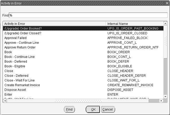

エラー状態のアクティビティの再試行
再試行は、前述したウィンドウの「処理」ボタン、(マウスの右クリック機能が使用可能な場所で)マウスの右クリック、およびワークフロー通知から使用できます。クローズしていないエラー・メッセージは、アクティビティが再試行されて正常に完了すると、自動的にクローズします。

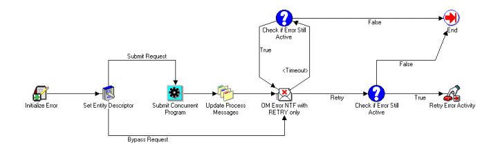

Order Management固有のワークフロー・アクティビティ・エラー処理
プロファイル・オプション「OM: エラー・アクティビティの診断の生成」が「Yes」に設定されている場合は、ワークフロー・アクティビティがエラーになると、新しいエラー処理プロセスによって「診断: OM受注情報」コンカレント・プログラムが自動的に起動されます。コンカレント・プログラムの出力には、ワークフロー・エラー・メッセージとワークフロー・アクティビティ・スキップ情報が含まれているため、問題のある受注を簡単にデバッグできます。
新しいエラー処理ワークフローでは、通知に要求IDが配置され、プロセス・メッセージに表示されるメッセージと要求IDが追加されます。コンカレント・プログラムの出力を検索し、その出力を、エラーを解決できないアクティビティについてOracleサポートでTARを記録する場合のサポートに提供できます。
エラー処理フローは、受注ヘッダー、受注明細、交渉、営業基本契約および電子メッセージの各ワークフローに関連付けられています。

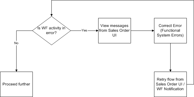

受注の進行と再試行機能の対比
エラーのアクティビティの再試行処理は、既存の「受注の進行」処理とは異なります。既存の受注管理ワークフロー・プロセスには、ほとんどの機能アクティビティに対して適格なステータスが含まれています(例: 記帳の「記帳に適格」、予定作成の「予定作成に適格」、請求インタフェースの「請求インタフェースに適格」など)。予期したエラーのためにアクティビティがエラー状態となった場合はそのワークフローが適格な状態まで戻るため、修正ステップを実行した後、「受注の進行」処理を手動で選択できます。
一方、予期しないエラーのためにワークフロー自体がエラー状態になった場合は、新しい「エラーのアクティビティを再試行」を使用すると、特定のアクティビティを再試行できます。つまり、受注の進行は適格な状態のアクティビティに適用されるのに対して、「エラーのアクティビティを再試行」はエラー状態のアクティビティに適用されます。
オンライン・ユーザー
ユーザーは、「受注」ウィンドウで受注を進行し、エラー・メッセージをオンラインで受信します。オンライン・ユーザーは、次のことができます。
オープン・メッセージの表示機能を介して、該当する受注のヘッダーまたは明細のエラーを表示します。この機能は、「受注」、「クイック受注」、「受注オーガナイザ」、「クイック受注オーガナイザ」のウィンドウの「処理」ボタンまたはマウスの右クリックを介して使用できます。
エラーの修正ステップを実施できます(原因が判明している場合)。
「エラーのアクティビティを再試行」機能へのアクセス権が付与されている場合は、「処理」ボタンまたはマウスの右クリック・メニューを介してアクティビティを再試行できます。

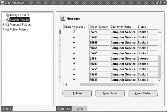

特定のメッセージ・ステータスのメッセージを使用して受注を確認する手順は、次のとおりです。
受注オーガナイザ/クイック受注オーガナイザを使用すると、特定のステータスのエラー・メッセージを使用して、すべての受注を問合せできます。
このオーガナイザを使用すると、少なくとも1つの「オープン」ステータスのメッセージが含まれている受注を問合せできます。
この機能は、メッセージ・ステータス・コードの拡張機能と併用することもできます。たとえば、問題を修正できない場合、オンライン・ユーザーは、「オープン」メッセージを他のカスタム・ステータスに手動で変更できます。次に、パワー・ユーザー/管理者は、このカスタム・メッセージ・ステータスに基づいて受注を定期的に問い合せ、詳細な分析が必要な受注を識別できます。

次の図は、この新機能を使用してワークフロー・アクティビティのエラーを修正するためのビジネス・フローを表しています。
例外管理のビジネス・フロー
「プロセス・メッセージ」ウィンドウ
オープン・メッセージへのアクセス

メッセージ・ステータスに基づいて受注を検索できます。
「受注オーガナイザ」の「検索」ウィンドウ - 「受注情報」
メッセージ・ステータスに基づいて明細を検索できます。
「受注オーガナイザ」の「検索」ウィンドウ - 「明細情報」
「受注オーガナイザ」ウィンドウ
「オープン・メッセージ」チェック・ボックスは、受注にオープン・メッセージがあるかどうかを示します。
「受注」および「クイック受注」フォームには、明細レベル(「メイン」タブ)にも「オープン・メッセージ」チェック・ボックスがあります。また、このチェック・ボックスは、「受注オーガナイザ」および「クイック受注オーガナイザ」フォームにも表示されます。
注意: パフォーマンス上の理由で、このフィールドが移入されるのは、プロファイル・オプション「OM: プロセス・メッセージ・フラグの表示」の値が「Yes」に設定されている場合のみです。
「受注オーガナイザ」、「受注」、「クイック受注オーガナイザ」、「クイック受注」
このコンカレント・プログラムでは、メッセージ・ステータス・パラメータが使用されます。
「メッセージのパージ」コンカレント・プログラム - 「パラメータ」ウィンドウ
注意: パラメータの値は、同じ参照タイプであるONT_MESSAGE_STATUSに基づいています。メッセージ・ステータス・パラメータを「オープン」に設定してこのコンカレント・プログラムを発行すると、「オープン」ステータスのメッセージに加えて、「NULL」ステータスのメッセージもパージされます。

「OM標準エラー処理再試行あり」ワークフロー(OMERROR/R_ERROR_RETRY)
この新しいワークフロー・エラー処理は、既存のワークフロー・アクティビティに関連付けられています。関連付けられているワークフロー・パッケージはOE_ERROR_WFです。注意: シードされている通知のタイムアウトは3日間です。エラーがない場合は、この期間の終了時にフローが自動的にクローズします。
「OM標準エラー処理再試行あり」のステップ
| 番号 | 処理ステップ | 摘要 |
| 1 | エラー・プロセスの初期化 | この手順では、エラー・フローに項目属性「WF_ADMINISTRATOR」とその属性に割り当てられた値があるかどうかをチェックします。値がある場合は、その値を使用して通知を送信します。値がない場合は、デフォルト値「SYSTEM」を使用します。 |
| 2 | エンティティ記述子の設定 | デフォルト通知に必要なメッセージ属性に値を設定します。 |
| 3 | コンカレント・プログラムの発行 | 「診断: OM受注情報」コンカレント要求を発行します。 |
| 4 | プロセス・メッセージの更新 | コンカレント要求IDをメッセージ・スタックに追加します。 |
| 5 | エラーがまだ未解決かどうかチェック | エラーが依然として未解決かどうかをチェックします。 |
| 6 | エラー・アクティビティを再試行 | アクティビティが依然としてエラー状態の場合は、アクティビティを再試行します。 |

「エラーのアクティビティを再試行」コンカレント・プログラムを起動することで、複数の受注/明細についてエラー状態にあるワークフロー・アクティビティを再試行できます。次のワークフロー項目タイプがサポートされます。
受注番号を入力すると、ヘッダー・フローと失敗したすべての明細フローが再試行されます。他のパラメータ値はすべて無視されます。項目タイプは必須のため、受注ヘッダーにデフォルト設定されます。受注番号パラメータの値リストには、複数の営業単位の受注番号が表示されます。
このコンカレント・プログラムは、「プレビュー」と「実行」の2つのモードをサポートしています。「プレビュー」モードでは、エラー状態のアクティビティの要約が表示されます。
「実行」モードでは、アクティビティが再試行されます。「プレビュー」モードを使用してエラー状態のアクティビティ数を識別し、「実行」モードを使用してアクティビティを再試行できます。

営業基本契約オーガナイザ
オープン・メッセージへのアクセス
営業基本契約のオープン・メッセージは、「営業基本契約」ウィンドウから移動せずに直接処理できます。
注意: この処理は、最初のフェーズで複数を選択して実行することはできません。
問合せ機能
問合せの対象は、特定のシード済ステータスまたはカスタム・ステータスのメッセージを少なくとも1つ保持する営業基本契約です。
営業基本契約オーガナイザ
「オープン・メッセージ」チェック・ボックスは、クローズしていない1つ以上のメッセージがあるかどうかを示します。
