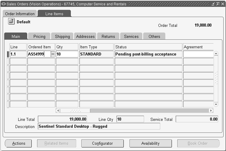

出荷後請求
請求インタフェース・アクティビティは、部品構成表に出荷後請求構成部品がある場合に明細の数量のすべてまたは一部をインタフェースします。このアクティビティによって、出荷後請求構成部品が出荷されるまでは親品目が請求されません。
非オプション構成部品を持つモデルがあり、かつ「出荷後請求」プロパティが「YES」に設定されている場合、非オプション構成部品が出荷されるまでそのモデルを請求できません。出荷後請求構成部品のすぐ上位の親明細のみが影響を受けます。ただし、区分は除きます。構成表の下位区分品目のどれかについて「出荷後請求」が「YES」に設定されている場合、親品目とその区分内の他の品目がOracle Receivablesへのインタフェースに対して適格になる前にその品目を出荷しておく必要があります。
詳細は、『Oracle Order Management Open Interfaces, API, && Electronic Messaging Guide』を参照してください。
部品構成表に出荷後請求構成部品がある場合は、履行ワークフロー・アクティビティは請求インタフェース・アクティビティより前に配置する必要があります。履行ワークフロー・アクティビティを請求インタフェース・アクティビティの後に配置すると、請求が正しく生成されません。
明細が分割でOracle Receivablesにインタフェースされる場合、請求インタフェース・アクティビティはワークフロー・ステータス「分割」で完了します。残りの数量は、関連付けられた出荷後請求構成部品が履行されたときにインタフェースされます。

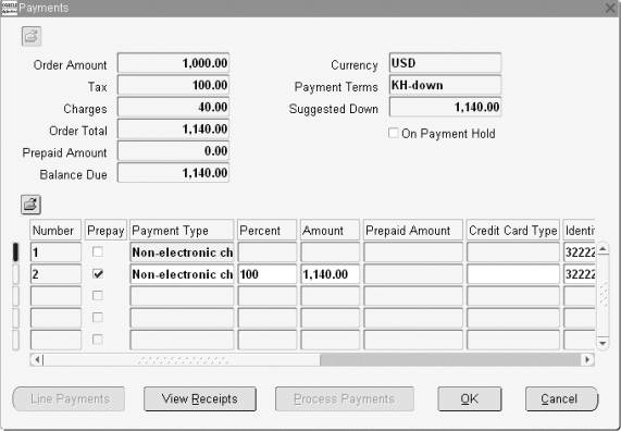

受注明細ステータスが拡張され、請求アクティビティに関連して明細ステータスの詳細情報が提供されるようになりました。以前のリリースでは、明細ステータスには「請求インタフェース完了」および「請求インタフェース一部インタフェース済」がありましたが、このリリースでは明細が進行しなかった事由の詳細が明細ステータスに示されます。

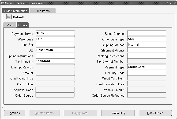

複数支払によって、受注の支払オプションが拡張され、受注ヘッダーの現金、小切手、クレジット・カードまたはNULLなどの単一支払タイプ・オプション(取引約定を除く)に置き換わります。現在は、単一の受注に対して複数の支払タイプを指定できます。この変更によって、購買カードや直接銀行振替などの他の支払オプションが使用できるようになりました。他のビジネス状況には、次のような特徴があります。
消費者に、受注したすべての品目を1つのカードで支払うための十分な与信がない場合、複数のカードが使用される場合があります。
前払(取引約定)を支払タイプとして使用できます。ただし、前払で全受注合計が支払われない場合は、受注時に別の形式の支払が要求されます。
E-Businessの使用の拡張に伴い、Pカード、直接銀行振替、融資など、様々な支払タイプがより一般的になってきています。
受注担当は、受注に対するすべての支払タイプを記録し、必要に応じて、各支払タイプでどの明細が支払われるかを指定できます。また、各支払タイプを使用した支払金額も記録できます。
支払情報が受注入力時に定義されます。
受注が与信チェックされ、主支払タイプで受注合計額を全額支払うことができない場合に他の支払タイプを追加できます。
これらの支払タイプおよびサポート・データは、会計および回収目的でReceivablesに送信されます。
Order Managementでは、前払がある場合、受注明細レベルで別の支払タイプを指定することはできません。また、取引約定の与信チェックは「No」に設定され、約定適用(確約)額は、与信チェック債務から常に除外されます。
EDI/XML標準には、拡張された支払サポートはありません。

受注ごとの複数の支払タイプ
Order Managementのこのリリースでは、限定された方法で、複数の支払タイプを使用するか、(複数のクレジット・カードのように)同じ支払タイプを何度か使用して受注を支払うことが許可されます。
注意: Order Managementでは、受注レベルおよび前払に対してのみ複数の支払タイプがサポートされます。
複数支払手段は、前払または頭金に対して使用できます。
請求書の残高に対しては、取引約定の他に支払手段を1つ使用できます。
前払のない受注の受注明細では様々な支払手段を選択できます。各受注明細には、取引約定の他に支払手段を1つのみ設定できます。
受注ヘッダーの支払条件によって前払額が決定されます。Order Managementは、請求書作成用に受注明細をインタフェースするときに、明細レベルの支払条件をARにインタフェースします。ユーザーは受注明細で様々な支払条件を選択できますが、これは前払の部分には影響を与えません。
各受注には、受注に対するすべての前払入金を請求書に結び付ける一意の支払セットIDがあります。

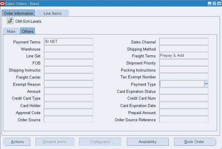

ユーザーは、受注入力時に支払手段の指定を要求されません。「支払タイプ」としてNULLが許可されており、これは「請求書を入力者に送信」と解釈されます。受注入力時にNULL以外の支払形式が必ず指定されるように制約を設定できます。
Order Managementの支払条件に関する注意事項
明細には、ヘッダーの支払条件と異なる支払条件を設定できます。
受注ヘッダーの支払条件には、前払または前払以外を設定できます。
前払の場合、Order Managementはヘッダーの支払条件のみを考慮しています。この支払条件によって、デフォルトの頭金支払額が決定されます。その後、頭金支払額を手動で修正できます。
前払は、ヘッダーの前払条件で要求されていない場合でも回収できます。このような場合は、前払額を手動で入力します。
ARへのインタフェース時に、Order Managementは明細の支払条件をインタフェースしています。受注明細の支払条件には、前払タイプまたは前払以外のタイプを設定できます。
支払条件の値リストに、前払フラグが表示されます。

Order Managementの新規ウィンドウ「支払タイプ」では、支払タイプを設定し、各営業単位で受け入れられる支払タイプを指定できます。このウィンドウはOrder Managementでのみ使用できます。
現在サポートされている支払タイプは、次のとおりです。
小切手
現金
クレジット・カード
取引約定
空白または未指定: 請求書と同じ。
電信送金
調達カード: iPaymentでは、PaymentechとFDMSの両方に対してPカードがレベルIIIまでサポートされます。
Order Managementでは、ARおよびOracle Paymentsでサポートされている支払タイプのみがシードされます。

支払処理時には、次の処理が発生します。
前払を処理します。受注の請求書に対して照合される1つ以上の入金がARで作成されます。
ヘッダー・レベルのクレジット・カード支払の場合は、受注全体の未回収残高(受注合計から前払と他の手段で支払われた明細合計を差し引いたもの)が承認されます。
明細レベルのクレジット・カード支払の場合は、対応する明細の残高が承認されます。

「受注」ウィンドウを使用して受注を入力します。設定されているデフォルト・ルールに基づいて、デフォルトの支払タイプがヘッダーに表示されます。支払タイプに必要な追加データを入力します。たとえば、小切手の場合は、銀行口座、ルーティング番号および小切手番号が記録されます。
記帳時または出荷時に、受注タイプの設定および支払ルールの検証に基づいて、支払が承認されます。
請求時に、支払情報は、請求または回収、および会計目的でARに渡されます。
「受注」ウィンドウを使用して受注を入力します。設定されているデフォルト・ルールに基づいて、デフォルトの支払タイプがヘッダーに表示されます。支払タイプに必要な追加データを入力します。たとえば、支払タイプが発注の場合は、顧客発注番号が必要です。

すべての品目を入力した後、支払情報を表示します。「支払」ウィンドウをオープンし、初回賦払の金額、および未回収金額を参照します。

入力終了後、受注ヘッダーに移動し、「支払」ウィンドウをオープンします。「支払」ウィンドウには、複数明細領域に2つのエントリがあり、各明細にデフォルトの支払タイプが設定されています。パーセントは支払条件定義からデフォルト設定され、この場合、頭金が100%、残高が0%になります。金額も同様に計算されます。
「支払」ウィンドウ
頭金は小切手で支払われ、残りの金額に対しては請求が行われます。頭金の支払タイプとして小切手を選択し、小切手番号を入力して金額を確認します。計算された金額より多いか、または少ない可能性があります。必要な場合は金額を変更します。「支払」ウィンドウをクローズします。

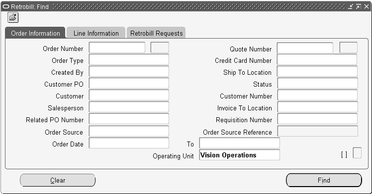

「遡及請求オーガナイザ」の「検索」ウィンドウにナビゲートします。
遡及請求オーガナイザの「検索」ウィンドウ
遡及請求する受注の基準を入力します。品目と顧客による検索は、「受注オーガナイザ」で実行できる検索と同様です。基準と一致する明細が表示されます。
「営業単位」フィールドはフォルダ対応で、すべてのタブで使用可能です。デフォルトの営業単位が表示されます。値リストから、アクセス可能な別の営業単位を選択できます。選択した営業単位で遡及請求が(システム・パラメータを介して)使用可能になっている必要があります。

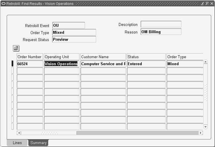

「遡及請求: 結果の検索」ウィンドウ

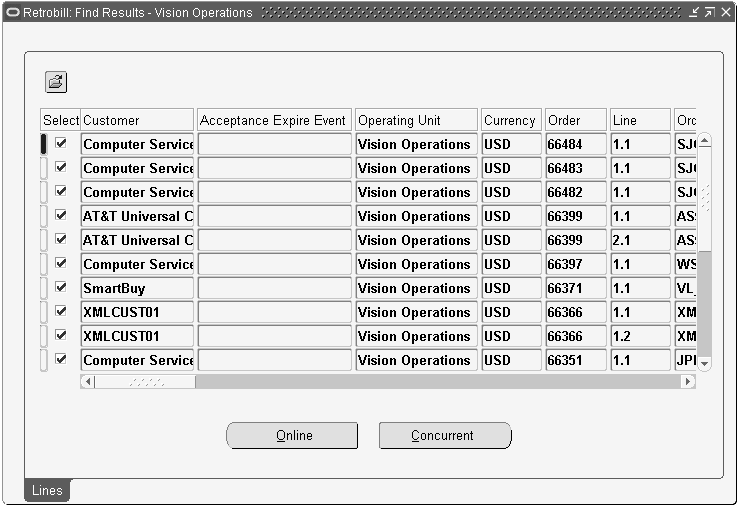

遡及請求する行を選択します。行を選択しないと、手順4から6で説明する処理が検索基準で選択されたすべての行に対して実行されます。

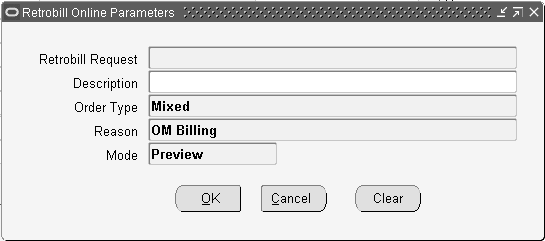

「オンライン」または「コンカレント要求」をクリックして遡及請求を起動します。パラメータ・ウィンドウが表示され、パラメータを指定できます。遡及請求イベント名、摘要、受注タイプ、事由およびモード(「プレビュー」または「実行」)を指定できます。
遡及請求パラメータ・ウィンドウ
必要に応じて、遡及請求のプレビュー・アクティビティを実行します。これによって、遡及請求エンジンがプレビュー・モードで実行されます。要求を名称で問い合せると、遡及請求オーガナイザでプレビューの結果を表示できます。各明細の遡及請求金額および要約情報も表示できます。必要な場合は遡及請求レポートを実行し、詳細を標準レポートとして表示できます。
複数の営業単位の受注に対して単一の遡及請求要求は作成できません。ただし、職責を変更せずにアクセス可能な異なる営業単位の受注は遡及請求できるため、アクセス可能な各営業単位に対して複数の遡及請求要求(1つ以上)が作成されます。
注意: プレビューまたは実行後に、遡及請求エンジンにより作成された遡及請求受注明細が「明細」タブに表示されます。プレビューした結果について、遡及請求受注明細の選択を解除したり、遡及請求数量を変更して、再びプレビューまたは実行できます。
入力パラメータを入力して「OK」をクリックできます。「コンカレント要求」ボタンを使用して起動した場合は、コンカレント要求IDが表示され、カーソルが「遡及請求」ウィンドウに戻ります。「オンライン」ボタンを使用して起動した場合は、結果が遡及請求明細ごとに「遡及請求」ウィンドウの「明細」タブに表示されます。さらに「要約」タブも表示されます。「要約」タブをクリックすると、遡及請求受注を表示できます。この「要約」タブには、2つのリージョンがあります。
上部リージョンには、「遡及請求イベント」、「摘要」、「受注タイプ」および「事由」の各パラメータが表示されます。また、「要求ステータス」フィールドは、遡及請求要求がプレビュー・モードであるか実行モードであるかを示します。
下部リージョンは「受注オーガナイザ」の「要約」タブと同じで、フォルダ対応です。シード済のデフォルト・フォルダには、「受注番号」、「顧客名」、「通貨」、「受注額」、「小計」、「税」、「換算タイプ」、「換算レート」および「換算日」があります。「営業単位」はフォルダ対応のフィールドです。
遡及請求検索結果の「要約」タブ
任意の遡及請求明細の数量を変更するか、実行前に明細のプレビュー・セットから明細を削除するように選択できます。
最後に、遡及請求の実行アクティビティを選択します。これによって、選択した明細に対して遡及請求エンジンが実行モードで実行されます。先にプレビューしなかった場合は、この時点で遡及請求受注および明細が作成され、記帳されます。先にプレビューして結果を保存している場合は、今回の実行によって、遡及請求受注が「記帳済」ステータスに更新されます。
必要な場合は、要求を実行せずに終了し、後から「遡及請求オーガナイザ」で問い合せて遡及請求要求に戻ることができます。
プレビュー済の遡及請求要求をイベント名で問い合せるには、「遡及請求オーガナイザ」ウィンドウの「遡及請求要求」タブにナビゲートします。このタブは、遡及請求要求を品目、顧客、要求日で問い合せる場合にも使用できます。このタブに情報を入力すると、「受注情報」および「明細情報」タブが使用不可になります。品目識別子タイプと受注品目は非表示のフォルダ・フィールドとして使用できるため、顧客品目の問合せも可能です。
注意: 注意: フィールドには自由形式のテキストを入力でき、問合せは入力した内容に基づいて実行されます。値リストから要求を選択した場合、問合せは、選択内容に対応するretrobill_request_idに基づいて実行されます。
「検索」をクリックすると、次の要約ウィンドウが表示されます。遡及請求要求を1つ選択して「オープン」をクリックし、遡及請求要求を個別に表示できます。
注意: 検出された遡及請求要求が1件のみの場合、遡及請求要求の要約ウィンドウは表示されず、「遡及請求」ウィンドウが表示されます。

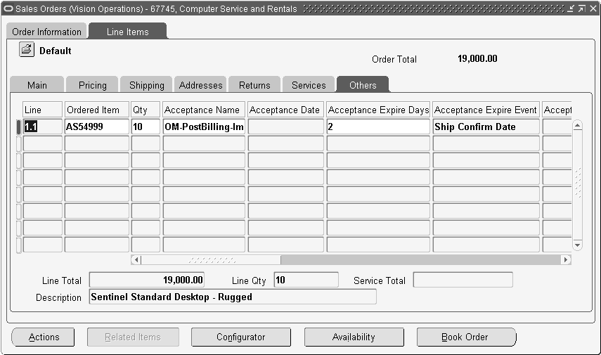

黙示的な顧客受入
受注明細の「受入日数」フィールド(「その他」タブ、フォルダ対応)で、顧客受入に対して指定した期限を確認できます。これは、Receivables(収益管理)の延期事由定義で設定されます。延期事由の設定方法および失効活動の詳細は、『Oracle Receivablesユーザーズ・ガイド』を参照してください。
黙示的な顧客受入
請求前および請求後の黙示的受入は、「黙示的受入要求セット」を使用してチェックされます。この要求セットは、黙示的受入の失効を検証します。

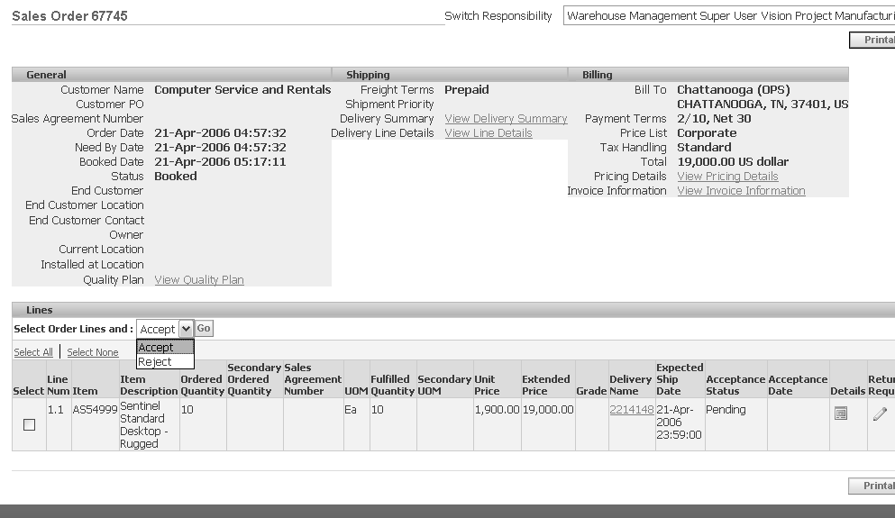

「履行受入」処理項目を使用して、商品を明示的に受け入れることができます。これは「受注明細」ウィンドウで使用でき、このオプションを選択すると、受注情報ポータルの「受注詳細」ウィンドウがオープンします。
明示的受入は受注情報ポータルに記録され、このポータルを使用して、一度に複数の明細を検索して受入または拒否できます。
「受入」または「拒否」を選択すると、受注情報ポータルの明細の受入ステータスが「受入済」または「拒否済」に変更されます。受注情報ポータルに受入を記録するには、受入日、署名およびその他のフィールドを指定する必要があります。また、「受注」ウィンドウの受注ステータスは「クローズ」に変更されます。「受注」ウィンドウには、最早許容日と最遅許容日の2つの日付が表示され、これらは顧客受入機能ではなく予定作成に関連します。受入日、受入注釈などの受入詳細は、明細がクローズする前のみ更新でき、明示的受入を実行する権限(機能セキュリティ)を持つユーザーが使用できます。

顧客受入はヘッダー・レベルと明細レベルで可能ですが、受注明細(「その他」タブ)には顧客受入関連の次のフィールド(フォルダ対応)があります。
受入名をフィールドに指定します。これは延期事由とも呼ばれ、Receivablesの収益管理で定義されます。受入が失効する日数がReceivablesで定義されている場合は、「受入日数」に値が表示されます。同様に、「受入失効イベント」には、Receivablesフィールドからの値が表示されます。これらは黙示的受入の場合に値が挿入されます。

請求後の顧客受入で、黙示的な全受入の場合:
CSRは受注を入力して記帳します。収益管理で、出荷後30日以内に明示的な受入または拒否が実行されない場合は受入とみなすように設定されます。
受注がピックされて出荷されます。
受注明細は請求にインタフェースされます。
受注明細のステータスは「請求後受入保留中」になります。
30日を経過しても、商品の受入または拒否はありません。
受入とみなされます。受注明細はクローズし、収益認識が発生します。
後で問合せがあった場合、CSRは受注明細を問い合せて、出荷後31日目に自動受入が生成されたことを確認します。

Oracle PaymentsおよびCash Managementでは資金取得拡張が開始され、その目的はクレジット・カードおよび銀行口座の集中化された情報システムを使用することです。クレジット・カード番号、クレジット・カード・セキュリティ・コード(CVV2)、銀行口座などの重要な機密データは、暗号化されてこの集中化されたモデルに格納されます。これは、クレジット・カード詳細などの情報をローカルに格納していたアプリケーション(Order Managementなど)が、この集中化されたモデルに統合されたことを意味します。これによって、セキュリティが強化され、重要情報を管理できます。「受注」ウィンドウ、「支払」ウィンドウおよび「クイック受注」ウィンドウでは、クレジット・カード保有者名などのクレジット・カード情報が暗号化された書式で表示され、失効日は値なしで表示されます。また、これらのウィンドウのクレジット・カード失効ステータス・フィールドには、暗号化された失効日に基づいて、クレジット・カードのステータスを「未失効」または「失効済」で表示できます。暗号化の書式はカスタマイズ可能で、次のオプションがあります。
最後のN桁を表示(Nはユーザー定義)
最初のN桁を表示(Nはユーザー定義)
すべての桁を表示(マスクなし)
すべての桁をマスク(完全にマスク)
注意: このオプションは、銀行口座のマスクにも使用できます。
明細がヘッダー・レベルのクレジット・カードで保証され、ヘッダー・レベルのクレジット・カードに対して有効な承認が存在する場合は、明細レベルのクレジット・カード支払は入力できません。「クレジット・カード支払はこの明細に入力できません。受注ヘッダーで指定されたクレジット・カードにより、すでに承認されています。」というエラー・メッセージが表示されます。
これまでのリリースからアップグレードされたクレジット・カード受注については、アップグレード前に「監査履歴連結」プログラムを実行していた場合は、「監査履歴の表示」ウィンドウに表示されるクレジット・カード番号は暗号化された書式であり、クレジット・カード番号の新しいマスク設定は適用されません。
アップグレード後に「監査履歴連結」コンカレント・プログラムを実行すると、「監査履歴の表示」ウィンドウに表示されるクレジット・カード番号は現行のクレジット・カード・マスク設定による書式です。
アップグレード前のリリースでクレジット・カード受注に対して「監査履歴連結」を実行していた場合は、クレジット・カード番号が「監査履歴の表示」ウィンドウにマスクされた書式で表示できます。表oe_audit_attr_historyのクレジット・カード関連のレコードを削除して、「監査履歴連結」コンカレント・プログラムを再実行できます。クレジット・カード・レコードの属性IDは46、47、48、49です。
商品およびサービスの売買時に、クレジット・カードの不正使用からインターネット・ベースの取引を保護するために、Visa、Master Card、American Expressなどのクレジット・カード会社には、クレジット・カード番号に加えてセキュリティ・コード番号を付加することが求められています。このコード番号は、VisaではCVV2(カード検証値)、MasterCardではCVC2(カード検証コード)、American ExpressではCID(カード識別番号)と呼ばれます。このコード番号は3桁または4桁で、カードの裏面に印刷されています。
クレジット・カード会社はこの検証コードを使用して、インターネットを介した取引など顧客のカードが手元にない状況で取引を処理する業者に対して、強化されたセキュリティを提供します。このコードを使用して、顧客が本物のクレジット・カードを所有し、そのアカウント番号が正当であることを確認します。セキュリティ・コードは、カードの磁気テープにはエンコードされておらず、領収書には印刷されません。
「受注」ウィンドウのクレジット・カードの「セキュリティ・コード」フィールドに入力されたクレジット・カード番号とともに検証されたセキュリティ・コードを入力できます。「セキュリティ・コード」フィールドはフォルダ対応で、その値はOracle Paymentsで検証されます。
クレジット・カードの承認失敗が発生すると(セキュリティ・コードまたはクレジット・カード番号が検証不可)、受注は保留になります。さらに、カードがリスク検証に失敗すると、Order Managementは受注を保留にします。Risk Managementを使用すると、任意の数のリスク・ファクタを定義して、セキュアなオンライン環境で、顧客のIDの検証、信用評価の査定、およびリスクの管理ができます。
Oracle Paymentsで必須フィールドとして設定されたクレジット・カード・セキュリティ・コードを使用する際は、次の点を考慮してください。
クレジット・カード情報がある受注はコピーできません。
クレジット・カード情報がある受注明細が1つ以上の明細に分割された場合は、「支払」ウィンドウをオープンしてセキュリティ・コードを再入力する必要があります。ただし、カード保有者名や失効日など他の情報は「支払」ウィンドウにデフォルト表示されます。
クレジット・カード暗号化およびクレジット・カード・セキュリティ・コードの詳細は、『Oracle Order Managementインプリメンテーション・マニュアル』の「支払」の章を参照してください。

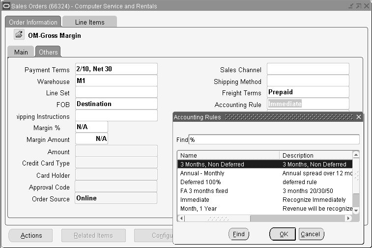

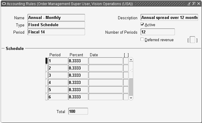

「売掛管理」ウィンドウの「会計基準」で、「ルール・タイプ」、「期間」、「期間数」などの属性を指定して会計基準を設定できます。
「受注」ウィンドウで「ヘッダー」 > 「その他」を選択すると「会計基準」フィールドが表示され、「売掛管理」の「会計基準」ウィンドウの値が値リストに表示されます。
