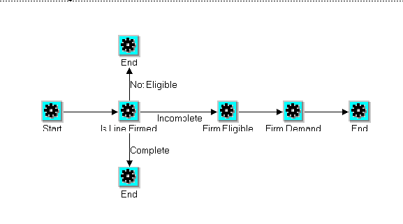

ワークフロー・ブロックを使用した確定
この「確定を待機 - 明細」処理の目的は、進行するまで明細を保留することです。明細は進行中に確定されます。顧客は明細フローをカスタマイズし、必要に応じてフロー内の任意の場所にこのサブプロセスを配置できます。このサブプロセスに到達した明細は、ユーザー/システムによる進行まで待機します。手動で明細を進行させ、処理を続行できます。明細の進行中に、システムは明細を確定し、次のアクティビティ/プロセスに進行します。また、「確定処理の進捗」コンカレント・プログラムをスケジュールして、明細を進行させることもできます。
確定を待機 - 明細

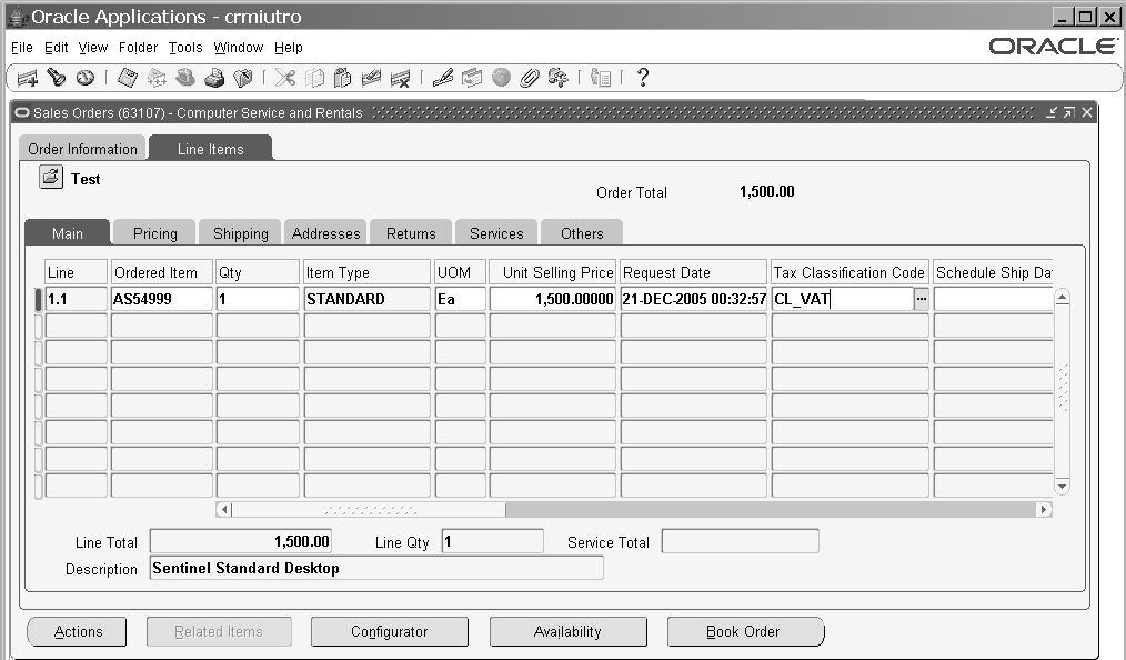

「受注」ウィンドウを使用した確定
「確定」チェック・ボックスは、「受注」ウィンドウの「出荷」タブにあります。
明細は、要件に応じて、手動で確定/未確定にすることができます。
明細がクローズ済、出荷済、取消済、履行済の場合、「確定」チェック・ボックスは更新できません。

「受注」ウィンドウにナビゲートします。
予定を作成する明細を入力します。
「出荷」タブに移動し、「確定」チェック・ボックスを選択します。
作業内容を保存します。
注意: 返品やサービス外部明細などの非適格明細を確定しようとすると、その明細を確定できないことを示すエラー・メッセージが表示されます。

受注明細: 「受注明細」の「税コード」フィールドは「税分類コード」に名称変更されています。「税金グループ」は使用できなくなりました。プロファイル・オプションeBTax: 税分類コード上書の許可が「Yes」に設定されている場合、「税分類コード」フィールドに値を入力できます。

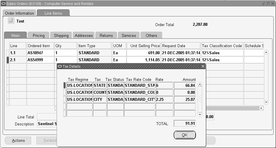

また、「処理」 > 「税金詳細の表示」をクリックすると、「税金詳細」ウィンドウに「税制」、「税」、「税金ステータス」、「税率コード」、「レート」、「金額」の各フィールドが表示されます。受注情報ポータルでは、類似した税金関連フィールドが「追加詳細」ページに表示されます。
「取引タイプ」ウィンドウで指定した税金イベント(「入力済」、「記帳済」、「請求済」)に従って、税金計算が実行されます。「処理」 > 「税金計算」を使用すると、確実に税金計算を実行できます。受注明細の情報を更新した場合は、税エンジンが再度呼び出されて、税金が再計算されます。税分類コードを変更した場合にも、税金が再計算されます。

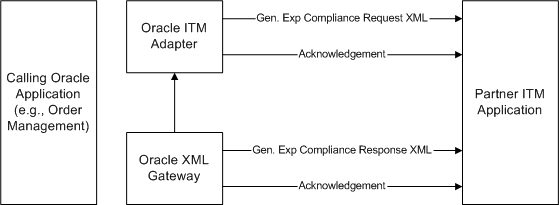

一般輸出規制遵守の一般的なデータ・フロー
注意: 一般輸出規制遵守スクリーニングには、「成功」または「失敗」の2つの結果があります。スクリーニング・タイプは、仕入先と設定でサポートされているタイプに応じて異なります。ITMアダプタ応答では、成功または失敗の結果が送信されます。新規の保留「輸出規制遵守保留」が汎用タイプの保留としてシードされています。この保留は、規制遵守に失敗した場合に受注明細に適用されます。

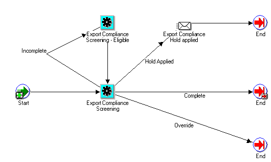

「輸出規制遵守スクリーニング」ワークフロー
「輸出規制遵守スクリーニング」は、既存の明細ワークフローに挿入できるサブプロセスとして実装されています。

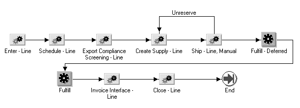

輸出規制遵守スクリーニング - 明細レベル
「明細フロー - 一般, 輸出規制遵守」明細フローは、Oracle Order Managementにシードされています。
「明細フロー - 一般, 輸出規制遵守」ワークフロー

輸出規制遵守スクリーニングは、Order Managementのシード済明細ワークフロー、「明細フロー - 一般, 輸出規制遵守」を使用するか、あるいは新規または既存の明細ワークフロー内に「輸出規制遵守スクリーニング」サブプロセスを挿入して実装します。
「輸出規制遵守スクリーニング」サブプロセスは、「記帳」アクティビティの後、「供給の作成」サブプロセスの前に配置されるのが理想的です。「供給の作成」サブプロセスが受注明細フロー内に存在しない場合は、「出荷明細」サブプロセスの前に配置する必要があります。ピック・アクティビティと出荷アクティビティの間には配置できません。

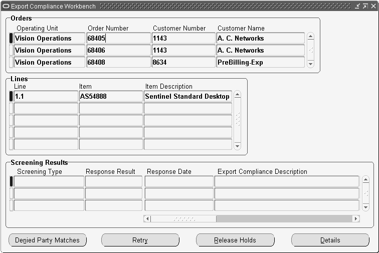

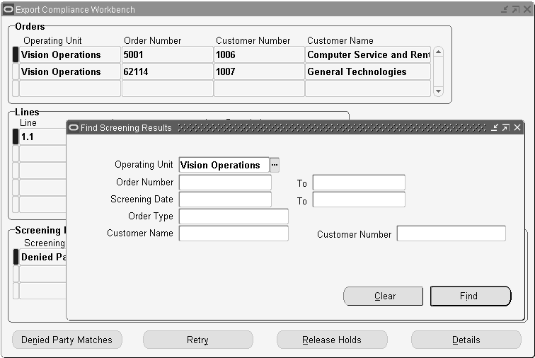

輸出規制遵守スクリーニング・ワークベンチを使用すると、Order Managementの輸出規制遵守スクリーニング・プロセスを実行した全受注と明細を検証し、追加の受注処理を実行できます。輸出規制遵守スクリーニング・ワークベンチでは、次のことができます。
受注明細を輸出規制遵守保留からリリース。
パーティと受注の詳細に関する追加情報の検討。
受注明細を再処理のために発行(システム・エラーの場合)。
輸出規制遵守スクリーニング・ワークベンチのウィンドウでは、受注、明細およびスクリーニング結果が3つのリージョンにそれぞれ表示されます。
輸出規制遵守ワークベンチは、最初の「スクリーニング結果の検索」ウィンドウが表示されているときに、「検索」をクリックすると表示されます。
スクリーニングの検索
ワークベンチ内に表示するデータを制限する場合は、最初の「検索」ウィンドウ内の使用可能な次のフィールドで、フィールド値を入力または選択します。
営業単位: デフォルトの営業単位が表示されます。値リストから、アクセス可能な別の営業単位を選択できます。このフィールドを空白のままにすると、アクセス可能なすべての営業単位で輸出規制遵守結果を検索できます。
受注番号(自/至)
スクリーニング日(自/至)
受注タイプ
顧客名
顧客番号
注意: 「受注番号」値リストと「受注タイプ」値リストには、「営業単位」フィールドに値が設定されているかどうかに基づいて、単一の営業単位のデータまたはアクセス可能なすべての営業単位のデータが表示されます。
検索基準を決定して入力した後は、「検索」ボタンを選択します。
「輸出規制遵守ワークベンチ」ウィンドウ
Order Managementでは、輸出規制遵守に適格な受注についての受注詳細が表示されます。次の受注情報が「受注」リージョンに表示されます。
受注番号
顧客番号
顧客名
Order Managementでは、輸出規制遵守に適格な受注明細についての受注明細詳細が表示されます。次の情報が「明細」リージョンに表示されます。
明細番号
品目
品目摘要
Order Managementでは、輸出規制遵守のスクリーニング済受注明細についてのスクリーニング結果が表示されます。次の情報が「スクリーニング結果」リージョンに表示されます。
スクリーニング・タイプ
エンティティ・タイプ
パーティ名
国
応答結果
ベンダー
応答日
エラー・タイプ
エラー・コード
エラー・メッセージ
輸出規制遵守摘要
注意: 「エラー・メッセージ」フィールドに表示されるエラー・メッセージは、ITMベンダー・ソフトウェア・アプリケーションからOracle ITMアダプタに戻されたエラー・メッセージです。
さらに、次の処理を選択できます。
「受注」ウィンドウにナビゲートし、「詳細」をクリックして、受注または明細の追加詳細を表示します。

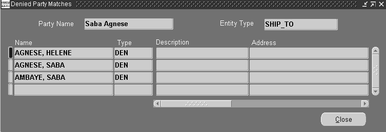

システム・エラーになった受注明細を再発行します。最初に受注明細を選択(または複数選択機能を使用して複数の受注明細を選択)し、次に「再試行」をクリックします。
輸出規制遵守保留を削除します。「保留のリリース」をクリックし、次に「保留のリリース」ウィンドウで保留をリリースする事由を入力します。
「拒否されたパーティ」をクリックして、輸出規制遵守照合の追加詳細を確認します。
「拒否されたパーティの照合」ウィンドウに、実行された準拠スクリーニングに関する追加パーティ詳細が表示されます。
「拒否されたパーティの照合」ウィンドウ

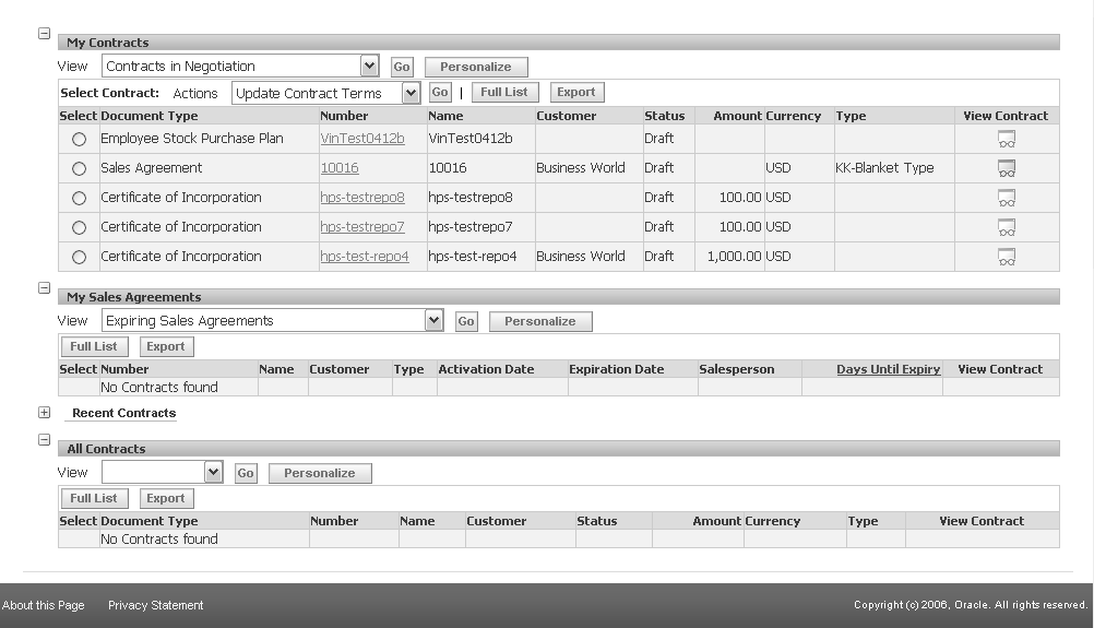

Oracle Sales Contractsは、顧客と契約関連事項を交渉し、管理するための包括的なソリューションを企業に提供します。企業は、リスクを最小限にし、規制要件に準拠するために、自社の契約方針を標準化し、内部管理を改善できます。契約条件は中央のライブラリで取得されるため、すべての部門で表示でき、適時な実行と準拠が保証されます。
Oracle Sales Contractsは、埋込みの条件オーサリングおよび交渉機能を提供してOrder Managementを拡張します。契約機能は、既存のOrder Management営業プロセスに組み込まれています。
Oracle Order Managementの取引は、Order Managementビジネス文書の契約条件を作成および交渉する機能をサポートするために、次の点で拡張されています。

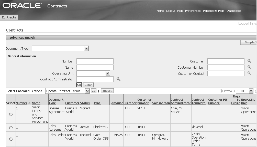

営業基本契約または見積/受注からオープンした「契約条件」ウィンドウでは、次の操作を実行できます。
選択したデフォルト契約テンプレートの適用
ビジネス文書の契約テンプレートの変更

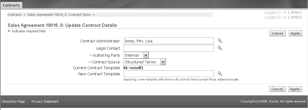

ビジネス文書のセクション、条項および契約文書を処理するには、最初にビジネス文書に契約テンプレートを適用する必要があります。「契約条件」ウィンドウを使用すると、契約テンプレートを選択および適用して、営業基本契約または見積/受注文書に条件を作成できます。
「契約条件」ウィンドウをオープンすると、デフォルト設定されていない場合は契約条件テンプレートを指定するように要求されます。
営業基本契約または見積/受注に対して契約テンプレートがデフォルト設定されている場合は、「契約条件」をクリックすると「契約条件」ページがオープンし、契約テンプレートからの契約条件がすべて表示されます。
契約テンプレートを選択すると、営業基本契約または見積/受注に対して、システム日付現在で最新バージョンの条項が適用されます。
条項の互換性と適用可否の検証は、営業基本契約または見積に対する「草案の発行」アクティビティ中に、別の条項関連品質チェックによって実行されます。受注の場合、この検証は記帳アクティビティ中に発生します。
初期選択後に別の契約テンプレートを選択できます。最初の契約テンプレートを選択して営業基本契約または見積/受注を保存し、次に新規契約テンプレートを選択すると、営業基本契約または見積/受注で参照されている標準条項がすべて削除され、新規テンプレートを使用してやり直すことになります。
契約テンプレートからの条項以外にも条項が営業基本契約または受注に追加されている場合は、契約テンプレートを変更しても、付加的な条項は削除されません。かわりに、これらの条項は「未割当て」セクションに移動するため、そこから各セクションに割り当てることができます。契約テンプレートからの条項が変更されている場合、その条項は削除されず、「未割当て」セクションに移動します。
当初取引を保存していてテンプレートが改訂を自動作成するように設定されている場合、あるいは包括受注基本契約または見積/受注のバージョンを手動で作成する場合は、バージョンの外部キー参照が削除されると、前の外部キー参照を使用してバージョン履歴のバックアップが作成されます。
注意: 「受注」および「営業基本契約」ウィンドウの「メイン」タブにある「契約ソース」フィールドと「オーサリング・パーティ」フィールドは、フォルダ対応です。「契約ソース」には、ソースを変更するかまたはテンプレートをクリアして「添付文書」または「条件なし」に変更するまで、「構造化条件」(営業文書にデフォルトのテンプレートがある場合)が表示されます。デフォルト・テンプレートがない場合は、「契約条件」ウィンドウを使用してテンプレートを割り当てるか、ソースを「添付文書」に設定(それぞれ「構造化条件」または「添付文書」になります)しないかぎり、「条件なし」が表示されます。
「オーサリング・パーティ」には、デフォルト・テンプレートがある場合は「内部」が表示されます。「契約条件」ウィンドウを使用して「オーサリング・パーティ」を「顧客」に変更すると変更内容が表示されます。条件が削除され、添付文書がない場合は「なし」が表示されます。「契約テンプレート」にはテンプレート名が表示されます。契約ソースが「添付文書」の場合は、フィールドにそのテンプレートが表示されます。デフォルト・テンプレートがないか、条件/テンプレート参照を削除している場合、フィールドは空白です。
デフォルトの契約テンプレートは、受注管理取引タイプに基づいて設定できます。デフォルトの契約テンプレートの設定方法は、『Oracle Order Managementインプリメンテーション・マニュアル』を参照してください。
デフォルトの契約テンプレートは、契約条件ライブラリで設定されている場合のみ、ビジネス文書への適用に使用できます。デフォルトの契約テンプレートが適切なテンプレートでない場合は、契約条件ライブラリを検索して契約テンプレートを変更できます。契約テンプレートの設定方法は、『Oracle Contracts Implementation and Administration Guide』を参照してください。

最初は、「契約テンプレート」フィールドで値を選択し、「テンプレートの適用」(「契約テンプレートの適用」を参照)をクリックしてこの値を指定します。その後は、「契約詳細の更新」処理を介して契約テンプレートを変更できます。
添付文書: 契約の条項が添付文書(通常はMicrosoft Word文書)に表示されることを示します。
最初は、「契約詳細の更新」をクリックして文書を添付(アップロード)します。その後は、「契約詳細の更新」処理を介して、別の文書または当初文書の別のバージョンを添付できます。
注意: 「添付文書」機能を使用するには、非標準オーサリング権限が必要です。

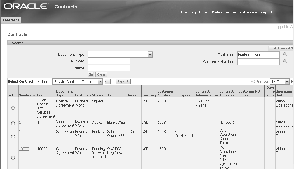

「契約条件」ページにナビゲートします。BSAの場合は、「(N) 包括受注基本契約」 > 「(T) メイン」 > 「(B) 契約条件」を選択します。受注の場合は、「(N) 受注」 > 「(A) 契約条件」を選択します。
「処理」フィールドで「条件の削除」オプションを選択します。
「進む」をクリックします。
「Yes」をクリックして、契約内のすべての条項とセクションを削除することを確認します。

「処理」に対して「契約詳細の更新」を選択し、「進む」をクリックします。
「契約ソース」フィールドで「添付文書」を選択します。「ファイル」と「摘要」フィールドが表示されます。両方のフィールドに値を指定する必要があります。
「ブラウズ」をクリックして、デスクトップからファイルを選択します。
ファイルに対して必須の摘要を入力します。
「適用」をクリックします。

条項品質保証チェックは、「契約条件」ページから手動で実行できます(「処理」 > 「検証」)。または、社内承認のために包括受注基本契約を開始(BSAから「草案の発行」をクリック)する方法もあります。
「見積」ウィンドウにナビゲートします。
ヘッダーおよび明細情報を含めて見積(「草案」ステータス)を作成し、作業内容を保存します。
契約テンプレートを適用し、「処理」 > 「契約条件」を選択し、標準条項を追加して作業内容を保存します。
見積を再度問い合せ、「草案の発行」を選択して社内承認処理を開始します。
見積を社内承認のために発行すると、条項品質保証チェックが実行され、条項が有効であることが確認されます。見積が社内承認を受けます。
見積を検討後に印刷して受入のため顧客に提出できるように、「処理」 > 「プレビューおよび印刷」を選択します。
「処理」 > 「顧客受入」にナビゲートします。
仕入先および顧客受入詳細を入力して「顧客受入」を選択します。これにより、見積が受注に変換されます。
これは承認なしの交渉フローです。
「受注」ウィンドウにナビゲートします。
ヘッダーおよび明細情報を含め、受注(「入力済」ステータス)を作成して保存します。
契約テンプレートを適用し、「処理」 > 「契約条件」を選択し、標準条項を追加して変更内容を保存します。
受注を再び問い合せます。
システム定義の社内承認処理はありません。
受注を検討後に印刷して受入のため顧客に提出できるように、「処理」 > 「プレビューおよび印刷」を選択します。
受注データに問題がない場合は、受注を記帳するように選択します。
記帳時に、条項品質保証チェックが自動的に実行されます。
検証処理を手動で開始するには、包括受注基本契約または見積/受注をオープンします。BSAの場合は、「(N) 包括受注基本契約」 > 「(T) メイン」 > 「(B) 契約条件」を選択します。受注の場合は、「(N) 受注」 > 「(A) 契約条件」を選択します。「契約条件」ページで、「処理」ドロップダウン・メニューから「検証」を選択します。検証を自動的に開始するには、包括受注基本契約または見積/受注を承認のために発行します。これによりシステムで検証が実行されます。
「検証結果」ページに、エラー数、警告数、エラーと警告に関連する次のような情報が表示されます。
タイプ
タイトル
セクション
重要度
問題
問題摘要
エラーまたは警告対象を修正するための提案
警告が存在する場合は、問題を修正するか承認処理を進めるかを選択できます。詳細は、『Oracle Contracts Implementation and Administration Guide』の検証エラーおよび警告に関する項を参照してください。

包括受注基本契約または見積/受注から、「処理」をクリックして「契約文書」を選択するか、「契約条件」ページにナビゲートして「処理」メニューから「契約文書の管理」をクリックし、「契約文書」にアクセスできます。
「契約文書」ページの「処理」値リストで、デスクトップからの追加を選択します。
「進む」をクリックして「文書の追加」ページをオープンします。
「カテゴリ」フィールド: 新規文書のカテゴリを選択します。
「摘要」フィールド: 文書の摘要を入力します。
「ファイル」: 文書の位置とファイル名を入力します。必要な場合は、「ブラウズ」をクリックしてファイルを検索します。
「適用」をクリックし、文書を検証して追加します。

拡張検索
拡張検索では、最初に目的の「購買」、「販売」または「その他」を指定できます。目的を指定した後に、次のいずれかの文書タイプを選択します。
すべて
全受注管理タイプ
見積
受注
営業基本契約
その他の契約
文書タイプを選択すると、検索基準の各フィールドがその文書タイプに応じて表示されます。文書タイプ間で共通の検索基準フィールドには、「番号」、「名称」、「営業単位」、「契約タイプ」、「契約条件を含む」ボックス、「ステータス」があります。
拡張検索の検索結果を次に示します。契約条件の表示、契約の更新、エクスポートなどのいくつかの処理を実行できます。
検索結果表から次の処理を実行できます。これらの処理は、ワークベンチの契約ビンからも使用できます。
契約の表示(列のアイコン)
要約の表示(リンク)
オープン(ドロップダウン処理)
契約条件の更新(ドロップダウン処理)
契約文書の表示(ドロップダウン処理)
ブックマークの追加(ドロップダウン処理)
ブックマークの削除(ドロップダウン処理)
エクスポート(ボタン)
顧客名(リンク)
全件リスト(ボタン)

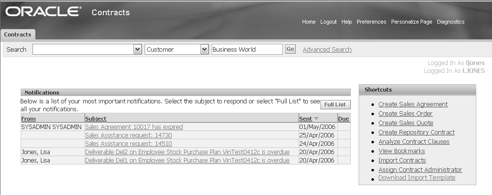

「ショートカット」ビン
次のショートカットは、契約関連処理を実行するための「契約」ビンで使用できます。営業基本契約、受注、見積およびその他の契約の作成、契約条項およびテンプレートの検索、契約条項分析の実行、ブックマークされた契約の表示、その他の契約のインポート、インポート・テンプレートのダウンロードに対するショートカットがあります。
「契約」ビン
「契約」ビンは、「通知」、「ショートカット」以外に次のビンで構成されています。シードされているビンから使用できる処理は、検索結果表から使用できる処理と同じです。シードされているビンも、ビン内にシードされているビューも名称は変更できます。
ビン1(自分の契約): このビンには、いくつかのビューがシードされています。これらのビューに表示されるのは、契約管理者がログイン・ユーザーである契約のみです。このビンのビューには、営業基本契約、受注、見積およびその他の文書など、すべての文書タイプの契約が表示されます。このビンのシード済(およびパーソナライズ可能)ビューには、「自分のワークリスト」、「契約の承認保留中および署名」および最後に表示された「契約」があります。
ビン2(自分の営業基本契約): このビンにシードされている各ビューはパーソナライズ可能で、営業基本契約文書タイプのみが表示されます。これらのビューに表示されるのは、契約管理者がログイン・ユーザーである契約のみです。このビンにシードされているビューには、「失効間近の営業基本契約」、「失効済営業基本契約」、「交渉中の営業基本契約」および「未処理約定がある営業基本契約」があります。
ビン3(全契約): このビンにシードされているビューはなく、すべての文書タイプの契約が表示されます。このビンには、独自のビューを作成して配置できます。ビューを作成および更新するには、次の「ビューの作成および更新」の項を参照してください。

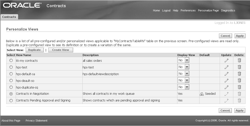

ビューの作成および更新
ビューは、ビューの値リストの横にある「パーソナライズ」をクリックして作成または更新できます。次のようにカスタマイズできます。
ビュー名の定義
(該当するビン内の)ビューに表示する行数の定義
ビューがビンに対してデフォルトのビューであるかどうかの設定
列のプロパティおよび各列がビューに表示される順序の定義
ソート設定の定義
指定のビューに対する検索基準の定義
「契約管理者」フィールドの更新
次に、「契約条件」ページの「契約管理者」フィールドと「法務担当者」フィールドを、次の方法のいずれかを使用して更新できます。
自動デフォルト: 契約条件がビジネス文書で検出されると、「契約管理者」フィールドが自動的に更新されます。
手動更新: 「処理」または「ショートカット」から「契約詳細の更新」ページをオープンし、値リストから必須値を入力します。
「契約管理者」コンカレント・プログラムを更新します。
このコンカレント・プログラムを使用すると、複数の契約に対する「契約管理者」フィールドを一括更新できます。このプログラムは、「契約管理者の割当」として、「ショートカット」から使用できます。

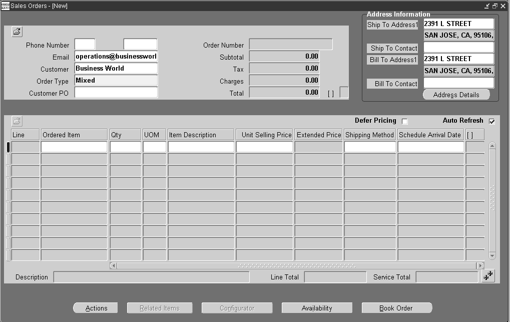

「受注」ウィンドウを入力モードでオープンして、新規受注を作成できます。営業担当は、受注に対してデフォルト設定され、受注の記帳時に必要になります。
注意: 注意: Order Managementでは、受注を記帳するために営業担当が必要です。ユーザーが営業担当の場合は、その情報が「eBusinessセンター」から「受注」ウィンドウに渡されます。そうでない場合、Order Managementでは、デフォルト・ルールとプロファイル「OM: デフォルト営業担当」の値に基づいて、営業担当がデフォルト設定されます。
「受注」ウィンドウや「クイック受注」ウィンドウは、プロファイル設定に応じて、TeleSalesからオープンできます。
注意: 注意: プロファイル・オプション「OM: 受注フォーム優先度」が「クイック受注」に設定されている場合、TeleSalesでは「クイック受注」ウィンドウがオープンします。「受注」に設定されている場合、TeleSalesでは「受注」ウィンドウがオープンします。デフォルトは「受注」です。このプロファイルは、すべてのレベルで設定できます。

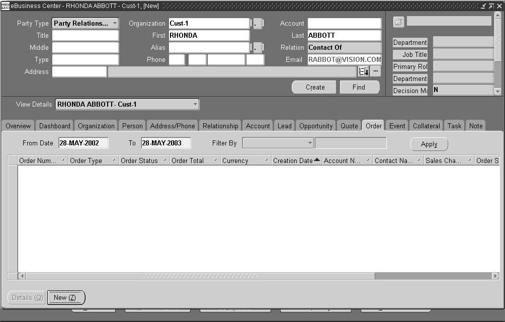

TeleSalesの「eBusinessセンター」ウィンドウにある「受注」タブで、受注を開始できます。テレセールス・エージェントが「新規」ボタンをクリックすると、アカウント情報が移入された状態の「受注」ウィンドウまたは「クイック受注」ウィンドウがプロファイル設定に応じてオープンします。受注タイプは値リストから選択できます。選択した受注タイプに基づいて、価格表と他の関連情報がデフォルト設定されます。
詳細は、『Oracle Order Managementインプリメンテーション・マニュアル』を参照してください。

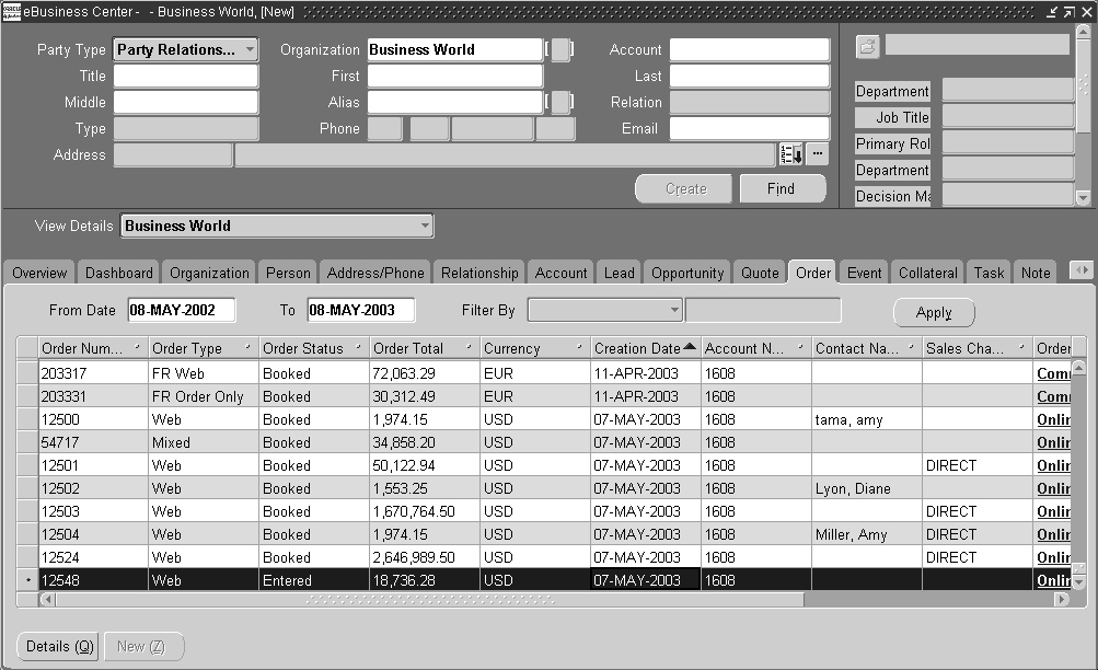

「eBusinessセンター」ウィンドウにナビゲートします。
「eBusinessセンター」ウィンドウ - 「受注」タブ
「新規」をクリックして「受注」ウィンドウをオープンし、受注の発行を続行します。

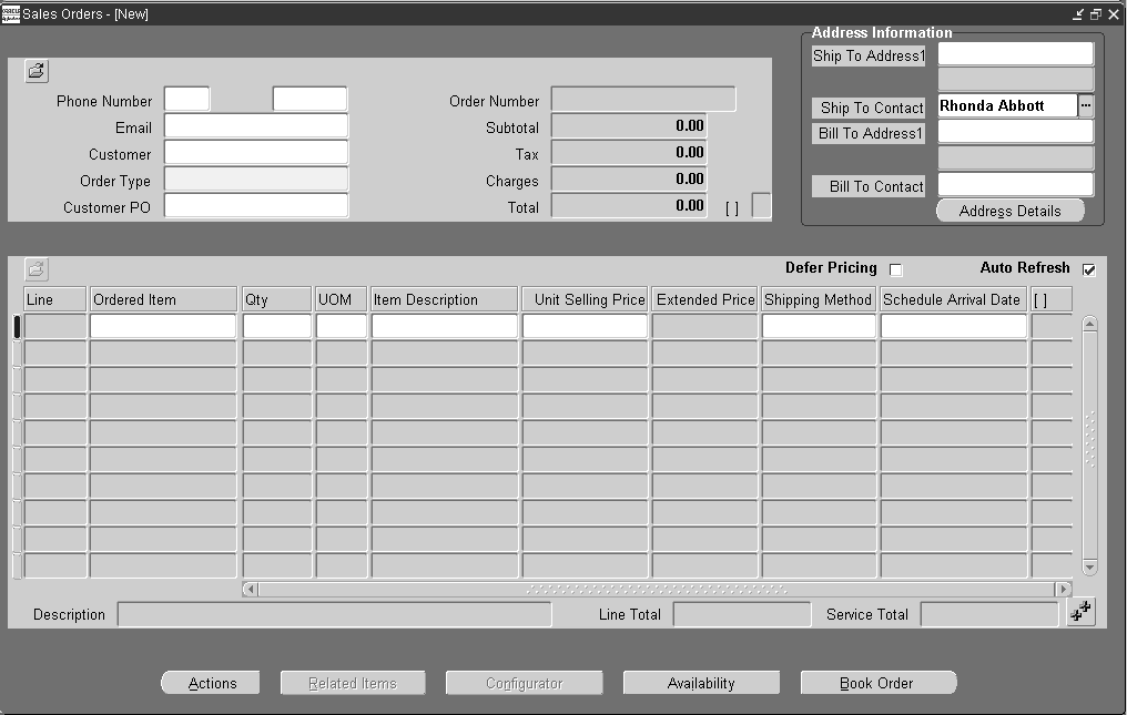

「受注」ウィンドウがオープンし、TeleSalesから渡されたアカウント情報が表示されます。受注の発行を続行できます。「受注」ウィンドウ内の情報は、既存のデフォルト・ルールに基づいて導出されます。
「受注」ウィンドウ - 移入されたTeleSales情報
作業内容を保存します。
