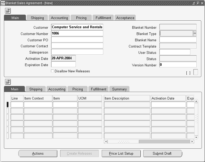

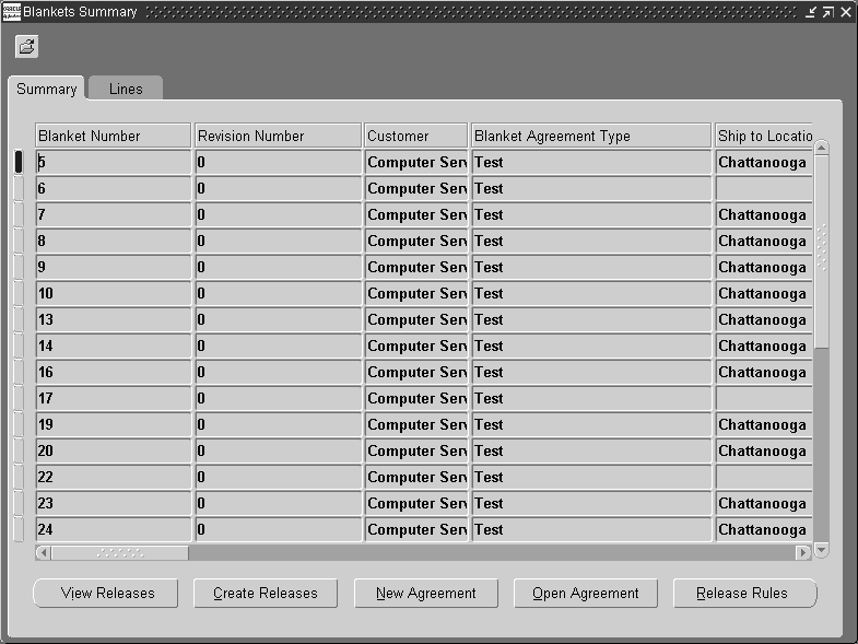

ウィンドウ: 「営業基本契約の検索」、「営業基本契約」要約ウィンドウおよび「営業基本契約」ウィンドウ

営業基本契約ヘッダー
営業基本契約ヘッダーには、次の情報が含まれています。
他の受注ヘッダーに含まれているすべての情報(営業基本契約の顧客、出荷先、請求先、バージョンなど)。システム・パラメータ「顧客関連」の値によっては、出荷先、請求先および搬送先の事業所に関連顧客情報を入力できます。システム・パラメータの値が「関連顧客」の場合、関連顧客情報を入力できます。この値が「全顧客」に設定されている場合、関連顧客のない顧客の情報でもすべて入力できます。この値が「単一顧客」に設定されている場合は、単一の顧客の情報のみ入力できます。
営業基本契約の有効日
支払条件や運送条件など、顧客と仕入先との間の条件
営業基本契約の最低額と最高額。最高額は、契約の存続期間に購買担当が購入できる額で表します。最低額は、契約の存続期間に購買担当が営業基本契約のすべての品目にわたって購買する必要がある額で表します。つまり、最低額と最高額は特定の品目とは無関係です。
最高値の制御: ユーザーが最高(値)を超過できるかどうかの制御に使用できる制御フラグ
価格設定情報: 標準価格表、営業基本契約固有の価格表(新規価格表)、営業基本契約固有のモディファイア(新規モディファイア・リスト)
営業基本契約の情報

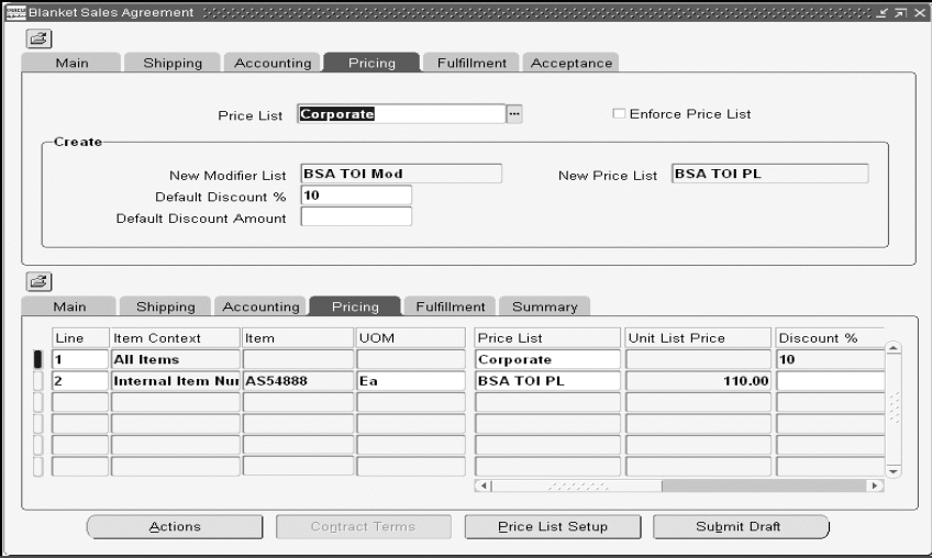

価格設定
ヘッダーの価格表は、単にデフォルト・ソースとして使用され、常に値リストで検証されます。
注意: 新規価格表は、この列には入力できません。

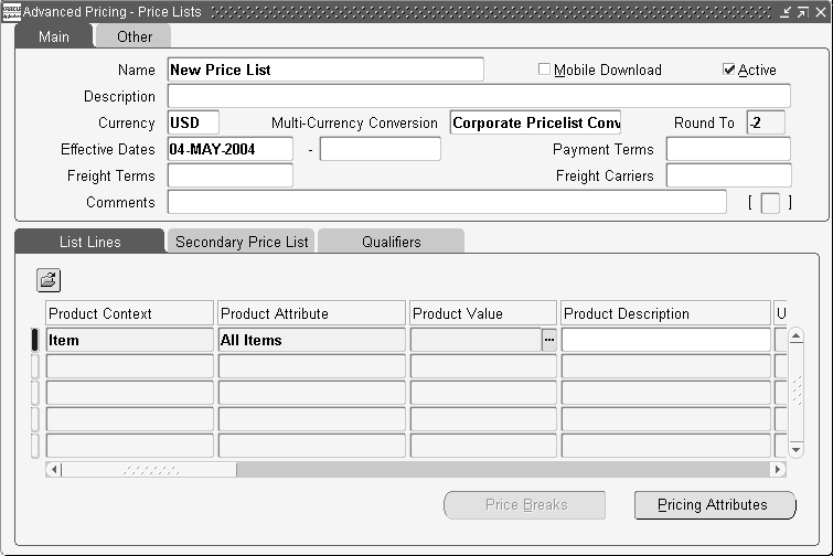

新規価格表を作成するには、「新規価格表」フィールドに名称を定義します。この価格表の価格は、営業基本契約明細で定義できます。
この営業基本契約のモディファイアを作成するには、「新規モディファイア・リスト」フィールドにモディファイア名を定義し、営業基本契約明細にデフォルト設定する値引額または値引率を定義します。

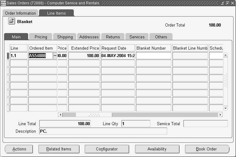

「営業基本契約」ウィンドウから「受注」ウィンドウにアクセスすると、リリースを作成できます。営業基本契約番号は「受注」ウィンドウに繰り越され、「営業基本契約」ウィンドウからの対応する情報が定義済のルールに基づいてデフォルト設定されます。

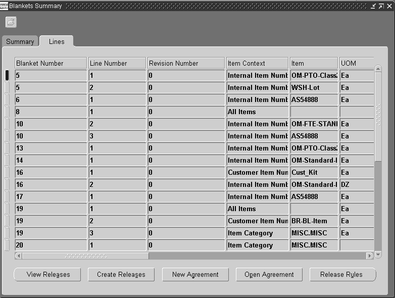

受注要約ウィンドウ
「営業基本契約」ウィンドウまたは「受注要約」ウィンドウで、営業基本契約ヘッダーまたは特定の営業基本契約明細に対するリリースを表示できます。一括変更、取消、予定作成など、受注に使用可能な処理をすべて実行できます。

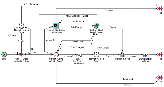

営業基本契約フロー - 一般
営業基本契約の場合、フローは交渉フローの完了後、または交渉がない場合は営業基本契約を保存した時点で開始されます。
一般営業基本契約フロー
入力 - 営業基本契約(サブプロセス)
営業基本契約 - 実行プロセス

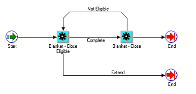

営業基本契約 - 終了
営業基本契約 - クローズ

営業基本契約の失効
営業基本契約フローには、失効日に達した時点で営業基本契約を自動的に失効させ、ステータスを「失効済」に設定するための機能が組み込まれています。
営業基本契約のステータスは「失効済」となり、クローズ適格となります。営業基本契約が失効する前に、失効前通知が自動的に送信されます。この処理は、Workflow Builderを使用して構成できます。ワークフローをトリガーしてステータスを「失効済」に設定する失効日を入力することもできます。営業基本契約をクローズ適格にするには、営業基本契約を失効または終了する必要があります。
営業基本契約の延長
基本契約が「失効済」ステータスになっている場合は、失効日を更新することで延長できます。失効日を変更すると、フローのステータスを「有効」にリセットするワークフローがコールされます。フローのステータスは「有効」に更新されます。

「終了」ステータスであってもクローズ適格の営業基本契約が存在する場合があります。終了済の営業基本契約は常に手動でクローズする必要があります。営業基本契約のクローズは手動による処理です。
注意: 終了が許可されるのは、営業基本契約が受入済で履行フェーズにある場合のみです。営業基本契約が交渉フェーズにある場合は、営業基本契約を「草案」ステータスにすると、削除または却下処理を実行できます。
クローズ適格の営業基本契約はクローズできます。営業基本契約は、次の場合にクローズ適格となります。
営業基本契約の失効
営業基本契約の終了
営業基本契約の却下
「有効」ステータスの基本契約はクローズできません。クローズするには「失効済」または「終了」ステータスにする必要があります。
基本契約をクローズするには、次の2つの方法があります。
メニューから「クローズ」処理を使用できます。
「処理」メニューまたは右マウス・メニューから「フローの進行」を選択し、営業基本契約をクローズします。
注意: 営業基本契約のクローズは常に手動処理です。営業基本契約は、終了または失効した後にクローズ適格となります。失効した営業基本契約は再オープンできます。ただし、終了した営業基本契約に許可されているのはクローズ処理のみです。
クローズ処理を実行した場合に、アクティビティが適格でなければ、メッセージが表示されます。

リリースに対するデフォルトおよび処理制約
処理制約: 受注管理で処理制約を使用すると、エンティティを更新可能な条件とステータスを定義できます。たとえば、出荷後の明細は取り消しできません。この制約をシステム制約としてシードし、データの破損を防止できます。同様に、ビジネス・プラクティスに即した制約を定義して、変更を防止できます。この種の制約は、エンティティ・レベルで属性ごとに定義できます。
営業基本契約番号と営業基本契約明細番号を、制約可能列として使用可能にする必要があります。次のシステム制約がシードされます。次のいずれかの場合は、営業基本契約番号の変更は許可されません。
明細は出荷されます
明細は履行されます
明細は売掛/未収金にインタフェースされます
明細はRMA受入されます
デフォルト: Order Managementでのデフォルトによって、受注に入力するデータ量が減少します。受注ヘッダーおよび明細の属性に値をデフォルト設定するためのルールを定義できます。これによって、システムでは各属性に定義されたソースと優先順位に基づいて、実行時に値が評価され、導出されます。営業基本契約ヘッダーおよび明細の一部の属性は、受注ヘッダーおよび明細のデフォルト・ソースとして機能するように定義されます。この種の属性は、ルールで定義されている場合はリリース時にデフォルト設定されます。
たとえば、営業基本契約番号と次のようなデフォルト属性を入力できます。
営業基本契約からの顧客、出荷先、請求先、価格表、受注タイプ、支払条件など。
注意: フレックス属性は、営業基本契約からリリースにデフォルト設定されません。

「営業基本契約」 - 「価格設定」タブ
単純な価格表
通貨、価格表名、単価、単位(UOM)および品目などの情報を入力して、価格表を自動的に作成できます。
営業基本契約明細の品目が金額基準の場合は、営業基本契約明細で単位を指定する必要はありません。単位は、数量基準品目の作成時にのみ必須です。単位は、リリース数量と営業基本契約数量の単位が異なる場合に、前者から後者への換算に使用されます。価格表が同一でない場合、「単位」は必須フィールドです。
営業基本契約では、営業基本契約ヘッダーにデフォルト価格表(標準価格表)と新規価格表の両方を同時に保持できます。営業基本契約で作成される価格表および営業基本契約を介して作成される価格表は、その営業基本契約番号で自動的に修飾されます。クオリファイアは、新規価格表が保存される際に自動的に作成されます。営業基本契約からインラインで作成される価格表は、営業基本契約番号のみで修飾されます。価格表では明細レベルでの修飾は許可されません。したがって、営業基本契約明細番号では修飾できません。新規価格表明細は、標準価格表またはインライン価格表から作成できます。「定価」フィールドはこれらの価格表のいずれかに対して使用できます。ただし、その価格表は営業基本契約に確実に添付されている必要があります。
新規価格表が作成されると、現行の価格表は使用不可になります。
注意: 営業基本契約を介して作成されたモディファイアと価格表は「BSO」として供給され、営業基本契約からのみ更新可能です(処理: 「価格表の設定」、「モディファイア・リストの設定」)。QPメニューを使用してアクセスすると、表示モードでのみ表示されます。
営業基本契約明細上で顧客品目を定義し、価格を割り当てることができます。Pricingでは顧客品目が認識され、社内品目は要求されません。
モディファイアのインライン作成
ヘッダー・レベルの「価格設定」タブの「作成」ボックスには「新規モディファイア・リスト」フィールドがあり、モディファイア名を定義できます。営業基本契約の場合、モディファイアが作成されるのは営業基本契約が作成または保存された後のみですが、営業基本契約明細の場合は常に作成されます。既存のモディファイア・リストには明細を追加できます。ヘッダー・レベルのモディファイアはサポートされません。営業基本契約から作成されたモディファイアはすべて共有不可であり、営業基本契約番号と営業基本契約明細番号で自動修飾されます。モディファイア・リストのタイプは常に「値引」です。他のモディファイア・タイプはサポートされません。
営業基本契約ヘッダーに値引率(%)または値引額を入力して、各営業基本契約明細にデフォルト設定できます。値引%と値引額は相互に排他的です。明細レベルの値は上書きできます。明細を新規価格表または新規モディファイア・リストの一部にすることは可能ですが、通常、この方法は使用しません。
モディファイア・リストと価格表はパラレルに機能でき、両者は相互排他ではありません。ユーザーは、同じ基本契約および同じコミット・サイクル内で単純な価格表とモディファイア・リストを作成できます。

「営業基本契約」ウィンドウ
| フィールド名 | タブ | 摘要 |
| 営業単位 | メイン | デフォルトの営業単位、およびアクセス権が付与されている他の営業単位を選択するための値リストが表示される |
| 有効化日付 | メイン | 営業基本契約の有効開始日を示す日付 |
| 営業基本契約タイプ | メイン | 営業基本契約番号の導出に使用される |
| 営業基本契約番号 | メイン | 一意の営業基本契約番号 |
| 顧客 | メイン | 顧客名 |
| 顧客担当 | メイン | 顧客担当 |
| 顧客番号 | メイン | 顧客番号 |
| 顧客PO番号 | メイン | 一意の顧客発注番号 |
| 失効日 | メイン | 営業基本契約の有効終了日を示す日付 |
| 改訂注釈 | メイン | 改訂に関するユーザーのテキスト注釈 |
| 改訂日 | メイン | 改訂作成日 |
| 改訂番号 | メイン | 営業基本契約での一意の番号 |
| 改訂事由 | メイン | 改訂の変更理由 |
| 営業担当 | メイン | 営業担当名 |
| 新規リリースの禁止 | メイン(チェック・ボックス) | 営業基本契約の新規リリースを防止する |
| 搬送先所在地1..4 | 出荷 | 搬送先所在地 |
| 運送条件 | 出荷 | デフォルト・ソース |
| 梱包指示 | 出荷 | 梱包に関するテキスト形式の指示 |
| 出荷先所在地1..4 | 出荷 | 出荷先所在地 |
| 出荷指示 | 出荷 | デフォルト・ソース |
| 出荷方法 | 出荷 | デフォルト・ソース |
| 倉庫 | 出荷 | デフォルト・ソース |
| 運送条件の強制 | 出荷(チェック・ボックス) | 運送条件を強制する |
| 出荷先の強制 | 出荷(チェック・ボックス) | 出荷先を強制する |
| 出荷方法の強制 | 出荷(チェック・ボックス) | 出荷方法を強制する |
| 請求先事業所 | 会計 | 顧客請求先 |
| 換算タイプ | 会計 | 使用する換算タイプ・コード |
| 通貨 | 会計 | 運用通貨 |
| 請求先所在地1..請求先所在地4 | 会計 | 所在地 |
| 請求ルール | 会計 | デフォルト・ソース |
| 支払条件 | 会計 | デフォルト・ソース |
| 価格表 | 会計 | 価格表 |
| 会計基準の強制 | 会計(チェック・ボックス) | 会計基準を強制する |
| 請求先の強制 | 会計(チェック・ボックス) | 請求先を強制する |
| 請求ルールの強制 | 会計(チェック・ボックス) | 請求ルールを強制する |
| 支払条件の強制 | 会計(チェック・ボックス) | 支払条件を強制する |
| 価格表の強制 | 会計(チェック・ボックス) | リリース時に営業基本契約の価格表を強制する |
| 履行済金額 | 履行 | |
| 処理中 | 履行 | 出荷処理中の金額 |
| 同意済最高金額 | 履行 | 営業基本契約の上限 |
| 同意済最低金額 | 履行 | 営業基本契約の下限 |
| リリース済金額 | 履行 | リリース合計金額 |
| 返金額 | 履行 | 返金合計額 |
| 未履行金額 | 履行 | 顧客に対して履行する金額 |
| 未リリース金額 | 履行 | 顧客に対してリリースする金額 |
| 最高金額の上書きを許可 | 履行(チェック・ボックス) | 最高金額の上書きをユーザーに許可する |
営業基本契約ヘッダー属性には、営業基本契約番号や改訂番号などが含まれる場合があります。
営業基本契約明細属性には、品目、品目カテゴリ、倉庫、有効化日付、失効日などが含まれることがあります。
注意: このウィンドウはフォルダに対応しています。

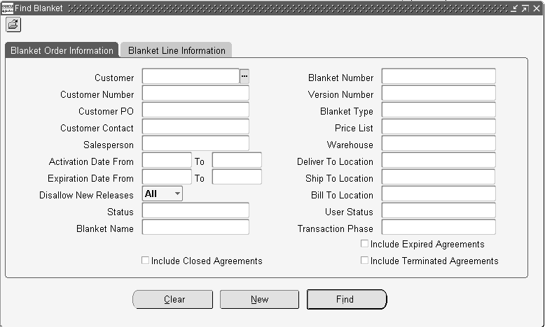

「営業基本契約の検索」ウィンドウ
営業基本契約のヘッダーまたは明細の属性に基づいて検索を実行できます。
「営業単位」はフォルダ対応のフィールドで、「営業基本契約の検索」ウィンドウでは、次のフィールドが営業単位に依存します。
営業基本契約タイプ
営業担当
価格表
顧客事業所
請求先
出荷先
搬送先
最終顧客事業所
これらのフィールドには、アクセス権が付与されているすべての営業単位から値が表示されます。これらのフィールドの値リストには営業単位が表示されます。これらのフィールドの1つに値を選択すると、フォームはその営業単位にデフォルト設定され、その他のフィールドの値リストには、その営業単位に対応する値のみが表示されます。
価格表で検索する場合、営業単位を指定しないと、グローバル価格表と各営業単位に固有の価格表が表示されます。営業単位を検索基準の一部として入力すると、グローバル価格表とその営業単位に固有の価格表が表示されます。
営業基本契約オーガナイザの「品目」の値リストは、品目検証組織に基づいているわけではなく、全品目が表示されます。したがって、「営業単位」フィールドが消去または変更された場合も「品目」フィールドは消去されません。
「営業単位」フィールドを空白のままにすることで、アクセス権が付与されている営業単位全体で営業基本契約を検索できます。
「営業基本契約要約」ウィンドウ
このウィンドウには、要約レベルと明細レベルの情報が表示されます。このウィンドウでは、既存の営業基本契約をオープンしたり、新しい営業基本契約を作成できます。また、「リリースの表示」ボタンを使用すると、「受注」ウィンドウからリリースを直接表示できます。
「リリース・ルール」ボタンを使用して「リリース管理処理ルール」設定フォームにナビゲートする機能も用意されています。
「営業単位」フィールドはフォルダ対応のフィールドで、検索結果列の一部として表示されます。複数の営業単位について基本契約がウィンドウに表示されている場合、その表示は営業単位に基づいてソートされます。フォルダ機能を使用してソート・パラメータを指定した場合、営業単位は最後のソート・パラメータになります。
「営業基本契約」ウィンドウにナビゲートします。

「営業基本契約」ウィンドウ
営業基本契約ヘッダー情報を入力します。複数の営業単位に対してアクセス権が付与されている場合は、営業単位を指定します。入力するヘッダー情報には、顧客、顧客番号、出荷先と請求先の所在地、顧客発注、顧客担当、支払条件、価格表、運送条件、営業基本契約タイプ、有効日、支払制御または出荷制御の強制、合意された最低額と最高額があります。
営業基本契約明細情報を入力します。入力する明細情報には、すべての品目の品目カテゴリ、最小数量と最大数量、単位、価格、有効日、倉庫、出荷情報、価格設定情報、その他の制御があります。
必要に応じて、「営業基本契約」ウィンドウで簡易価格表を作成します。
営業基本契約を保存して記帳します。営業基本契約番号が自動的に生成されます。
価格表の作成に不可欠な情報は、名称、通貨、品目、単位および単価です。
「営業基本契約」ヘッダーにナビゲートして顧客情報を入力した後、「価格設定」タブを選択します。
価格表の名称を入力します。新規価格表が入力されている場合は、営業基本契約が保存されると、その新規価格表が作成されます。明細を作成して保存すると、異なる価格表が指定されないかぎり、その明細が新規価格表に追加されます。
価格表の名称
営業基本契約明細の「価格設定」タブにナビゲートし、品目と単価を入力します。
営業基本契約 - 価格表の作成
営業基本契約を保存します。品目、入力した単価、および営業基本契約をクオリファイアとして、新規価格表が自動的に作成されます。この新規価格表は、他の営業基本契約には使用できません。営業基本契約には明細を追加できます。保存すると、新規価格表にも同様に明細が追加されます。
注意: 単価のない営業基本契約の品目は、価格表には挿入されません。
「受注」ウィンドウにナビゲートします。「営業基本契約」ウィンドウから「リリースの作成」ボタンを直接使用することもできます。
「受注」ウィンドウ
ヘッダーの営業基本契約情報すべてをデフォルト設定する営業基本契約番号、顧客発注または営業基本契約名を入力します。
注意: 顧客発注に一意の営業基本契約番号がある場合は、その営業基本契約番号が自動的にデフォルト設定されます。
注意: 営業基本契約用のフォルダには、「営業基本契約番号」フィールドと受注リリース時の「営業基本契約名」が表示されるように設定することをお薦めします。
受注品目と数量を入力し、適切な営業基本契約と営業基本契約明細番号に明細を割り当てます。リリースが有効なときに、メッセージが表示されない場合は、営業基本契約明細から数量が消し込まれます。
受注明細ウィンドウ
受注を保存および記帳します。

懐中電灯アイコンを使用して「営業基本契約の検索」ウィンドウをオープンし、受注または明細の検索基準を入力します。「検索」をクリックします。
「営業基本契約要約」ウィンドウ
明細要約にナビゲートするか、またはヘッダー要約から「営業基本契約」をオープンできます。「リリースの表示」をクリックして、営業基本契約のリリースを表示することもできます。これによって、「受注要約」ウィンドウがオープンします。「営業基本契約」要約ウィンドウには、特定の営業基本契約について、リリース済の受注すべてがリストされます。また、この「営業基本契約」要約ウィンドウでは、既存の営業基本契約をオープンしたり、営業基本契約を新規作成できます。
「営業基本契約」要約ウィンドウの「明細」タブにナビゲートすると、営業基本契約に対するリリース明細がすべて表示されます。
営業基本契約明細要約
営業基本契約を検索するための受注または明細の検索基準を入力します。
「検索」をクリックして検索を開始します。
