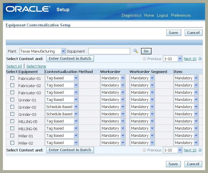

設備コンテキスト化ページを使用して、設備にコンテキスト化方法を関連付け、その設備に関連するビジネスの必須コンテキストまたはオプション・コンテキストを定義します。 ビジネス・コンテキストを追加するには、次の3つの方法を使用します。
タグ・ベースのコンテキスト化
作業指示、オペレーション、品目などのビジネス・コンテキストは、PLCにおいて製造現場からその設備に対して構成されているタグから導出されます。 MOCは、そのタイプのコンテキスト化に対する同じグループ識別子を使用して、ビジネス・コンテキスト・タグおよびデータ・タグを受け取ります。
計画ベースのコンテキスト化
ビジネス・コンテキストは、設備の生産計画から導出されます。 このコンテキスト化方法を選択した場合、MOCは設備からのデータ・タグを使用して次のもののビジネス・コンテキストを選択します。
設備生産計画からの作業指示およびオペレーション
生成された生産設備からの製品
設備の関連付けを行うタグ設定に基づく設備
読取時間に基づくシフト
手動コンテキスト化
コンテキストは、手動で入力されたデータによって決定され、Manufacturing Operations Centerハブからは導出されません。 タグ・データ・ワークベンチの「ユーザー・ロール」の「手動コンテキスト化」ページで、「設備要約」表に要約されていないすべての有効なタグに対するコンテキストを手動で入力および編集できます。
コンテキスト化する設備を選択するには
「設備コンテキスト化設定」ページに移動します。
「工場」フィールドで値を選択します。
「設備」フィールドで特定のレコードを選択した後、「進む」を選択します。 フィールドを選択しないままで「進む」を選択し、工場のすべての設備レコードを表示することもできます。
結果の表に、その工場レコードに関連付けられているすべての設備が表示されます。
設備のコンテキスト化の値を編集するには、設備のレコードを選択し、「コンテキスト化方法」を選択します。 選択肢は次のとおりです。
タグ・ベース — コンテキストは、設備のタグ読取りによって決定されます。
計画ベース — コンテキストは、「設備生産計画」表の計画データによって決定されます。
手動 — コンテキストは、手動で入力されたデータによって決定されます。
「作業指示」フィールドでは、選択した設備に対してビジネス・コンテキストが必須かオプションかを指定します。
作業指示コンテキストは、タグまたは設備の生産計画から決定されます。
「作業指示セグメント」フィールドでは、選択した設備に対してビジネス・コンテキストが必須かオプションかを指定します。
「品目」フィールドでは、選択した設備に対してビジネス・コンテキストが必須かオプションかを指定します。
作業を保存します。

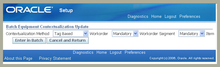

同じコンテキスト化ルールを使用して複数のレコードを変更するには
類似のコンテキスト化ルールを作成する設備レコードを選択します。
「コンテキストをバッチで入力」を選択して、「バッチ設備コンテキスト化更新」ページを表示します。
次のフィールドでバッチ更新の適切な値を選択します。
コンテキスト化方法
作業指示
作業指示セグメント
品目
「バッチで入力」を選択して、「設備コンテキスト化設定」ページに戻ります。
作業を保存し、選択したレコードに対するバッチ更新を作成します。

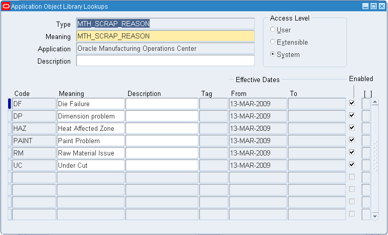

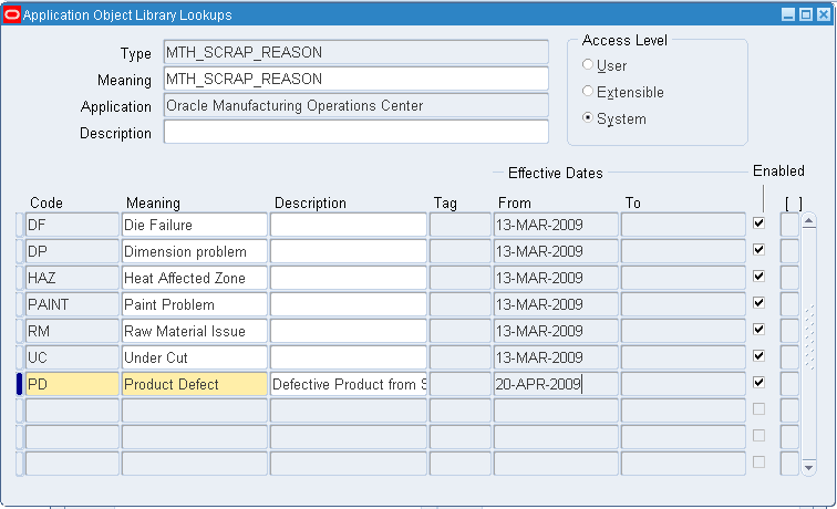

タグを使用して、停止時間のステータスおよび廃棄の数量の理由を表示できます。 Manufacturing Operations Center(MOC)工場のすべての理由コードと理由の意味のリストは、FND_LOOKUPSを使用してインスタンス・レベルを、設備理由設定ユーザー・インタフェースを使用して設備レベルで、MOCで用いられる理由コードとその意味を定義することができます。 理由タグのタグ・マッピング設定では、タグをデータ要素にマッピングします(「設備停止時間理由」および「廃棄理由」)。
理由コードは「FND参照」を使用して設定できます。 Manufacturing Operations Centerによってシードされる参照タイプは次のとおりです。
MTH_SCRAP_REASON(廃棄理由を設定する場合)
MTH_EQUIP_DOWNTIME_REASON(停止時間理由を設定する場合)
開発マネージャの職責から「Application Object Library参照」ウィンドウで理由コードを追加します。 MOC管理者の職責から「参照」メニューを使用して理由コードを設定することもできます。
理由コードを追加するには
「Application Object Library参照」ウィンドウに移動します。
「タイプ」フィールドで、MTH_SCRAP_REASON、MTH_EQUIP_DOWNTIME_REASON、またはMTH_EQUIP_IDLE_REASONを入力して問い合せます。 これらのタイプに関連付けられているすべての理由コードがウィンドウに表示されます。
新しいコードを追加するには、新しい(空の)行をクリックします。
「コード」を入力します。
コードの「内容」を入力します。
オプションの「説明」を入力します。
有効日の範囲を入力します。 「自」の日付のデフォルトは当日の日付です。
「使用可」インディケータのデフォルト値は使用可です。
作業を保存します。

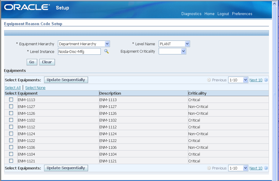

「設備理由コード設定」ページに移動します。 「設備理由コード設定」ページを使用して、設備停止時間理由コードを設定します。 次の理由を設備に対して定義できます。
停止時間理由および予想稼働時間
アイドル時間理由および予想稼働時間
廃棄理由
値リスト(LOV)から「設備階層」を選択します。
LOVから「レベル名」を選択します。
「レベル・インスタンス」を選択します。
必要に応じて、LOVから「設備重要度」の値を選択できます。
「進む」をクリックして検索を実行します。 検索基準に基づいて、設備階層内にある選択したレベルのレベル・インスタンスと設備がページに表示されます。

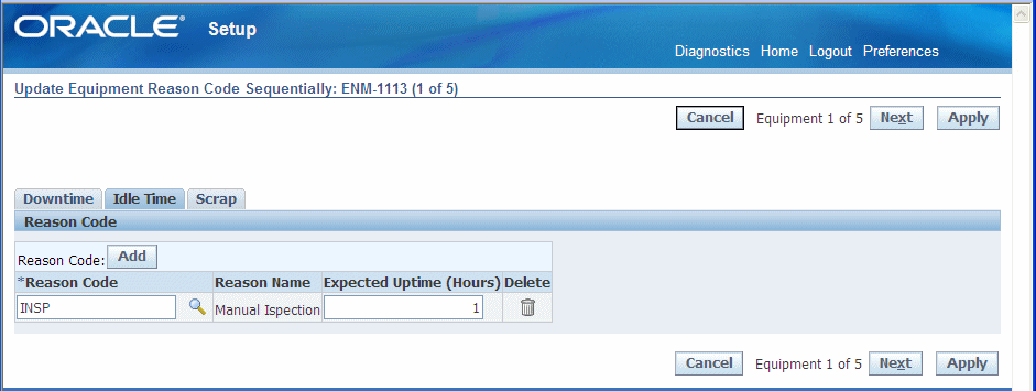

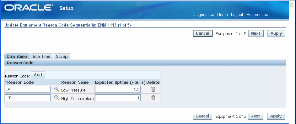

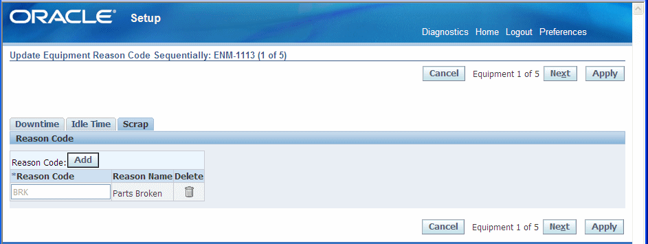

1つ以上の設備を選択し、「順次更新」ボタンをクリックして、「設備理由コードの順次更新」ページに移動します。 設備に対して停止時間、アイドル時間、および廃棄の理由を追加できます。 停止時間およびアイドル時間の各理由コードに対して予想稼働時間を定義することもできます。
設備の理由コードを順番に追加または更新するには
「設備理由コードの順次更新」ページで「停止時間」タブを選択し、設備の停止時間理由コードおよび予想稼働時間を追加または更新します。
停止時間の理由コードを入力するか、または検索ページからコードを選択します。
「予想稼働時間(時間)」の値を入力します。
「次」ボタンをクリックして選択済の次の設備の停止時間理由を入力するか、または「適用」をクリックして作業を保存します。
「アイドル時間」タブを選択して、設備のアイドル時間理由と予想稼働時間を入力します。
アイドル時間の理由コードを入力するか、または検索ページからコードを選択します。
「次」ボタンをクリックして選択済の次の設備のアイドル時間理由を入力するか、または「適用」をクリックして作業を保存します。
「廃棄」タブを選択して設備の廃棄理由を入力します。
新しい廃棄理由を入力するには「追加」をクリックします。
「次」ボタンをクリックして選択済の次の設備の廃棄理由を入力するか、または「適用」をクリックして作業を保存します。

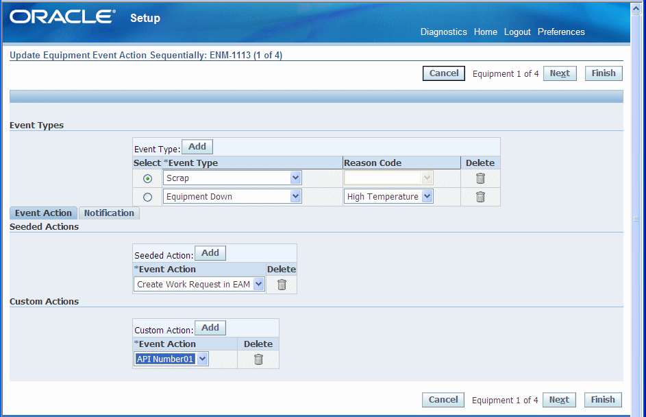

Oracle Manufacturing Operations Center(MOC)には、イベント・タイプに基づいてイベントを生成および処理するためのワークベンチがあります。 イベントは、Oracle Warehouse Builderのプラグイン・マッピングに基づいて作成され、イベント・タイプとして定義されます。 定義されたイベント・タイプを基にして、PL/SQLによって処理が実行されます。
MOCは外部OPCシステムからのデータの収集をサポートし、イベント管理フレームワークを使用することにより、アプリケーションはイベントをルーティングして適切な処理を実行します。
設備イベント処理の順次更新ページ

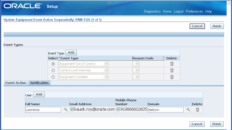

イベント・タイプおよびイベント処理を追加および更新するには、このページを使用します。 イベントが発生したときの通知も追加できます。 「イベント設定」ページで選択した順序で、設備のイベントのタイプと処理を追加および更新できます。 設備に対して前に追加したイベント処理を表示することもできます(行)。
イベントを設定するには
「イベント設定」ページに移動します。 イベント・タイプのイベント処理を設定するには、「イベント設定」ページを使用します。 設備ごとにイベント・タイプに対して次の処理を選択できます。
eAMでの作業要求の作成などのシードされた処理
カスタムAPIまたはPL/SQLスクリプトの呼出し
Eメール通知の送信
モバイル・アラートの送信

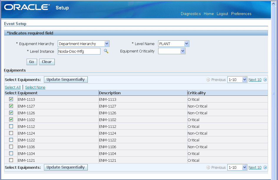

LOVから「レベル名」を選択します。
「レベル・インスタンス」を選択します。
「進む」ボタンをクリックして検索を実行します。 検索基準に基づいて、設備階層内にある選択したレベルのレベル・インスタンスと設備がページに表示されます。
1つ以上の設備を選択し、「順次更新」ボタンをクリックして、設備イベント処理の順次更新ページに移動します。 選択した各設備のイベント処理を追加または更新できます。
設備のイベント処理を追加または更新するには
設備イベント処理の順次更新ページの「イベント・タイプ」領域で「追加」ボタンをクリックして、新しいイベント・タイプを追加します。 イベント・タイプに対して以前にイベント処理を定義してあり、このページに戻った場合、以前の定義が表示され、必要に応じて処理を変更できます。
LOVから「イベント・タイプ」を選択します。
LOVから「理由コード」を選択します(該当する場合)。 「理由コード」のLOVは設備停止のイベント・タイプに対してのみ有効です。
「追加」ボタンをクリックしてイベント・タイプを追加します。
「イベント処理」タブを選択します。 「シード済処理」領域が表示されます。
「追加」ボタンをクリックしてシードされたイベント処理を追加します。
LOVからシードされたイベント処理を選択します。
名前および通知方法の適切なインディケータを選択します。
「カスタム処理」領域の「追加」ボタンをクリックして、カスタム・イベント処理を追加します。
「通知」タブを選択してイベント通知を追加します。
「追加」ボタンをクリックして新しい通知を追加します。
選択したイベントの通知の詳細を入力します。
「終了」をクリックして作業を保存します。
「次」ボタンをクリックして選択済の次の設備のイベント処理を追加するか、または「終了」をクリックして作業を保存します。

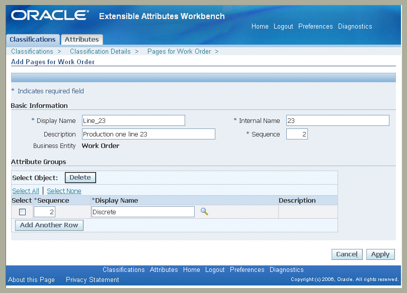

Oracle Manufacturing Operations Centerは、製造エンティティに対する特定の属性を取得するための拡張可能な属性フレームワークをサポートします。 拡張可能属性フレームワークは、ビジネス環境、工場、設備、品目、作業指示、バッチ工程、ユーザー定義エンティティに固有のパラメータを設定および取得するのに役立ちます。 拡張可能な属性の設定は次の手順で構成されます。
品目および設備のエンティティ分類のプロファイル・オプションを設定します
その他のエンティティ・タイプの分類を定義します
属性グループを作成します
属性を作成します
属性グループを分類に関連付けます
属性ページを作成します

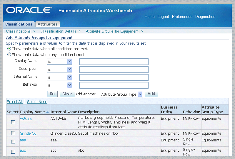

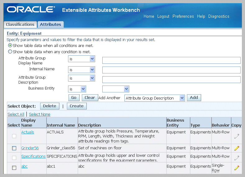

属性と属性グループ
属性グループは、エンティティのモニターに使用される似た属性のグループ化です。 たとえば、仕様は、属性パラメータ、制限上限、制限下限を含む、設備エンティティのシードされた属性グループです。 属性の作成にはOracle Product Information Managementの機能が使用されます。
似た属性は、属性グループに分類できます(タイプと機能が似ている品目のコレクションなど)。 次のことが可能です。
ビジネス機能に基づいて属性をグループ化します
無制限の数の属性グループを定義して使用します

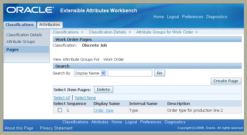

属性を簡単に表示できるように属性ページを作成します
属性ページ
属性ページは、様々な属性グループ・カテゴリの異なる属性を表示、作成、編集するために使用されるビューです。 属性ページは、異なる機能領域に基づいてカテゴリの属性グループを分類して表示する手段です。 品目、設備、作業指示、バッチ工程、ユーザー定義エンティティ、エンティティのその他の値ごとに属性ページを作成し、対応する属性グループをそのページに割り当てることができます。

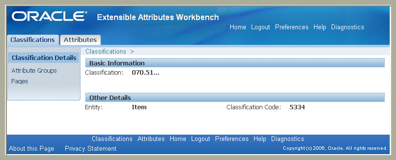

「分類」列で値リンクを選択して、「分類詳細」ページに移動します。
このページでは、「基本情報」領域と「その他詳細」領域に次の値が表示されます。
分類 — このグループの名前
エンティティ — エンティティのタイプ
分類コード
このページでは、この品目分類の関連する属性グループと属性ページに移動できます。

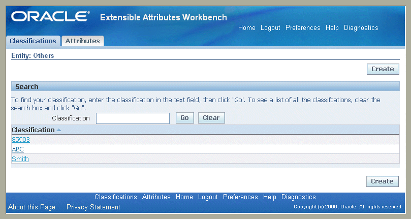

その他のエンティティ分類を作成および更新するには
エンティティ: その他ページに移動します。
ページの検索結果表領域にはすべての分類値が表示されます。
「作成」を選択して、新しい分類レコードを作成します。
「分類の作成」ページで、「名前」フィールドに値を入力し、必要に応じて「摘要」フィールドに値を入力します。
「適用」を選択して作業を保存します。
その他のエンティティ分類のレコードを更新するには
「分類の更新」ページに移動します。
「名前」フィールドと「摘要」フィールドの情報を適切に変更します。
「適用」を選択して作業を保存します。

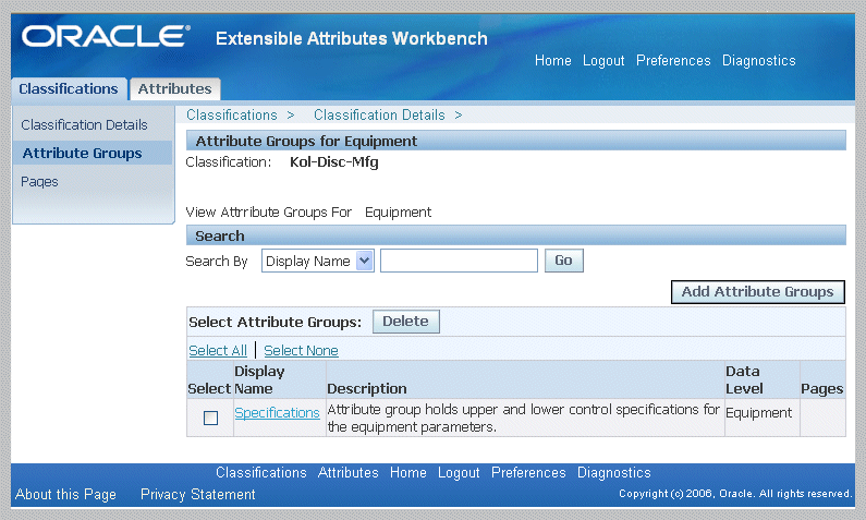

Manufacturing Operation Centerの設備エンティティは、組織の機能領域に対する特定の特性を取得する属性に関連付けられています。 似た属性を属性グループに分類でき、ビジネス環境に適した属性グループをいくつでも定義できます。
特定のエンティティに対して作成されているすべての属性グループを表示するには
特定のエンティティ・ページで、「属性」タブ付き領域を選択します。
これには、エンティティ: バッチ工程、エンティティ: 設備、エンティティ: 品目、エンティティ: その他、エンティティ: ユーザー定義、エンティティ: 作業指示の各ページが含まれます。
選択した特定のエンティティ・タイプに対する既存のすべての属性グループが、結果の表に表示されます。
属性グループ表示、属性グループ摘要、属性グループ摘要、動作、「ビジネス・エンティティ」、データベース・ビュー、「内部名」の各フィールドの値と条件クオリファイアの組合せを使用して表示をフィルタできます。
このページでは次のものを選択できます。
「表示名」列のレコード・リンクは、属性グループ詳細ページに移動します
「作成」は、設備属性グループの作成ページに移動します
「コピー」は、既存レコードの情報を使用して新しい属性グループを作成します
属性グループを表示して製造現場エンティティに追加するには
特定のエンティティ分類詳細ページで、「属性グループ」を選択して、エンティティ・ページの「属性グループ」を表示します。
その設備エンティティに関連付けられているすべての属性グループが表示されます。
「表示名」または「摘要」の値を使用して、結果をフィルタできます。 このページでは次のことができます。
属性グループ詳細ページに移動します。
属性グループの値リンクを選択します。
その特定のエンティティに属性グループを追加します。
「属性グループの追加」を選択し、属性グループを選択したエンティティに関連付けます。
選択したエンティティに応じて、次のページが表示されます。
属性グループの追加(バッチ工程)
属性グループの追加(設備)
属性グループの追加(品目)
属性グループの追加(その他)
属性グループの追加(ユーザー定義エンティティ)
属性グループの追加(作業指示)
「属性グループの追加」ページでは、「属性グループ・タイプ」、動作、「表示名、「摘要」、「内部名」の組合せを使用して表示をフィルタできます。
結果の表で、選択したエンティティに追加する属性グループ・レコードを選択します。
「適用」を選択して作業を保存します。
そのエンティティ・ページの更新された「属性グループ」にレコードが表示されます。

データの入力と表示で簡単に使用できるように、各エンティティに対する属性ページを作成できます。 複数の属性ページを、特定のエンティティ属性グループに割り当てることができます。 ページごとに、表示する属性を選択し、表示順序を指定できます。
属性グループ・ページを表示および作成するには
そのエンティティ分類に対して作成されている属性ページを表示するには、「ページ」を選択します。
これには、バッチ工程のページ、設備のページ、品目のページ、その他のページ、ユーザー定義のページ、作業指示のページが含まれます。
選択した特定のエンティティに対する属性グループ・ページが、結果の表に表示されます。
「表示名」または「摘要」を使用して、エンティティ・ページのレコードを検索できます。
そのエンティティ用の新しいページを作成するには、「作成」を選択します。
選択したエンティティ・タイプの「ページの追加」が表示されます。
「基本情報」領域に次のデータを入力します。
表示名 — ページに表示される名前。
摘要 — 属性カテゴリの説明。
内部名 — ページの内部名。この値はページを作成した後は変更できません。
連番 — 属性グループに関連付けられている各ページのシーケンス番号。シーケンス番号によりページが一覧表示されるときの順序が決まります。
「属性グループ」領域で、「別の行の追加」を選択してそのページに属性グループを追加します。 既存の属性グループを追加するには、次のようにします。
シーケンス番号を入力します
既存の表示名の値を選択します
「適用」を選択して作業を保存します。
そのエンティティの属性と表示順序が、「ページ」領域に表示されます。
