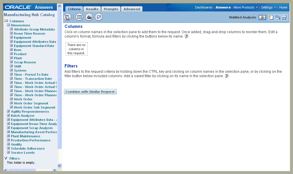

アンサー
製造ハブ・カタログによってシステムで収集された情報についてのレポートがこのページに表示され、レポートを作成および変更できます。 グラフ、表、レポートでデータを提示できます。
ペイン
「アンサー」ページには2つのペインが含まれます。 選択ペインは、保存されている情報内の移動、情報の選択、管理に使用されます。表示ペインには、選択したコンテンツが表示されます。
選択ペインの列は、要求のデータを選択するために使用します。 要求を実行するには、少なくとも1つの列を選択します。 結果出力を限定するためのフィルタ・メカニズムを使用できます。
タブ領域
カタログのタブ領域は次のとおりです。
基準では、要求用に選択した列にアクセスできます。
結果では、要求の結果を処理できます。
プロンプトでは、要求をフィルタするためのプロンプトを作成できます。
詳細では、要求のXMLおよび論理SQLを処理できます。

「製造ハブ・カタログ」選択ペインには、80以上のKPIがグループ化されています。 これらは、KPIについての集約レベルの分析を提供し、詳細な分析にドリルダウンできます。
レポート用のカタログ・データを選択する手順は、次のとおりです。
MOCカタログに移動し、「アンサー」リンクを選択します。
「アンサー」ページには2つのペインが含まれます。 選択ペインにある「製造ハブ・カタログ」の列を選択します。 表示ワークスペースに、要求用に選択した列が表示されます。
選択ペインで、レポートに含める領域の特定の列を展開します。
「列」に、要求から返されるデータの列が示されます。
レポートに表示するパフォーマンス領域の詳細を選択します。
選択した項目が、「基準」タブ領域の表示ワークスペースに表示されます。
「基準」タブでは、要求の列とフィルタを表示および変更できます。 結果の表示順序、列の小計、書式設定、式を指定できます。 選択項目ごとに、次の機能を使用して列データの書式を設定できます。
「値の書式」では、フォントの種類やサイズなどのデフォルト設定を上書きします。
「式の編集」では、列の式を変更します。
Oracle Business Intelligence Answers, Delivers, and Interactive Dashboards User GuideのOracle BIアンサーでの列の書式設定機能の使用に関する項を参照してください。
フィルタを作成することで出力の表示を制御できます。 フィルタの作成と編集アイコンを選択し、CASE文として表示されるフィルタ式を作成します。
このフィルタを保存して他のレポートで使用できます。 Oracle Business Intelligence Answers, Delivers, and Interactive Dashboards User Guideの列の式の編集に関する項を参照してください。
「結果の表示」または「結果」タブ領域を選択して、レポートを表示します。
複数の異なる表示ビューを選択し、それらを組み合せて、「工場マネージャ」、「施設マネージャ」、「非定型」の各ダッシュボードに表示できます。
複数の要求の結果を組み合せるには、同様の要求と結合を選択します。
