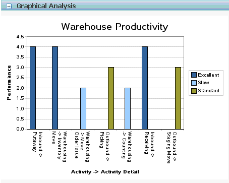

「労働管理要約」ページの「倉庫の生産性」および「未処理作業」では、2つのグラフィカル・チャートを使用できます。「倉庫の生産性」棒グラフには、倉庫内の各機能活動の相対的なパフォーマンスが示され、「未処理作業」円グラフには、倉庫内の残りの作業が機能活動領域別に分割して示されます。

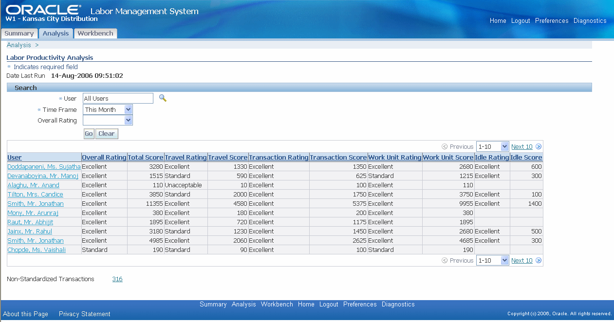

労働生産性分析レポートには、倉庫内の各ユーザーがその業績考課レートとともに表示されます。このレポートには、全体レートと、労務管理内の移動、取引、アイドルの3つの追跡時間それぞれに対するレートが表示されます。レートは、ユーザー、時間フレームまたは全体レートに基づいて検索できます。「時間フレーム」問合せパラメータを使用すると、現在の日付、今月またはすべての日付に対する各ユーザーの生産性データを表示できます。このデータは、レポートを最後に実行した日付に対してのみ正確です。このレポートには、選択した時間フレーム内の組織に対する非標準取引の数も示されます。
「非標準取引」をクリックすると、組織内で実行された、既存の労働基準と一致しない取引がリストされます。
個々のユーザーをクリックすると、活動別に分類されたユーザーのパフォーマンスを表示できます。これは、ユーザーが様々な活動をどの程度実行しているかに基づいて、特定のユーザーにどのタスクを割り当てるかを決定するのに役立ちます。「生産性要約」代替リージョンには、ユーザーの全体パフォーマンスが表示されます。
「非標準取引」ページを使用すると、既存の取引をインポートして新しい労働基準を作成できます。このページには「生産性分析」ページからアクセスできます。このページにアクセスすると、労務管理によって非標準取引がリストされ、ユーザーは取引を新しい労働基準として受け入れるか、または取引を削除できます。取引を標準化することを選択した場合、労務管理では、取引に対して記録された実績時間に従って労働基準が作成されます。レコードを削除した場合、労務管理ではそのレコードが「非標準取引」リストから削除されます。在庫または他の将来の取引からは削除されません。
