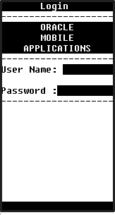

Oracle Mobile Supply Chain Applicationsにログオンする手順は、次のとおりです。
ユーザー名と対応するパスワードを入力します。
モバイル・アプリケーションの「ログイン」ウィンドウ
[Enter]を選択します。
「職責」ウィンドウにOracle Mobile Supply Chainのアプリケーションが表示されます。

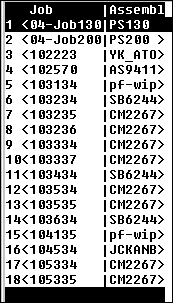

値リスト・ウィンドウは、フィールド名の最後に大なり記号(>)があるプロンプトで使用可能です。次の方法で、製造オーダーおよび組立品のリストにアクセスできます。
プロンプトで[Enter]キーを選択する方法。
キーの組合せ[Ctrl]>[L]を使用する方法。オプションのフィールドは、この方法でのみアクセスされます。
フィールドに値の一部を入力し、値リスト・ウィンドウにこの基準に限定された値を表示する方法。
値リスト・ウィンドウ
