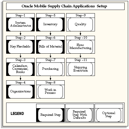

次の表に、設定ステップを示します。Oracle Applicationsにログオンした後、Oracle Mobile Supply Chain Applicationsを実装するためにこれらのステップを完了します。
ステップ番号 | 必須/オプション | ステップ |
1 | 必須 | システム管理者の設定 |
2 | 必須 | キー・フレックスフィールドの設定 |
3 | 必須 | カレンダ、通貨および会計帳簿の設定 |
4 | 必須 | 組織の設定 |
5 | 必須 | Oracle Inventoryの設定 |
6 | 必須 | Oracle Bills of Materialの設定 |
7 | オプション | Oracle Purchasingの設定 |
8 | オプション | Oracle Work in Processの設定 |
9 | オプション | Oracle Qualityの設定 |
10 | 必須 | Oracle Flow Manufacturingの設定 |
11 | オプション | Shipping Executionの設定 |

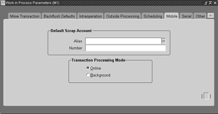

Oracle Mobile Supply Chain Applicationsのパラメータでは、作成中の取引に対する工程の移動およびデフォルト値が定義されます。
Mobile Supply Chain Applicationsのパラメータの定義
「工程管理パラメータ」ウィンドウにナビゲートします。
「モバイル」タブを選択します。
「工程管理パラメータ」ウィンドウの「モバイル」タブ
Oracle Mobile Supply Chain Applicationsで廃棄取引に使用する勘定科目を選択します。
取引処理モードを選択します。
オンライン - 取引はユーザーの待機中にオンラインで処理されます。
バックグラウンド - 取引はバックグラウンドで処理され、ユーザーは他の処理を実行できます。
作業内容を保存します。
