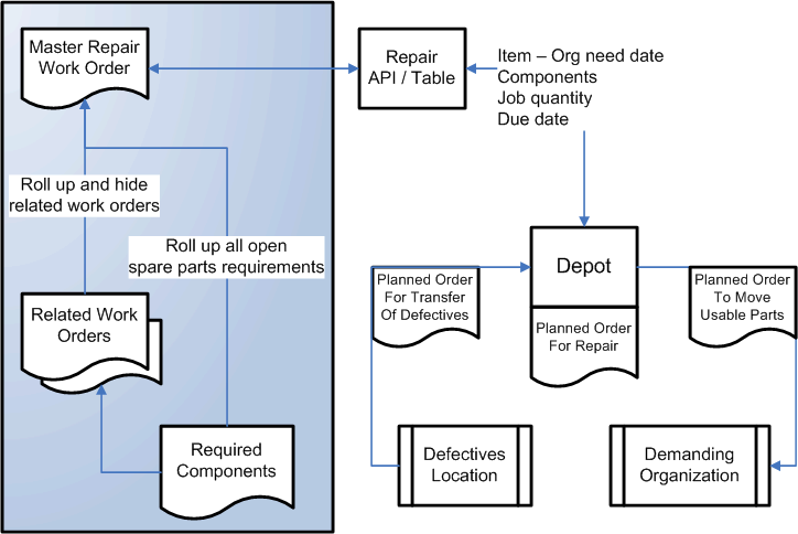

修理作業指示とは個別に、移動オーダー(内部修理オーダー、障害品インバウンドおよびアウトバウンド出荷)が計画によってリリースされます。Depot Repair APIが呼び出されて、修理計画オーダーがDepot Repairにリリースされます。Depot Repairは修理オーダーを生成して、修理オーダー定義に従って修理作業指示を保持します。
Service Parts Planningで、修理オーダーがダミーの非標準ジョブとして読み取られます。修理オーダーは親作業指示と見なされます。また、このダミー作業指示で必要なコンポーネントが、特定の修理オーダーの修理作業指示が対象とする全コンポーネントであると想定されます。
計画はこの想定によって、Depot Repairの柔軟な修理作業指示の定義に対処できます。Depot Repairでは、親品目の修理オーダーに実際には半組立品部品の修理作業指示が付されることがあります。たとえば、修理オーダーがコンピュータ用のもので、複数の修理オーダーを持つ可能性があります。各修理オーダーは、1つ以上の修理作業指示に連結されることがあります。これらの修理作業指示はLCDやハード・ディスク半組立品用の場合があります。また、修理されている同じハード・ディスクに複数の作業指示が付されることがあります。
修理オーダーに関連付けられているすべての修理作業指示が特定されます。
Depot Repairは、未改修という新しい修理オーダー・タイプを生成します。この修理オーダーには、障害品の移動および関連修理作業指示が含まれます。修理オーダーに関連付けられているすべての修理作業指示が計画によって特定されます。

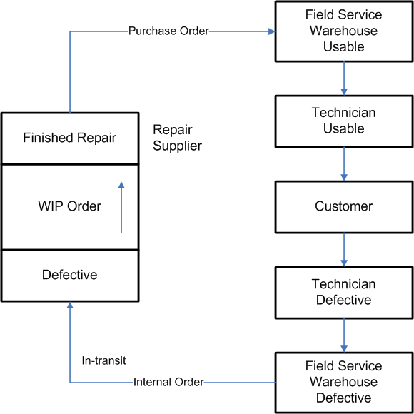

社外修理組織の場合、Oracleワークフローにより、次の処理手順が自動化されます。
障害品社内受注が障害品倉庫から出荷されると、移動中の数量が修理組織の障害品保管場所で、手持残高に自動失効されます。
修理組織のデフォルトの障害品保管場所に資材を受け入れます。
修理組織の障害品保管場所に在庫を受け入れると、非標準工程管理(WIP)を作成し、障害品をWIPジョブに出庫します。
修理リード・タイムに基づき、WIPジョブを良品保管場所へと完了させます。
中央倉庫で発注を受け入れると、その他出庫取引を使用して、受入数量を良品保管場所から、受入が倉庫で行われた直接材料費勘定に移動されるようにします。
基準から外れた部分を手動調整します。
Spares ManagementおよびVCPの修理実行(通常モード)。通常モードでは、必要が生じる前に修理仕入先で障害品が事前配置されることはありません。
プランナは、計画システムで修理推奨をレビューし、承認します。
修理購買依頼が自動生成されます。

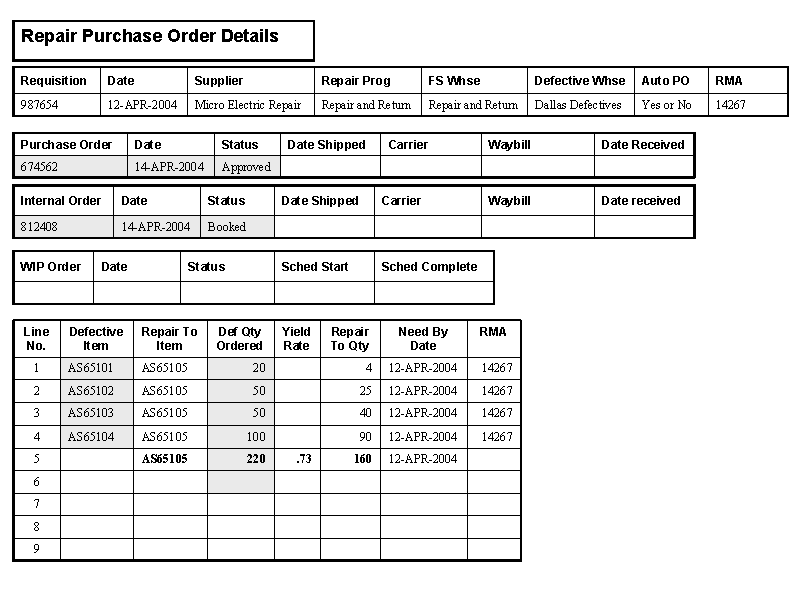

購買担当が発注詳細を検証し、修理発注を作成します。または、発注は、既存の修理契約に基づいて自動的に作成されます。
発注が承認されます。
社内発注が自動的に作成され、障害品部品が修理仕入先に出荷されます。
障害品部品が修理仕入先で受け入れられて障害品保管場所に入れられるか、障害品部品は障害品保管場所に自動的に受け入れられます。
社内発注が障害品保管場所に受け入れられると、WIPオーダーが自動的に作成されます。障害品部品が障害品保管場所からWIPオーダーに取引されます。
WIPオーダーは、事前定義された修理時間に基づいて自動的に完了します。障害品部品は修理完了保管場所に取引されます。
修理仕入先が発注に従って、修理済み部品をフィールド・サービス倉庫に出荷します。
フィールド・サービス倉庫は、発注の修理済み部品を受け入れます。
修理済み部品が修理完了保管場所から取引されます。

基準から外れた場合、実際の修理歩留は手動で管理する必要があります。たとえば、歩留が50%に定義されるとします。修理オーダーの場合、100個が修理される一方で、実際の歩留は10%のみです。次に、計画により、残りの40個について補充推奨が算入および生成されるように、発注を40個に減らす必要があります。

計画エンジンは、資材の移動を計画するだけでなく(要求組織へのデポ修理からの良品部品、デポ修理への障害品倉庫からの障害品)、修理作業指示も計画します。
修理デポはサプライ・チェーンの個別組織として定義およびモデル化されているので、計画エンジンは、修理デポでの障害品と良品部品の移動のために適切な移動推奨(社内受注および社内購買依頼)を生成します。
修理作業指示を計画するため、計画エンジンはデポ修理作業指示、関連する部品構成表および工順を考慮します。また、処理生産能力と交替チェーンに応じて、特定の修理作業指示に入る適切な障害品を導出します。
リソース計画を実行するには、工順を定義する必要があります。
