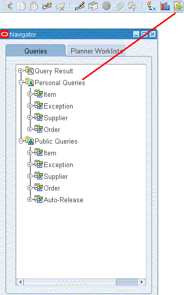

この項では、プランナ・ワークシートからプランナがいつでもアクセスできるメニューとツールバーのアイコンについて説明します。ツールバーの上に表示される次のメニュー項目は、ASCP/DRPのものと同じです。これらのメニュー項目の詳細は、『Oracle Advanced Supply Chain Planningインプリメンテーションおよびユーザーズ・ガイド』の「プランナ・ワークベンチの一般的なナビゲーション」の章を参照してください。
ファイル
編集
表示
フォルダ
ウィンドウ
ヘルプ
次のメニュー項目には、「サービス部品計画」独自のオプションが含まれます。
ツール – 次のウィンドウへのアクセスを提供します。
例外要約
例外詳細
需要および供給分析
オーダー詳細
個人問合せ
プランナ・ワークリスト

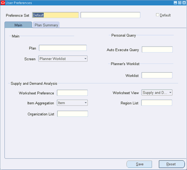

ユーザー作業環境
通知
組織リスト
ゾーン・リスト
顧客/技術者リスト
稼働日
すべての詳細ウィンドウをクローズ
計画
品目の再計画
例外バージョンの保存
計画要約
計画名
計画オプション
処理
リリ-ス用に全選択
リリース
すべて確定

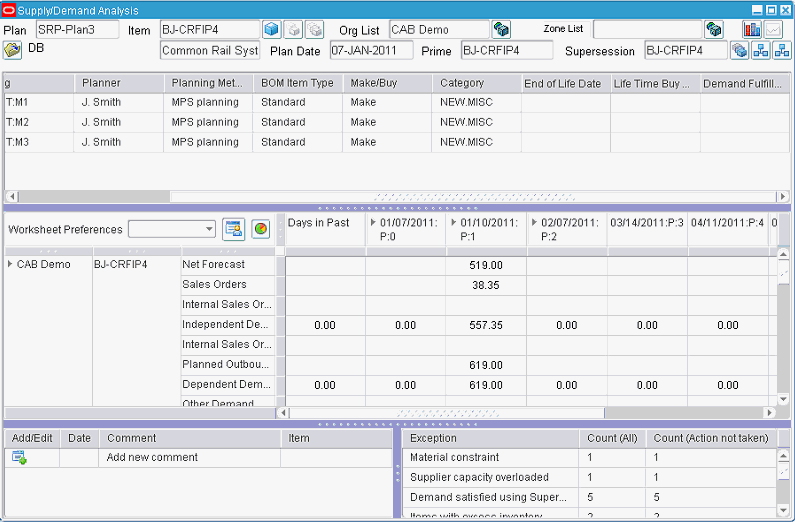

「需要/供給分析」ワークシートを開くには、「サービス部品計画」→「ワークベンチ」の順に選択して、「需要/供給」アイコンをクリックするか、「メニュー」→「ツール」→「需要および供給分析」の順にナビゲートします。
計画分析ワークシートには、(「品目」、「一次」、または「交替」)総計レベル、(「組織リスト」または「ゾーン・リスト」)コンテキストで選択された計画に関する情報が入力されます。デフォルトのレベルとコンテキストの値は「ユーザー作業環境」で設定されています。ヘッダー領域で各種総計レベルとコンテキストを選択して、ビューを変更できます。
領域の境界をドラッグすると、「需要および供給分析」ウィンドウの領域をサイズ変更できます。
「品目-組織」セレクタ領域には、次が含まれます(最上行、左から右)。
計画: この読取り専用フィールドには、選択した計画の名前が表示されます。
品目: 品目識別子を任意で入力するか、値のリストから品目を選択します。
総計レベル・アイコン: 品目、一次、交替
組織リスト: 品目を選択した場合、組織を入力する必要があります。デフォルトの「組織リスト」は、「ユーザー作業環境」で設定されています。
組織リストを開く(アイコン): 組織リストを作成または変更するための「組織リスト」ウィンドウを開きます。
ゾーン・リスト: 「組織リスト」と「ゾーン・リスト」は、コンテキストを切り替えるトグルとして機能します。
「サポートされているコンテキスト」を参照してください。
ゾーン・リストを開く(アイコン): ゾーン・リストを作成または変更するための「ゾーン・リスト」ウィンドウを開きます。
需要および供給分析(アイコン): このアイコンにより、「供給と需要」ビューのピボット・テーブルに需要と供給の情報が入力されます。
需要予測分析(アイコン): このアイコンにより、予測ビューピボット・テーブルに予測情報が入力されます。
2行目(左から右)
フォルダ: 「品目」/「事業所」領域のフォルダ機能
(未分類フィールド): 「品目」を選択するとと、この読取り専用フィールドには、選択した品目の説明が表示されます。
計画日: 最後にこの計画が実行されたタイム・スタンプ
一次: 計画エンジンから導出される読取り専用フィールド
交替品目: 計画エンジンから導出される読取り専用フィールド
交替チェーン(アイコン): 「交替チェーン」ウィンドウが開きます。
失敗率(アイコン): 故障や返品率を保守するための「失敗率」ウィンドウが開きます。
部品使用(アイコン)– 部品が使用された場所の情報を表示するための「部品使用」ウィンドウを開きます。このウィンドウには、その部品が投入される製品および組織が表示されます。これは、品目関連のサービス部品情報から導出されます。
3つの品目集計レベルである「品目」、「一次」、または「交替」のいずれかを使用して、プランナ・ワークシートを表示できます。一次品目と交替品目は、計画エンジンから導出されます。

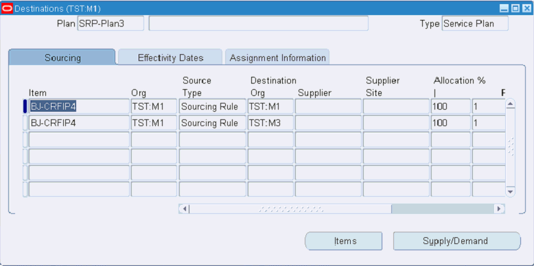

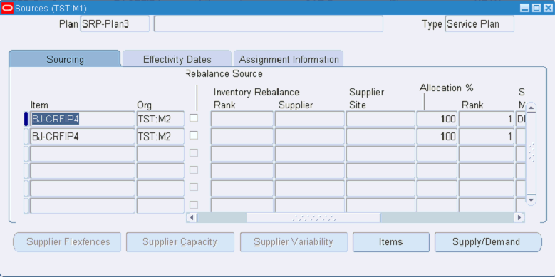

右クリック・メニューから「サプライ・チェーン」を選択して、品目-組織のソース、搬送先、またはサプライ・チェーン構成表を開くことができます。それぞれの操作で、その品目-組織に関わる該当ウィンドウが開きます。
循環ソーシングの場合、ユーザー・インタフェースでは循環ソースが表示されたあと、サプライ・チェーンが分割されます。サプライ・チェーン構成表のアイコンは、循環ソースを示します。別のアイコンは関係での修理を表します。さらに、転送アイコン(赤い色)を使用して障害品の転送が示されます。これにより、フォワード・サプライ・チェーン(使用可能な部品の移動)とリバース・サプライ・チェーン(障害品の移動)が区別されます。
注意: 修理に関連する転送ルールは、実際には修理仕入先組織を示します。
サプライ・チェーン構成表では、任意のサプライ・チェーンのノードをクリックし、「プロパティ」ウィンドウを右クリックしてから、そのノードを展開できます。
「需要および供給分析」ウィンドウは、マスター・ノード以外のすべてのノードで使用できます。
仕入先生産能力は、仕入先のコンテキストにある場合にのみ使用できます。
「プロパティ」ウィンドウは、ASCPのプロパティ・ウィンドウと同じです。「プロパティ」ウィンドウの詳細は、『Oracle Advanced Supply Chain Planningインプリメンテーションおよびユーザーズ・ガイド』の「プランナ・ワークベンチ」の章のプロパティ・ウィンドウに関する項を参照してください。
障害品部品はコンポーネントとして表示されます。サプライ・チェーン構成表は、障害品部品供給のサプライ・チェーンをスキャンします。

「組織リスト」を選択した場合は、「需要予測分析」ビューまたは「供給と需要」ビューのいずれかを選択できます。デフォルト・ビューは、「ユーザー作業環境」によって決まります。

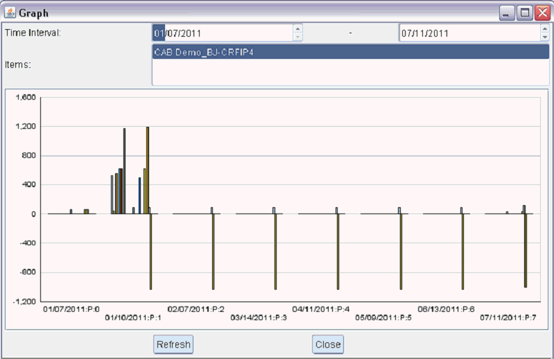

グラフ(アイコン): グラフ・アイコンを選択して、選択行のグラフをプロットします。

デフォルトでは、ワークシートの列幅や行の高さを変更する必要がないように、ワークシートのデータはコンパクト・ビューで開きます。ユーザーは、ワークシート作業環境を作成、編集、および表示できます。それには、ワークシート作業環境LOVフィールドの横にあるワークシート作業環境の詳細(アイコン)をクリックします。この操作により、「ユーザー作業環境」ウィンドウが開きます。
「ユーザー作業環境」ウィンドウでは、次の操作を実行できます。
表示する行を選択する。
ワークシートの領域と列幅を保存する。
数値書式を設定する。
オーダーと負の値の色を制御する。
保存済み「ワークシート作業環境」のLOVから選択できます。ワークシート作業環境を変更して、選択した需要と供給の行を表示できます。それには、プルダウン・メニューを使用して、名前付きワークシート作業環境を選択します。右クリックして、開いているワークシート環境を保存することで、選択したワークシート行を非表示にするか表示するかを選択でき、タイムバケット領域の列幅を変更できます。
ワークシートを保存すると、各種ブロックのジオメトリとレイアウトも保存されます。現在のビューへの変更のみが保存されます。需要と供給分析(SDA)と需要予測分析(FA)ビューのレイアウトを個別に保存できます。それには、SDAビューの変更とFAビューの変更をそれぞれ一旦保存します。
たとえば、ユーザーがFAビューでレイアウト変更を行った後でSDAビューに切り替え、変更を保存すると、SDAの変更だけが保存されます。

「需要および供給分析」で「グラフ」アイコンをクリックして、プロットする行と期間の範囲を選択します。グラフをプロットする期間の範囲(「開始日」、「終了日」)には、次の両方のデフォルト設定が適用されます。
品目の予測ルールに基づく予測の履歴
計画期間
また、ワークシートの予測領域の特定のセルを選択して、「グラフ」アイコンをクリックできます。その場合、グラフの範囲(期間と行)は、選択したセルによって決まります。
プランナ・ワークシートでは、需要と供給の搬送先とソースの行を表示できます。アウトバウンド出荷の場合、搬送先組織を表示できます。または、新しい新規購入供給の場合は仕入先情報を表示できます。
| 行 | 検証 | 説明 | デフォルト |
| グラフ・タイプ | 折れ線グラフ、棒グラフ | プロットするグラフのタイプを示します。折れ線グラフと棒グラフがサポートされています。 | 折れ線グラフ |
| 期間範囲の開始 | 日付 | グラフのプロットを始める開始日を示します。 | 履歴の開始日 |
| 期間範囲の終了 | 日付 | グラフのプロットを終了するの終了日を示します。 | 予測範囲が計画範囲より大きい場合は期間範囲。それ以外の場合は計画範囲の終了日 |
| 説明 | 選択したカテゴリの説明が表示されます。 |
デフォルトの期間範囲は予測ルールによって決まります。予測ルールは、考慮する必要のある履歴範囲を提供します。履歴範囲の開始日は、グラフの開始日です。
グラフは、SDA行のサブセットのみで使用できます。つまり、SDAでの表示用に行が選択されていない場合、グラフでは使用できません。右クリック・メニューを使用して行の非表示/表示オプションを選択することで、グラフに表示する行を選択または切り替えることができます。使用可能な選択された行のシャトル・ウィンドウが表示されるので、グラフ化する行をこのウィンドウで選択できます。
特定の品目の行を複数表示できますが、一度に表示できるのは1つの品目だけです。複数の品目がグラフ化選択基準と一致する場合は、最上部の品目のみがグラフ化されます。選択基準と一致する品目のリストが「品目」フィールドのLOVに表示されます。必要に応じて別の品目または複数の品目をリストから選択できます。SDAの品目を選択していない状態でグラフ・アイコンをクリックすると、ヘッダー領域に表示されている品目のコンテキストでSDAの表示行すべてがグラフ化されます。
たとえば、ユーザーが品目1、品目2、および品目3を選択して、グラフ・アイコンをクリックするとします。すると、品目1のグラフが表示されます。品目ドロップダウン・リストの値には、品目1、品目2、品目3が含まれています。品目1、品目2、および品目3のいずれか、または複数の品目の任意の組み合わせを選択できます。
デフォルトのグラフ・タイプと選択肢
デフォルトのグラフ・タイプは折れ線グラフです。水平軸は「計画期間」の開始日と終了日に相当します。選択される需要と供給のタイプには、合計予測とブレンド予測があります。グラフ化で使用されるバケットは、選択肢の最大の計画バケットです。グラフの色はあらかじめ決まっていますが、複数の品目が同じ行で選択されている場合は異なります。したがって、個別の行に色を指定することはできません。
グラフの凡例の表示と非表示を行うことができ、右クリック・メニュー・オプションを使用してグラフ・タイプを変更できます。

「需要/供給分析」の右下の領域に、品目と組織の選択したテキストについて例外メッセージが表示されます。
表示機能は次のとおりです。
選択した品目と組織のコンテキストの例外
表示列は次のリストに表示されます。
例外摘要: 一部の主要な例外の詳細属性の連結である文字列値
「SPPの例外リスト」を参照してください。
処理済み
優先度
日数
件数(すべて)
件数(未処理)
これらの列のいずれかをソートする機能
右クリック・メニューから選択して「例外詳細」にナビゲートする機能
「処理済み」チェック・ボックスを選択して例外メッセージで処理を実行できます。この「処理済み」ステータスは、計画実行にまたがって保持されます。また、「プランナ・ワークリスト」の「頻度」設定とともに使用して、この処理を「プランナ・ワークリスト」に含めるか除外します。

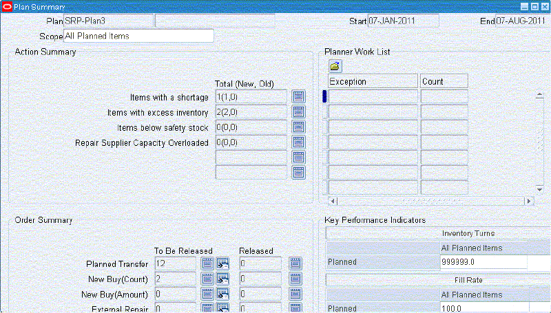

「計画要約ダッシュボード」の目的は、次の問いに答えることです。
計画のどの部分に注目する必要があるのか。
「処理要約」および「プランナ・ワークリスト」を参照してください。
計画によって何が自動化されたのか。
「オーダー要約」を参照してください。

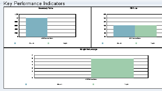

自分の計画は目標を満たしているか。
「キー・パフォーマンス・インディケータ」を参照してください。
「計画要約」にアクセスするには、メイン・ツールバーの「計画要約」アイコンをクリックします。
「計画要約」ウィンドウ上部の「範囲」値リストには、「全計画品目」と品目: <プランナ>があります。この計画の有効な各プランナに対して1つのエントリが対応します。
計画の有効なプランナのリストは、「計画オプション」で定義済みの有効なプランナ・ワークリストで決定されているとおりに、プランナの独自のリストを基に導出されます。
たとえば、「計画オプション」で、3つのプランナ・ワークリストが定義されているとします。
プランナ・ワークリスト1→アクセス: パブリック→グループ1→プランナ1、プランナ2
プランナ・ワークリスト2→アクセス: パーソナル→プランナ3
プランナ・ワークリスト3→アクセス: パーソナル→プランナ2
この場合、ドロップダウン・リストのプランナは、プランナ1、プランナ2、およびプランナ3になります。
次の表は、範囲に基づく「計画要約」領域の動作について説明します。
| 領域 | 全計画品目 | 品目: <プランナ・コード> |
| 処理要約 | すべての例外を表示 | Exception.Item.Planner = <選択>の例外のみを表示 特定の例外タイプに品目参照がない場合、その例外タイプのすべての例外を表示 |
| プランナ・ワークリスト | 現在のユーザーのプランナ・ワークリストのレコードを表示 | 選択されたユーザーのプランナ・ワークリストのレコードを表示 |
| オーダー要約 | ユーザー作業環境に基づいて、すべてのオーダーを表示 | Order.Item.Planner = <選択>のオーダーのみを表示 |
| キー・パフォーマンス・インディケータ | 全品目のKPIを表示 | Item.Planner = <選択>の品目に対して計算されたKPIのみを表示 |
「処理要約」セクションには、計画全体で要約された、一連の6つの例外とその数が表示されます。
「処理要約」に表示する6つの例外を完全なリストから選択できます。
「処理要約」には例外の合計数が表示され、その数は新しい例外件数、古い例外件数、ならびに計画の前回実行の例外の合計数で分割されます。
例外件数の横にあるアイコンをクリックすると、「例外詳細」ウィンドウにアクセスして、例外の詳細を表示できます。
「オーダー要約」には、オーダー・タイプに基づくオーダーの分類、リリース済みのオーダー数とリリース準備の完了したオーダー数に基づく各オーダー・タイプに関連する件数が表示されます。
「リリース済」および「リリース対象」バケットに分類される一連の「新規購入オーダー」全体の新規購入金額 = {数量×購入費}の合計
「リリース対象」バケットに分類されるオーダーは、次の2つの方法で決定できます。
期間範囲の仕様。期間範囲内にある開始日のすべてのオーダーが「リリース対象」バケットに含まれます。
オーダー問合せの仕様。問合せ出力にあるすべてのオーダーが「リリース対象」バケットに含まれます。

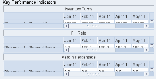

この機能により、次のことを実行できます。
KPIの表示
要約チャートとして表示
要約データ表として表示
トレンド・チャートとして表示
トレンド・データ表として表示

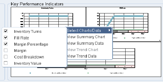

次のKPI間の切り替え
在庫回転率
在庫価額
予測精度
充足レート
マージン
マージン率
原価ブレークダウン(原価タイプは、購買、在庫保管、および輸送)
注意: 一度に表示できるKPIは3つのみです。3つを選択すると、他の選択肢は無効化されます。別のKPIを選択できるようにするには、現在選択中の3つのいずれかを選択解除します。

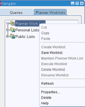

新しいワークリストを作成するには
SPPメイン・ツールバーの「プランナ・ワークリスト」アイコンをクリックするか、メニュー・バー→「ツール」→「プランナ・ワークリスト」の順にナビゲートします。
「プランナ・ワークリスト」タブが「ナビゲータ」ウィンドウに表示されます。
プランナ・ワークリスト
個人リスト: パブリック = Noとマークされたプランナ・ワークリストの定義を示します。
公開リスト: パブリック = Yesとマークされたプランナ・ワークリストの定義を示します。
「プランナ・ワークリスト」を右クリックし、右クリック・メニューから「ワークリストの作成」を選択します。

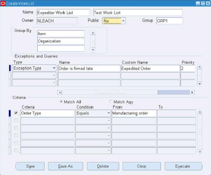

「ワークリストの作成」ウィンドウが表示されます。
ワークリストの名前と摘要を入力します。
このワークリストを公開するかプライベートにするかを決定します。
ワークリストの結果を表示するグループ別基準を指定します。
(オプション)ワーク・グループを選択します。「ユーザー・グループの定義」を参照してください。
「例外および問合せ」領域の値リストからタイプを選択します。
(オプション)顧客名、優先度、および頻度を入力します。

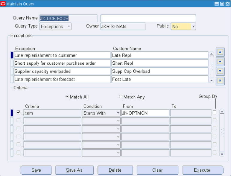

「タイプ」で「例外タイプ」を選択した場合は、「基準」領域に問合せ基準を入力できます。
このワークリストを実行せずに保存するには、「保存」をクリックします。
このワークリストを別の名前で保存するには、「別名保存」をクリックします。
このワークリストを消去するには、「削除」をクリックします。
ワークリストの選択部分を消去するには、「消去」をクリックします。
ワークリストを作成するには、「実行」をクリックします。

SPP計画オーダー詳細には、有効化された3つのタブがあります。
オーダー
リリース・プロパティ
ソース
これらは、ASCPとDRPの該当タブに似ています。『Oracle Advanced Supply Chain Planningインプリメンテーションおよびユーザーズ・ガイド』の「プランナ・ワークベンチ」の章の「需要/供給ウィンドウ」を参照してください。
「ペギングの最大化」チェック・ボックスをオンにして、このウィンドウの下部のペインを展開します。

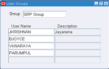

ユーザー・グループを定義するには
「サービス・サプライ・チェーン・プランナ」職責から「ユーザー・グループ」ウィンドウにナビゲートします。
「設定」→「ユーザー・グループ」
フォーム内の1人以上のユーザーに対し、自由形式のグループ名を入力することで、ユーザーをグループにまとめることができます。「ユーザー・グループ」フォームには、「サービス・サプライ・チェーン・プランナ」職責に関連付けられたすべてのユーザーが表示されます。
「保存」をクリックします。このグループは、「ワークリストの作成」定義フォームで指定可能になります。

プランナ・ワークリストの実行結果を表示するには
SPPツールバーのプランナ・ワークリストの表示アイコンをクリックします。
このユーザーのデフォルトのプランナ・ワークリストが表示されます。
デフォルトではないワークリストを表示するには、使用可能なプランナ・ワークリストのプルダウン・リストを開いて、1つを選択します。
プランナ・ワークリストの結果ウィンドウは、「問合せ結果」ウィンドウに似ています。「問合せ結果」と同様に、このウィンドウの部分は「ナビゲータ」の右側に表示されます。デフォルトでは、ナビゲータは非表示にされています。

「ユーザー作業環境」ウィンドウで名前付き作業環境セットを作成できます。「メイン」タブで、次のデフォルトの作業環境を指定できます。
メイン:
デフォルトの計画名
「デフォルト」ウィンドウ
自動実行の個人問合せ
ここでは、自動実行の品目、例外、仕入先、または生産資源問合せの指定に加えて、オーダー問合せを指定できます。
「プランナ・ワークリスト」の名前
需要および供給分析:
「ワークシート作業環境」の名前
ワークシート・ビュー
「品目総計」レベル
- 品目
- 一次
- 交替
リージョン(ゾーン)リストの名前
「組織リスト」の名前
「ユーザー作業環境」を保存すると、「需要および供給分析」ウィンドウの領域構成が保存されます。たとえば、「場所」と「注釈」領域を最小化します。ワークシートには、「供給と需要」ワークシートと「例外要約」のみが表示されます。「需要および供給分析」ウィンドウを保存して再び開くと、ウィンドウではこの構成が保持されます。
組織リストとゾーン・リストの両方を指定している場合、「需要および供給分析」ウィンドウを開くと、デフォルト・ビューは組織のコンテキストになっています。ゾーン・リストは無効化されるか、グレー表示されます。デフォルトでは、すべての組織が表示されます。
「ユーザー作業環境」ウィンドウの「計画要約」にアクセスするには、メイン・ツールバーの「ユーザー作業環境」アイコンをクリックするか、メニューから「ツール」→「ユーザー作業環境」の順に選択します。「ユーザー作業環境」で「計画要約」タブにクリックします。
表に、「計画要約」タブの領域とフィールドについて説明します。
| 領域 – フィールド | 説明 | 有効な値 | デフォルト値 |
| 作業環境セット | 作業環境セットの名前(および摘要)です。 | ||
| デフォルト | 名前付き作業環境セットをデフォルトの作業環境セットにすることを示します。 | Yes、No | No |
| デフォルト範囲 | 範囲が「全計画品目」または特定の品目(<プランナ・コード>)に対して設定された状態で、「計画要約」範囲が開くかどうかを決定します。 | 全計画品目、品目: 計画品目、品目: <プランナ・コード> | 全計画品目 |
| 処理要約 – 処理の選択 | 処理要約 – 処理の選択 | LOV例外 「SPPの例外リスト」を参照してください。 | |
| オーダー要約 – 推奨の表示(日数) | 選択用のラジオ・ボタンにより、リリース推奨を示す日数を指定するためのフィールドが有効化されます。 | 正の整数 | 10 |
| オーダー要約 – 推奨の表示(オーダー問合せ) | 選択用のラジオ・ボタンにより、リリース推奨のオーダー問合せを指定するためのフィールドが有効化されます。 | 有効なオーダー問合せの名前 | |
| プランナ・ワークリスト – ワークリストの選択 | 異なるプランナ・ワークリストを選択するための、有効なプランナ・ワークリストのLOVが表示されます。 | そのユーザーの有効なプランナ・ワークリストのリストを含んだLOV | |
| KPI表示 | このLOVには、デフォルトのKPI表示タイプの選択肢があります。 | トレンド・チャート、トレンド・データ、要約データ、要約チャート | トレンド・チャート |
| 表示するデフォルトKPI | 使用可能なKPIの選択肢のチェック・ボックスです。 | 3つまでのKPIチェック・ボックスを選択 |

SPPの2つの問合せタイプは、(オーダー)問合せとプランナ・ワークリストです。オーダー問合せは一連の条件であり、評価されたときに一連のオーダーになります。オーダー問合せは、VCPスイートで使用可能な品目問合せまたは例外問合せに似ています。
ツールバーの「問合せ」ツールをクリックして、計画に関連付けられた一連の問合せを表示します。
新しいオーダー問合せを作成するには、「オーダー問合せ」タブを右クリックしてから、右クリック・メニューで「問合せの作成」オプションを選択します。
「問合せの保守」ウィンドウが表示されます。
「問合せの保守」ウィンドウを使用して、問合せを作成または編集します。
新しい問合せを作成するには、問合せ名を入力し、オプションで説明を入力します。
既存の問合せを編集するには、「問合せ名」フィールドで問い合せて、問合せを選択します。
問合せタイプを選択します。SPPユーザーは、問合せタイプ「オーダー」を使用できます。
「所有者」フィールドは、ユーザー・ログオン情報から自動的に完成されます。
問合せを公開するか、所有者のみが使用できるようにするかを決定します。
「例外」領域の値リストから例外を選択します。矢印を使用して、例外の順序を編成できます。
「基準」領域で、強調表示されている例外の基準を定義します。オーダー問合せで使用できる一連の基準およびその関連条件を、表「オーダー問合せで使用可能な基準」にまとめます。
問合せの実行時にオーダーを表示するには、問合せ条件で指定した条件のすべてまたはいずれか1つを満たせばいいのかを、ラジオ・ボタンを選択して決定します。
問合せを実行せずに保存するには、「保存」をクリックします。
問合せを別の名前で保存するには、「別名保存」をクリックします。
強調表示された例外を消去するには、「削除」をクリックします。
選択した条件行を消去するには、「消去」をクリックします。
問合せを実行するには、「実行」をクリックします。
