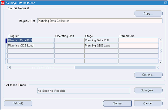

計画データ・プル・プログラムと計画ODSロード・プログラムを起動するには
  1. 「サービス・サプライ・チェーン・プランナ」職責から「計画データ収集」ウィンドウにナビゲートします。
    「収集」→「標準収集」
    「計画データ収集」ウィンドウが表示されます。
    ドキュメントのテキストで図を説明しています。

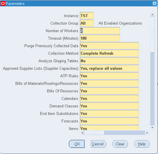

  2. 「パラメータ」フィールドをクリックします。
    「パラメータ」ウィンドウが表示されます。
  3. プログラムのパラメータを設定します。
    「計画データ・プル」パラメータ
    パラメータ / 説明
    インスタンス
    このパラメータは、収集対象のソース・インスタンスを特定します。
    ソース・インスタンスIDを入力します。
    収集グループ
    このパラメータは、組織の名前付きグループを特定します。収集グループを設定するには、「アドバンスト・プランニング管理者」職責から「インスタンス」フォームに移動します。「組織」をクリックしてから、「収集グループ」列を設定します。
    「すべて」が有効な組織
    ワーカー数 2
    時間切れ 180
    以前に収集されたデータのパージ Yes
    収集方法 完全リフレッシュ
    ステージング表の分析 No
    その他
    「計画データ・プル」パラメータのその他のパラメータは、ビジネス・エンティティのリストになっています。エンティティで「Yes」を選択すると、そのエンティティの情報がソース・インスタンスから収集されます。エンティティで「No」を選択すると、そのエンティティの情報はソース・インスタンスから収集されません。

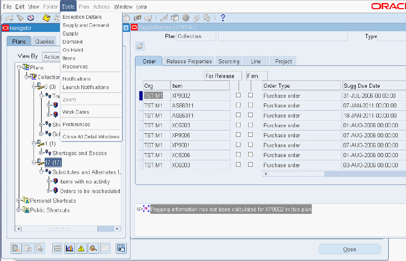

収集データを表示するには
  1. 「サービス・サプライ・チェーン・プランナ」職責から「ナビゲータ」ウィンドウを開きます。
    「収集」→「収集データの表示」
  2. 「組織」ウィンドウが表示されたら、組織を選択してから「OK」をクリックします。
    「ユーザー作業環境」で設定したデフォルト・タブに応じて、「ナビゲータ」ウィンドウが「計画」または「問合せ」タブに開きます。
  3. 「計画」タブを選択します(まだ開いていない場合)。
  4. 処理別に表示を選択します。
  5. 「計画」タブで「+」記号をクリックして、「計画」タブ」→「収集」を展開します。
  6. バージョンを強調表示します。「ツール」メニューから「供給と需要」を選択します。
    需要/供給の検索ウィンドウが表示されます。
  7. 問合せ基準を入力します。たとえば、「組織」が「TST:M1」になるように設定します。
  8. 「検索」をクリックします。
  9. 「需要/供給」ウィンドウが開き、選択した組織から収集されたデータが入力されます。
