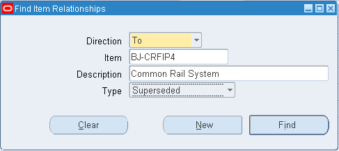

品目関連を定義するには
「製造および物流マネージャ」職責から「品目関連」ウィンドウにナビゲートします。
「在庫」→「品目」→「品目関連」
組織を選択すると、「品目関連の検索」ウィンドウが表示されます。
新しい品目関連を作成するには、「新規」をクリックします。
既存の品目関連を更新するには、関連問合せ基準を入力して、「検索」をクリックします。
ヒント: 両方向で既存の関連を表示する場合は、「方向」フィールドを空のままにします。既存の関連の全タイプを表示する場合は、「タイプ」フィールドを空のままにします。
「品目関連」を作成するには、空の行を強調表示して、置き換える品目を「品目:自」の値リストから選択します。
代替品目を「品目:至」の値リストから選択します。
「タイプ」の値リストから希望の関連を選択します。
代替 - 交替チェーンにリンクを作成します。
修理箇所 - 「品目:自」をより上位の改訂に修理できるかどうかを定義します。
関連が双方向である場合、つまり、どちらの方向にも変換できる場合は、「相互」チェック・ボックスをオンにします。
(オプション)有効な開始日と終了日を指定します。
「保存」をクリックします。
