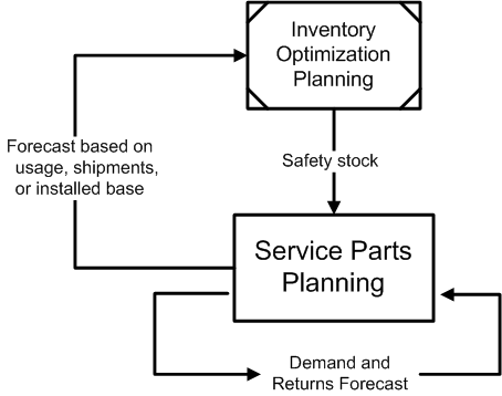

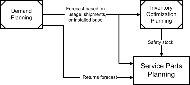

Service Parts Planningソリューションでは、従来の予測モードとインライン予測モードをサポートします。
需要計画システムは需要予測を生成します。この需要予測は、サービス部品計画への需要計画情報となり、実装された場合は在庫最適化計画にもなります。需要計画システムは、サービス部品計画への供給計画情報となる返品予測も生成します。
このシナリオの場合、Service Part PlanningシステムはOracle Demantra Demand Managementの機能を使用して、サービス部品需要予測と障害品返品供給予測を生成します。
いずれのモードでも、予測は使用履歴、出荷履歴、または返品履歴に基づく可能性があります。
新製品導入の場合、または信頼基盤の実績が不十分な同様の状況の場合、インライン・モードにより、品目の導入ベースの母集団および平均失敗率をベースに予測を行うことができます。

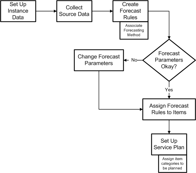

ここでは、Service Parts Planningを設定するための設定手順について説明します。
ソース・インスタンスおよび宛先インスタンスデータを設定します。
関連する品目と組織の属性を設定します。
ソース・データの収集(SPPへの収集)
サービス部品の使用、返品、導入ベース履歴、在庫残高、受注や発注などの取引データを収集します。
収集データを表示します。需要データ・レポートが有効化されます。
インライン予測を設定します。設定しない場合、予測は需要計画システムからの需要計画として入力されます。
予測ルールを作成します(SPP内)。
| - サービス・サプライ・チェーン設定で予測ルールを作成します。 |
| - 予測方法を割り当て、予測計算のベースを定義します。 |
(オプション)予測パラメータのデフォルト値を、選択した予測方法に変更します。
予測ルールを品目に割り当てます。
| - 品目問合せを使用して、品目を選択します。 |
| - これらの品目に割り当てられた予測ルールを更新または変更します。 |
サービス計画を設定します。
品目のカテゴリと計画の組織を関連付けます。
予測シナリオを割り当てます。
関連するすべての計画オプション属性を選択します。
製品-部品関連を作成します。– ソース側ではなく、宛先側(SPP)の「失敗率」ウィンドウで作成されます。
ソース・ルール、割当セット、品目属性などを設定します。
設定の詳細は、『Oracle Advanced Supply Chain Planningインプリメンテーションおよびユーザーズ・ガイド』を参照してください。
