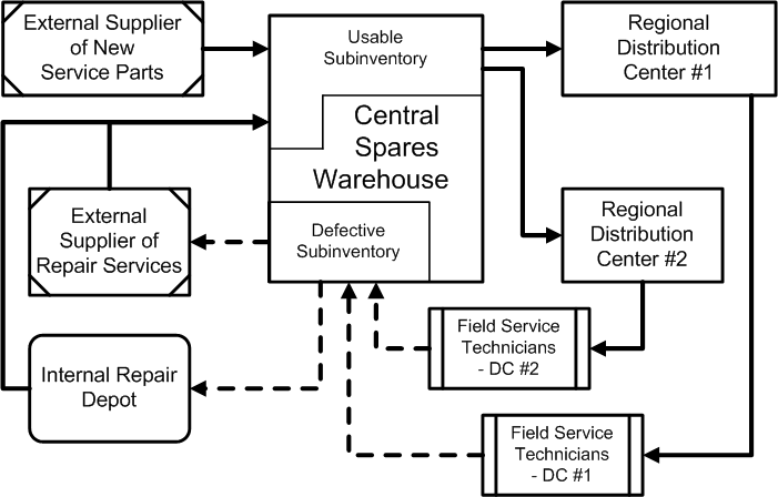

サービス部品計画での現場組織は、需要予測を生成するプロセスのためにのみ存在します。これらの現場組織は供給計画では考慮されません。現場組織から受入れた社内購買依頼と社内受注(アウトバウンド出荷向け)のみが需要と見なされます。現場組織から発生する他の需要はありません。

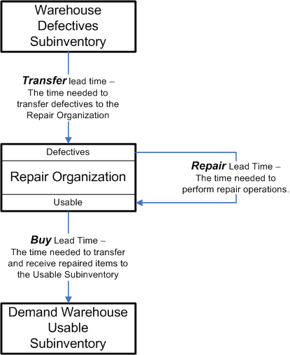

製造組織カレンダは修理リード・タイムをオフセットする目的に使用されます。前処理品目リード・タイムと後処理品目リード・タイムは修理組織では考慮されません。
品目-組織属性の修理リード・タイムは、次の3つのリード・タイム要素の合計です。
計画では、転送ソース・ルールとそれに関連する出荷ネットワークを使用して、障害品を修理組織へ転送するためのリード・タイムを決定します。
修理組織での修理工程の期間を表す値として、品目と組織の組合せに対してこのリード・タイム要素を定義します。
良品部品を修理組織から購入し、倉庫に(転送および受入れる)ためのリード・タイム
このリード・タイムは出荷ネットワークに基づいて決まります。これは、良品部品を修理組織(社内または社外)から転送し、倉庫に受入れるためのリード・タイムです。
修理プログラムは、修理仕入先から部品を調達するためのリード・タイムに影響を及ぼすため、計画に大幅な影響を及ぼします。スペア管理は、「在庫MPS/MRP計画」タブで特定の品目と修理仕入先の組合せに対して設定される次の修理プログラムをサポートします。
修理発注のオフセットで3つのリード・タイム要素すべてを考慮します。
障害品がすでに修理組織の手持在庫になっているため、修理リード・タイム要素と受入リード・タイム要素のみが考慮されます。

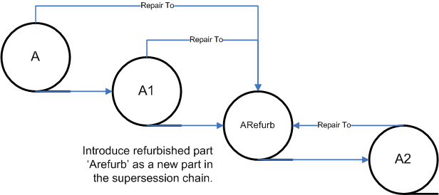

交替品目はサービス・サプライ・チェーンで考慮されます。製品の設計変更は、交替の定義に基づいて管理される改訂品目を生成します。すべての改訂はOracle E-Business Suiteで新規品目として定義されます。それらの新規品目は、交替品目関連または修理対象品目関連を使用して同じグループに分類されます。
スペア管理では、交替と呼ばれる在庫品目関連を使用して交替チェーンを取得します。さらに、スペア管理を含むフィールド・サービス・モジュールは、修理箇所と呼ばれる品目関連を使用して、修理の結果、障害品部品を上位改訂部品に変換できるかどうかを判断します。
予測や在庫計画を生成するとき、ユーザーは、たいていの場合、置換される部品の需要と供給を考慮しながら、最上位改訂品目を計画します。
交替の定義には計画に関連するパラメータが2つあります。
方向: 交替の方向は一方向A -> Bまたは双方向C <- -> Dのどちらかです。許可されている場合、交替検索方向では、まず置換される部品を使い切ります。たとえば、双方向交替C <- -> Dの場合は、上位改訂品目であるDへの需要があったとき、置換される部品Cを使い切ることができます。
処分コード: 処分コードは「廃棄」または「使い切り」です。デフォルト値は「使い切り」です。
処分コードが「廃棄」である場合、ユーザーは置換される部品の良品の手持在庫を手動で算入不可保管場所へ移動します。部品Aを良品部品Bにアップグレードできる場合、ユーザーは、アップグレードのためにプルまたはプッシュできるように、部品Aの手持在庫を部品Bの障害品保管場所へ手動で移動します。
「使い切り」の場合、その作業は必要とされません。AとBの間に修理対象関連が定義されている限り、障害品Aを自動的に修理して良品Bに変換することができます。

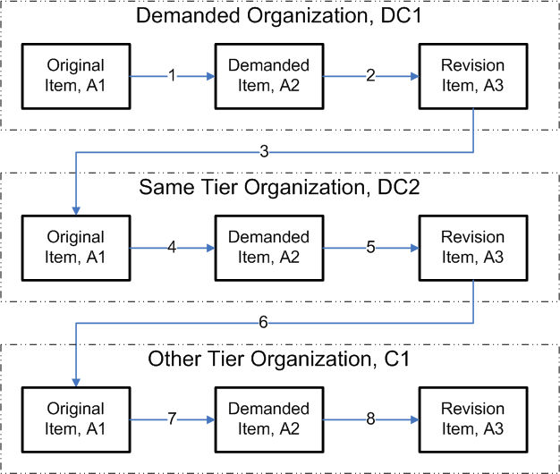

場所: 検索ロジックの原則は、サプライ・チェーンの他のノードからの供給を使用する前に、ローカルで需要を満たす必要があることです。
改訂: 同じ日に同じオーダー・タイプの複数の品目改訂に対する需要が発生した場合、検索ロジックでは、上位改訂品目への需要を満たす前に、低位改訂品目への需要を満たそうとします。たとえば、交替チェーンがA1 -> A2 -> A3であり、A1、A2、A3への予測需要が同じに日に存在する場合は、A1、A2、A3の順に需要が満たされます。
次の図に示す検索ロジックでは、計画が、サプライ・チェーンの他の部分からの供給を検索し、使用する前に、利用可能で有効なすべての交替部品を使用することによって、需要側組織で需要を満たそうとします。ここで、組織C1で品目A2に対する需要があるとします。
個々の組織内の実際の検索パターンは交替ルールによって管理されます。交替ルールの定義の様々なオプションの意味を理解するために、交替の例をいくつか挙げましょう。
品目Bは品目Aを置き換えます。その品目Bは品目Cに置き換えられ、さらに品目Dに置き換えられます。品目Dは最新(最上位)改訂品目であり、品目Aは最古改訂品目です。処理コードは「使い切り」です。計画エンジンは、次の交替ルール・ロジックを使用して、様々な改訂品目の手持在庫と計画受入を使い切ります。
A->B<- ->C->D
上の記号は、B、CまたはDがAへの需要を満たせることを意味しています。AはB、CまたはDへの需要を満たせません。また、BとCは互いの需要を満たせます。
事例1: 前図のサプライ・チェーンでは、地域物流組織DC1で品目Aへの需要が発生すると、計画は次の順番で手持在庫品目と計画受入品目を検索します。
DC1の品目A、品目B、品目C、品目D
DC2の品目Aの剰余、品目Bの剰余、品目Cの剰余、品目Dの剰余(循環ソース *)
中央スペア倉庫の品目A、品目B、品目C、品目D。
在庫残高再計算 - 循環ソーシング–を参照してください。

フィールド・サービス、修理、交換の業務では、元の品目供給源または代替供給源を見つけて、定義されている物流チャネル全体に品目を配分することを重点を置きます。品目への需要は、交替チェーン内のいずれかの品目である可能性があります。物流ネットワーク上で供給源が見つからない場合は必要な品目を購入できますが、製造業者が(異なる品目として別の型番が付いている)品目の旧バージョンを生産していない可能性があるため、(異なる品目として別の型番が付いている)古い改訂の品目を購入することはできません。そのような場合は、製品の(異なる品目として別の型番が付いている)最新改訂を購入する必要があります。そのため、計画エンジンでは最上位改訂品目のみの新規購買供給が作成されます。
すべての既存の供給源が考慮された後、新しい部品を調達するための計画オーダーが作成されます。これには、良品供給および障害品(修理後の)供給の両方が含まれます。

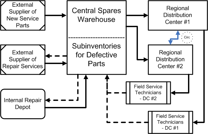

顧客満足を高めるために、サービス・サプライ・チェーンでは地域倉庫などの戦略的な場所に在庫を持ちます。需要が変化するため、様々な場所に存在する倉庫にまたがって在庫残高を再計算する必要が生じることがあります。循環ソーシングと通常のソーシングの主な違いは、循環ソースでは指定されたタイム・フェンス内で必要とされない余分な(つまり剰余)在庫がある場合にのみサプライ・チェーンの補充に参加することです。
在庫残高を再計算するときは、次のことを考慮します。
オーダー数量モディファイア – オーダー・モディファイアを考慮することが転送元での最小数量の違反になる場合、在庫転送はお薦めできません。
同時リバース転送 – 指定されたタイム・フェンス内でリバース転送またはネイティブ需要が発生する場合、在庫転送はお薦めできません。
転送原価 – 転送原価が在庫保管費より高い場合、プロセスが転送オーダーを生成することはできません。
たとえば、循環ソーシング関連がEastとCentralという2つの組織の間に設定されているとします。一方の組織で品切れが発生した場合、他方の組織を供給ソースとして計画に使用させることができれば便利です。
循環ソーシング関連とは、EastからCentralへ、またはCentralからEastへの転送を作成できることを意味しています。在庫が2つのサイトの間を継続的に循環することを防止するために、サービス部品計画のロジックは、同じバケット内または複数のバケット間では双方向に転送を作成しません。

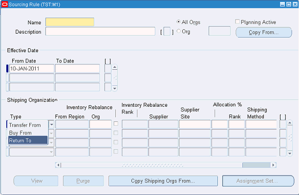

2つの組織に対して2つのローカル・ソース・ルールを定義し、「循環」チェック・ボックスをオンにして循環関連を指定することによって、循環ソーシング関連を作成します。ソース・ルールの例を2つ示します。

(1)補充組織からのアウトバウンド出荷に基づいてローカル返品予測を生成する方法を選択できます(次の図を参照してください)。この予測方法では、(3)現場から返品され、入荷する超過部品を除外します。
(2)フィールド・サービス・ゾーン用のグローバル予測を生成した後、グローバル予測割当ルールを使用して補充組織間で予測を適切に分配します。グローバル予測は需要と返品の両方に対して行われます。
スペア部品の需要については、予測配分セットが(グローバル予測の設計に従って)技術者組織から使用量予測を取得し、補充組織に需要を割り当てます。
返品予測はフィールド・サービス組織または実際のフィールド・サービス返品が発生する組織用に生成されます。この予測は返品ネットワークに適切に実装されます。サプライ・チェーンはフィールド・サービス組織用の計画を作成しないため、フィールド・サービス組織用に生成された返品予測は返品品目の移動先となる組織に実装する必要があります。この返品予測の供給は、返品として供給に算入されます。
ゾーンの需要を組織固有の需要に配分するときにソース・ルールが適切に考慮されるように、返品先ソース・ルールをグローバル予測割当セットに割り当てます。
組織を指定できるのは返品先ソース・ルールのみであるため、ユーザー・インタフェース検証は値リストに組み込まれています。ランク1の返品先ソース・ルールが使用されます。ランク1内のすべてのソーシング分割が適用されます。ランク2以上は選択できません。
返品先ソース・ルールは障害品を修理組織へ移動するときにも使用されます。このように、「返品先」はグローバル・コンテキストのみでなく、障害品を組織間で移動するコンテキストでも使用されます。したがって、返品先ソーシング・タイプでは、全組織(グローバル)レベルのソース・ルールと組織(ローカル)レベルのソース・ルールの両方がサポートされます。
これは宛先専用フォームであり、割当セットに割当て可能です。

ソース・ルール「修理場所」では、仕入先または組織をその部品の修理組織として指定します。修理場所ソース・ルールは社内修理および社外修理の両方に対して有効です。ソーシングがVCP宛先インスタンスでのみ有効になるため、このソース・ルールは宛先インスタンスで定義されます。
修理場所ソーシングは修理組織に対して定義されます。転送ソース・ルールを使用して、障害品を修理組織へ移動し、良品資材を修理組織から外部へ移動します。この操作は社内修理組織と外部修理組織の両方に対して有効です。
たとえば、次のサービス・サプライ・チェーンについて考えてみましょう。
中央スペア倉庫では、社外修理デポと社内修理デポの両方に対する修理場所ソーシングを持っています。次の表に示すようにソース・ルールが定義されています。
| タイプ | 組織/仕入先 | ランク | % |
| 移動元 | 修理仕入先 | ランク1 | 100% |
| 移動元 | 社内修理デポ | ランク2 | 100% |
| 購買元 | 新規購買仕入先 | ランク4 | 100% |
さらに、次のソース・ルールが社内修理組織と社外修理組織で定義されています。
| 修理場所 | 修理仕入先 | ランク1 | 100% |
障害品を中央倉庫から移動するために、障害品の移動に関する転送ルールが定義され、割当セットに割り当てられます。
| 返品先 | 中央倉庫 | ランク1 | 100% |
障害品が中央倉庫に返品される場合は、障害品を修理組織へ移動するための移動元ソース・ルールも必要です。これらのソース・ルールは割当セットで「条件」が「障害品」に設定されています。
このソース・ルールを適切な割当レベルで中央スペア倉庫と修理組織に割り当てることができます。そうすれば、計画エンジンによって適切な推奨事項が生成されます。推奨事項には次のものが含まれます。
プッシュまたは事前配置のシナリオを持つ修理仕入先の場合
修理仕入先への発注
プルまたは修理返品のシナリオを持つ修理仕入先の場合
修理仕入先への発注
資材を修理仕入先へ移動するための移動オーダーまたは社内受注
修理デポの場合
資材を修理デポへ移動するための、内部修理オーダとして呼び出される転送オーダー
修理デポでの修理作業指示
修理デポから要求元組織への転送オーダー
修理場所ソーシングは、「ソース・ルール/BOD」フォームでの定義と検証という点で、製造場所ソース・ルールと似ています。
組織が修理仕入先組織である場合は、この組織に付随する仕入先および仕入先サイトが表示されます。仕入先と仕入先サイトを直接入力することはできません。
修理場所ソーシングはサービス・サプライ・チェーン計画でのみ適用されます。サービス・サプライ・チェーン計画では、製造場所ソーシングを使用しないため、サービス計画に割り当てられたソース・ルールの製造場所ソース・ルール・エントリを無視します。同様に、ASCP計画およびDRP計画では修理場所ソース・ルールを無視します。

計画エンジンは品目レベルのソース・ルールの値を考慮します。新規品目を交替チェーンに導入するたびにソース・ルールを再定義する必要はありません。交替チェーン全体に対してソース・ルールを1つだけ設定できます。チェーン内の品目の1つが異なるソース・ルールを持っている場合は、例外として、品目レベルのソース・ルールを設定します。個別のソース・ルールは全般的なソース・ルールより優先されます。
品目によってソース・ルールが変わるときのエンジンの動作または検索パターンを説明する例を次に示します。
A -> B (品目Bが品目Aに取って代わります)
Aは組織1(主ソース)と組織2(第2ソース)からソーシングできます
Bは組織2(主ソース)と組織3(第2ソース)からソーシングできます
この例では、エンジンは次の順番で良品在庫を検索します。
組織1のA
組織2のB
組織2のA
組織3のB
まず交替チェーン内の主ソースで検索が行われます。次に、交替チェーン全体で第2ソースの検索が行われます。

Service Parts Planningでは、次の制約を考慮します。
品目リード・タイム制約: この制約では次のリード・タイム要素を考慮します。
修理組織への障害品の転送
修理工程
良品部品の倉庫への転送と受入

一部の組織では、新規部品番号を作成することによって、新規サービス部品を再生部品、つまり修理済部品と区別します。このドキュメントおよびSpares Managementで説明しているサービス計画ソリューションでは、新規部品と修理済部品の間に違いはないと見なします。
ソリューションを使用して、修理済部品に別の部品番号を割り当てる処理に対応するには
修理済部品、つまり再生部品を交替部品として設定し、それを交替チェーンに挿入します。その部品を最新改訂との双方向関連として定義します。
A ->A1 ->ARefurb <- -> A2
再生部品ARefurbを定義した後、再生部品を新規部品として交替チェーンに導入します。すべての改訂の修理対象部品としてARefurbを定義します。
3つの主要なビジネス・シナリオが存在します。
新規部品を購買する前に、必ず再生部品を使い切りたいという要望があります。
新規部品の需要を予測し、新規部品の社内受注需要を作成します。再生部品(ARefurb)をチェーン内の最上位改訂部品(A2)との双方向関連として設定します。計画は、必ず、交替部品からチェーン内の最上位部品への順に資材を検索するため、A2を使用する前にARefurbの供給を使い切ります。また、計画は、追加受注を作成するときに、すべての障害品を再生部品(ARefurb)に変換する修理オーダーを生成し、最上位改訂(A2)の新規購買を指示する前に、その供給を使用します。
技術者が再生部品と新規購買部品の両方を持ち歩き、再生部品を使用するか新規購買部品を使用するかを状況に応じて決定する必要があります。技術者が、通常、再生部品と新規部品の両方に対してMin-Max(オーダー・ポリシー)を設定する点を除いて、これは最初のシナリオと同じプロセスです。
計画エンジンが、最終顧客に基づいて、再生部品が使用可能かどうかを動的に判断します。たとえば、顧客XYZとの契約の条件により、再生部品をサービスに使用できないことがあります。交替はグローバル定義です。したがって、このリリースは、顧客ベースの代替をサポートしていません。
再生部品を新規部品番号として設定することによって次の機能が得られます。
計画は、新規部品の供給を推奨する前に、修理済部品の既存の供給を考慮します。
技術者は新規部品または修理済部品のどちらでも要求できます。

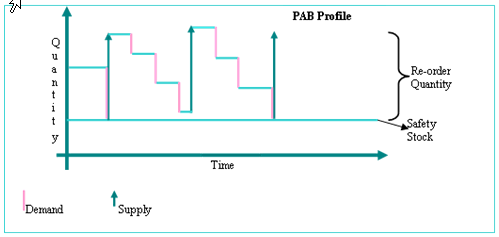

再発注点ベースの計画はサービス部品の補充計画で広く採用されている方法です。この方法では、需要予測とリード・タイムを使用して、新規発注を行う時期およびオーダーの数量を決定します。需要予測とリード・タイムに基づいて安全在庫値を計算します。最適なオーダー・サイズを決定する経済的オーダー数量は、購買原価と在庫保管費に基づいて決まります。
Oracle Service Parts Planningは、現在、再発注点ベースの計画をサポートしています。この種の計画を使用できるように、SPPは、品目の需要パターン、リード・タイムおよび原価に基づいて安全在庫とEOQを計算できます。さらに、計画担当は、システムが計算した値をユーザー定義値で上書きできます。
再発注点ベースの計画を構成する手順については、「ソースおよび宛先インスタンス・データの設定」を参照してください。
次の図は、在庫が安全在庫レベルを常に上回るように設計された代表的な使用と補充のサイクルを示しています。

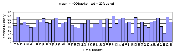

通常の需要パターンの場合は、一定期間内の需要数量を正規分布で説明します。次に例を挙げます。
MADは実際の需要に基づいた予測履歴の平均絶対偏差です。この方法では、予測と実際の需要を比較して予測の精度を判定し、それに基づいて在庫欠品を防止するために必要な安全在庫の数量を求めます。過去の予測がきわめて正確だった場合は、少量の在庫しか必要とされません。
平均絶対偏差の計算は次の式を使用して行われます。
nはタイムバケットの数を表します。
このMAD値に基づいて、安全在庫レベルを次の式で求めます。
安全在庫 = Z x (1.25 x MAD) x sqrt(LeadTime)
Zは、ユーザーが指定したサービス・レベルに対応する正規分布確率を表す値です。プランナはMADの計算で使用されるサービス・レベルをシミュレーション・セットで設定する必要があります。sqrt(LeadTime)係数は、品目のリード・タイム中の需要の変動を表します。

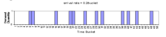

断続的実行需要は、需要到着が散発的で、タイムバケット内に需要がないことが多い需要到着パターンを説明するために使用されます。このパターンは、通常、ポアソン過程によってモデル化されます。
断続的実行需要の場合、計画エンジンはターゲット在庫レベルを決定し、それに基づいて安全在庫レベルを計算します。
ターゲット在庫レベルは次のように計算されます。
ただし
Sはターゲット在庫レベル
uは経済的オーダー数量に等しいオーダー数量(次を参照)
Aは平均需要到着率、
Lはリード・タイム
需要到着率はSPPでの予測に基づいて決定します(年率換算)。
リード・タイムは収集された品目属性から取得できるか、IMMを介して設定できます。
計算されたターゲット在庫レベルに基づいて、安全在庫レベルを次の式で求めます。
安全在庫SS = ターゲット在庫レベル – リード・タイム中の需要 = S – (A uL)
安全在庫> = ターゲット・サービス・レベルの安全在庫になるように、計算された安全在庫値を四捨五入します。

次の手順に従って新規の供給割付ルールを作成します。
「サービス部品計画」→「ソーシング」→「供給割付ルール」へ移動します。
この新規供給割付ルールの名前と説明を入力します。
このルールの有効日付範囲を入力します。少なくとも開始日を入力する必要があります。終了日を空白にした場合、ルールは無期限に有効になります。
「組織」セクションで、「組織」列に少なくとも1つの組織を入力する必要があります。ソース組織と需要組織の両方を入力できます。これらは供給割付ルールが考慮の対象とする組織です。
個々の需要組織の優先度を設定します。値が小さいほど優先度が高くなります。1が最高優先度です。組織優先度は、異なる組織の同じランクを持つ競合する需要間のタイブレークに使用します。
「ファイル」→「保存」を選択します。
注意: SPP計画では、計画オプションの「メイン」タブ・ページで指定された需要優先度ルールに基づいて需要優先度を計算します。
注意: 供給割付ルールは、修理を待機している障害品部品には適用されません。
供給割付ルールを作成したら、ルールを有効にするために割り当てる必要があります。ルールは、組織全体、組織内の品目のカテゴリ、または組織内の個別の品目に割り当てることができます。
注意: 供給割付ルールは、組織のみに割り当てられ、顧客サイトには割り当てられません。
次の手順に従って供給割付ルールを割り当てます。
「ソーシング割当セット」ページへ移動します(「ソーシング」→「ソース・ルールの割当」)。
「供給割付」タブをクリックします。
最上部で、割当セットの名前と説明を入力します。
最初の行を選択します。
「割当先」リストの品目を選択します。
インスタンス-組織: 組織内のすべての需要が含まれます。
カテゴリ-インスタンス-組織: 組織内の品目に対する需要のみが含まれます。
品目-インスタンス-組織: 特定の品目に対する需要のみが含まれます。
選択した割当先に応じて、インスタンス/組織または品目/カテゴリに対応する値を入力します。
すでに作成されている供給割付ルールの名前を選択または入力します。
他の組織、カテゴリまたは品目のルールを含める必要がある場合は、行を追加します。
「ファイル保存」と入力して、割当セットを保存します。

フェア・シェア割付処理では、交替チェーンを考慮します。複数の製品改訂が存在する場合、アルゴリズムは最下位改訂から開始して、有効になっているルールに従って需要を満たします。次に、アルゴリズムは残りの需要を再計算し、その値に基づいて次の改訂に割付けます。たとえば、交替チェーン内に一方向関連を持つ改訂Aと改訂Bという2つの改訂があるとします。Aに対する100単位の需要とBに対する100単位の需要がありますが、供給倉庫には現在、Aが50単位、Bが60単位しかありません。次の表は、これらの単位がペギング・ルール、交替ルールおよび現行需要比率に基づいてどのように割付けられるかを示しています。
| 割付変更 | 需要A | 需要B |
| ステップ1: 初期需要 | 100 | 100 |
| ステップ2: 50単位のAすべてを需要Aに割付けた後の残りの需要 | 50 | 100 |
| ステップ3: 60単位のBを現行需要比率アルゴリズムに従って両方の需要に割付けた後の残りの需要 | 30 | 60 |
ステップ2の残りの需要を見ると、需要Bと需要Aの比率が2:1になっています。したがって、ステップ3では、使用可能な60単位のBがその比率で割付けられ、20単位が需要Aに、40単位が需要Bに配分されます。
