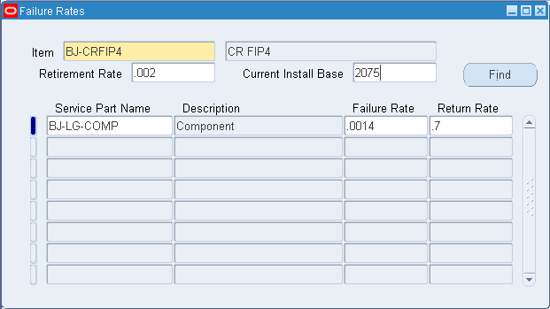

この項では、製品母集団基準の予測で使用する次の予測ルールのパラメータを手動で入力する方法を説明します。
製品とサービス部品の組合せの故障率および返品率(サービス品目の関連により決定)。
ユーザーは、通常、新規に導入された製品の返品予測は、故障率予測に基づいて行います。既存の製品については、使用量基準または出荷基準の予測を採用する場合もあります。この場合は、既存の製品の故障による需要が重複するのを避けるために、予測ルールに既存の製品の故障率と返品率を入力しないように注意してください。
導入ベースの母集団を減少させる製品の除・売却率。
Oracle Installed Baseからの情報が利用できない場合は、現在の導入ベースを入力する必要があります。
入力は、その性質上、グローバルです(つまり組織に依存しません)。
「設定」メニューから使用できる「故障率」ウィンドウでは、平均故障率、返品率、除・売却率および現在の導入ベースの母集団情報を取得します。
このウィンドウで新しい製品とサービス部品の関連を追加することはできません。サービス品目関連は、収集された情報に基づいて決まります。
この情報は組織に依存しないため、組織は検索基準に含まれません。
「サービス・サプライ・チェーン・プランナ」職責から「故障率」ウィンドウへ移動します。
「設定」→「故障率」>
ヘッダー・リージョンで製品を選択します。品目の範囲はサービス関連で親品目になっている品目に限られます。
「検索」をクリックします。
検索基準に従って故障率フォームの製品リージョンにデータが入力されます。
注意: 必要な場合は、ヘッダー・レベルで新製品を選択できます。
除・売却率および現在の導入ベースを設定するには
選択されている製品の除・売却率をタイムバケット当たりのパーセント単位で手動で入力できます。
現在導入されている単位数を表す選択されている製品の数量を手動で入力することもできます。
除・売却率および返品率を設定するには
製品を選択すると、サービス関連が確立されているすべての関連するサービス部品がサービス部品名リージョンに入力されます。
注意: サービス部品名リージョンでは、問合せ機能(F11およびCtrl+F11)が使用できます。
サービス部品を選択します。
選択されているサービス部品の平均故障率と平均返品率をタイムバケット当たりのパーセント単位で入力します。
「保存」をクリックします。

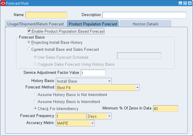

「需要予測ルール」ウィンドウの「製品の個数予測」タブで、母集団基準の予測用の予測ルールのパラメータを指定します。製品母集団基準の予測以外のパラメータは「使用数/出荷/返品予測」タブに表示されます。使用量基準の予測ルールの定義を参照してください。
製品母集団基準の予測ルールのパラメータを指定するには
「サービス・サプライ・チェーン・プランナ」職責から「予測ルール」フォームへ移動します。
「設定」→「予測ルール」>
「製品の個数予測」タブを選択します。
予測ルール名と説明を定義します。
「製品の個数予測」タブを選択します。
予測ルールのパラメータを定義するには
導入ベースの母集団および故障率に基づいた予測を有効にするには、「製品の母集団基準予測使用可能」チェック・ボックスをオンにします。
導入ベース履歴の予測
現在の導入ベースおよび販売予測
「導入ベース履歴の予測」ラジオ・ボタンをオンにした場合
「販売予測計画の使用」ラジオ・ボタンと「履歴を使用した販売予測の計算」ラジオ・ボタンは無効になります。
「履歴基準」が自動的に「導入ベース」に設定されます。
「現在の導入ベースおよび販売予測」ラジオ・ボタンをオンにした場合は、次の2つのラジオ・ボタンが有効になります。&
販売予測計画の使用(フラット・ファイルのアップロード)
履歴を使用した販売予測の計算
「販売予測計画の使用」を選択した場合は、フラット・ファイルをアップロードし、「販売予測用の需要計画」をポイントします。次に、ネットワークからアップロードされるフラット・ファイルを選択します。フラット・ファイルをアップロードする場合は、ファイルが収集され、計画として提示されます。
販売予測のフラット・ファイル・ロード用のコントロール・ファイルは次のようになります。
| 品目 | 数量 | 開始日 | 終了日 | 単位 |
注意: 計画オプションの「需要予測」タブで定義されているバケットと同じバケットのデータをロードする必要があります。
「履歴を使用した販売予測の計算」ラジオ・ボタンをオンにした場合は、システムによって販売予測が計算されます。「履歴基準」フィールドで値リストから「使用数」または「出荷を選択します。
(オプション)0から1の範囲の「サービス調整ファクタ値を指定します。すべての製品売上が必ずしもサービス契約には結び付かないため、この係数を使用して販売予測を調整し、サービス市場占有率の推定値を求めることができます。
値リストから予測方法を選択します。前の手順で選択した項目に応じて、予測方法が導入ベース予測または販売予測に適用されます。使用可能な予測方法を参照してください。
(オプション)予測方法パラメータのデフォルト値を変更します。予測方法の基本パラメータの設定を参照してください。
次のいずれかのラジオ・ボタンをオンにして、断続的データ履歴用に設計された予測方法を使用するかどうかを示します。
履歴基準が断続的でないと仮定
履歴基準が断続的であると仮定
断続性のチェック
「断続性のチェック」ラジオ・ボタンをオンにした場合は、「データ中のゼロの最小%」フィールドが有効になります。しきい値を入力します。
「需要予測間隔」を設定します。
値リストから精度メトリックを選択します。
MAPE
MAD
「保存」をクリックします。
予測ルールの範囲詳細の定義へ進みます。
| フィールド | 説明 | 検証 | デフォルト値 |
| 製品の母集団基準予測使用可能 | 導入ベースの母集団データと故障率に基づいた予測を有効にするときにオンにします。 | オフ | |
| 予測基準 – 導入ベース履歴の予測 | 導入ベース履歴データ(のみ)に存在するパターンを予測することによって、この予測を作成するときにオンにします。 | ラジオ・ボタン | |
| 予測基準 – 現在の導入ベースおよび販売予測& | 現在の導入ベース履歴データおよび販売予測に基づいてこの予測を作成するときにオンにします。販売予測は需要計画として利用するか、システムで計算することができます。 | ラジオ・ボタン | |
| 販売予測計画の使用 | 「予測基準」が「現在の導入ベースおよび販売予測」の場合は、このラジオ・ボタンをオンにして販売予測計画を使用します。&このラジオ・ボタンをオンにすると、計画を選択するための値リストが有効になります。 | ラジオ・ボタン、値リスト | |
| 履歴を使用した販売予測の計算 | 「予測基準」が「現在の導入ベースおよび販売予測」の場合、このラジオ・ボタンをオンにして、履歴に基づいた販売予測を計算します。 | ラジオ・ボタン | |
| サービス調整ファクタ値 * | サービス契約の対象になっている販売済製品の推定比率 | 数値、0から1の間 | |
| 履歴基準 | このフィールドには、製品およびサービス部品の返品から取得された収集済の使用履歴と出荷履歴のデータ・ストリームが表示されます。 | 値リスト、データ・ストリーム | |
| 予測方法 | サポートされている予測方法を選択します。インライン予測の概念を参照してください。 | 値リスト、サポートされている予測方法 | なし |
| 需要予測間隔 | 計画には、品目とグループの個々の組合せの最新の予測日が保持されます。計画では、ここで指定された間隔に基づいて予測が再生成されます。 | 数値とバケット・サイズ(日、週または期間) | |
| 精度メトリック | 予測精度を測定するための計算方法を選択します。 | MADまたはMAPE | MAPE |
0から1の範囲で「サービス調整ファクタ値」を指定します。すべての製品売上が必ずしもサービス契約には結び付かないため、この係数を使用して販売予測を調整し、サービス市場占有率の推定値を求めることができます。

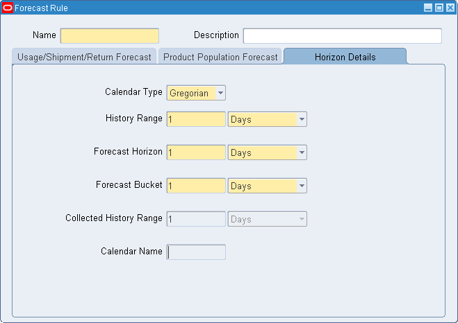

予測ルールの範囲詳細を定義するには
グレゴリオ暦
製造
パラメータを入力します。パラメータについては、この手順のすぐ後の表を参照してください。
「保存」をクリックします。
| フィールド | 説明 | 値 | 単位 | デフォルト値 | デフォルト単位 |
| カレンダ・タイプ | 適用されるカレンダのタイプを定義します。 | 1 – グレゴリオ暦 2 – 製造 | なし | 2 – 製造 | なし |
| 履歴範囲 | 考慮されるデータの履歴期間 * | 正の整数 | 製造: 日、週、期 | 1 | 月 |
| 予測範囲 | 予測が生成される将来の期間 | 正の整数 | 製造: 日、週、期 グレゴリオ暦: 月、四半期、年 | 1 | 月 |
| 予測バケット | 生成される予測および履歴のタイムバケットのサイズ | 正の整数 | 製造: 日、週、期 グレゴリオ暦: 月、四半期、年 | 1 | 月 |
| 収集済履歴範囲 | この編集不可フィールドには「履歴範囲」の設定の最大値が表示されます。‘’ ** | ||||
| カレンダ名 | 「カレンダ・タイプ」が「製造」の場合、この編集不可フィールドにはカレンダ名が表示されます。 |
* ユーザーが1つの品目に対して複数の予測方法を指定した場合は、ここで指定した履歴範囲がすべての方法に適用されます。ただし、たとえば、使用履歴がある部品の使用量基準の予測と、部品の使用履歴がない製品母集団基準の予測など、異なる収集ストリームに基づいて個々の予測方法を決めることができます。
** 収集済履歴範囲とは、使用されている個別のストリームのすべての範囲の中で最短のものです。
注意: 製造カレンダが指定されている場合、予測エンジンは「MSC: バケット用カレンダ参照」プロファイルで使用されているカレンダをバケットの設定に使用します。このプロファイルが設定されていない場合、予測エンジンは計画を所有している組織の製造カレンダを使用します。
