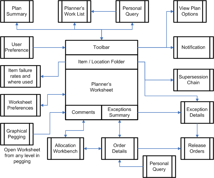

プランナ・ワークベンチ内のユーザー・インタフェースの相互作用には次の要素が含まれています。
SPPの設定: 計画オプションと予測ルール
メイン・ツールバー・プランナ・ワークリスト、計画要約、個人問合せを開く機能が含まれています。
品目/場所フォルダ: 品目の品目属性、ソース・ルール、リード・タイムを表示します。ここには、品目組織用の交替チェーン構成表およびサプライ・チェーン構成表も含まれています。
プランナ分析ワークシート
- 供給分析と需要分析
- 予測分析
サービス部品計画用の行がサポートされており、各行について処理がサポートされています。
ユーザー作業環境
オーダー詳細
例外の要約と詳細
コメント
プランナ・ワークリスト
通知画面
プランナ・ワークシートからマルチディメンショナル分析を実行するとき、プランナは次の図に示すウィンドウを操作します。

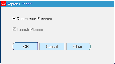

計画属性を変更した後、「再計画」アイコンをクリックして「オプションの再計画」ウィンドウを表示します。ここで、プランナを開始する前に、予測を再生成するか、供給を再計算するかを指定できます。最後の実行の後で変更された品目が識別され、再計画されます。オンライン計画が起動したときに使用できる適格な変更がない場合は、「再計画するものがありません」という警告メッセージが表示されます。
「オプションの再計画」ウィンドウを参照してください。

プロセスは、プランナが変更を加えて、「需要/供給分析」ページのオンライン・プランナ・アイコンをクリックしたときに開始されます。
他のウィンドウがフォーカスを取得している場合、または、たとえば他のプランナによって同じ品目-交替チェーンの再計画が開始されたなど、その品目の再計画プロセスが現在実行中である場合、このアイコンはグレー表示されます(このアイコンは「需要/供給分析」ウィンドウがフォーカスを取得しているときにのみハイライトされます)。
このアイコンをクリックすると、「オプションの再計画」ウィンドウが表示されます。
再計画される特定の品目-交替チェーンのIDが「オプションの再計画」ウィンドウに表示されます。このウィンドウで予測を再生成するオプションも選択できます。いずれの場合もオンライン・プランナを起動する必要があるため、「プランナの起動」チェック・ボックスは常にオンなり、グレー表示されます。
ユーザーが「OK」を選択すると、オンライン・プランナが起動します。「需要/供給分析」ウィンドウが品目レベルまたは一次レベルのどちらで開いている場合でも、品目の交替チェーン全体が再計画されることに注意してください。この処理には、その品目-交替チェーンのすべての組織とゾーンが含まれます。異なるプランナがその同じ品目に加えたすべての変更も処理に含まれます。
