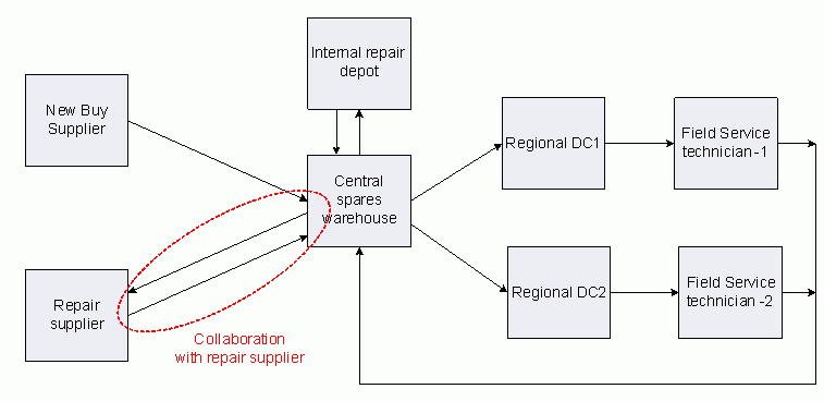

この図は、サプライ・チェーンのどの関連でCollaborative Planningの機能が使用されるのかを示します。
次の例では、OEMが障害品品目を修理仕入先に送って良品品目に修理させるシナリオについて説明します。

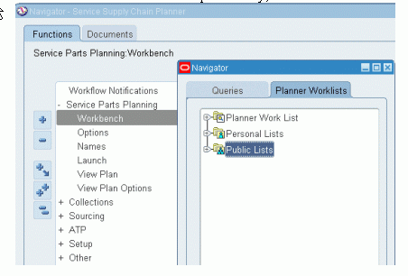

「サービス・サプライ・チェーン・プランナ」職責を選択します。
「サービス・サプライ・チェーン・プランナ」職責から、「ワークベンチ」を選択します。

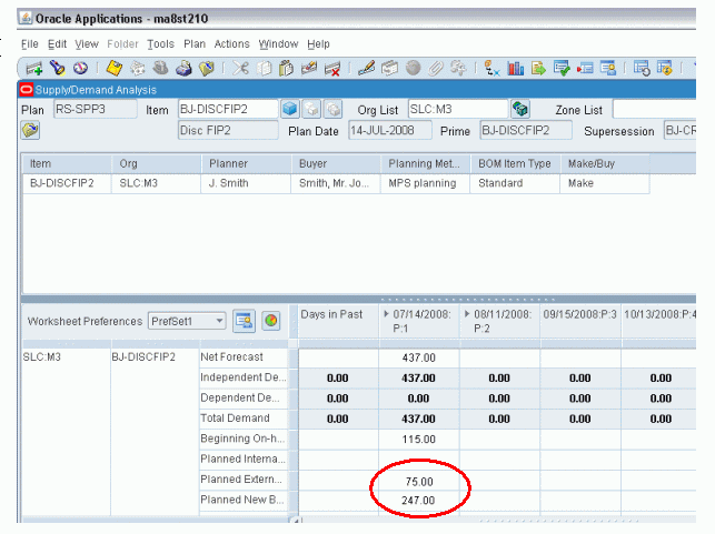

サービス計画ワークベンチ - 需要/供給分析ページを開きます。
サービス計画が生成されて、修理と新規購買分析を実行してから、修理仕入先を推奨します。分析は返品予測とサプライ・チェーンの障害品品目数に基づきます。
SPPプランナは計画を確認し、オーダーをリリースし、オーダーと返品予測をCollaborative Planningに公開します。それには、メニュー品目「処理」→「オーダー/返品予測の公開」の順に選択します。修理仕入先に予測が公開されます。

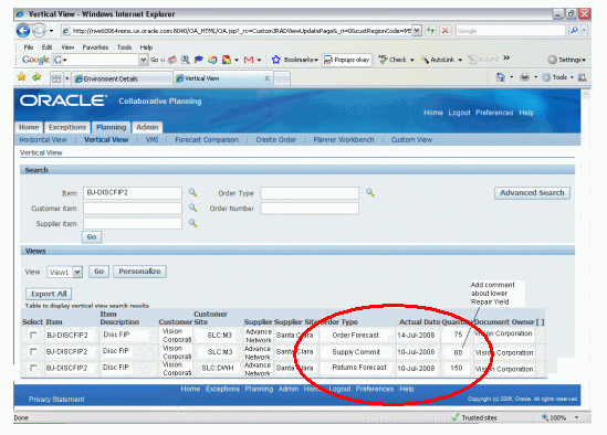

このシナリオの第2段階では、修理仕入先は、新しいオーダー予測が投稿されたことを知らせる通知/予想を受領し、次の手順を完了することで応答します。
システムにログインします。
「サプライ・チェーン・コラボレーション・プランナ」職責を選択します。
プランナによって公開されたオーダー予測と返品予測を確認します。
返品予測ストリームを確認し、オーダー予測を確定します。修理仕入先は、搬入される供給が150個で、オーダー予測にある商品ユニットが75個であることを確認します。ただし、この部品の最近の平均歩留は50パーセントではなく、40パーセントのみであるため、修理仕入先は75個の生産を確定できません。60個に対してのみ確定が行われます。
Collaborative Planningは例外を発行し、サービス組織プランナはこの仕入先からオーダー確定についてEメールで通知されます。

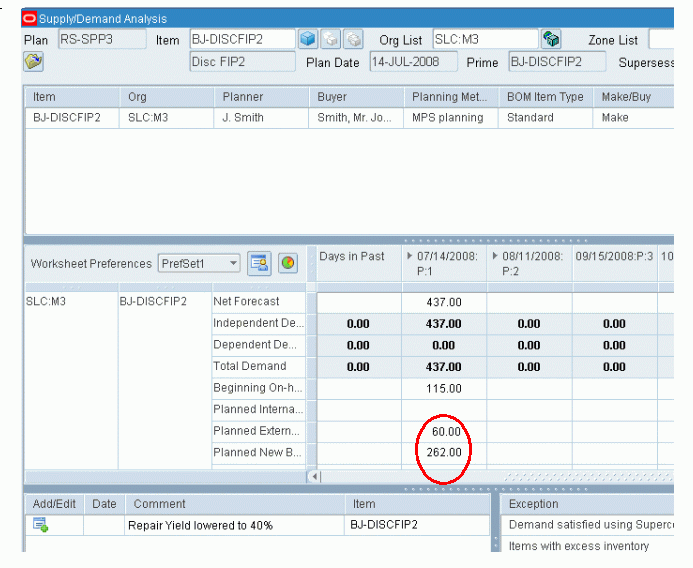

このシナリオの第3段階では、SPPプランナは例外のアラートを受け、計画を次のように変更します。
システムにログインします。
2008年7月の確定数量が少なかったため、Collaborative Planningは例外を発行しました。例外をチェックして、理由を確認してください。確定中の修理先の注釈は、歩留の問題を指しています。
プランナは品目シミュレーション・セットで変更を行い、計画を再計算します。歩留数が減り、計画が再起動されます。
プランナは品目プランナ/マネージャおよびバイヤーとともに、品目属性の変更を完全に行ったことをチェックします。
この場合、これ以上の障害品品目を修理に利用できないということを前提に、このSPP計画実行から公開されたオーダー予測が変更されます。

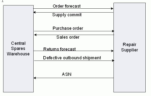

修理仕入先とのコラボレーションは、新しい仕入先とのコラボレーションと似ていますが、より多くのデータと文書を共有する必要があります。前の図は、サービス組織と修理仕入先間の前のシナリオでのメッセージのフローを示します。
次の表は、前のコラボレーションの主な文書について説明します。
| 文書 | 説明 |
| オーダー予測 | 修理の需要明細 |
| 供給確定 | 供給明細。オーダー予測への応答 |
| 発注(PO) | 修理品目と条件を指定する発注 |
| 受注 | 発注への任意の応答 |
| 返品予測 | 予測、出荷、および移動中の資材を含めた、修理仕入先への将来の予想返品数を指定する明細 |
| 障害品アウトバウンド出荷(DOS) | 短期出荷を含めたオプションのストリーム(出荷予定の資材、出荷済みの資材、および移動中の資材)。(このデータは情報目的のためであり、オープンISOに基づきます) |
