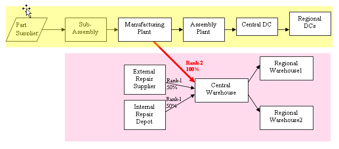

次に示すように、製造(上位)サプライ・チェーンとサービス(下位)サプライ・チェーンは、異なる事業として扱われますが、サービス組織は製造組織に対して部品オーダーを発注できます。通常、製造サプライ・チェーンとサービス・サプライ・チェーンは、半独立事業として管理され、移動オーダーや発注はそれぞれの組織の間で行われます。
SPP / ASCPの統合はこのアプローチに従って、2つのサプライ・チェーンを独立したものと見なします。Oracle Service Parts Planningはサービス組織の計画を作成し、Oracle Advanced Supply Chain Plannerは製造組織の計画を作成します。この2つはハブ・アンド・スポーク・モデルに統合され、Oracle Service Parts Planningがハブ計画として、1つ以上のOracle Advanced Supply Chain Plansに対処します。
ドキュメントのテキストで図を説明しています。
Service Parts Planningから見たAdvanced Supply Chain Planningとの統合
