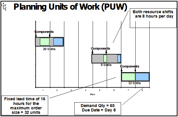

使用可能生産資源生産能力:
第1日に8時間の生産能力、第2日に1時間の生産能力を使用するように製造オーダーが計画された場合、プランニング・ソルバーでは、第1日または第2日のいずれかに生産資源所要量の特定の時間を割り当てません。
プランニング・ソルバーでは、日次バケット内の生産資源生産能力が継続的に有効であることを前提とします。
仕掛製造オーダー完了日。通常、製造オーダー完了日は最後の日次バケット内に設定され、最後の活動により生産資源生産能力が消し込まれますが、場合によっては後で消し込むことも可能です。計画ルールは次のとおりです。
通常、1つの生産資源活動は1つの日次バケット内に計画されます。1つの生産資源活動を2つの連続する日次バケットに計画し、それぞれの日に生産資源使用量を割り当てることもできます。ただし、1つの生産資源活動が連続しない複数の日次バケットに計画されることはありません。
1つの生産資源所要量が2時間以内の場合は、1つの日次バケット内に計画されます。
1つの工程内では、複数の生産資源は常に連続して計画されます。つまり、1つの工程内で計画された生産資源の間で、1日以上の間隔が空くことはありません。
2つの工程は、工程間で2日以上の間隔を置いて計画できます。
プランニング・ソルバーですべての生産資源使用量を1つの日次バケットにバケット設定できない場合は、柔軟に計画するために複数の計画オーダーが作成されます。

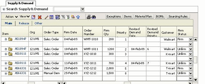

プランニング・ソルバーでは、最初に、優先度が最も高い需要に対する確定作業指示および確定計画製造オーダーが処理されます。この場合、需要優先度は考慮されません。ただし、確定オーダーを使用して需要が遅延することはありません。
確定作業指示が処理された後に、未確定作業指示および計画オーダーを使用して優先度別に需要に対する供給が計画されます。
供給が確定される場合、プランニング・ソルバーでは、すべてのアップストリーム供給が確定にペグ済として処理され、遅延は許可されません。これは、これらのオーダーが制約なし計画と同じ方法で圧縮できることを意味します。供給が計画タイム・フェンスによって確定される場合、これは該当しません。
未確定供給を計画する場合、プランニング・ソルバーでは確定供給の計画と同様の方法が使用されますが、需要納期後の供給も考慮されます。

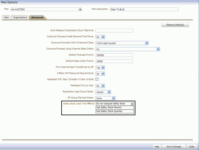

プロファイル・オプションのMSC安全リード・タイムの使用が「Yes」の場合は、プランニング・ソルバーで安全在庫リード・タイムが計算されます。
次のように計算されます。
品目属性「安全在庫比率」 / 100
次の整数に切上げ
プランニング・ソルバーでは、安全在庫リード・タイムを使用して、実績需要より数日早い供給が作成されます。プロセスでは、次の供給の計画が試みられます。
安全在庫リード・タイム分だけ早期
これが不可能な場合は、安全在庫リード・タイムと需要納期の中間
これが不可能な場合は、需要納期当日

安全在庫を計算するには、新しい計画オプション「安全在庫リード・タイム方法」を設定します。この計画オプションの可能な設定は次の3つです。
安全在庫の計算をしない
安全在庫率の使用
安全在庫数量の使用
数量を使用して安全在庫を計算するには、この計画オプションを「安全在庫数量の使用」に設定する必要があります。

需要/供給ビューでの製造可能情報の使用
需要/供給ビューを使用して、次のことが可能です。
製造可能属性の表示: 「製造可能」、「製造可能日」、「製造可能構成部品の可用性%」、「製造準備完了%」
製造可能属性の検索
オーダー・ステータスの表示: 「未リリース」、「リリース済」など
製造可能属性は更新できません。

次の例では、プランニング・ソルバーで、日次バケットを使用して生産資源を消し込む方法を説明します。
生産資源可用性:
生産資源A: 1日当り8時間
生産資源B: 1日当り8時間
工順:
工程1: 生産資源Aを使用、生産資源所要量 = 0.25時間
工程2: 生産資源Bを使用、生産資源所要量 = 0.25時間
リード・タイム = 0.5時間[0.25 + 0.25]
計画作業単位 = 16時間
計画作業単位オーダー・サイズ = 32 [16 / 0.5]、16時間で32ユニット生産可能
計画オーダー数量が1から32ユニットの場合は、合計リード・タイム = 16時間
工程1のリード・タイム = 8時間
工程2のリード・タイム = 8時間
需要
数量: 60ユニット
納期: 第8日
次の図に、プランニング・ソルバーによるこれらの計画オーダーの計画を示します。
数量 = 20ユニット、第1日と第2日、リード・タイム = 16時間
数量 = 8ユニット、第5日と第6日、リード・タイム = 16時間
数量 = 32ユニット、第7日と第8日、リード・タイム = 16時間
数量32の計画オーダーについては、プランニング・ソルバーで同じ日に複数の工程を計画できます。
第8日: 工程1、8時間消込[32 * 0.25]
第8日: 工程2、8時間消込

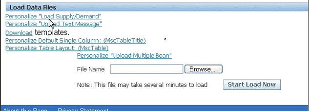

既存のカスタム・セルフサービス・ロード機能を使用して挿入されます。
ロール: アドバンスト・プランニング管理者
ドリル・パス: 「ナビゲータ」>収集: Oracleシステム>「セルフサ-ビスロ-ド使用の取引デ-タのロ-ド」
「セルフサ-ビスロ-ド使用の取引デ-タのロ-ド」をクリックすると、「ロード・データ・ファイル」ウィンドウが表示されます。
この画面で、アップロードする必要がある属性が含まれるファイルを選択できます。このファイルをアップロードするたびに、現在、システム内に存在するすべてのデータが置換されます。
「テンプレートのダウンロード」リンクを使用して、属性をアップロードするのに必要なフォーマットを取得できます。属性テンプレート・ファイルの名称は次のとおりです。
demandforecast.dat(予測用)
salesorder.dat(受注用)
次に、「改訂需要日」フィールドと「改訂需要優先度」フィールドを使用して作成されたアップサイドおよびプルインの例を示します。
前述の例では、オーダー番号WMT-1011、XYZ-1011およびXYZ-1212は、プルインされたか、またはアップサイドがあります。オーダー番号WMT-1011およびXYZ-1011はプルインされています。これらのオーダーの改訂需要日と改訂需要優先度に注意してください。オーダー番号XYZ-1212については、新しい手動需要を作成してアップサイドが計画されています。
ユーザーまたはオフライン・プロセスによって設定されたオーダー優先度をOracle Rapid Planningで考慮するには、プルインおよびアップサイドを識別することが重要です。
Oracle Rapid Planningでは、アップサイドは「手動需要」タイプの新しい需要明細として定義されます。このオーダーに割り当てられる優先度、オーダーの納期および数量により、オーダー順序内で計画される位置が定義されます。
「改訂需要日」が挿入されると、需要明細にプルインが作成されます。プルインの優先度は「改訂需要優先度」フィールドに挿入されます。通常、改訂需要日は確定日より前です。改訂需要日が確定日より後の場合はプルアウトになり、これは可能ですが、通常ではありません。
前の項に示す新しい品目属性に関する例で、結果内の部分プルイン、完全プルインおよびアップサイドに注意してください。次の説明では、その例の情報が使用されます。
説明1
オーダー番号WMT-1011は、次に示すように部分的にプルインされます。
確定日 = 2009年2月18日、確定数量 = 1200、優先度 = 2
改訂需要日 = 2009年2月4日、改訂需要優先度 = 6
改訂需要日が確定日より前であるため、オーダーはプルインされます。プルインされる数量は1200で、改訂需要優先度6で計画されます。
説明2
オーダー番号XYZ-1011は、次に示すように完全にプルインされます。
確定日 = 2009年2月11日、確定数量 = 700、優先度 = 4
改訂需要日が確定日より前であるため、オーダーはプルインされます。プルインされる数量は700(数量全体)で、改訂需要優先度7で計画されます。
説明3
オーダー番号XYZ-1212は、次に示すようにアップサイドがあります。
確定日 = 2009年2月25日、確定数量 = 2000、優先度 = 5
確定日 = 2009年2月25日、確定数量 = 1500、改訂需要優先度 = 8で手動需要が作成されました。
手動需要は、最も低い優先度(この場合は8)を使用して計画されたアップサイドです。
この場合、オーダーの2000ユニットは通常の受注の優先度を使用して計画され、1500ユニットは手動需要の優先度をアップサイドとして使用して計画されます。両方の需要明細の納期は同じです。

改訂需要日が挿入された場合は、次のように動作します。
需要日が「確定日」にコピーされます。
数量が「確定数量」フィールドにコピーされます。
「確定日」と「確定数量」フィールドは編集できません。
ユーザーは、「改訂需要日」と「改訂需要優先度」フィールドを編集できます。
この動作は、確定および未確定の両方の需要明細に適用されます。
