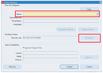

Oracle Supply Chainシミュレーション・プランナでサイン・インしている場合は、将来のラピッド・プランニング計画をスケジュールできます。
将来のOracle Rapid Planning計画をスケジュールする手順は、次のとおりです。
Oracle Supply Chainシミュレーション・プランナ職責でサイン・インします。
「その他」ヘッダーで、「要求」をクリックします。
「要求の発行」フォーム・ポップアップ・ウィンドウが表示されます。
「名称」フィールドをクリックします。
コンカレント要求の名称「シミュレーション・プランナの起動」を選択できます。

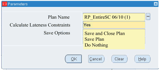

「パラメータ」画面が表示されます。
表示された計画は、セキュリティ・モデルによって制御されます。計画レベルのセキュリティのみ適用されます。
コンカレント要求を介してスケジュールされた計画は、常にスナップショットのリフレッシュ・オプションで起動します。
「遅延制約の計算」には、「Yes」または「No」の値を使用できます。デフォルト値は「No」です。
保存オプション
保存オプションでは、次の使用可能な3つの値から1つを選択できます。
計画の保存およびクローズ。このオプションでは、定義したスケジュールで実行された実行済ラピッド・プランニング計画が保存されてクローズされます。これによって、更新された計画が他のダウンストリーム処理に対して使用可能になります。
これがデフォルト設定です。
計画の保存。このオプションは「計画の保存およびクローズ」オプションと同じですが、計画がクローズされません。計画がクローズされないため、管理対象サーバーの使用が継続されます。
何もしない。このオプションではスケジュール済のラピッド・プランニング計画が実行されますが、計画は保存されず、管理対象サーバーの使用が継続されます。
