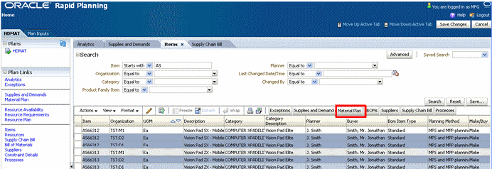

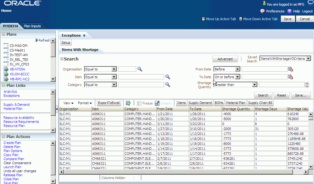

検索領域には、検索結果領域の表示を制限する際に使用できる属性が表示されます。たとえば、「品目」タブでは、品目、組織、カテゴリ、製品ファミリ品目、計画担当、最終更新日および変更者を検索できます。
目的の検索フィールドに情報を入力し、「検索」ボタンをクリックします。
複数の基準で検索すると、論理演算子ANDで結合したように処理されます。たとえば、次の検索を実行します。
品目 = AS54888
組織 = M1
検索プロセスにより、「品目 = AS54888」かつ「組織 = M1」が、データのあらゆる箇所で検索されます。
検索領域には、基本検索のフィールドが表示されます。詳細検索を実行する場合は、「詳細」ボタンをクリックします。検索領域に、検索用の追加のフィールドが表示され、基本検索基準に戻る「基本」ボタンが表示されます。
検索するすべてのフィールドが詳細検索に含まれていない場合は、「フィールドの追加」ボタンをクリックし、リストからフィールドを選択します。
すべての基準を消去するには、「再設定」ボタンをクリックします。

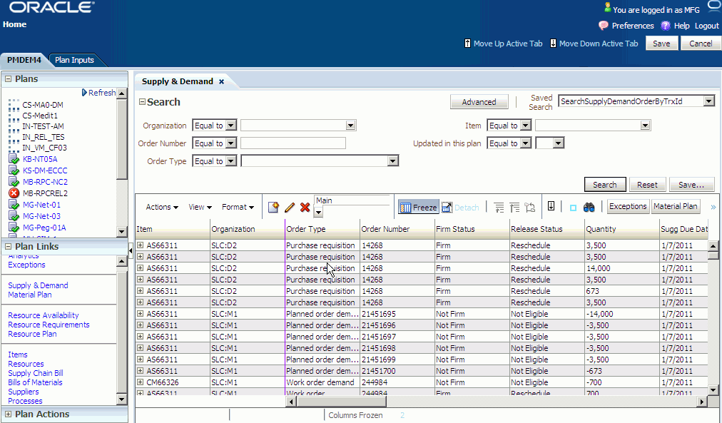

検索結果領域には、検索に適合したデータが表示されます。
データの表示方法の変更
データの操作
多くのビューには共通の機能が表示されます。「検索結果領域 – データの表示」および「検索結果領域 – データの操作」を参照してください。
検索結果領域の一部の機能は、特定のタブに固有の機能です。「ラピッド・プランニング・ワークベンチのビュー」を参照してください。

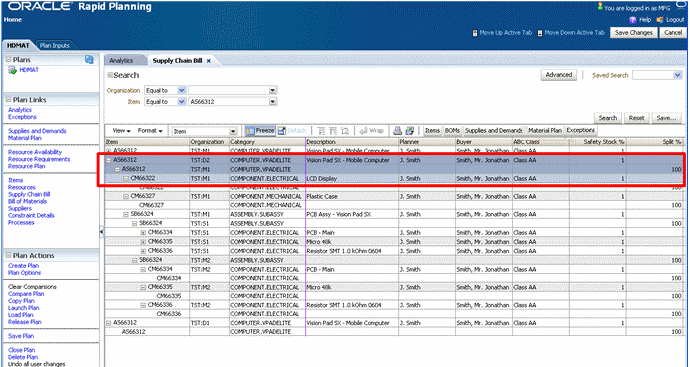

データのチェーン(サプライ・チェーン構成表やペギング・ツリーなど)で位置を上に移動する手順は、次のとおりです。
当初の最上位レベル使用箇所に移動するには、最上位に移動アイコンをクリックします。
次のレベルの使用箇所に移動するには、上に移動をクリックします。
現在選択されている行を新しい最上位レベルにするには、最上位として表示をクリックします。当初の最上位レベル使用箇所に表示を戻すには、新しい最上位レベルをクリックし、上に移動または最上位に移動アイコンをクリックします。

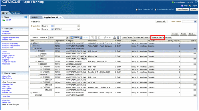

表示しているデータの関連データのタブをオープンする場合は、データ領域で行を選択し、別のタブ名のボタンをクリックします。
場合によっては、現在のタブに入りきらないその他のタブ名のボタンがあります。「>>」アイコンをクリックし、ボタンのリストから選択します。

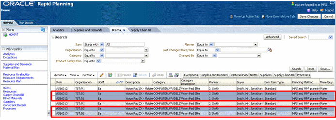

コピーする行を強調表示します。
「複製」アイコンをクリックするか、「処理」>「選択項目の複製」をクリックします。

行を編集するには、次のいずれかを実行します。
ダブルクリックします。
クリックして「編集」アイコンをクリックします。
次に、フィールドに新しい値を入力または選択します。
個々のデータを変更するには、フィールドをクリックし、新しいデータを入力します。
複数の行を編集(一括更新)するには、[Shift]および[Ctrl]キーを使用してクリックします。すべての行を選択するには、「処理」>「すべて選択」をクリックするか、「すべて選択」アイコンをクリックします。
選択した行の選択を解除するには、その行をクリックします。
選択したすべての行の選択を解除するには、選択した行以外のタブ領域内をクリックします。

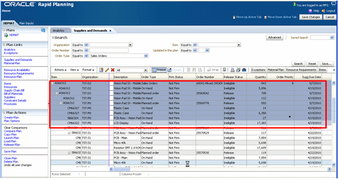

「生産資源可用性」ビューと同様に、「供給および需要」ビューでは「確定日」の一括更新を使用できます。オプションは、次のとおりです。
当初に再設定
設定する値
提示納期+
新しいオプションとその動作は、次のとおりです。
増分単位
「確定日」がnullでない場合:
確定日 = 確定日 + 入力値
「確定日」がnullの場合:
確定日 = 提示納期 + 入力値
減分単位
「確定日」がnullでない場合:
確定日 = 確定日 – 入力値
「確定日」がnullの場合:
確定日 = 提示納期 - 入力値
要求日+
確定日 = 要求日 + 入力値
「要求日」を選択すると、「要求到着日」が最初に検索されます。「要求到着日」が入力されていない場合は、「要求出荷日」が使用されます。

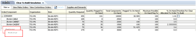

製造可能ワークベンチを使用して、手持在庫にある製造可能の割当を反映します。製造オーダーおよび受注を優先順位付けおよび優先順位解除します。
製造可能ワークベンチには、次のリージョンがあります。
製造オーダーを検索して表示するリージョン
製造可能の製造オーダーの優先順位付け、競合の表示(共通の構成部品を他の製造オーダーと共有する製造オーダー)、および製造可能の製造オーダーの優先順位解除を操作するリージョン
検索領域には、次の検索可能な属性があります。
品目
組織
構成部品品目
オーダー・タイプ
納期
最終ペグ需要顧客
最終ペグ需要納期
使用生産資源
製造可能ステータス
製造可能日
製造可能構成部品の可用性%
製造準備完了%
製造オーダー表には、検索可能なすべてのフィールドおよび次のフィールドもあります。
オーダー番号
最大潜在的製造準備完了率
製造可能優先度
製造可能に対する優先順位解除
作業指示の製造可能ステータスを評価する場合は、ファントムである作業指示の構成部品を調査し、非ファントム代替構成部品を評価します。
単一レベル・ファントムの表示

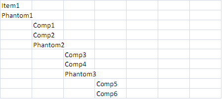

作業指示の製造可能ステータスを評価するときに、Oracle Rapid Planningにより、様々なファントム・レベルが調査され、現実の構成部品のみが表示されます。これにより、製造可能分析で現実の構成部品可用性と構成部品所要量が明確に視覚化されます。たとえば、次の図には、ファントム内の構成部品(RealComp1とRealComp2)が表示されています。親ファントム品目IN-AA-COMP1の行は表示されていません。
複数レベル・ファントムの表示
複数レベル・ファントムの表示は、単一レベル・ファントムの表示と同じです。現実の構成部品のみが構成部品割当ワークベンチに表示されるように、ファントムは平坦化されます。
たとえば、次のような2レベルのファントム構造があるとします。
構成部品割当には、現実の構成部品のみが表示されます。画面には、次のように表示されます。
INSERT msc_rpmulephan2
メイン製造可能ワークベンチ・ビューへの構成部品割当ビューの統合
製造可能ワークベンチには、構成部品の係争オーダーの表示という新しいボタンがあります。構成部品の係争オーダーの表示処理は、製造オーダーに対して構成部品ぺギング行が選択されている場合にのみ有効になります。
構成部品割当ビューに関連付けられたすべての列(「所要数量」、「手持にペグされた数量」など)は、表の右側にスクロールしたときに、追加の列として使用できます。
メイン製造オーダー表はツリー形式のため、「入力して問合せ」の有効化に使用されるアイコンが少し変更されています。アイコンは、「需要/供給」のアイコンと同じです。
構成部品割当ビューに関連付けられたすべての列(「所要数量」、「手持にペグされた数量」、「手持構成部品合計」など)は、表の右側にスクロールしたときに、追加の列として使用できます。機能的に、このビューのデータはすべて、以前の個別の構成部品割当ビューと同じです。
メイン製造オーダー表は、通常の表からツリー表に変更になったため、「入力して問合せ」の有効化に使用されるアイコンが少し変更されています。使用されるアイコンは、「需要/供給」(これもツリー表)のアイコンと同じです。
注意: 「入力して問合せモード」ボタンは、双眼鏡のアイコンに変更されます。

このタブでは、品目属性を表示します。
このタブのデータは編集可能です。
「計画」タブ
計画に使用される品目を検索、表示および分析します。
「計画入力」タブ
品目に対する変更を追加して、その品目をシミュレーション・セットに追加します。
「計画」タブと「計画入力」タブ
一連の行(たとえば、特定のカテゴリのすべての品目など)を一括編集したり、単一行編集を実行して次の属性のいずれかを更新します。

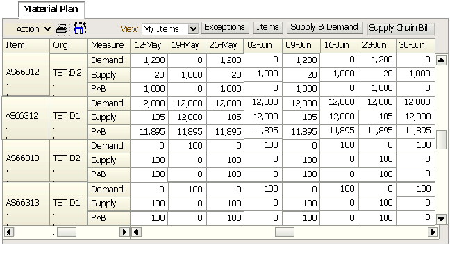

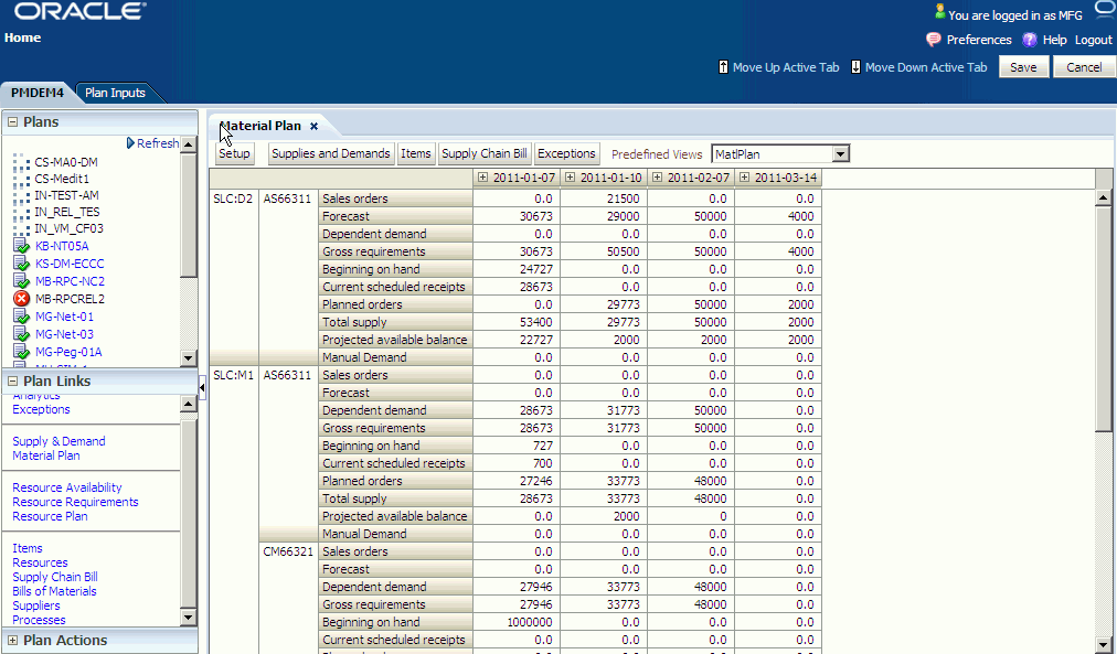

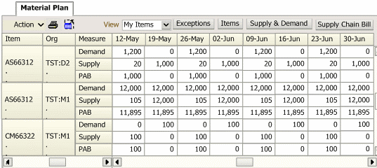

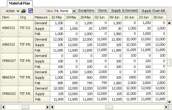

このタブでは、供給および需要を横方向にまとめて表示します。これが水平計画です。
このビューのデータは編集可能です。
「計画」タブ
供給および需要の詳細にドリルダウンするには、セルを強調表示し、「供給および需要」ボタンをクリックします。
期間バケット日が、最初の3行として表示されます。次のように操作します。
期間バケットを下位レベルのバケットに拡張するには、上位レベル・バケットの日付付近にあるドリル拡張アイコンをクリックします。
下位レベルのバケット詳細を上位レベルのバケットに要約するには、上位レベル・バケットの日付付近にあるドリル縮小アイコンをクリックします。
「設定」ボタンをクリックすると、検索およびレイアウト・ウィンドウが表示され、次のことができます。
フィルタ基準の指定(「フィルタ」タブ)
データ列のレイアウトの指定(「レイアウト」タブ)
データ列のタイトルの指定(「ラベル」タブ)
検索、レイアウトおよびタイトルの保存とデフォルトとしての設定(「一般」タブ)
次のフィルタ処理が可能です。
カテゴリ
品目
予定使用可能残高
組織
製品ファミリ
モデル
グローバル予測: 「フィルタ」タブで、「グローバル予測メジャーの表示」を選択します。
次の行タイプを直接編集できます。
需要予測
計画オーダー
手動需要
次のものを作成できます。
計画オーダー
手動需要
変更したセルを保存した後は、タブで次の操作を実行できます。
変更前と変更後の変化の増加または減少の比率を検出します。
そのセルの数値を編成する供給または需要の詳細すべてに対して比率を適用します。
新しい数量および日付の値を確定として設定します。
たとえば、資材計画行があるとします。
| 組織 | カテゴリ | メジャー | 2月16日 | 2月23日 | 3月2日 |
| TST_M1 | ハード・ドライブ | 需要予測 | 2000 | 2400 | 3000 |
バケット2月23日の数量2400は、次の詳細需要予測の合計です。
| 組織 | 品目 | オーダー・タイプ | 日付 | 数量 | 確定日 | 確定数量 |
| TST:M1 | 320 GB外付けハード・ドライブ | 需要予測 | 2月26日 | 300 | -- | -- |
| TST:M1 | 1 TBハード・ドライブ | 需要予測 | 2月25日 | 1500 | -- | -- |
| TST:M1 | 3 TBハード・ドライブ | 需要予測 | 2月27日 | 600 | -- | -- |
バケット2月23日を数量3000に更新します。
| TST_M1 | ハード・ドライブ | 需要予測 | 2000 | 3000 | 3000 |
タブでは、25%の数量の増加が計算され、その増加が詳細需要予測の確定数量のすべてに引き渡され、確定日が設定されます。
| TST:M1 | 320 GB外付けハード・ドライブ | 需要予測 | 2月26日 | 300 | 2月26日 | 375 |
| TST:M1 | 1 TBハード・ドライブ | 需要予測 | 2月25日 | 1500 | 2月25日 | 1875 |
| TST:M1 | 3 TBハード・ドライブ | 需要予測 | 2月27日 | 600 | 2月27日 | 750- |
週または期間のバケットで供給または需要を作成している場合、新しい供給または需要の確定日は、週または期間の最後の稼働日になります。
メジャー
これらのほとんどのメジャーは、品目、組織および日のレベルの細かさで表示できます。上位のレベルに積み上げることができます。
品目レベル: カテゴリ、製品ファミリおよびモデル
時間レベル: 週、期間

「資材計画」の表示順序は、どこから「資材計画」にナビゲートしたかによって異なります。この項では、ユースケースおよび「資材計画」の表示方法について説明します。
ユースケースを説明するために、次に例を示します。例に関していくつかの注意事項があります。
資材計画には選択した品目が表示されます。
資材計画ではオーダーが保持されます。
資材計画に表示する品目-組織および構成部品を判断する必要があります。
これらの例では、ドリルダウンを適切に表示するために、レイアウトを「品目-組織」または組織-品目のいずれかに設定する必要があります。デフォルトのレイアウトが「カテゴリ-組織」に設定されている場合、資材計画には「カテゴリ-組織」ビューが表示されますが、表示されるのは、選択した品目のカテゴリのみです。各カテゴリ内に表示されるのは、選択した品目の情報のみです。
「計画リンク」フレームの「資材計画」: 「計画リンク」フレームで「資材計画」をクリックしたときは、資材計画の設定機能を使用して、表示されるディメンションが判断されます。この場合、レイアウトは変更されません。
例1: 「供給および需要」ビューからの「資材計画」
「供給および需要」ビューで、次の行(ぺギング・ツリー)のリスト: 品目AS66312(TST:D2)、AS66312(TST:M1)および構成部品CM66327、SB66324、CM66322(TST:M1)を選択します(次の画像を参照)。指定のツリーのすべての行を選択するわけではありません。
「資材計画」をクリックします。
「資材計画」ビューが表示されます。
注意: 選択内容が保持され、選択した情報のみが品目-組織に表示されます。
例2: 「サプライ・チェーン構成表」ビューからの「資材計画」
サプライ・チェーン構成表で、次の部品構成表の品目および構成部品のリスト: AS66312(TST:D2)、AS66312(TST:M1)およびCM66322(TST:M1)を選択します。
注意: 指定のBOMのすべての品目を選択するわけではありません。
「資材計画」をクリックします。
「資材計画」が表示されます。
注意: 「サプライ・チェーン構成表」では、選択した品目-組織および順序が保持されます。
例3: 品目/BOMまたはその他同様のビューからの「資材計画」
表示されたリストから品目のリストを選択し、「資材計画」をクリックします。この例では、「品目」ビューが表示されます。
注意: 選択した品目は、連続した順序にはなりません。
「資材計画」をクリックします。
「資材計画」が表示されます。
注意: 選択した品目-組織のみが表示されます。

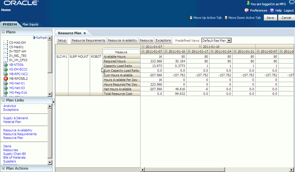

このタブでは、生産資源を横方向にまとめて表示します。
このビューのデータは編集可能です。
「計画」タブ
生産資源の詳細にドリルダウンするには、セルを強調表示し、「生産資源所要量」ボタンをクリックします。
フィルタ基準の指定(「フィルタ」タブ)
次のフィルタ処理が可能です。
組織
生産資源
部門
負荷率
メジャー
生産資源計画では、次のメジャーを使用できます。

このタブでは、品目-組織の組合せについて供給および需要を表示します。
このビューのデータは編集可能です。
各供給または需要明細の下にぺギング情報が縮小されたツリーの集合として表示されます。ぺギングは、プランニング・ソルバーによる最新の再計画で適用された割当に基づきます。
供給-需要の表示とぺギング・ツリーの組合せでタブが構成されているため、次のような場合、供給または需要が複数回表示される可能性があります。
最上位レベルの複数の需要にペグされた供給
検索基準に従って戻されたルート・ノードとして1回、別の需要または供給のぺギング・チェーンの一部として1回
すべてのノードを完全に拡張するには、「処理」>「全て拡張」をクリックします。

このタブでは、グラフィカルな表形式のサプライ・チェーン構成表を表示します。
このビューのデータは編集できません。
サプライ・チェーン構成表は、次の情報を表すネスト・ツリーです。
構成部品の構造: すべての有効日が対象になります。
ソーシング階層: これは計画オプションの割当セットからの情報です。
「製造場所」または「移動元」ソーシングには、サプライ・チェーン構成表に独立した行はありません。「購買元」ソーシングには、独立した行があります。
「代替部品構成表」検索フィールドを制限していないかぎり、タブにはすべての代替部品構成表が表示されます。
代替構成部品は表示されません。
構成部品を組立に追加する手順は、次のとおりです。
組立を1つのみクリックします。
「構成部品の追加」アイコンをクリックします。
別の構成部品を複製して構成部品を組立に追加する手順は、次のとおりです。
構成部品を1つのみクリックします。
構成部品の複製アイコンをクリックします。
行編集を使用して、複製した構成部品の行を変更します。
構成部品を組立から削除する手順は、次のとおりです。
組立を1つのみクリックします。
構成部品の削除アイコンをクリックします。
構成部品の「計画」タブ
特定の最終組立品の完全なサプライ・チェーンとその部品構成表およびソーシングを検索、表示および分析します。
このビューでは、シミュレーション目的の編集はできません。部品構成表の属性は、「部品構成表」ビューを使用して編集できます。
