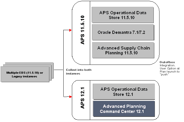

次の図は、APCC 1.0と2.0の構成を比較しています。
スタンドアロンまたはバックポート・システムを設定するときは、2つの異なるシナリオが考えられます。
APCCバージョン12.1以上と11.5.10上のAPSの場合。このシナリオでは、Demantra、IOおよびASCPへのドリルダウンはサポートされません。
APCCとAPSが同じインスタンス上にあり、12.1以上の場合。このシナリオでは、Demantra、IOおよびASCPへのドリルダウンがサポートされます。

次の図に、構成に関する高レベルのビューを示します。

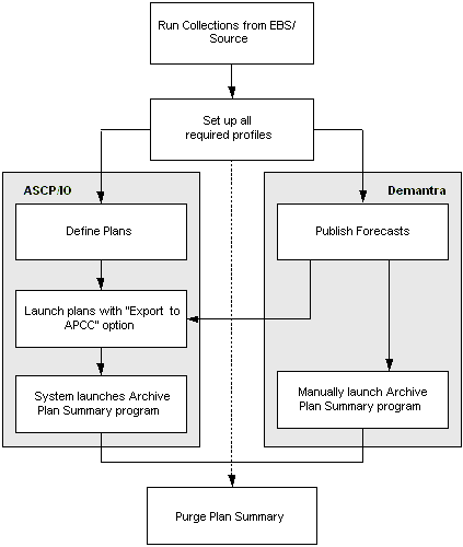

統合を正常に実行するには、次のプロセスとステップを実行する必要があります。
EBS/ソース・システムから収集を起動します。
APCC 12.1統合に関するすべての必須プロファイルを設定します。
2a.Demantra予測メトリックと履歴ファクトの場合、計画要約のアーカイブ・プログラムは手動で起動します。
2b.ASCPとIOメトリックの場合、統合は「APCCへのエクスポート」という名称の計画起動パラメータによって自動化されます。
計画の特定またはすべてのバージョンは、必要に応じて、計画要約のパージ・コンカレント・プログラムを使用してクリーン・アップできます。計画要約のパージ・プログラムでは、11.5.10インスタンスと12.1インスタンスの両方の該当する計画またはバージョンのデータがクリーン・アップされます。
次の図にプロセスの要約を示します。

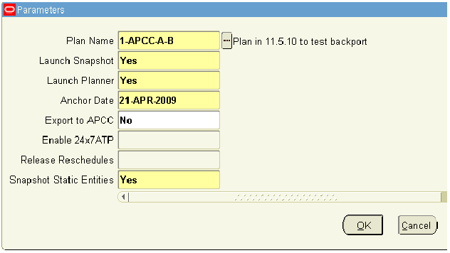

APS 11.5.10インスタンスでは、ASCPとIOの計画の起動・コンカレント・プログラムに、「APCCへのエクスポート」という名称のパラメータがあります。これによって、現在の計画に対して計画要約のアーカイブ・プログラムが、次のデフォルト値を使用して内部で起動されます。
計画 = 現在の計画の名称
アーカイブ・バージョンの保持 = No
すべてのDemantraファクトの公開 = No
「Yes」に設定すると、計画要約のアーカイブ・プログラムがトリガーされ、計画の新しいアーカイブがAPCC 12.1に作成されます。

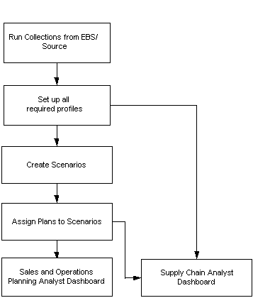

12.1統合を起動するには、次のプロセスに従います。
シナリオを作成します。
これらのシナリオに計画を割り当てて、APCCのレポートとダッシュボードでの比較を可能にします。
次の図にプロセスの要約を示します。

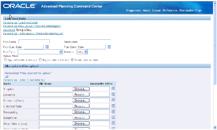

「アドバンスト・プランニング・シナリオ・マネージャ」の下にある外部システムからのファクト・データのロードという名称の新しいメニュー・エントリは、「ファクト・データのロード」ページをアクセスします。.csvファイル形式を使用してロードするデータは、レガシー計画アプリケーションからのデータまたは他の12.2または11.5.10計画アプリケーションからエクスポートされたファイルのデータのいずれかです。
同じソースERPインスタンスの条件下では、すべてのエンティティに対して複数のIDを使用してデータをアッププロードするオプションもあります。このオプションを選択した場合は、次のことが必須です。
同じインスタンス・コードをアップロード・ファイルに適用します。
ファイル内で使用可能なインスタンス・コードは、同じ名称を使用してターゲット・インスタンスにも設定します。
組織、品目、生産資源など必要なすべてのマスター・データは、適切なソース・インスタンス・コードを使用して、該当するターゲット・インスタンス内で使用可能である必要があります。
データのアップロードには3つの方法があります。
最新バージョンに追加: このオプションを使用すると上書き日付を使用、または使用せずに追加できます。計画に名称がない場合は、エラーが表示されます。
上書き日付を使用せずに「最新バージョンに追加」を選択した場合、アップロードしたデータは最新バージョンに追加されます。
上書き日付を使用して「最新バージョンに追加」を選択した場合、最新バージョンの上書き日付以降の該当するエンティティに関するすべてのデータが削除され、次に最新バージョンにデータがアップロードされます。これは、出荷履歴などの履歴データのアップロード時に役立ちます。
注意: 計画には必ず名称をつけてください。データ・アップロードの追加方法で、計画に名称がない場合は、エラーが表示されます。
最新バージョンの置換: このオプションでは、最新バージョンの該当エンティティに関するすべてのデータが削除され、最新バージョンにデータがアップロードされます。この方法を使用してデータをアプロードするときに、同じ名称の計画がない場合は、新しい計画を作成する必要があります。
新規バージョンの作成: このオプションでは、現在の日付と次の順序番号を使用して新しいバージョンが作成されます。
すべての計画で、ロードできるファイルは、エンティティ当り1つのみです。12個すべてのエンティティに対して同時にデータをロードする必要はありません。ただし、一度に複数のファイルをアップロードする場合は、選択したアップロード方法がすべてのファイルに適用されます。
「ファクト・データのロード」ページで作成した計画は、フラグを使用して識別できます。このフラグは、次のことを保証するために使用されます。
これらの計画は、APCCダッシュボード以外のアプリケーションでは表示されません。
追加と置換はこれらの特別な計画でのみ機能し、通常の計画では機能しません。

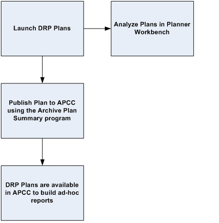

Oracle Distribution Planning(DRP)を使用しているValue Chain Planningユーザーは、自分のDRP計画出力をAPCCで分析できます。DRP計画をAPCCに公開して、その計画の要約とアーカイブを有効にできます。シナリオも、これらのDRP計画をAPCCのアドバンスト・プランニング・シナリオ・マネージャ・ユーザー・インタフェースで使用して作成できます。
注意: DRP計画は、シード済のサプライ・チェーン・アナリスト・ダッシュボードからアクセスしたり、シード済のレポートのいずれかでアクセスすることはできません。ただし、新しいカスタム・レポートでは有効です。
次の図に、DRPからAPCCへの情報のフローを示します。
計画要約のアーカイブ
DRP計画をAPCCに導入するには、計画要約のアーカイブ・プログラムを手動で実行する必要があります。このコンカレント・プログラムでは、アーカイブ・バージョンの計画、保持パラメータが受け入れられます。有効な値はYまたはNです。計画タイプASCP、SNO、IOおよびSPPと同じバージョンおよびアーカイブ機能を使用して、このプログラムをDRP計画用に起動できます。
注意: 各計画実行後に計画要約のアーカイブの起動を可能にする計画オプションはありません。必要な場合は、このプログラムを手動で起動するか、スケジュールする必要があります。
