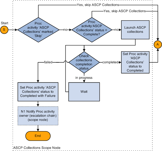

ASCP収集の実行サブプロセス
需要予測、在庫および供給計画ビジネス・プロセス・フローは、ASCP収集サブプロセスで開始し、このサブプロセスが完了するまで待機します。このサブプロセスは、サブプロセス内の詳細なサブプロセスおよびアクティビティすべての実行を検証することから開始します。
アクティビティの「スキップ」チェック・ボックスが選択されている場合は、その特定のアクティビティをバイパスして次のアクティビティに進みます。
スキップできるのは、計画プロセスの一部のステップが各計画サイクルに必要ない場合(たとえば、需要予測とサプライ・チェーン計画は1週間に1回で、在庫計画は1か月に1回の場合)です。この場合は、在庫の最適化が不要な各計画サイクルについて、「計画プロセス」ページにある「在庫計画の実行」アクティビティに対応する「スキップ」チェック・ボックスを選択します。
「「計画プロセス」ページへのアクセス」を参照してください。
アクティビティが完了している場合、そのアクティビティはスキップされます。この状況は、ダウンストリーム・アクティビティがプロセスを停止させるエラー状態になると発生することがあります。エラーの修正後に、プロセスは再起動されます。ユーザー・オプションに応じて、完了したアクティビティはスキップされ、未完了の最初のアクティビティから再開します。
この図は、ASCP収集の実行サブプロセスを示しています。

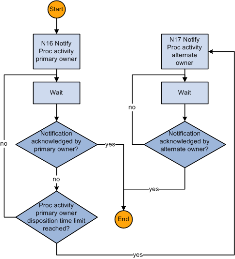

エスカレーション・チェーンについて
付属のBPELプロセスでは、2層のエスカレーション・チェーンが使用されます。各アクティビティには、主所有者と代替所有者が存在します。主所有者が指定時間内にタスクに応じない場合、タスクの所有権は代替所有者に移動します。
主所有者、代替所有者および指定の期日は「プロセス」タブで定義されます。「シナリオの管理」の章のシナリオの管理に関する項で、新規プロセスの作成について記載された説明を参照してください。
「計画プロセスの操作」を参照してください。
たとえば、ASCP収集サブプロセスで「収集」アクティビティがエラー状態になった場合は、アクティビティの主所有者に通知が送信されるとします。「終了日」フィールドに指定された期間内に主所有者がエラーを確認しないと、通知は代替所有者に送信されます。
このロジックは、ASCP収集サブプロセス内のアクティビティ所有者に通知(エスカレーション・チェーン)アクティビティで取得されます。
この図は、アクティビティ所有者に通知サブプロセスを示しています。
the picture is described in the document text

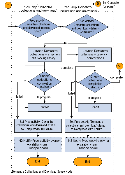

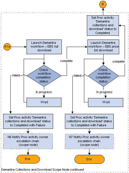

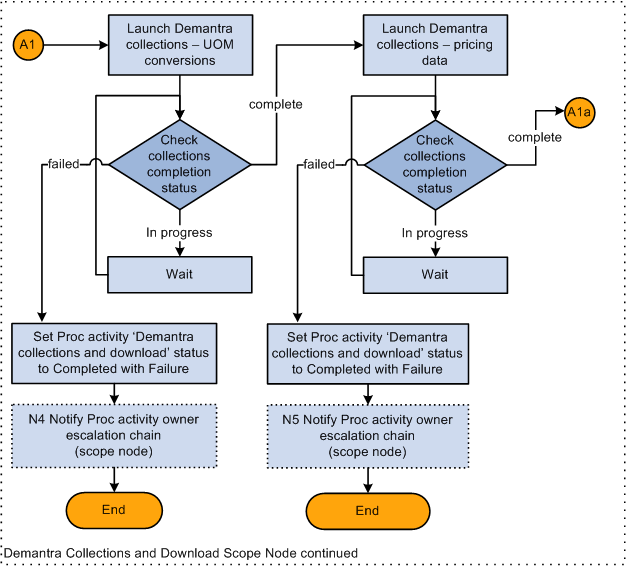

Demantra収集およびダウンロードの実行サブプロセス
Demantra収集およびダウンロード・サブプロセスは、ASCP収集サブプロセスが終了すると開始します。一連の収集およびダウンロード・アクティビティが実行されます。ダウンロード・アクティビティは、Demantra Demand ManagementのワークフローにあるWebサービスを起動することで実行されます。Demantraワークフロー名をパラメータとして取得してそのワークフローを実行する汎用Webサービスが存在することを前提とします。
BPELプロセスは、Check Demantra Workflow Status(Demantraワークフロー・ステータスの確認)と呼ばれるWebサービスをコールし、各ダウンロード操作が完了したかどうかを判断します。Demantraワークフロー名をパラメータとして取得してそのワークフローの完了ステータスを戻す汎用Webサービスが存在することを前提とします。
この図は、Demantra収集およびダウンロードの実行サブプロセスについて示した3つの図の1番目です。
この図は、Demantra収集およびダウンロードの実行サブプロセスについて示した3つの図の2番目です。
この図は、Demantra収集およびダウンロードの実行サブプロセスについて示した最後の図です。

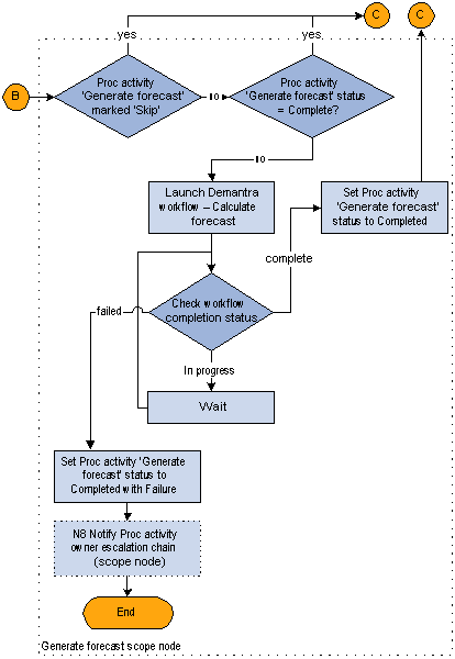

需要予測の生成サブプロセス
需要予測の生成サブプロセスは、Demantra Demand Managementの「予測の計算」ワークフローを起動します。このサブプロセスは、予測計算および承認ワークフローの前半です。
この図は、需要予測の生成サブプロセスを示しています。

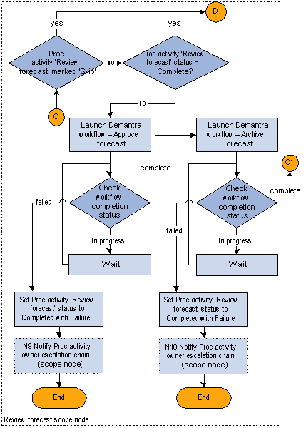

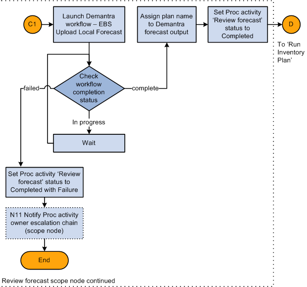

需要予測のレビュー・サブプロセス
需要予測のレビュー・サブプロセスは、Demantra Demand Managementの「予測の承認」ワークフローを起動します。このサブプロセスは、予測計算および承認ワークフローの後半です。
Demantra Demand Managementの「予測の承認」ワークフローが終了すると、最終的な予測が自動的にアーカイブされ、計画サーバーにアップロードされます。
Demantraの予測出力への計画名の割当サブプロセスは、アップロードされたDemantra出力の需要シナリオ名をエクスポート統合プロファイルの名称からユーザーが選択した名称に変更するサービスを起動します。ユーザーは、この名称をプロセス・ユーザー・インタフェースで指定します。これにより、セールス・アンド・オペレーションズ・プランニングのコースで複数のシナリオが実行される状況がカバーされます。
このプロセスは、下位互換性の確保およびDemantraのWebサービス・プロファイルのサポート以外には適用されません。
この図は、需要予測のレビュー・サブプロセスについて示した2つの図の最初です。
この図は、需要予測のレビュー・サブプロセスについて示した最後の図です。

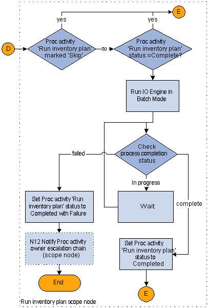

在庫計画の実行サブプロセス
この図は、在庫計画の実行サブプロセスを示しています。

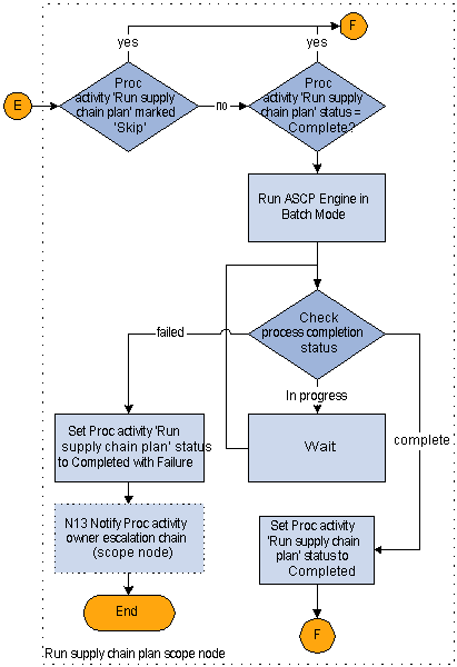

サプライ・チェーン計画の実行サブプロセス
この図は、サプライ・チェーン計画の実行サブプロセスを示しています。

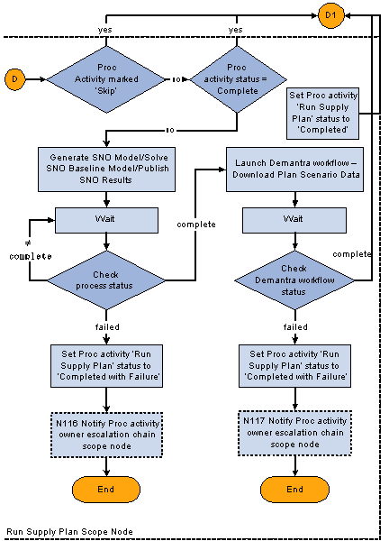

供給計画の実行サブプロセス
供給計画の実行サブプロセスは、OracleのStrategic Network Optimization(SNO)アプリケーションを供給計画評価エンジンとして使用します。セールス・アンド・オペレーションズ・プランニングBPELプロセスは、リアルタイム(RT)セールス・アンド・オペレーションズ・プランニングからSNO、さらにRTセールス・アンド・オペレーションズ・プランニングへのサイクルを自動化します。
計画シナリオ・データのダウンロード・ステップには、レベル・メンバー・コンテキストを使用してDemantra Demand Managementの既存のワークフローを起動できるサービスが必要です。
この図は、供給計画の実行サブプロセスを示しています。
