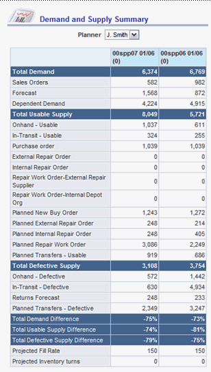

このレポートは、ユーザーがベースライン計画と比較計画の間で需要と供給の差分を判断する場合に役立ちます。たとえば、前月以降になにが変化したかを判断できます。使用可能供給と障害品供給の両方が表示されます。
「需要合計差分」、「使用可能供給合計差分」および「障害品供給合計差分」の行は、(ベースライン計画値 - アーカイブ済計画値) / (アーカイブ済計画値)の式を使用して率として計算されます。表の計画値から、関連するレポートにドリルダウンできます(後述)。

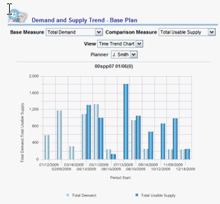

計画担当は、このレポートを使用して、特定の計画内のメジャーを比較できます。これは、期間ごとに需要と供給の比較方法を比べたり、修理や購買などに対する供給合計を比較して供給の構成を確認するなど、様々な場合に役立ちます。計画担当は複数選択を使用して複数のメジャーを選択でき、選択したメジャーの推移がグラフに図示されます。
これは、「需要/供給」ページの需要/供給トレンド - ベース計画レポートと同じです。レポートに対してユーザーは複数のメジャーを選択できますが、ここからドリルダウンした場合、このレポートはすべてのメジャーが選択されてオープンします。

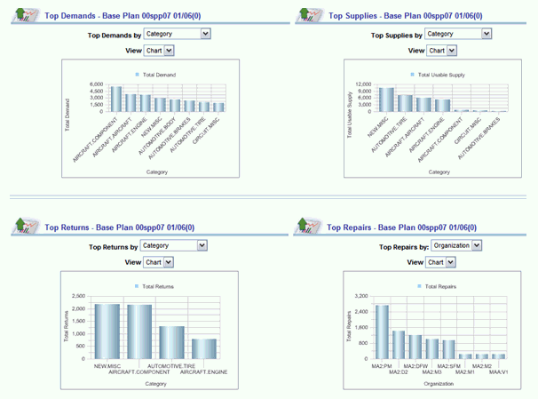

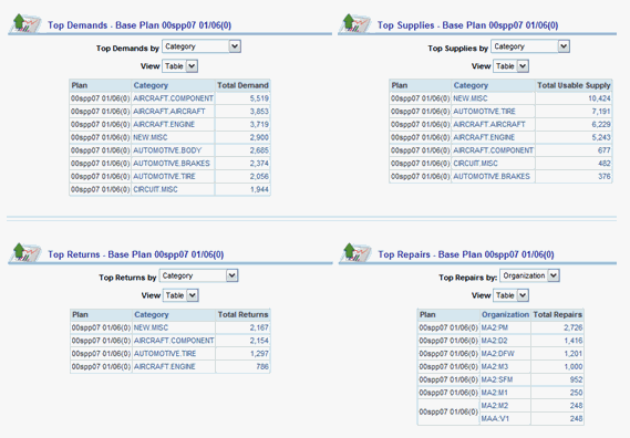

このレポートには、ユーザー向けに、需要が最も高い上位のカテゴリ/ゾーン/組織/スーパーセッションが表示されます。
これは、「需要/供給」ページの上位需要レポートに似ていますが、親レポートに適用されたフィルタのコンテキストに従ってオープンします。カテゴリ、組織およびゾーンの各ディメンションに従って表示できます。
このレポートには、供給が最も高い上位のカテゴリ/ゾーン/組織/スーパーセッションが表示されます。
これは、「需要/供給」ページの上位供給レポートに似ていますが、親レポートに適用されたフィルタのコンテキストに従ってオープンします。カテゴリおよび組織の各ディメンションに従って表示できます。

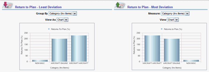

このレポートには、ユーザー向けに、返品が最も高い上位のカテゴリ/ゾーン/組織/スーパーセッションが表示されます。
これは、「需要/供給」ページの上位返品レポートに似ていますが、親レポートに適用されたフィルタのコンテキストに従ってオープンします。カテゴリ、組織およびゾーンの各ディメンションに従って表示できます。
これには、ユーザー向けに、修理が最も高い上位のカテゴリ/ゾーン/組織/スーパーセッションが表示されます。
これは、「需要/供給」ページの上位修理レポートに似ていますが、親レポートに適用されたフィルタのコンテキストに従ってオープンします。カテゴリおよび組織の各ディメンションに従って表示できます。

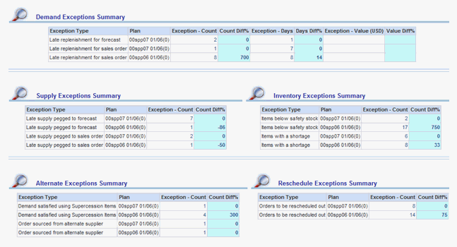

例外要約
これは、「例外」ページの例外要約レポートに似ています。レポートは、需要/供給要約親レポートに適用されたフィルタのコンテキストに従ってオープンします。

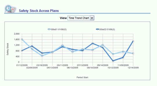

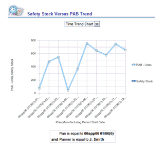

安全在庫対予定使用可能残高トレンド
これは、予定使用可能残高に対して安全在庫の推移を比較します。

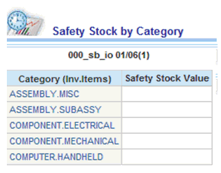

カテゴリ別の安全在庫対予定使用可能残高
これは、カテゴリ別にグループ化して、安全在庫と予定使用可能残高を比較します。
組織別の安全在庫対予定使用可能残高
これは、組織別にグループ化して、安全在庫と予定使用可能残高を比較します。

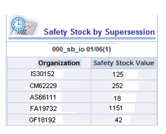

スーパーセッション・チェーン別の安全在庫対予定使用可能残高
これは、スーパーセッション・チェーン別にグループ化して、安全在庫と予定使用可能残高を比較します。

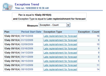

計画担当は、通常、計画をレビューする際に最初に計画の例外を調べます。このため、例外レポートは計画健全性ページに表示されます。このレポートは、計画担当がベースライン計画の例外を分析したり、他の計画の例外と比較する場合に役立ちます。
ページレベル・フィルタに加えて、ユーザーは次のディメンションを使用して表をフィルタ処理できます。
例外タイプ: 例外タイプのリストが表示されるドロップダウンを使用して、複数の例外タイプを選択できます。
メジャー: メジャーとして表に表示する例外ファクトを1つ選択できます。メジャーは、「例外件数」、例外値、例外日数、例外数量および例外比率です。
表の内容は次のとおりです。
計画値から、関連するレポート(後述)にドリルダウンできます。
このレポートは混合レポートであるため、例外はドル($)、数量、比率、件数または日数で示されることに注意してください。前述の表に示すように、適切な形式を使用する必要があります。
必要に応じて、ページ区切りを適用する必要があります。1ページ当たり最大25行まで表示できます。

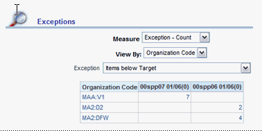

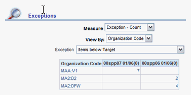

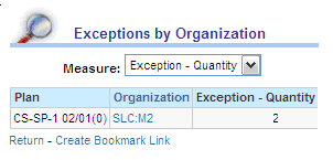

「例外」ドロップダウンにはSPP計画の例外がすべて表示され、計画担当はこのリストから1つを選択して、その例外に対して2つの計画を比較できます。
1つの例外について複数のメジャーがある場合(たとえば、安全在庫例外は数量または日数で測定できます)、「メジャー」ドロップダウンには計画担当が選択可能な値のリストが表示されます。
計画担当は、様々なディメンション(スーパーセッション・チェーン、カテゴリ、組織)に従って、計画の例外を表示できます。

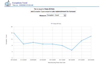

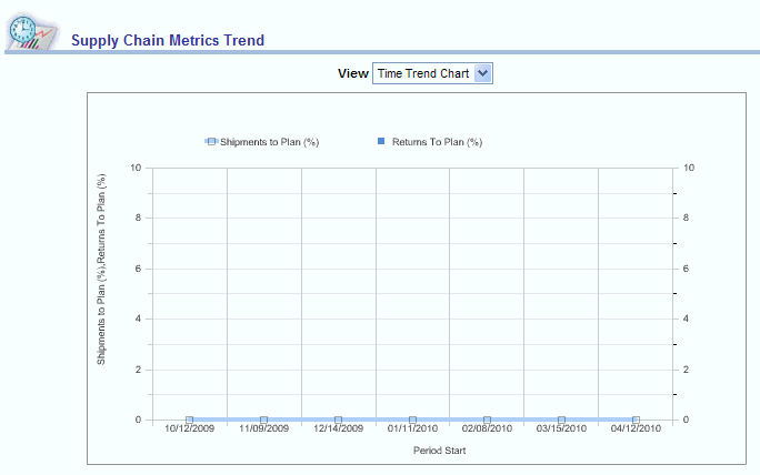

例外トレンド・グラフには、時間ディメンションに従って、選択した例外が図示されます。これは、グラフまたは表として表示できます。
表からは、チャートの場合と同じレポートにドリルダウンできます。
このレポートは、ユーザーが次を評価する場合に役立ちます。

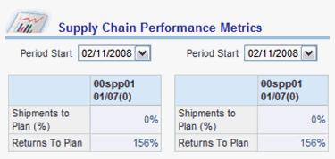

主要なサプライ・チェーン・メトリックを使用した、過去の期間における計画と実績の比較
将来の予測(履歴対計画/予測)
このグラフには、主要なサプライ・チェーン・メトリックの推移が図示されます。これには、各サービス・サプライ・チェーン・メトリックについて、実績の履歴、および計画の今後の予測が示されます。期間の間で大きな偏差を示すメトリックがある場合は、その変化が視覚的に示されます。
このレポートは、グラフまたは表として表示できます。
表の内容は次のとおりです。
表は表示または非表示にできます。
小数第2位まで表示されます。

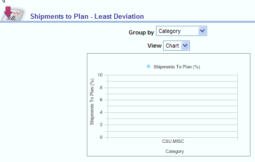

ドリルダウン – 出荷-計画
カテゴリ別需要/供給合計
このレポートは、需要/供給要約レポートからドリルダウンするカテゴリ別需要/供給合計と同じですが、親レポートに適用されたフィルタのコンテキストに従ってオープンします。
需要/供給トレンド
これは、「需要/供給」ページの需要/供給トレンドレポートと似ていますが、親レポートに適用されたフィルタのコンテキストに従ってオープンします。レポートに対してユーザーは複数のメジャーを選択できますが、ここからドリルダウンした場合、オープンするレポートでは使用可能供給合計に対して需要合計が比較されます。このドリルダウンは、アーカイブ済計画およびベースライン計画の両方で可能です。計画のコンテキストが渡されるため、ドリルダウン・レポートは該当する計画についてオープンします。
上位需要
これは、すでに定義した上位需要レポートと同じです。
上位供給
これは、すでに定義した上位供給レポートと同じです。
例外要約
このレポートは、すでに定義した例外要約レポートと同じです。
ドリルダウン – 返品-計画
上位返品
これは、すでに定義した上位返品レポートと同じです。

このレポートは、各計画の需要、使用可能供給および障害品供給の内訳を確認し、ベースライン計画と比較計画の間で需要と供給の差分を判断する場合(たとえば、前月以降になにが変化したかを判断する場合)に役立ちます。レポートには、使用可能供給と障害品供給の両方が表示されます。
次に、このレポートに表示される表とそのレイアウトを示します。
「需要合計差分」、「使用可能供給合計差分」および「障害品供給合計差分」の行は、(ベースライン計画値 - アーカイブ済計画値) / (アーカイブ済計画値)の式を使用して率として計算されます。表の内容は次のとおりです。
小数は表示されません。
ドリルダウン
このレポートからのドリルダウンは、計画健全性ページの需要/供給要約レポートからのドリルダウンと同じです。

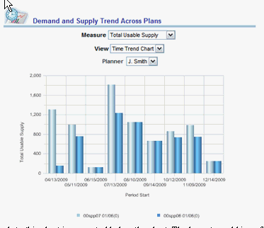

このレポートでは、2つの計画間で需要または供給の特定メジャーを比較できます。計画担当が比較できるメジャーは、「需要合計」、「使用可能供給合計」、「障害品供給合計」、予定使用可能残高(使用可能)、および安全在庫ターゲットです。レポートは、グラフまたは表として表示できます。
グラフには、需要および供給のメジャーの推移が折れ線グラフを使用して図示されます。線に差分がある場合は、計画間において、選択したメジャーに変動があることが視覚的にわかります。
フィルタ・ディメンション
レポートは、計画担当別にフィルタ処理できます。計画担当を選択しないと、すべての計画担当についてレポートが表示されます。さらに、ユーザーは次のディメンションを使用して表をフィルタ処理できます。
メジャー・タイプ: グラフに表示するメジャーのタイプを選択できます。サポートされているメジャーは、「需要合計」、「使用可能供給合計」、「障害品供給合計」、「安全在庫」および予定使用可能残高(使用可能)です。ユーザーは、1つのメジャーのみ選択できます。
チャートの下には、このチャートに対応する値の表が表示されます。レイアウトは次のとおりです。

これらのレポートには、需要が最も高い上位のカテゴリ/ゾーン/組織/スーパーセッション、供給が最も高い上位のカテゴリ/組織、返品が最も高い上位のカテゴリ/ゾーン/組織、修理が最も高い上位のカテゴリ/組織/スーパーセッションが表示されます。
これらには、ビジネスの多くの部分に関係しているカテゴリ/ゾーン/組織が示されるため、特に問題が発生した場合は、それらに重点を置くことができます。
これらのレポートは、表として表示することもできます。

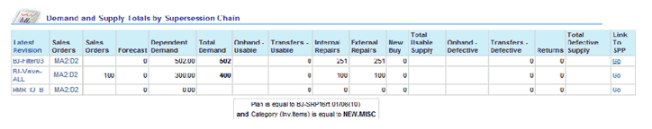

スーパーセッション・チェーン別需要/供給合計
このレポートは、上位需要レポートからドリルダウンするスーパーセッション別需要/供給合計で定義されています。ドリルダウン・レポートでは、ページレベル・フィルタが考慮されます。

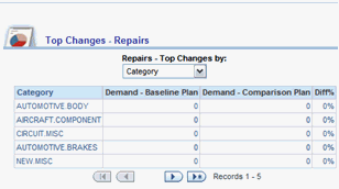

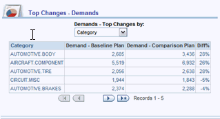

これらのレポートでは、2つの計画間で需要、供給、返品および修理を比較して、計画間で増減が最大のカテゴリ/ゾーン/組織を確認します。これらは、問題が発生した場合、および例外の原因となった増減を調査する場合に役立ちます。
ドリルダウン
需要/供給トレンドレポート
このレポートは、「需要/供給」ページの「需要/供給トレンド - ベース計画レポート」で定義されています。計画担当がドリルダウンを開始した計画についてオープンします。
上位需要レポート
このレポートは、「需要/供給」ページの上位需要レポートで定義されています。計画担当がドリルダウンを開始した計画についてオープンします。
ドリルダウン
需要/供給トレンドレポート
上位仕入先レポート
このレポートは、「需要/供給」ページの上位供給レポートで定義されています。計画担当がドリルダウンを開始した計画についてオープンします。
ドリルダウン
需要/供給トレンドレポート
上位返品レポート
このレポートは、「需要/供給」ページの上位返品レポートで定義されています。計画担当がドリルダウンを開始した計画についてオープンします。
ドリルダウン
需要/供給トレンドレポート
上位修理レポート
このレポートは、「需要/供給」ページの上位修理レポートで定義されています。計画担当がドリルダウンを開始した計画についてオープンします。

計画担当は、通常、計画をレビューする際に最初に計画の例外を調べます。このため、計画の例外は計画健全性フォームに表示されます。このレポートは、計画担当がベースライン計画の例外を分析したり、アーカイブ済計画の例外と比較する場合に役立ちます。
レポートのフォーマットは次のとおりです。
ドリルダウン
このレポートからのドリルダウンは、計画健全性ページの例外レポートからのドリルダウンと同じです。
このレポートは、ユーザーがベースライン計画の例外を分析したり、ベースライン計画と比較計画の間で例外を比較する場合に役立ちます。比較計画は、前計画の場合(前月以降なにが変化したか?)と代替計画の場合(現在の計画よりよくすることはできるか?)があります。
表の内容は次のとおりです。
例外タイプが値の場合は、報告通貨が使用されます。

例外トレンド
このレポートは、計画健全性ページの例外レポートからドリルダウンする例外トレンドで定義されています。このレポートは、計画担当がドリルダウンを開始した例外についてオープンします。

需要/供給トレンド
このレポートは、「需要/供給」ページの需要/供給トレンドレポートで定義されています。このレポートは、「需要合計」メジャーが選択されてオープンします。

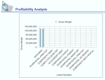

収益性分析

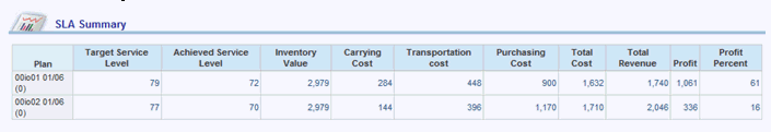

このレポートを使用して、いくつかのディメンションに従って複数の計画を同時にレビューし、SLAを満たしているかどうか、および各計画の収益性を確認できます。サービス組織では複数の顧客とサービス・レベル契約を締結できます。その場合、このレポートは、2つの計画間でターゲット対計画サービス・レベルを調べるのに役立ちます。また、選択した計画間で、在庫価額、様々な原価(例: 購買原価、修理原価、保管費、輸送原価)、収益、利益などを比較できます。
ドリルダウン
需要区分別のターゲット対達成サービス・レベル

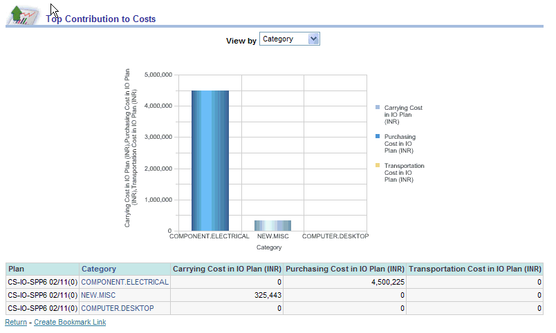

原価に対する上位貢献
注意: 「表示別」では、「カテゴリ」または「組織」を選択できます。
注意: 「表示別」では、「需要区分」、「カテゴリ」または「組織」を選択できます。
利益に対する上位貢献

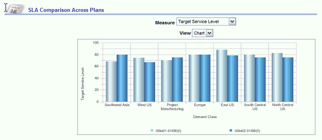

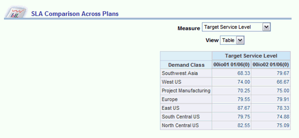

計画担当は、このレポートを使用して、複数の計画間でサービス・レベル契約を比較できます。
フィルタ・ディメンション
計画担当は、レポート・レベルで次を指定できます。
メジャー: 計画担当が2つの計画を比較する際に使用するメジャー。可能なメジャーは、「ターゲット・サービス・レベル」、「達成サービス・レベル」、「合計収益」です。
表示方法: レポートをチャートで表示するか、表で表示するかを指定します。
レポートの説明
計画担当は、このレポートを使用して、様々なメジャーに従って2つの計画間でサービス・レベル契約を比較できます。比較対象の計画は、ページレベル・フィルタとして指定されます。レポートでは、選択されたメジャーに基づき、2つの計画で計画されたSLAを比較します。レポートは、ユーザーのレポート・レベルでの選択に基づいて、グラフまたは表として表示されます。
このレポートのレイアウトは次のとおりです。
次のように、表としても表示できます。

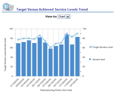

ターゲット対達成サービス・レベル・トレンド
このレポートは、「SLA要約」画面からドリルダウンするターゲット対達成サービス・レベル・トレンドに似ています。レポートは、計画担当がこのレポートへのドリルダウンを開始した需要区分のコンテキストに従ってオープンします。

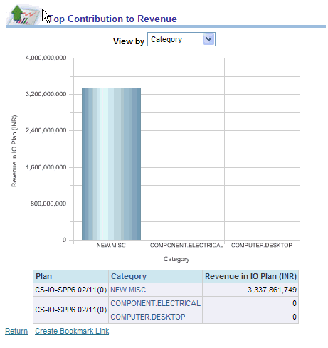

収益に対する上位貢献
このレポートは、「SLA要約」画面からドリルダウンする収益に対する上位貢献に似ています。計画担当がこのドリルダウンを選択した場合は、次のレベルの選択によって、計画担当が収益に対する上位貢献を表示する際のディメンション(需要区分、カテゴリ)が決まります。レポートは、計画担当がこのレポートへのドリルダウンを開始した需要区分のコンテキストに従ってオープンします。

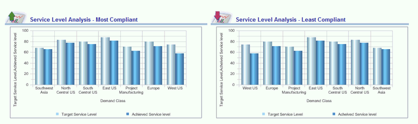

このレポートは2種類のレポートで構成され、計画担当は、計画を分析し、同意したターゲットからの偏差が最小および最大のサービス・レベル契約を識別できます。ターゲットからの偏差が最小および最大のサービス・レベル契約を識別できます。レポートのレイアウトは次のとおりです。
ドリルダウン
カテゴリ別のターゲット対達成サービス・レベル
このレポートは、「SLA要約」画面からドリルダウンするカテゴリ別のターゲット対達成サービス・レベルに似ています。レポートは、計画担当がこのレポートへのドリルダウンを開始した需要区分のコンテキストに従ってオープンします。

このレポートは、複数の計画間で安全在庫ターゲットを比較する場合に役立ちます。レイアウトは次のとおりです。
ドリルダウン
カテゴリ別安全在庫
このレポートには、ドリルダウンを開始した計画について、安全在庫ターゲットがカテゴリ別に表示されます。
組織別安全在庫
このレポートには、ドリルダウンを開始した計画について、安全在庫ターゲットが組織別に表示されます。
スーパーセッション・チェーン別安全在庫
このレポートには、ドリルダウンを開始した計画について、安全在庫ターゲットがスーパーセッション・チェーン別に表示されます。
このページには、ユーザーが複数の期間にわたるサプライ・チェーン実績にアクセス可能なレポートが含まれています。ページには履歴情報が表示され、過去の期間における以前の計画値と実績を比較できます。
ページレベル・フィルタ
次のページレベル・フィルタを使用できます。
アーカイブ済計画: ベースラインとして使用する計画をリストから選択するドロップダウン。1つのみ選択できます。
期間: レポートの表示対象になる日付範囲を選択できます。
フィルタ・ディメンション
期間1: 選択した期間タイプに対応し、ベースライン期間が選択される開始日付をリストから選択するドロップダウン。1つのみ選択できます。
期間2: 選択した期間タイプに対応し、比較期間を選択できる開始日付をリストから選択するドロップダウン。1つのみ選択できます。
レポートの説明

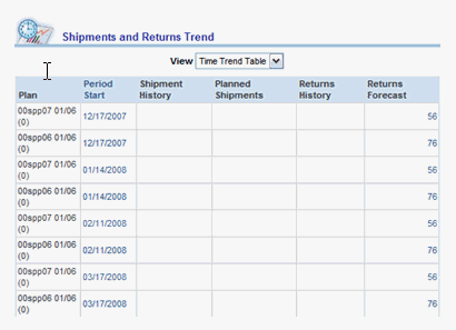

このレポートは、期間1の実績メトリックを分析し、期間1と期間2の間でサプライ・チェーン・メトリックを比較する場合に役立ちます。次に、このレポートに表示される表とそのレイアウトを示します。
表の内容は次のとおりです。
関連するレポートにドリルダウンできます。
「出荷-計画」は、(出荷履歴) / (コンセンサス予測)の式を使用して計算されます。
「返品-計画」は、(返品履歴) / (コンセンサス返品予測)の式を使用して計算されます。
これらのメジャーの計算に必要な実績(出荷、返品)は、履歴データから取得できます。

レポートの説明
このレポートは、次を評価する場合に役立ちます。
主要なサプライ・チェーン・メトリックはどのように推移しているか
指定の計画で将来のトレンドはどのように予測されるか
このグラフには、主要なサプライ・チェーン・メトリックの推移が図示されます。これには、各サプライ・チェーン・メトリックについて、計画に対する実績の履歴および今後の予測が示されます。期間の間で大きな偏差を示すメトリックがある場合は、その変化が視覚的に示されます。
レポートの内容は次のとおりです。
データをグラフまたは表として表示できます。
詳細レポートにドリルダウンできます。

グループ別 – 上位/最下位Nが表示されるディメンション。有効な値は、「カテゴリ」、「スーパーセッション」、「ゾーン」、「組織」です。
たとえば、計画担当が「グループ別」に「カテゴリ」を選択すると、出荷-計画の上位/最下位Nのカテゴリが表示されます。
レポートの説明
このレポートは2つのグラフで構成され、計画担当向けに、上位および最下位の出荷-計画がカテゴリ/ゾーン/スーパーセッション/組織別に表示されます。計画担当は、このレポートを使用して、カテゴリ/ゾーン/スーパーセッション/組織の中で出荷が計画値に近いもの、および計画から最も逸脱しているものを確認できます。このレポートのグラフは次のように表示されます。
レポートの内容は次のとおりです。
詳細レポートにドリルダウンできます。

カテゴリ別需要/供給合計
このレポートは、需要/供給要約レポートからドリルダウンするカテゴリ別需要/供給合計で定義されています。
組織別需要/供給合計
このレポートは、需要/供給要約レポートからドリルダウンする組織別需要/供給合計で定義されています。

レポートの説明
このレポートには、計画担当向けに、上位/最下位の返品-計画がカテゴリ/ゾーン/スーパーセッション/組織別に表示されます。計画担当は、カテゴリ/ゾーン/スーパーセッション/組織の中で返品が予測値に近いもの、および予測から最も逸脱しているものを確認できます。このレポートのグラフは次のように表示されます。
下部には、このチャートに対応する値の表が表示されます。
レポートの内容は次のとおりです。
詳細レポートにドリルダウンできます。
