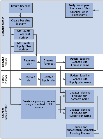

次の図に、様々なロールがシナリオ・セットを使用して、計画プロセス全体を編成する方法を示します。
シナリオ計画の通常のユーザー・フローには、次のロールが含まれます。
シナリオ所有者
需要計画担当
供給計画担当
この例では、シナリオ所有者が一連のビジネス条件を表すシナリオを作成します。ベースライン・シナリオは、後続のwhat-ifシナリオと比較可能なシナリオです。一連の関連するシナリオは、1つのシナリオ・セットにグループ化できます。
ビジネス条件は、特定のビジネス・サイクルまたは状況をモデル化するシナリオ・セットに埋め込まれています。シナリオ・セットを作成するのは、シナリオ所有者です。
次に、シナリオ所有者は、シナリオ・セットに対してユーザー定義アクティビティを作成します。
1つのアクティビティは、予測を作成する需要計画担当用で、このシナリオが示すビジネス条件を処理します。
もう1つのアクティビティは、供給計画を作成する供給計画担当用です。
これらのアクティビティは、期日とともに特定の所有者に割り当てられます。
需要計画担当と供給計画担当には、それぞれのオープン・タスクがワークフロー通知メッセージを介して即時に通知されます。需要計画担当は、(需要管理アプリケーションで)指定された予測を作成して公開し、供給計画担当は、(供給管理アプリケーションで)供給計画を作成して起動します。次に、予測と供給計画の名称でシナリオを更新します。
これで、シナリオは、Advanced Planning Command Centerのダッシュボードでレビューしたり、他のシナリオと比較できます。
シナリオ計画のオプションのユーザー・フローには、シナリオ管理者ロールが含まれます。

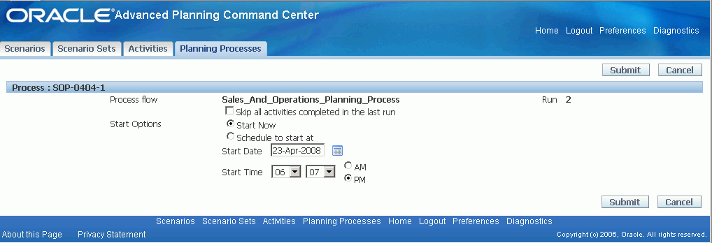

この例で重要なのは、収集、需要予測、レビュー、供給計画などの複数の手動ステップを特定の順序で調整することです。シナリオ管理者は、Advanced Planning Command Centerアプリケーションの事前定義のプロセス・フロー・テンプレートを使用してこのフローを自動化します。

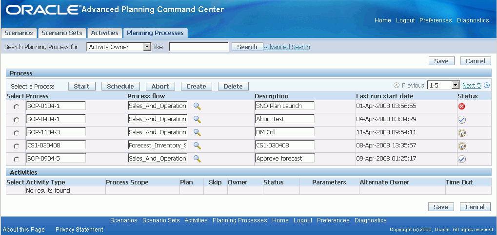

事前定義のプロセス・フロー・テンプレートの1つを使用して新しいプロセスを作成すると、個々のプロセス・ステップを表す一連のアクティビティが生成されます。これらの個々のプロセス・ステップは、Business Process Execution Language(BPEL)有効範囲ノードと呼ばれます。シナリオ管理者は、予測、計画、必要な起動パラメータの名称など、各アクティビティに対する入力を指定します。
シナリオ管理者は、プロセスを起動するか、後日の特定の時間に開始するように計画します。これにより、自動化された順序で各プロセス・ステップが起動し、アクティビティの所有者には、ワークフロー通知メッセージなどの適切なアラートが通知されます。Advanced Planning Command Centerでは、管理者に任意の時点でのすべてのプロセスの要約と完了ステータスが提供されます。
プロセスが完了すると、これらの計画を使用するシナリオでは分析の準備が整います。

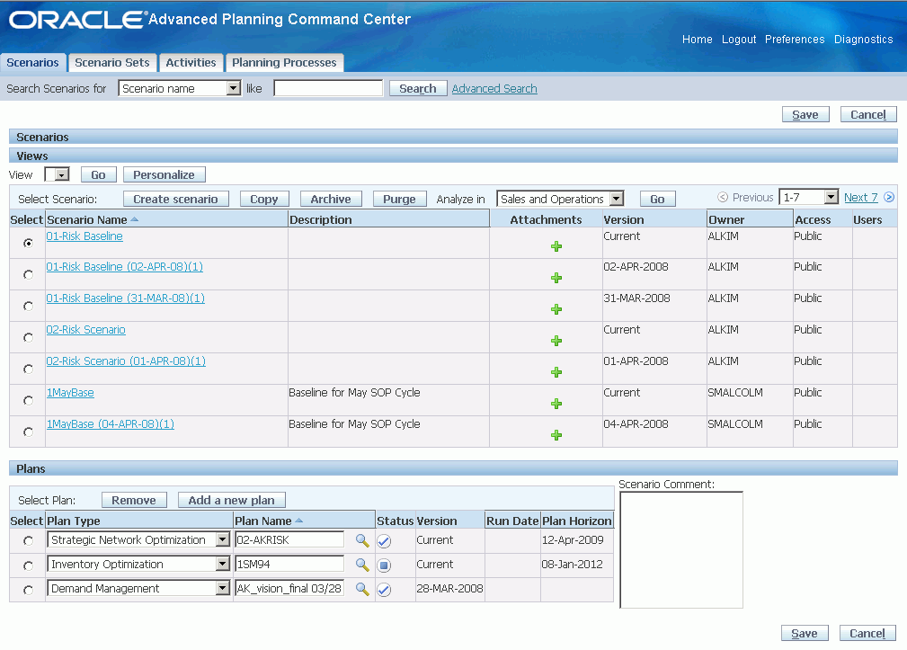

「シナリオ」ページの目的は、選択したシナリオの要約ビューを提供することです。選択したシナリオに添付されている計画を表示することもできます。
「シナリオ」ページを使用して、シナリオの表示、問合せ、作成、編集、コピー、アーカイブおよびパージを実行します。ユーザーは、計画を削除したり、シナリオに追加することもできます。

「シナリオ」表のフィールドおよび定義は次のとおりです。
| フィールド名 | 定義 |
| シナリオを検索 | 単純検索の実行時に、「シナリオ名」、「シナリオ摘要」、「シナリオ所有者」などのオプションをリストから選択します。 |
| 相似 | 「シナリオを検索」フィールドで選択したフィールドを表す値を入力します。たとえば、「シナリオを検索」フィールドで「シナリオ所有者」を選択した場合は、「相似」フィールドに所有者名を入力します。検索基準には部分的な値を使用できます。 |
| 検索 | 検索を実行して下部の表をリフレッシュする場合にクリックします。この検索では大/小文字が区別されません。 |
| 拡張検索 | 「拡張検索」ページにアクセスする場合にクリックします。 |
| 保存 | ページを保存する場合にクリックします。編集は続行できます。 |
| 取消 | 変更内容を破棄してページに戻る場合にクリックします。 |
| ビュー | シナリオを表示するオプションを選択します。オプションには、ユーザー用にパーソナライズされたすべてのビューが含まれます。 |
| 進む | 「ビュー」フィールドで選択したオプションを実行する場合にクリックします。 |
| パーソナライズ | ビューの列をパーソナライズする場合に選択します。パーソナライズした複数のビューを作成できます。 |
| シナリオの作成 | 「シナリオの作成」ページにアクセスする場合にクリックします。 |
| コピー | シナリオのコピー・ページにアクセスする場合にクリックします。「コピー」ボタンをクリックする前に、シナリオを選択する必要があります。 |
| アーカイブ | 選択したシナリオとその計画のすべてをアーカイブする場合にクリックします。「アーカイブ」ボタンをクリックする前に、シナリオを選択する必要があります。 |
| パージ | 「シナリオのパージ」ページにアクセスする場合にクリックします。「パージ」ボタンをクリックする前に、シナリオを選択する必要があります。 |
| 分析 | 選択したシナリオを分析するには、ダッシュボードを選択します。使用可能なオプションは、ユーザー設定によって決定されます。「進む」ボタンをクリックして、選択したオプションにアクセスします。 |
| 選択 | 「コピー」ボタン、「パージ」ボタンまたは「アーカイブ」ボタンをクリックする前、または「分析」フィールドでオプションを選択する前に、シナリオをラジオ・ボタンで選択します。 |
| シナリオ名 | 選択したシナリオの「シナリオの編集」ページにアクセスするには、シナリオ名をクリックします。このフィールドでは結果をソートできます。 |
| 摘要 | シナリオの摘要が表示されます。このフィールドでは結果をソートできます。 |
| 添付 | 添付を表示または追加するには、アイコンをクリックします。 |
| バージョン | アーカイブされているバージョンのシナリオである場合は、その特定バージョンが表示されます。最新バージョンである場合は、デフォルトで「現行」が表示されます。
「アドバンスト・プランニング分析フレームワークについて」の「計画およびシナリオのアーカイブ」を参照してください。 |
| 所有者 | このシナリオの所有者が表示されます。このフィールドでは結果をソートできます。 |
| アクセス | このシナリオに対するアクセスが「パブリック」か「プライベート」かが表示されます。 |
| ユーザー | 「アクセス」の値が「プライベート」である場合は、このシナリオにアクセスできるユーザーが表示されます。 |
「計画」表には、選択したシナリオの詳細が表示されます。「計画」表のフィールドおよび定義は次のとおりです。
| フィールド名 | 定義 |
| 削除 | 選択した計画をシナリオから削除する場合に選択します。 |
| 新規計画を追加 | 「計画」表に編集可能な新しい行を作成する場合に選択します。 |
| 選択 | 「削除」ボタンをクリックする前に、計画をラジオ・ボタンで選択します。 |
| 計画タイプ | 計画のタイプを選択します。オプションは「需要管理」、戦略ネットワーク最適化、「アドバンスト・サプライ・チェーン計画」、「Oracle Inventory Optimization」、「搬送計画」および「サービス計画」です。このフィールドでは結果をソートできます。
注意: 「サービス計画」タイプのシナリオは、シード済ダッシュボードまたはレポートでの表示が現在サポートされていません。 |
| 計画名 | リストに表示する計画を選択します。このリストには、選択した計画タイプのすべての計画が含まれています。このフィールドでは結果をソートできます。 |
| ステータス | 計画のステータスが表示されます。このフィールドでは結果をソートできます。 |
| バージョン | アーカイブされているバージョンの計画である場合は、その計画のバージョンが表示されます。最新バージョンである場合は、デフォルトで「現行」が表示されます。
| 実行日 | 計画の最新の実行日が表示されます。このフィールドでは結果をソートできます。 |
| 計画期間 | 計画期間が表示されます。このフィールドでは結果をソートできます。 |

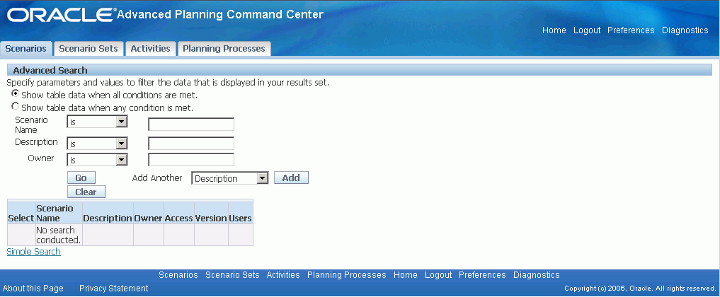

「シナリオ」ページでは、2つのタイプの検索を実行できます。
単純検索
拡張検索
単純検索を実行する手順は、次のとおりです。
「シナリオを検索」フィールドでオプションを選択します。
「相似」フィールドに値を入力します。
「検索」ボタンをクリックします。
拡張検索を実行する手順は、次のとおりです。
「拡張検索」リンクをクリックします。
検索のすべての基準を入力します。
入力するフィールドが多いほど、検索結果数が少なくなることに注意してください。
「検索」ボタンをクリックします。

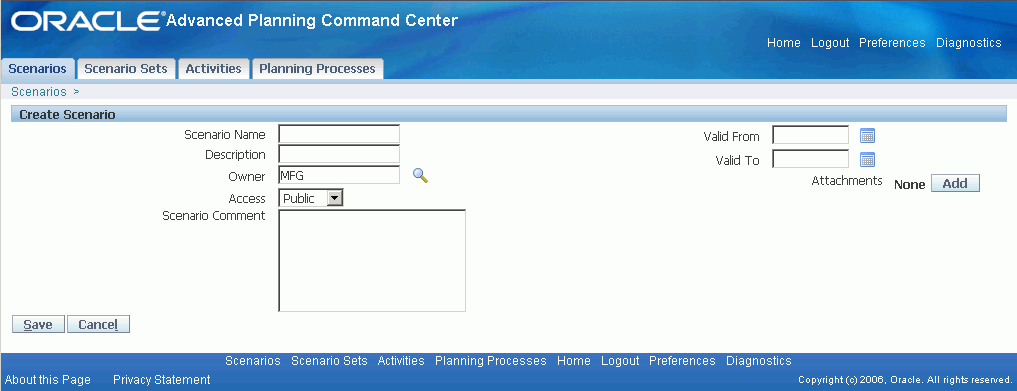

新しいシナリオを作成する手順は、次のとおりです。
アドバンスト・プランニング・シナリオ・マネージャ職責を選択します。
「シナリオ」を選択します。
「シナリオの作成」ボタンをクリックします。
「シナリオの作成」ページのフィールドおよび定義は次のとおりです。
| フィールド名 | 定義 |
| シナリオ名 | シナリオを一意に識別する名称を入力します。 |
| 摘要 | シナリオの摘要を入力します。 |
| 所有者 | シナリオの所有者を選択します。フィールドには、現在のユーザーが自動的にデフォルト設定されます。 |
| アクセス | シナリオを編集可能にして、すべてのユーザーがアクセスできるようにする場合は、「パブリック」を選択します。このシナリオを編集およびアクセスできるのは、「ユーザー」フィールドにリストされているユーザーのみにする場合は、「プライベート」を選択します。 |
| ユーザー | 「アクセス」フィールドが「プライベート」の場合は、このシナリオへのアクセスが現在承認されているユーザーを選択します。「アクセス」フィールドが「パブリック」の場合、このフィールドにはアクセスできません。 |
| シナリオ注釈 | このシナリオの注釈を入力します。 |
| 添付 | 標準の添付表をオープンするには、「追加」ボタンをクリックします。 |
| 有効:自 | シナリオの開始を決定する日付を入力または選択します。 |
| 有効:至 | シナリオの終了を決定する日付を入力または選択します。 |
| 保存 | 新しいシナリオを保存して前のページに戻る場合にクリックします。 |
| 取消 | 入力を取り消して戻る場合にクリックします。 |

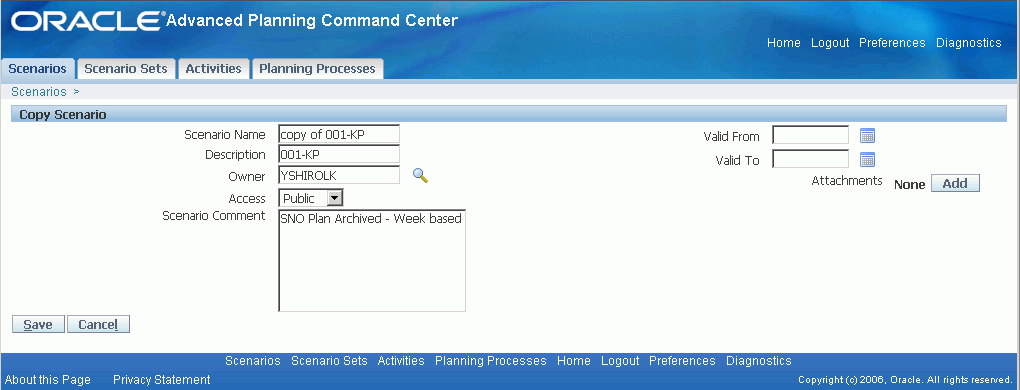

シナリオをコピーする手順は、次のとおりです。
「シナリオ」を選択します。
コピーするシナリオを選択します。
「コピー」ボタンをクリックします。
シナリオのコピー・ページのフィールドおよび定義は、「シナリオの作成」ページと同じです。
「シナリオの管理」の「シナリオの操作」および「シナリオの作成」を参照してください。

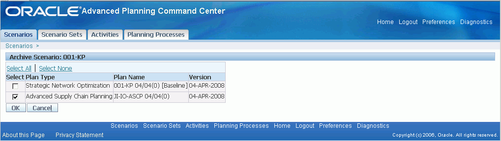

シナリオをアーカイブする手順は、次のとおりです。
「シナリオ」を選択します。
アーカイブするシナリオを選択します。
「アーカイブ」ボタンをクリックします。
シナリオのすべての計画が自動的に選択されます。

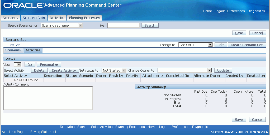

この項では、「シナリオ・セット」ページの概要、および次の方法について説明します。
「シナリオ・セット」 - 「シナリオ」ページへのアクセス方法
「シナリオ・セット」 - 「アクティビティ」ページへのアクセス方法
シナリオ・セットの作成方法
シナリオ・セットの編集方法
「シナリオ・セット」ページは、シナリオ・マネージャまたは計画担当が使用する主要な作業領域です。
ユーザーは、次のことができます。
シナリオ・セットの管理(シナリオ・セットの編集と作成を含む)
シナリオ・セットへの複数のシナリオの関連付け
シナリオ・セット内のアクティビティの管理(アクティビティの作成、削除、ステータスの変更、所有者の変更を含む)
シナリオ・セットの問合せおよび表示
シナリオ・セットを編集および作成するには、「シナリオ・セット」 – 「シナリオ」ページを使用します。
「シナリオ・セット」 – 「シナリオ」ページにアクセスする手順は、次のとおりです。
「シナリオ」を選択します。
あるいは、「シナリオ・セット」を選択できます。
「シナリオ・セット」タブを選択します。
「シナリオ・セット」 – 「シナリオ」ページのフィールドおよび定義は次のとおりです。
| フィールド名 | 定義 |
| シナリオを検索 | シナリオを検索するオプションを選択します。 |
| 相似 | 検索の結果数を削減できる値を入力します。検索結果が複数のシナリオ・セットにある場合、表には最初のシナリオ・セットが表示されます。ユーザーは、「変更先」フィールドを使用して、残りのシナリオ・セットを順に表示できます。 |
| 検索 | 検索を実行して表をリフレッシュする場合にクリックします。 |
| 保存 | 変更内容を保存して現在のページに戻る場合にクリックします。 |
| 取消 | 変更内容を破棄して前のページに戻る場合にクリックします。 |
| 変更先 | 別のシナリオ・セットを表示する場合に選択します。検索基準に一致するすべてのシナリオ・セットがリストされます。 |
| 編集 | 選択したシナリオ・セットを編集する場合にクリックします。 |
| シナリオ・セットの作成 | 新しいシナリオ・セットを作成する場合にクリックします。 |
| 選択 | 「進む」ボタンをクリックする前に、シナリオをラジオ・ボタンで選択します。 |
| シナリオ | 「シナリオ」ページで、シナリオ名をクリックして選択したシナリオの詳細を表示します。このフィールドでは結果をソートできます。 |
| 所有者 | 所有者名の「アクティビティ」タブにアクセスする場合にクリックします。この所有者に関連付けられているすべてのアクティビティが表示されます。このフィールドでは結果をソートできます。 |
| 添付 | 添付を表示する場合にクリックします。 |
| 摘要 | シナリオの摘要が表示されます。 |
| 有効:自 | 有効開始日が表示されます。 |
| 有効:至 | 有効終了日が表示されます。 |

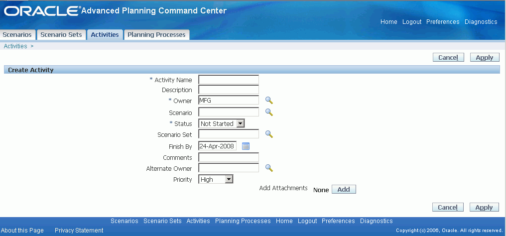

アクティビティのステータスを作成、削除および変更したり、アクティビティの所有者を変更するには、「シナリオ・セット」 – 「アクティビティ」ページを使用します。
「シナリオ・セット」 – 「アクティビティ」ページにアクセスする手順は、次のとおりです。
「シナリオ」を選択します。
「シナリオ・セット」タブを選択します。
「アクティビティ」タブをクリックします。
「シナリオ・セット」 – 「アクティビティ」ページのフィールドおよび定義は次のとおりです。
| フィールド名 | 定義 |
| ビュー | 選択したシナリオ・セットのアクティビティを表示するオプションを選択します。オプションには、ユーザー用にパーソナライズされたすべてのビューが含まれます。 |
| パーソナライズ | ユーザー用にパーソナライズされたビューを作成する場合にクリックします。 |
| アクティビティの作成 | 「アクティビティの作成」ページにアクセスする場合にクリックします。 |
| 削除 | 選択したアクティビティを削除する場合にクリックします。 |
| ステータスを設定 | アクティビティのステータスを変更するオプションを選択します。オプションは次のとおりです。
| 所有者を変更 | アクティビティの所有者を変更するオプションを選択します。 |
| 更新 | 「ステータスを設定」フィールドまたは「所有者を変更」フィールドで選択したオプションを実行する場合にクリックします。 |
| 選択 | 「削除」ボタンのクリック、「ステータスを設定」フィールドでのオプションの選択、「所有者を変更」フィールドでのオプションの選択、または「更新」ボタンのクリックを実行する前に、アクティビティをラジオ・ボタンで選択します。 |
| アクティビティ | このアクティビティの「アクティビティ」タブにアクセスする場合にクリックします。 |
| 摘要 | アクティビティの摘要が表示されます。 |
| ステータス | アクティビティ・ステータスが表示されます。この値を変更するには、目的のアクティビティのラジオ・ボタンを選択して「ステータスを設定」フィールドでオプションを選択し、「更新」ボタンをクリックします。 |
| シナリオ | このシナリオの「シナリオ」ページにアクセスする場合にクリックします。 |
| 所有者 | この所有者の「アクティビティ」タブにアクセスする場合にクリックします。所有者のすべてのアクティビティがリストされます。 |
| 終了日 | アクティビティの終了日が表示されます。 |
| 優先度 | アクティビティの優先度が表示されます。 |
| 完了日 | アクティビティが完了した日が表示されます。 |
| 代替所有者 | 代替所有者名が表示されます。 |
| 作成者 | アクティビティの作成者名が表示されます。 |
| 作成日 | アクティビティが作成された日が表示されます。 |
| アクティビティ・コメント | このアクティビティのコメントを入力します。 |
| アクティビティ要約 | シナリオ・セットで問い合せたすべてのアクティビティの要約が表示されます。 |

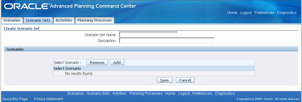

シナリオ・セットを作成するには、「シナリオ・セットの作成」ページを使用します。
シナリオ・セットを作成する手順は、次のとおりです。
「シナリオ」を選択します。
「シナリオ・セット」タブを選択します。
「シナリオ・セットの作成」ボタンをクリックします。
「シナリオ・セット名」フィールドに名称を入力します。
「摘要」フィールドに摘要を入力します。
「追加」ボタンをクリックして、「シナリオの選択」表に行を追加します。
シナリオを検索ボタンをクリックします。
シナリオを検索して選択し、シナリオ・セットに追加します。
「保存」ボタンをクリックします。
シナリオ・セットからシナリオを削除する手順は、次のとおりです。
「選択」ラジオ・ボタンを使用して、シナリオを選択します。
「削除」ボタンをクリックします。
シナリオ・セットを編集するには、シナリオ・セットの編集ページを使用します。
シナリオ・セットを編集する手順は、次のとおりです。
「シナリオ」を選択します。
「シナリオ・セット」タブを選択します。
「変更先」フィールドでシナリオ・セットを選択します。
「編集」ボタンをクリックします。
シナリオ・セットの編集ページのフィールドおよび定義は、「シナリオ・セットの作成」ページと同じです。
「シナリオ・セットの作成」を参照してください。

「アクティビティの作成」ページを使用して、アクティビティを作成します。このページには、「シナリオ」ページ、「シナリオ・セット」ページまたは「アクティビティ」ページからアクセスできます。
「アクティビティ」ページからアクティビティを作成する手順は、次のとおりです。
「シナリオ」を選択します。
あるいは、「アクティビティ」を選択できます。
「アクティビティ」タブを選択します。
「アクティビティの作成」ボタンをクリックします。
すべての必須フィールドを完了します。
「保存」ボタンをクリックします。
| フィールド名 | 定義 |
| アクティビティ名 | アクティビティを一意に識別する名称を入力します。 |
| 所有者 | アクティビティの所有者を選択します。現在のユーザー名が自動的に選択されます。「所有者」フィールドを更新したり、所有者の新しいアクティビティを作成すると、ワークフロー通知がアクティビティ情報の所有者に送信されます。 |
| ステータス | アクティビティのステータスを選択します。アクティビティのステータスとして、「未開始」が自動的に選択されます。他のオプションは次のとおりです。
| 終了日 | アクティビティが終了する日付を入力または選択します。終了日に到達しても、このアクティビティが「完了」ステータスでない場合は、ワークフロー通知が代替所有者に送信されます。 |
| 代替所有者 | 代替所有者を選択します。 |
| 優先度 | 優先度を選択します。オプションは「高」、「中」および「低」です。 |
| 摘要 | アクティビティの摘要を入力します。 |
| シナリオ | 有効なシナリオを選択します。 |
| シナリオ・セット | 有効なシナリオ・セットを選択します。 |
| 注釈 | アクティビティの注釈を入力します。 |
| 添付 - 追加 | アクティビティの添付を追加する場合にクリックします。 |
アクティビティの編集ページを使用して、アクティビティを編集します。
アクティビティを編集する手順は、次のとおりです。
「シナリオ」を選択します。
「アクティビティ」タブを選択します。
手動アクティビティの名称のリンクを選択します。
アクティビティの編集ページのすべてのフィールドは、「アクティビティの作成」ページと同じです。
「アクティビティの作成」を参照してください。

「計画プロセス」ページを使用して、計画プロセスの作成、問合せおよび表示を実行します。
「計画プロセス」ページにアクセスする手順は、次のとおりです。
「シナリオ」を選択します。
あるいは、「計画プロセス」を選択できます。
「計画プロセス」タブを選択します。
「計画プロセス」ページのフィールドおよび定義は次のとおりです。
| フィールド名 | 定義 |
| 計画プロセスを検索 | 単純検索の実行時のオプションをリストから選択します。オプションは「プロセス名」、プロセス摘要、「プロセス・ステータス」、「プロセス・フロー」などです。 |
| 相似 | 「計画プロセスを検索」フィールドで選択したフィールドを表す値を入力します。 |
| 検索 | 単純検索を実行して下部の表をリフレッシュする場合にクリックします。 |
| 保存 | ページを保存して編集を続行できるようにする場合にクリックします。 |
| 開始 | プロセスの開始ページにアクセスする場合にクリックします。これにより、選択したプロセスの基礎となるBPELプロセスが開始されます。 |
| 計画 | 「計画プロセス」ページにアクセスする場合にクリックします。これにより、選択したプロセスの基礎となるBPELプロセスを計画できます。 |
| 中止 | 選択したプロセスの「プロセスを中止」ページにアクセスする場合にクリックします。 |
| 作成 | 表に新しい行を追加したり、事前定義のプロセス・フロー・テンプレートを使用して新しいプロセスを作成する場合にクリックします。 |
| 選択 | 「開始」、「計画」または「中止」ボタンをクリックする前に、プロセスをラジオ・ボタンで選択します。 |
| プロセス | プロセスを一意に識別する名称を入力します。 |
| プロセス・フロー | プロセス・フローを選択します。値リストには、Advanced Planning Suiteに提供されている事前定義のすべてのBPELプロセス・フローが含まれています。 選択したプロセス・フローのアクティビティが「アクティビティ」表に移入されます。 |
| 摘要 | プロセスの摘要を入力します。 |
| 最終実行開始日 | プロセスが実行された最終の実行日時が表示されます。 |
| ステータス | プロセスのアクティビティすべてのステータスから導出されたプロセスのステータスが表示されます。 |

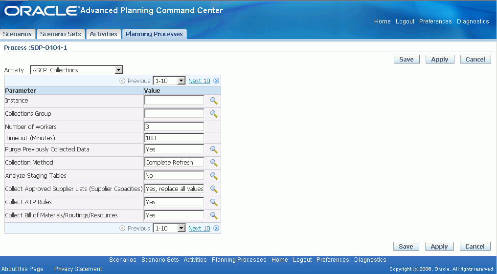

「パラメータ」表には、各BPELアクティビティに関連するパラメータのリストと、各パラメータに対応する有効な値のリストが移入されます。
パラメータを入力する手順は、次のとおりです。
「シナリオ」を選択します。
「計画プロセス」タブを選択します。
プロセスを検索します。
プロセスを選択します。
「アクティビティ」表には、プロセスのすべてのアクティビティがリストされます。
アクティビティを選択します。
「パラメータ」アイコンをクリックします。
「アクティビティ」フィールドでアクティビティを選択します。
各パラメータの有効な値を入力または選択します。
「保存」ボタンをクリックします。
計画プロセスを開始する手順は、次のとおりです。
「シナリオ」を選択します。
「計画プロセス」タブを選択します。
プロセスのラジオ・ボタンを選択します。
「開始」ボタンをクリックします。
「最終実行で完了したすべてのアクティビティをスキップ」を選択して、前の実行によって「完了」ステータスになったアクティビティを除いたアクティビティのみを再実行します。
プロセスを最初から最後まで再実行する場合は、「最終実行で完了したすべてのアクティビティをスキップ」を選択しないでください。
「開始オプション」として「すぐに開始」を選択します。
「発行」ボタンをクリックします。
計画プロセスを計画する手順は、次のとおりです。
「シナリオ」を選択します。あるいは、「計画プロセス」を選択できます。
「計画プロセス」タブを選択します。
プロセスのラジオ・ボタンを選択します。
「計画」ボタンをクリックします。
「開始」オプションの開始をスケジュールを選択します。
「開始日」フィールドと「開始時間」フィールドで値を入力または選択します。
「発行」ボタンをクリックします。
計画プロセスを終了する手順は、次のとおりです。
「シナリオ」を選択します。
「計画プロセス」タブを選択します。
プロセスのラジオ・ボタンを選択します。
「中止」ボタンをクリックします。
「プロセスを中止」ページが表示されます。
「OK」ボタンをクリックします。
