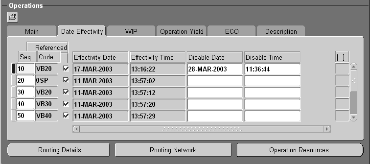

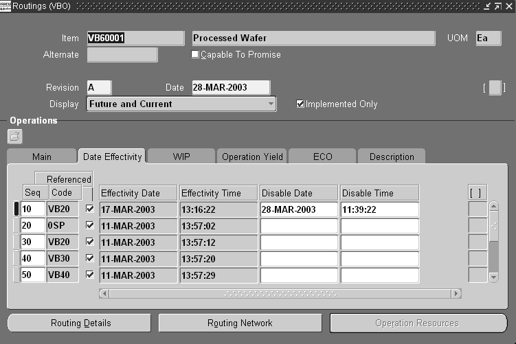

工程の有効日時を定義する手順
「工順」ウィンドウに移動します。
  1. この品目の工順を定義する情報を入力します。
  2. 「有効日」タブ・リージョンを選択します。
  3. 最初の工程連番について、「失効日」と「失効時間」を選択します。
    注意: 工順における工程の有効日時は、取引日ではなく、製造オーダーの工順改訂日によって決まります。
    本文の説明内容に関するイメージ
  4. 新しい工程を有効にする前に変更を保存します。
  5. 新しい工程の「有効日」を入力します。
  6. 作業を保存します。

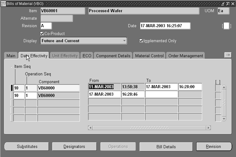

  8. 「部品構成表」ウィンドウに移動します。
  9. 最初の構成部品について、「自」と「至」の有効日フィールドで値を選択します。
  10. 新しい構成部品について、「自」と「至」の有効日フィールドで値を選択します。
  11. 作業を保存します。
    本文の説明内容に関するイメージ

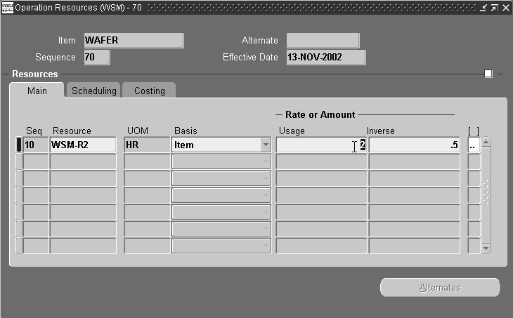

標準工程の代替生産資源の定義
標準工程を定義する際に、代替生産資源を定義できます。標準工程には、代替生産資源が含まれます。代替生産資源は、代替グループ番号を使用して主生産資源に結び付けられます。ネットワーク工順で工程を参照する場合は、代替生産資源と主生産資源が工順工程にコピーされます。Oracle Advanced Planningも、工程の計画時にこのデータを使用します。
代替グループ番号と置換グループ番号を割り当てることもできます。参照: Oracle Bills of Material User's Guide、工程生産資源の割当てに関する項。
標準工程の代替生産資源を定義する手順
  1. 「標準工程」ウィンドウに移動します。
  2. 工程を選択して、「工程生産資源」を選択します。「生産資源」ウィンドウが開きます。
    本文の説明内容に関するイメージ
  3. 「代替」を選択します。「工程代替生産資源」ウィンドウが開きます。
  4. 生産資源の「名称」を選択します。
    選択した工程の部門に割り当てられている任意の生産資源を追加できます。複数部門の生産資源も追加できます。
  5. 生産資源の「基準」を選択します。オプションは次のとおりです。
    品目: 品目ごとの基準で生産資源を賦課および計画します。単位労務費のように、生産資源の時間と原価が製造オーダーまたは計画の数量に依存する場合は、「品目」を選択してください。
    ロット: 製造オーダーまたは計画につき1つずつの基準で生産資源を賦課および計画します。1台のマシンで製造オーダー全体を稼働する設定のように、生産資源の時間と原価が数量に依存しない場合は、「ロット」を選択してください。
    生産資源に対して賦課した場合、生産資源の基準は更新できません。
  6. 「使用率または量」で、「値」か「逆数」を選択します。
    値: 生産資源単位が与えられたとき、工程で消費される生産資源の数量(品目ごと、またはロットごと)がわかっている場合には、値を入力します。たとえば、5個の品目を生産するたびに1個の金型(生産資源単位 = Ea)を消費する製造プロセスの場合、「値」に0.2 (1/5)と入力します。「値」に0.2と入力すると、「逆数」は自動的に5と計算されます。つまり、1個のユニットが0.2個分の金型を消費することになります。
    逆数: 生産資源単位が与えられたとき、1つの生産資源で処理できるユニットの数がわかっている場合は、逆数を入力します。たとえば、10ユニットの旋盤(生産資源単位 = HR)を1時間で処理する場合、逆数10を入力します。逆数10を入力すると、「値」は自動的に0.1 (1/10)と計算されます。つまり、各ユニットは処理に0.1時間を消費することになります。
    時間ベースの単位を使用する生産資源に対して、ゼロ未満の数量は入力できません。使用率または量を入力すると、使用率または量の逆数は自動的に入力されます。
  7. 作業を保存します。

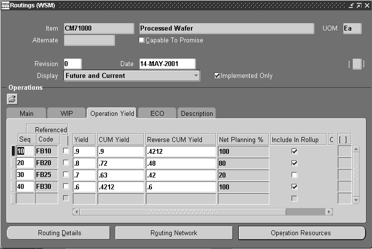

工順での工程歩留値の定義
工順で歩留値を定義する手順
  1. 「工順」ウィンドウに移動し、品目番号を入力します。
    このウィンドウには、品目番号、代替品目番号、改訂、表示オプション、工程連番、工程コード、部門、日付範囲などがあります。Oracle Bills of Material User's Guideで、工順の作成に関する項を参照してください。
    本文の説明内容に関するイメージ
  2. 「工程歩留」タブを選択します。
    工程連番と工程コード番号に入力した値は、このタブに表示されます。
  3. 「歩留」フィールドに、最初の工程に対する構成部品の歩留値を入力します。
    これは、組立に必要な構成部品の数量に、組立の製造時に失われる数量を足した数量に対する比率です。たとえば、歩留ファクタ0.90は、構成表上の使用数量の90パーセントのみが、実際の完成品の部品になることを意味します。
  4. この工程の品目、生産資源および間接費を原価積上に含める場合には、「積上に含む」チェック・ボックスを選択します。含めない場合は、チェック・ボックスを選択しません。
    「積上に含む」チェック・ボックスでは、この工程に標準原価積上を含めるかどうかを定義します。プライマリと代替を含めてすべての工程を、このフォームで定義します。プライマリと代替を含め、一部の工程を標準原価に含めないようにする場合もあります。このチェック・ボックスを選択する場合は、そのような操作を含めるかどうかを確認してください。代替パスでの工程も含めてすべての工程をチェックすると、標準原価が実際より大きくなり、差異も大きくなる場合があります。
    プライマリ・パスのすべての工程については、「積上に含む」フラグを選択するのが理想的です。
    注意: Oracle Shop Floor Managementで使用されるのは、標準の原価計算方法のみです。
  5. この工程の歩留を計算する場合は、「工程歩留」インディケータを選択します。
  6. 工順のすべての工程について、ステップ3から7を繰り返します。
  7. 作業を保存します。
累積歩留と累積歩留戻しを計算する手順
  2. 「工程歩留」タブを選択します。
  3. 「ツール」メニューから、「工程歩留の計算」を選択します。
    これで、工順の累積歩留と累積歩留戻しが計算されます。計算が処理されると、プロセスが完了したことを知らせるメッセージが表示されます。「注意」ウィンドウで「OK」を選択します。「CUM歩留」、「CUM歩留戻し」、「正味計画率 %」の各フィールドに値が入力されます。
  4. 作業を保存します。

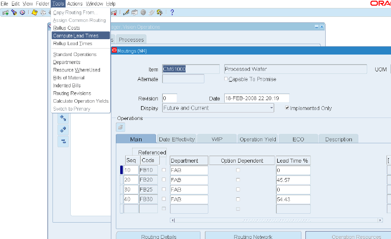

リード・タイムの計算
「工順」フォームの「ツール」メニューから、製造リード・タイムを計算し、累積リード・タイムを積み上げることができます。
職責として「製造現場マネージャ」を選択すると、「ネットワーク工順」フォームの「ツール」メニューに「リード・タイムの計算」と「リード・タイムの積上」がデフォルトで追加されます。
注意: これらのオプションを使用するためにカスタマイズの必要はありません。デフォルトで表示されます。ただし、これらのオプションをデフォルト設定から削除する場合には、職責を「システム管理者」に切り替え、「製造現場マネージャ」の職責を問い合せます。「メニュー」フォームの「機能」フィールドで、「工順: リード・タイム」、部品構成表: リード・タイムを追加します。フォームを保存します。Oracle Shop Floor Managementのメニューで「工順」フォームに移動すると、「ツール」メニューにこれらのオプションがない状態で工程を続行できます。
リード・タイムの計算
このオプションを使用すると、「ネットワーク工順」フォームで選択した品目について、製造リード・タイムを計算できます。計算すると、この品目のリード・タイムを手動で管理しているかどうかにかかわらず、この製造品目のリード・タイム属性が更新されます。工順と生産資源使用量を変更すると、品目のリード・タイムに影響することがあります。工順を変更(使用量の調整、工程の追加など)するたびに、品目の製造リード・タイムは再計算してください。
リード・タイムを計算する手順
  1. 「工順」ウィンドウに移動します。
  2. 「ツール」メニューをクリックして「リード・タイムの計算」を選択します。
本文の説明内容に関するイメージ
注意: ネットワーク工順を伴う品目のリード・タイムは、プライマリ・パスの生産資源を使用してのみ計算されます。これは、最小のリード・タイムのパスではない場合があります。

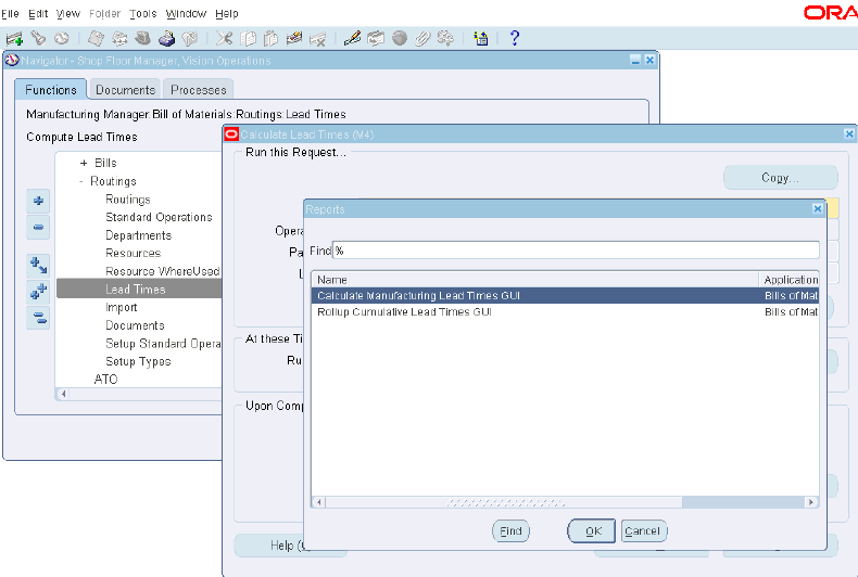

コンカレント要求を使用して、製造リード・タイムを計算し累積リード・タイムを積み上げる手順
コンカレント要求を使用して、同じ品目(およびそれ以上の品目)の製造リード・タイムを計算し、累積リード・タイムを積み上げることもできます。
  1. 「ショップフロアマネージャ, Visionオペレーション」の「製造マネージャ」に移動します。
  2. 「部品構成表」をダブルクリックします。
  3. 「工順」をダブルクリックします。
  4. 「リード・タイム」をクリックします。
    「新規要求の発行」ページが開きます。
  5. オプションとして「単一要求」または「要求セット」を選択し、「OK」をクリックします。
    「リード・タイムの計算」ページが開きます。
  6. 「名称」フィールドの値リストから「製造リード・タイムの計算 GUI」を選択し、製造リード・タイムを計算します。
  7. 「累積リード・タイム積上 GUI」のGUIを選択し、累積リード・タイムを積み上げます。
本文の説明内容に関するイメージ
