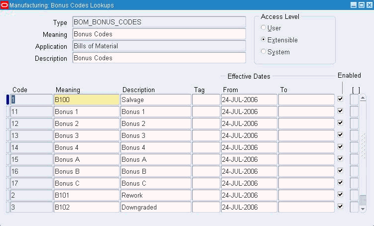

ボーナス・コードを定義する手順
  1. 「製造現場マネージャ: 工順: ボーナス・コード」ウィンドウに移動します。
  2. 表示される「製造: ボーナス・コード参照」ウィンドウで、コードの「コード」、「内容」および「摘要」を入力します。
    注意: 「コード」フィールドには、数値を入力します。

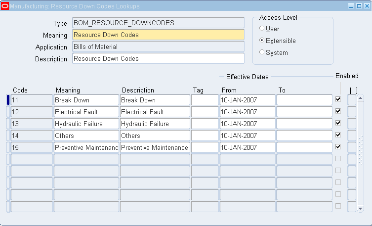

生産資源ダウン・コードを定義する手順
  1. 「製造現場マネージャ: 工順: 生産資源ダウン・コード」ウィンドウに移動します。
  2. 表示される「製造: 生産資源ダウン・コード参照」ウィンドウで、コードの「コード」、「内容」および「摘要」を入力します。
本文の説明内容に関するイメージ

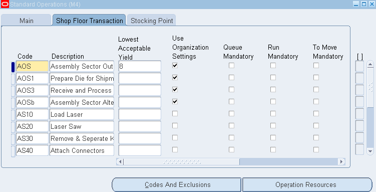

低歩留トリガー
特定の標準工程について最低許容歩留を定義すると、製造オーダーを保留にできます。
低歩留トリガーを定義する手順
  1. 「標準工程」ウィンドウに移動します。
  2. 「製造現場取引」タブを選択します。
  3. 「コード」を選択して、「最低 許容 歩留」を入力します。
本文の説明内容に関するイメージ

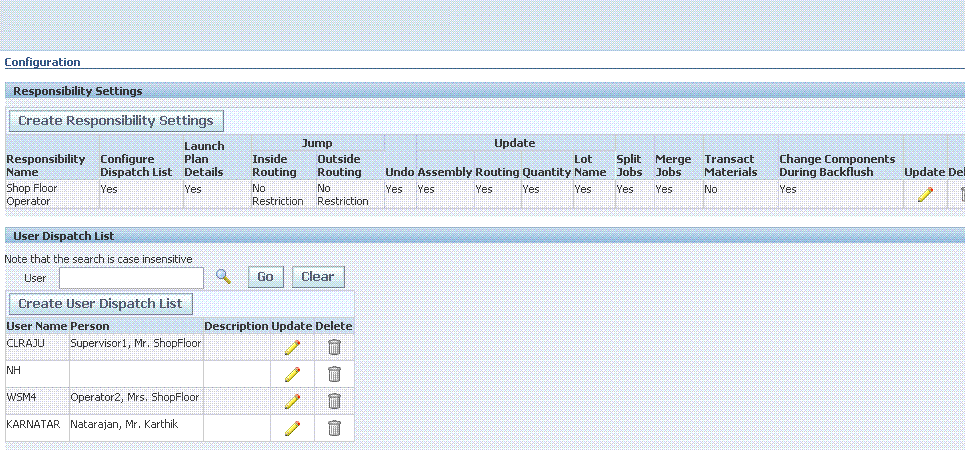

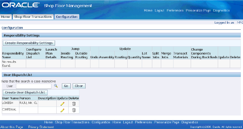

職責アクセスの構成
製造現場モデル作成の構成機能を使用すると、ユーザーの職責を問い合せ、それに応じて取引設定を構成できます。

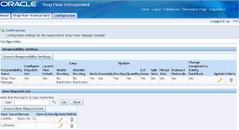

製造現場マネージャとオペレータの職責を構成する手順
  1. 「MES監督者ワークベンチ」に移動します。
  2. 「構成」タブを選択します。
    本文の説明内容に関するイメージ
  3. 「職責設定の作成」を選択します。
  4. 「職責」領域に、ユーザーの職責を入力します。
    本文の説明内容に関するイメージ
  5. このユーザーが実行する取引を選択します。
  6. 「適用」をクリックします。
本文の説明内容に関するイメージ

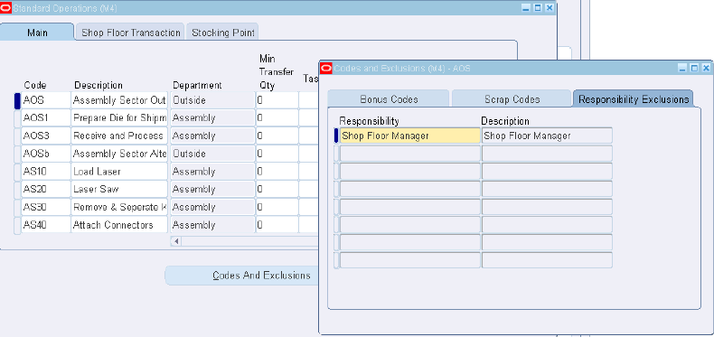

製造現場モデル作成の職責除外では、特定の標準工程で取引の実行を許可されない職責をリストできます。
職責を除外する手順
  2. 「メイン」タブをクリックし、工程を選択します。
  3. 「コードおよび除外」をクリックします。
  4. 「コードおよび除外」ウィンドウが開いたら、「職責除外」タブを選択します。
  5. 除外する職責のリストを選択します。
本文の説明内容に関するイメージ

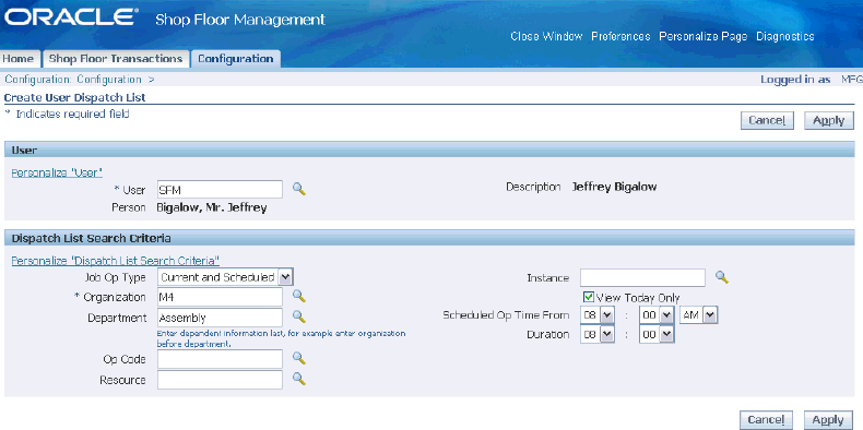

作業手配リストの構成
製造現場モデル作成の構成機能を使用すると、オペレータが製造現場の特定の連番で表示および実行する一連の製造オーダーまたは作業指示をリストできます。

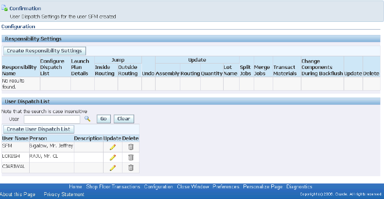

作業手配リスト検索基準を構成する手順
  1. 「製造現場マネージャ: 監督者ワークベンチ」に移動します。
  2. 「構成」タブを選択します。
  3. 「ユーザー作業手配リスト」領域で、「ユーザー作業手配リストの作成」を選択します。
    本文の説明内容に関するイメージ
  4. ユーザーを入力します。
  5. 各ユーザーについて、作業手配リストの詳細を入力します。
  6. 「適用」をクリックします。
本文の説明内容に関するイメージ

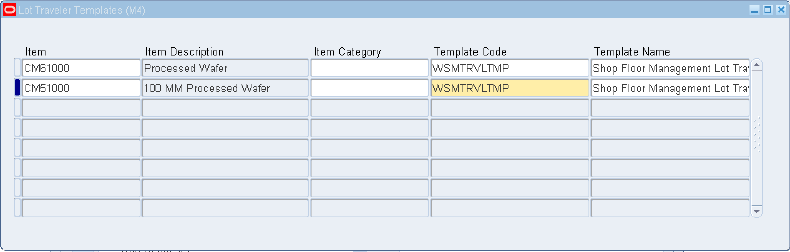

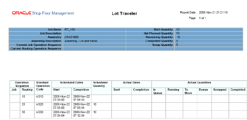

ロット伝票テンプレートの割当て

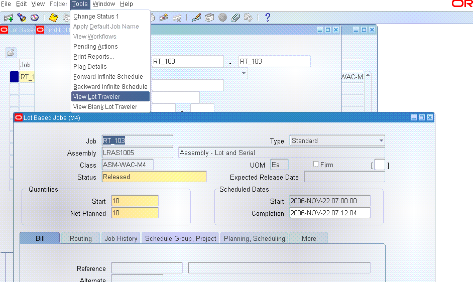

在庫品目ごとに、または在庫品目カテゴリごとに、「ロット伝票」テンプレートを関連付けることができます。ロット基準製造オーダーを作成するとき、ロット伝票を表示、保存、印刷するオプションがあります。これは、品目または品目カテゴリと、格納されているテンプレートとの間の参照です。これを使用して、ロット伝票を生成できます。
「ロット伝票テンプレート」ウィンドウに移動し、在庫品目または品目カテゴリに「ロット伝票テンプレート」を割り当てます。
本文の説明内容に関するイメージ

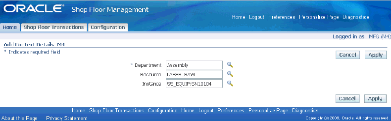

生産資源のコンテキスト構成
生産資源をコンテキストとして構成すると、「アップ」、「ダウン」、「ダウンの確認」など、生産資源についてステータスの取得と表示が可能です。
注意: あるコンテキストから別のコンテキストに変更すると、既存のコンテキスト定義はすべて削除されます。

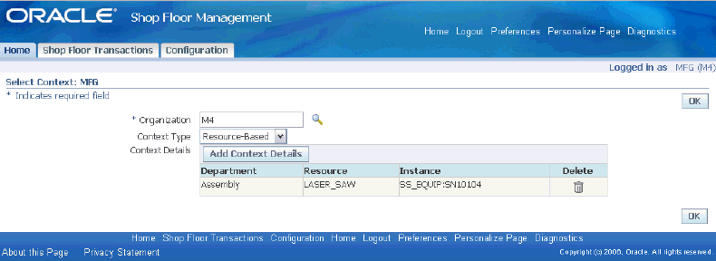

生産資源ベースのコンテキスト詳細を定義する手順
  2. 「組織」を入力します。
  3. 「コンテキスト・タイプ」として「生産資源ベース」を選択します。
  4. 「コンテキスト詳細の追加」をクリックします。
    本文の説明内容に関するイメージ
  5. 「部門」、「生産資源」および「インスタンス」の詳細を入力します。
    本文の説明内容に関するイメージ
  6. 「適用」をクリックします。
    ステップ4から6を繰り返して、必要な数の部門、生産資源、インスタンスを追加します。
  7. 「OK」をクリックします。

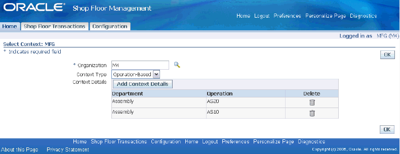

工程ベースのコンテキスト構成
工程をコンテキストとして構成すると、「アップ」、「ダウン」、「ダウンの確認」など、生産資源についてステータスの取得と表示が可能になる他、その工程に定義されているすべての生産資源について詳細を確認できるようになります。

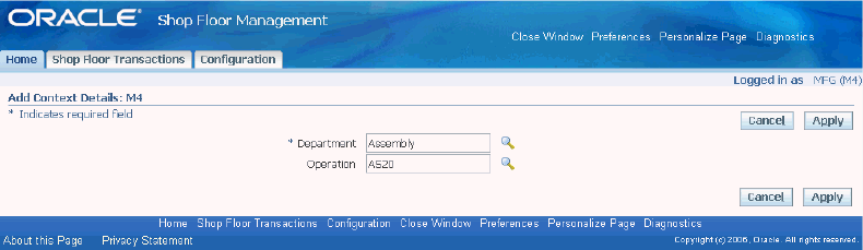

工程ベースのコンテキスト詳細を定義する手順
  2. 「組織」を入力します。
  3. 「コンテキスト・タイプ」として「工程ベース」を選択します。
    本文の説明内容に関するイメージ
  5. 「部門」と「工程」の詳細を入力します。
    本文の説明内容に関するイメージ
  6. 「適用」をクリックします。
    ステップ4から6を繰り返して、必要な数の部門と工程を追加します。
  7. 「OK」をクリックします。

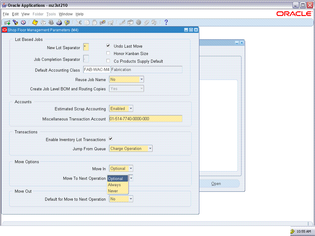

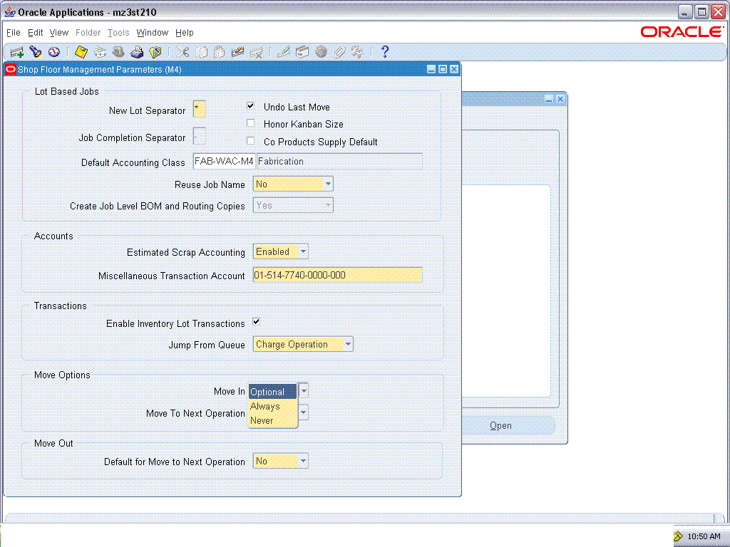

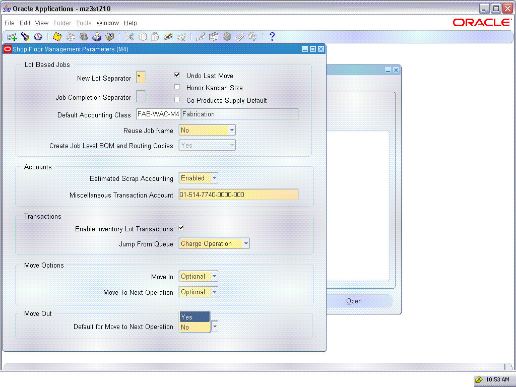

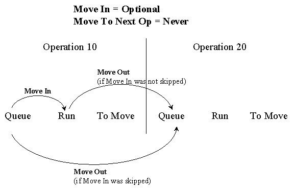

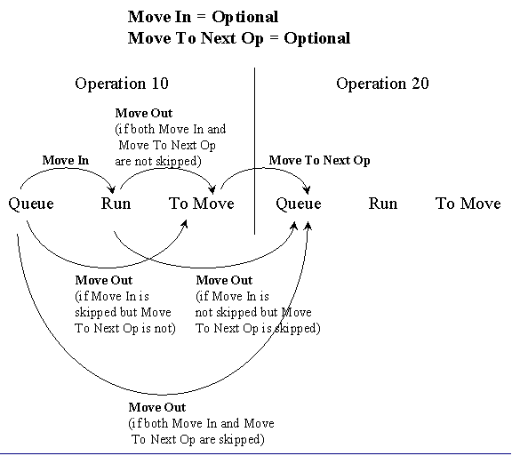

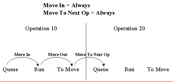

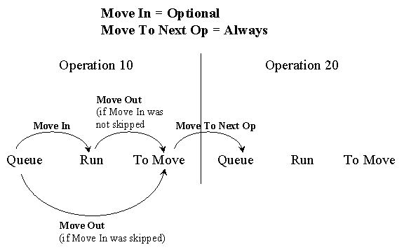

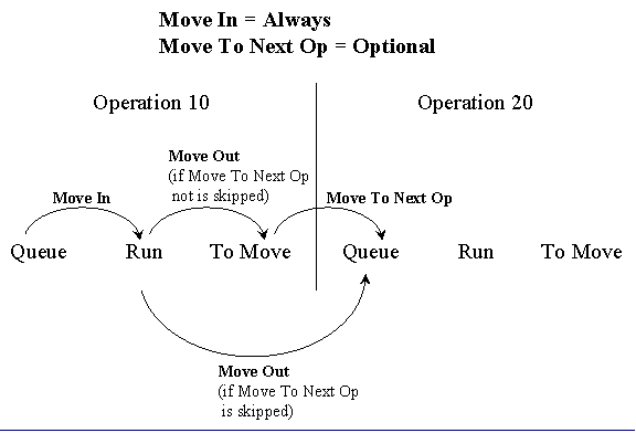

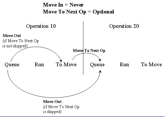

製造現場工程内取引の概要

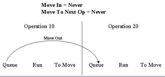

製造現場の工程は、「持込」(キューからロットを取得し、作業を開始すること)、「持出」(作業を完了し、結果をレポートすること)、および「次工程に移動」(ロットを次の工程に進めること)の各プロセスによって動いています。
「持出」は、完了した作業の結果をレポートする必須の手順です。「持込」と「次工程に移動」の追跡について「Yes」か「No」を選択できます。
組織レベルでは、「持込」と「次工程に移動」を「常時」に設定している場合、オペレータごとに必須のステップとなります。ただし、これらの設定は、組織設定フラグを使用すれば標準工程レベルで上書きできます。「持込」が「オプション」の場合、オペレータは「持込」を実行するか「持出」取引を直接実行するかを選択できます。「持込」が「なし」の場合、オペレータは常に「持出」取引を直接実行します。
同様に、「次工程に移動」が「オプション」の場合、「持出」中にオペレータは現在の工程にとどまるか(別途、「次工程に移動」取引を続ける必要があります)、次の工程に直接移動するかを選択できます。
「持込」と「次工程に移動」は、標準工程レベルでも同じく制御が可能です。「標準工程」設定フォームで「組織 設定の 使用」のチェック・ボックスを選択しない場合、標準工程レベルでの設定が、組織レベルでの設定より優先されます。
「持込」、「持出」および「次工程に移動」は開始とターゲットの工程内ステップ間での移動に対応しているので、標準工程レベルの制御は、既存の「必須工程内ステップ」設定にマージされます。「持込」取引を必須のステップとして「常時」に設定する場合は、監督者が標準工程の「実行」または持込必須工程内ステップ・チェック・ボックスを選択する必要があります。選択しないままにすると、組織設定の使用のフラグを選択しない場合にのみ「オプション」になります。同様に、「次工程に移動」を「常時」に設定する場合は、監督者が「移動待」または「次工程に移動」チェック・ボックスを選択する必要があり、「オプション」にする場合は選択を解除します。
工程内ステップ間の移動
「持込」と「次工程に移動」の設定(「常時」、「オプション」、「なし」)は、「オプション」(チェックあり)と「なし」(チェックなし)に対応する「WIPパラメータ」の「工程内ステップ」設定に一致している必要があり、それに基づいて特定の工程の工程内ステップ間の移動には、次のようなケースが想定されます。

製造現場の実行取引に基づく工程内定義
持込
持込: ロットを「キュー」から工程内「実行」に移動する処理を取得します。これは、マシンが製造オーダーの処理を実際に開始するときの処理です。「持込」取引の所要量制御には3つのオプションがあります。特定の工程について、オペレータは自身の製造オーダー・キューからロットを選択し、マシンをロードして、製造オーダーの処理を開始します。
本文の説明内容に関するイメージ
持出
持出: ロットを工程内「実行」から工程内「移動待」に移動する処理を取得します。これは、マシンが製造オーダーの処理を完了するときの処理です。この設定に基づいて、デフォルトでは次の工程の「キュー」工程内ステップに移動するか、この工程の「移動待」工程内ステップにとどまることができます。この選択は、「持出」取引を実行するときに上書きできます。特定の工程について、オペレータは現在の製造オーダーの処理を完了し、結果があれば記録します。
本文の説明内容に関するイメージ
次工程に移動
次工程に移動: ロットを工程内「移動待」から、次の工程の「キュー」に移動する処理を取得します。前の工程の完了後に、製造オーダーを次の工程に移動する処理です。「持出」取引の一部として次の工程に製造オーダーを移動する際には、「常時」、「なし」、または「オプション」の3つのオプションがあります。「なし」の場合、これとは別に「次工程に移動」取引を実行する必要があります。「オプション」の場合、「持出」での選択に基づいて、別に「次工程に移動」取引を実行できます。
本文の説明内容に関するイメージ

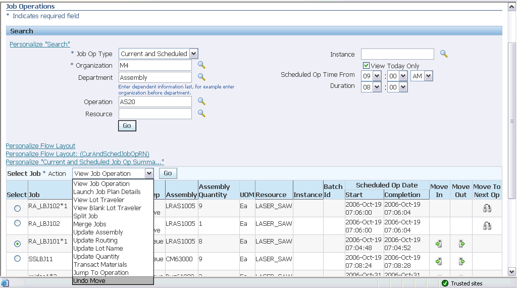

作業手配リスト: 検索基準
作業手配リストとは、製造現場において特定の順序で表示と実行が可能な、製造オーダーまたは作業指示のリストです。処理は、職責の構成に基づいて実行されます。
生産資源またはインスタンスに基づいて作業手配リストを検索することもできます。

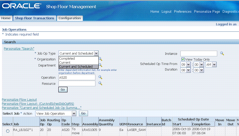

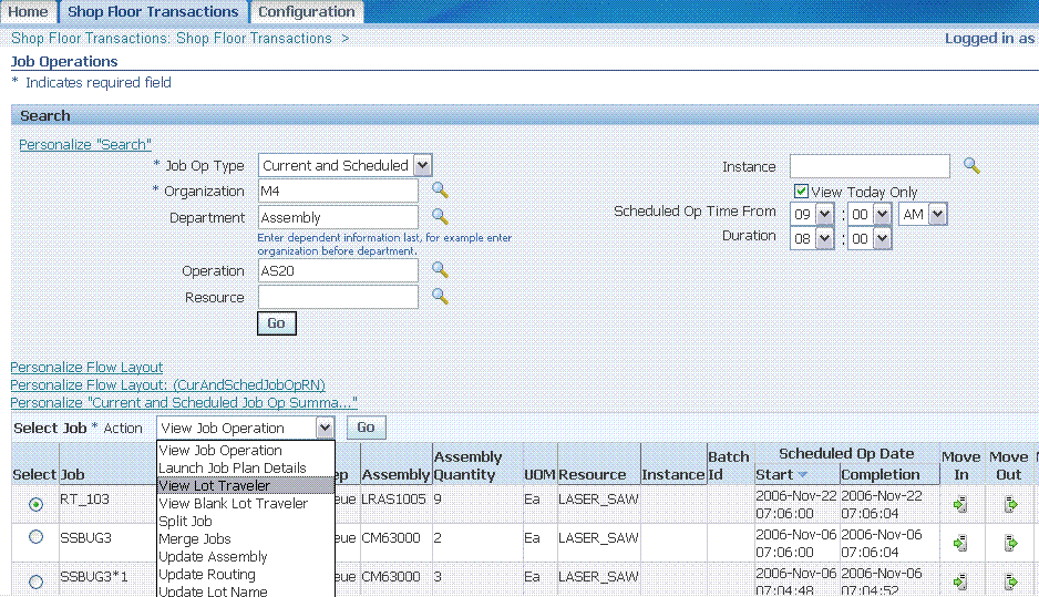

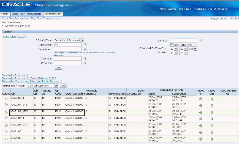

作業手配リストを検索する手順
  1. 「MES監督者現行生産資源ステータス」に移動します。「現行の生産資源ステータス」ページが開きます。
  2. 「製造現場取引」を選択します。「製造オーダー工程」UIウィンドウが開きます。
  3. 「製造オーダー工程タイプ」をリストから選択します。
  4. 「組織」を入力します。
  5. 部門名を入力します。
  6. 「工程」または「生産資源」を入力します。
    「生産資源」の場合、オプションで特定の「生産資源インスタンス」を入力します。
「製造オーダー工程タイプ」が「現行および計画済」の場合、計画済の工程の開始日と終了日に基づく検索も可能です。その範囲の各日付について、予定工程時間と「期間」の各フィールドを選択して、開始時刻およびシフトを指定します。完成した製造オーダー工程のタイプには、実際の日付を使用します。
本文の説明内容に関するイメージ
本文の説明内容に関するイメージ
監督者は、オペレータ職責が自身の作業手配リストを定義するアクセス権を持つかどうか、職責レベルで選択できます。これを制御するのが、監督者「構成」ページの「職責設定」にある「作業手配リストの構成」フラグです。このフラグが「No」の場合、オペレータは自身の作業手配リストを構成できません。その場合は、監督者が各オペレータの作業手配リストを構成します。フラグが「Yes」の場合、オペレータは「作業手配リスト」の「作業手配リスト・オプションの変更」ボタンをクリックして、自身の作業手配リストを構成できます。
職責設定の作成: 職責ごとの製造オーダーに対して実行する各種処理へのアクセス権をここで設定します。
作業手配リスト構成: 「作業手配リスト検索基準」をユーザー(特にオペレータ)に対して構成します。

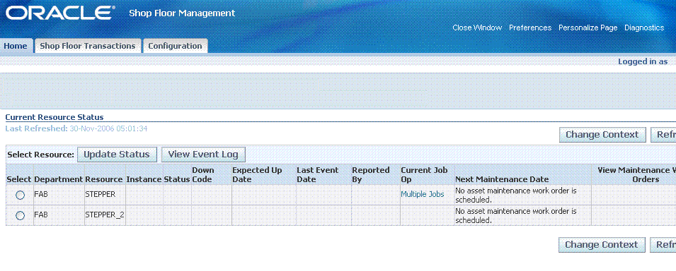

現行の生産資源ステータス

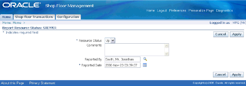

生産資源の停止時間を記録することによって、製造現場の生産資源を管理できます。生産資源のステータスを更新し、「ダウン・コード」を指定して、オペレータの詳細を入力します。
生産資源ステータスを更新する手順
  2. 「現行の生産資源ステータス」ページから、生産資源を選択します。
  3. 生産資源の「ステータスの更新」を選択します。
  4. 「生産資源ステータス」を更新します。
  5. 「適用」を選択します。
本文の説明内容に関するイメージ

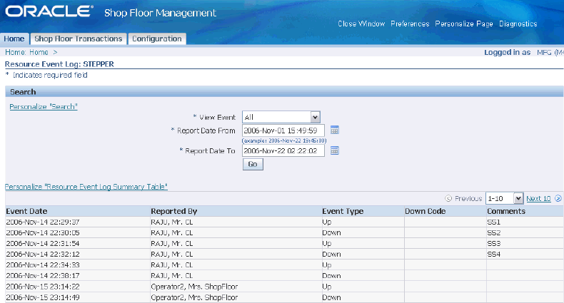

イベント・ログ
「特定」または「全て」の「生産資源ステータス」について、または選択した期間について、イベント・ログを表示できます。
生産資源のイベント・ログを表示する手順
  2. 生産資源を選択します。
  3. 「イベント・ログ」を選択します。
  4. 「イベントの表示」を選択し、候補から値を選択します。
  5. カレンダ・アイコンから「自」の日付を選択します。
  6. 「レポート日:至」を変更します。デフォルトは現在の日付です。
  7. 「進む」を選択します。
本文の説明内容に関するイメージ

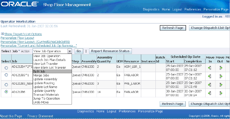

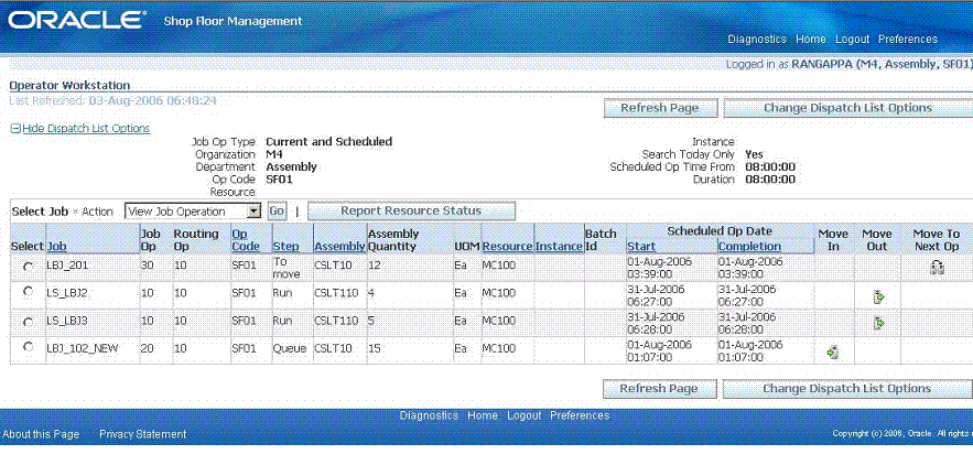

オペレータ・ワークステーション
オペレータ作業手配リストの機能を使用すると、監督者が構成した作業手配リストを表示できます。オペレータは、その職責(たとえば「製造現場オペレータ」)に対して有効になっている作業手配リストを構成できます。
オペレータは、製造オーダーを選択し、職責設定で構成されている各種の処理を実行できます。
本文の説明内容に関するイメージ

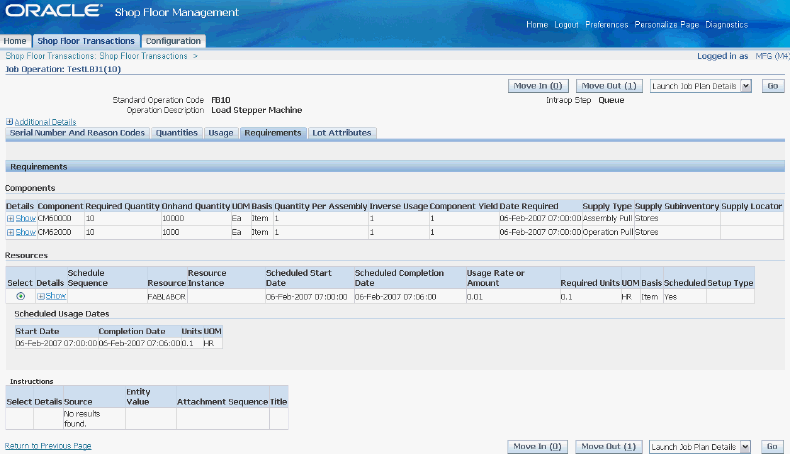

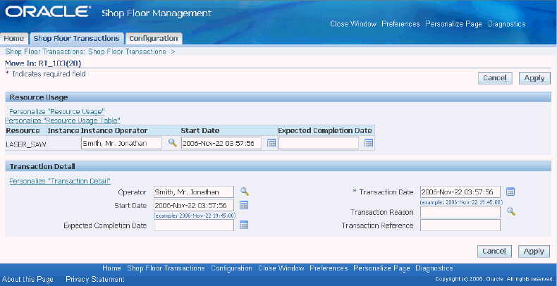

「持込」取引
製造オーダーを工程に、つまり「キュー」から「実行」に移動できます。また、生産資源インスタンスの詳細、工程の開始日時と予定完了日時、そのインスタンスを処理するオペレータなどのデータも取得します。
生産資源インスタンス詳細: 製造オーダーが実行される実際のマシンと、その取引の実行で使用される生産資源の実績開始日および予定完了日を取得します。
注意: 実績完了日は、「持出」取引の際に記録されます。
工程の開始日時と予定完了日時: 製造オーダーの各工程について、実績開始日と予定完了日を取得します。
オペレータ詳細: 工程を実行した人の名前と、取引データを取得した人の名前を取得します。
注意: この段階で入力したデータは、「持出」取引の際に更新できます。

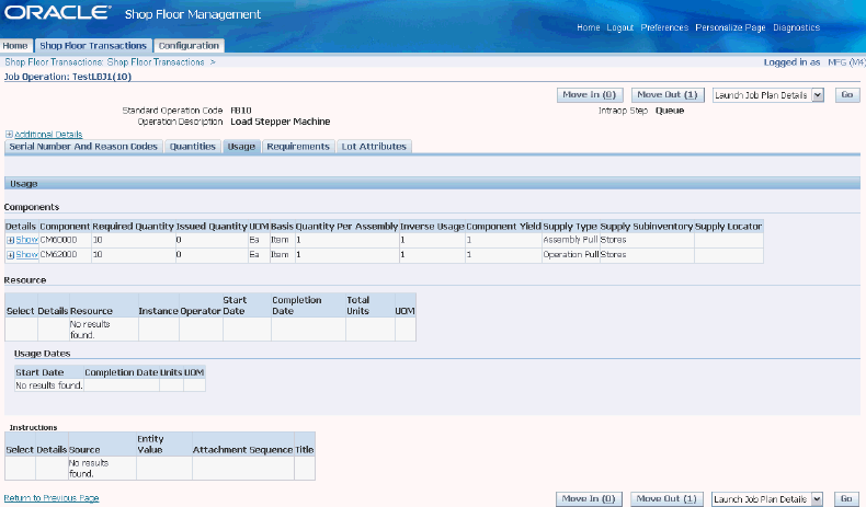

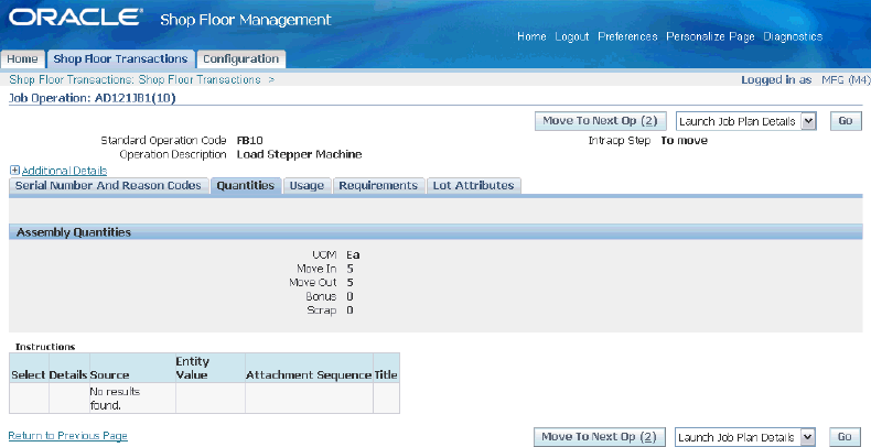

「持込」取引を実行する手順
  1. 「作業手配リスト」で、製造オーダーを選択します。
  2. 「持込」リンクをクリックします。選択した製造オーダーの「持込」ページが開き、「生産資源使用量」と取引の詳細が表示されます。
  3. 詳細を入力して「適用」を選択します。
本文の説明内容に関するイメージ

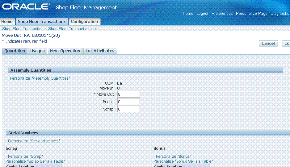

「持出」取引
製造オーダーを工程から、つまり「実行」から「移動待」へ移動できます。次の内容の取得も可能です。

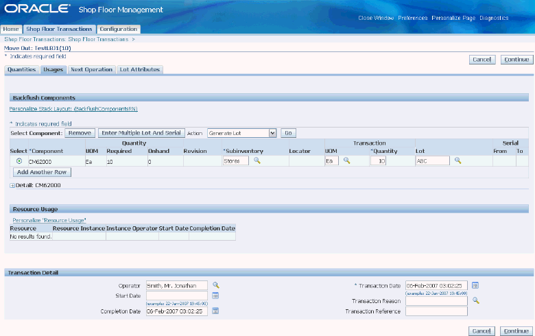

「持出」取引を実行する手順
  2. 「持出」リンクをクリックします。選択した製造オーダーの「持出」ページが開き、組立数量、廃棄、ボーナスおよび取引の詳細が表示されます。

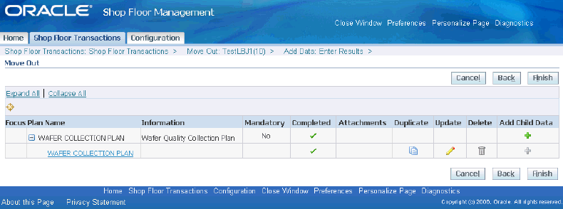

  3. 詳細を入力して「続行」を選択します。
本文の説明内容に関するイメージ

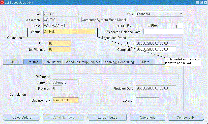

持出中に歩留が低いとき警告: 歩留が、標準工程に設定されている「最低 許容 歩留」を下回る場合に、製造オーダーを保留にします。問合せを実行すると、「ロット基準製造オーダー」ウィンドウのステータスに「保留中」と表示されます。
本文の説明内容に関するイメージ
「使用数」タブを選択し、ロット管理/シリアル管理されるバックフラッシュ構成部品を出庫します。
「次の工程」タブを選択し、ネットワーク工順連番ごとに工程を確認します。定義に応じて、プライマリ・パスとセカンダリ・パスの工程を選択できます。
「ロット属性」タブを選択し、ロットを入力または更新します。

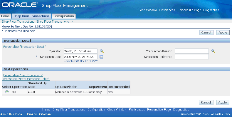

次工程に移動
製造オーダーを次の工程に、つまり「移動待」から、次の工程の「キュー」に移動できます。取引の詳細と、次の工程の詳細を取得できます。
「次工程に移動」取引を実行する手順
  2. 「次工程に移動」をクリックします。「次工程に移動」ページが開き、取引と次の工程の詳細が表示されます。
本文の説明内容に関するイメージ

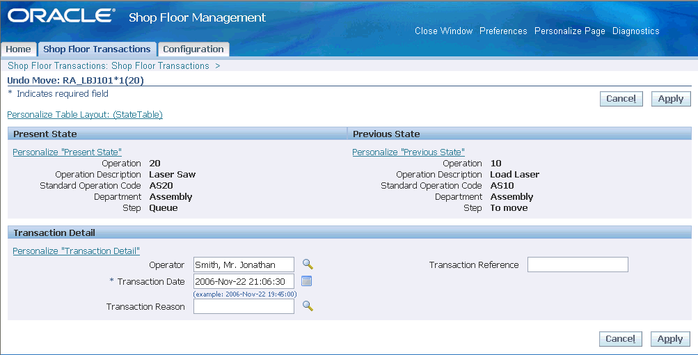

移動を元に戻す
「移動を元に戻す」取引によって、製造オーダーを前の工程に戻すことができます。オペレータ詳細と、現在の工程および以前の工程の詳細を表示します。「移動を元に戻す」を実行して、取引時刻とオペレータの名前を取得できます。
注意: HTML UIで実行した移動取引は、「移動を元に戻す」取引を使用しないと元に戻せません。
取引を元に戻せるのは、製造オーダー移動の取引のみです。WIPロット取引の実行後には、すぐに元に戻すことはできません。完了した製造オーダーに対して「移動を元に戻す」を実行すると、組立は在庫からWIPに戻ります。
「元に戻す」取引を実行する手順
  2. 製造オーダーの処理として「移動を元に戻す」を選択します。
  3. 「進む」をクリックします。「元に戻す」ページが開き、現在の工程および以前の工程と、取引の詳細が表示されます。
  4. 取引の詳細を入力して「適用」を選択します。
本文の説明内容に関するイメージ
本文の説明内容に関するイメージ

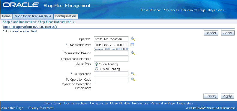

工程にジャンプ
「工程にジャンプ」を使用すると、ネットワーク工順で定義されている順序のうえで次の工程ではない工程に移動できます。オペレータの名前、ジャンプのタイプ、工順の内部か外部か、およびターゲット工程の詳細を取得できます。
工程にジャンプする手順
  2. 製造オーダーの処理として「工程にジャンプ」を選択します。
  3. 「進む」を選択します。「工程にジャンプ」ページが開きます。
  4. 必要な工程の変更を入力し、「適用」を選択します。
本文の説明内容に関するイメージ
WIPロット取引
Oracle Shop Floor Managementには、HTML UIを使用して、分割、マージ、更新数量、更新組立、更新工順および更新ロット名称のWIPロット取引を実行する機能があります。

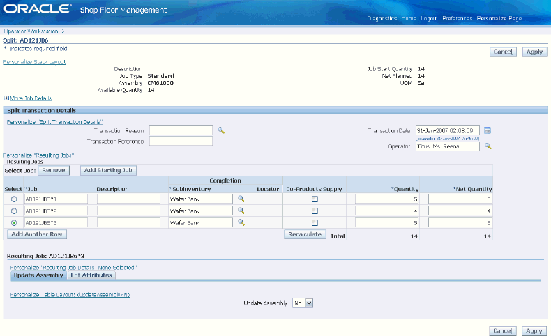

WIP分割取引を実行する手順
  1. オペレータ・ワークステーションに移動します。
  2. 「作業手配リスト」で、製造オーダーを選択します。
  3. 「処理」として「製造オーダーの分割」を選択し、WIP分割取引を実行します。
    本文の説明内容に関するイメージ
  4. 「進む」をクリックします。
    「分割」のHTMLページが開きます。
  5. 開始製造オーダーを、必要な数の結果製造オーダーに分割します。
  6. 数量の詳細を入力します。
    本文の説明内容に関するイメージ
    結果製造オーダーの組立を更新することもできます。
  7. 「適用」をクリックします。
    分割した製造オーダーは、作業手配リストで確認できます。
    本文の説明内容に関するイメージ

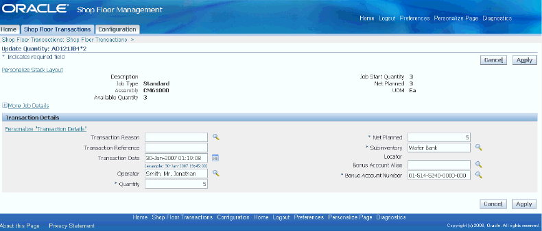

製造オーダーの数量を更新する手順
  3. 製造オーダーの処理として「更新数量」を選択します。
  4. 「進む」をクリックします。
  5. 「数量」フィールドで、製造オーダーの数量を更新します。
    本文の説明内容に関するイメージ
  6. 「適用」をクリックします。
    数量を更新した製造オーダーは、「作業手配リスト」で確認できます。

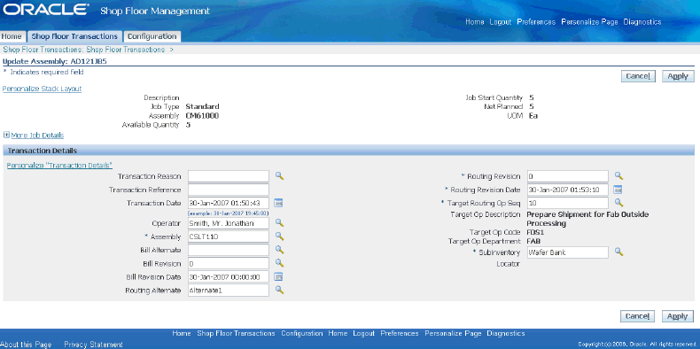

製造オーダーの組立を更新する手順
  3. 製造オーダーの処理として「更新組立」を選択します。
  4. 「進む」をクリックします。
  5. 「組立」フィールドで、製造オーダーの組立を更新します。
    本文の説明内容に関するイメージ
  6. 「適用」をクリックします。
    組立を更新した製造オーダーは、「作業手配リスト」で確認できます。
注意: 組立を更新した製造オーダーが「作業手配リスト」に表示されるのは、ターゲット工程が、部門、工程または生産資源の作業手配リスト構成に一致する場合のみです。

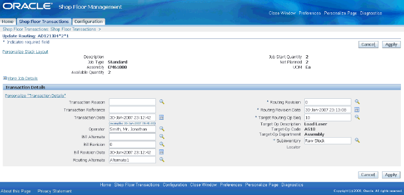

製造オーダーの工順を更新する手順
  3. 製造オーダーの処理として「更新工順」を選択します。
  4. 「進む」をクリックします。
  5. 「取引詳細」領域で、製造オーダーの「工順代替」を入力します。
    本文の説明内容に関するイメージ
  6. 「適用」をクリックします。

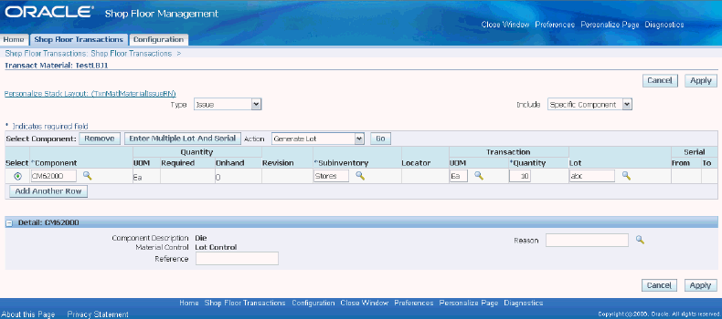

資材取引
HTML UIで、資材を取引できます。「出庫」、「返品」、「マイナス出庫」、「マイナス戻入」の各取引を実行できます。
バックフラッシュ: 「持出」中に構成部品を出庫します。ロットおよびシリアル管理の構成部品をバックフラッシュできます。
資材出庫: ロットおよびシリアル管理の構成部品を出庫できます。「ロット作成」はウィンドウでのみ実行でき、HTML UIでは実行できません。
「バックフラッシュ」取引を実行する手順
  2. 作業手配リストで、製造オーダーを選択します。
  3. 選択した製造オーダーに対して「持出」を実行します。
    「持出」のHTMLページが開きます。
  4. 「使用数」タブを選択します。
  5. 製造オーダーに出庫する構成部品を選択します。
本文の説明内容に関するイメージ
「資材出庫」取引を実行する手順
  3. 製造オーダーの処理として「資材の取引」を選択します。
  4. 「進む」をクリックします。
    「資材取引」のHTMLページが開きます。
  5. この製造オーダーに出庫する構成部品を選択します。
本文の説明内容に関するイメージ
これらの資材取引は、「製造オーダー工程」のHTMLページから、「使用」タブの「構成部品」領域で表示できます。
本文の説明内容に関するイメージ
資材の返品、マイナス出庫、マイナス戻入などの取引を実行することも、取引される構成部品の複数のロットおよびシリアルの詳細を入力することもできます。

製造オーダー工程を表示する手順
  3. 製造オーダーの処理として「製造オーダー工程の表示」を選択します。
    「製造オーダー工程」のHTMLページが開きます。
  4. 「数量」タブを選択し、製造オーダー数量の詳細を表示します。
    本文の説明内容に関するイメージ
  5. 「使用」タブを選択し、構成部品と生産資源の使用詳細を表示します。
    本文の説明内容に関するイメージ
  6. 「所要量」タブを選択し、構成部品と生産資源の所要量詳細を表示します。
    本文の説明内容に関するイメージ
  3. 「製造オーダー計画詳細の起動」を選択し、計画の詳細を表示します。
    「計画詳細」のHTMLページが開きます。
  4. 「推奨パスの更新」を選択し、「推奨」フィールドで推奨パスを更新します。

品質データの収集
品質モジュールでは、収集計画の定義、「持出」工程での計画の呼出し、要素に対する品質データの指定、工程中の品質データの更新または削除が可能です。
品質データを表示、入力および更新する手順
  1. 「持出」取引を実行します。
  2. 「持出」ページが開いたら、数量を更新します。
  3. 「続行」をクリックします。
  4. 「子データの追加」列のリンクをクリックします。
    本文の説明内容に関するイメージ
  5. 「データの追加」ページが開いたら、データ要素の品質データを指定します。
    本文の説明内容に関するイメージ
ロット伝票
「リリース済」、実行中、「完了済」の製造オーダーについて、ロット伝票と空白ロット伝票を生成できます。
ロット伝票は、製造オーダーの進捗に関する製造データのスナップショットです。ロットが処理された工程、数量、開始日および完了日などの詳細について、完全なデータが示されます。
ロット伝票は、ウィンドウからでもHTMLインタフェースからでも表示できます。
HTML UIからのロット伝票の表示
  1. 「作業手配リスト」から、製造オーダーを選択します。
    本文の説明内容に関するイメージ
  2. 製造オーダーの処理として「ロット伝票の表示」を選択します。
  3. 空白テンプレートには空白伝票の表示を選択します。
本文の説明内容に関するイメージ
本文の説明内容に関するイメージ
「ロット伝票」に、製造オーダーの詳細と、製造オーダーで処理されたすべての取引が表示されます。
ロット基準製造オーダー・フォームからのロット伝票の表示
  1. 「ロット基準製造オーダー」ウィンドウに移動し、製造オーダーを開きます。
  2. 「ツール」メニューから、「ロット伝票の表示」を選択します。
本文の説明内容に関するイメージ
