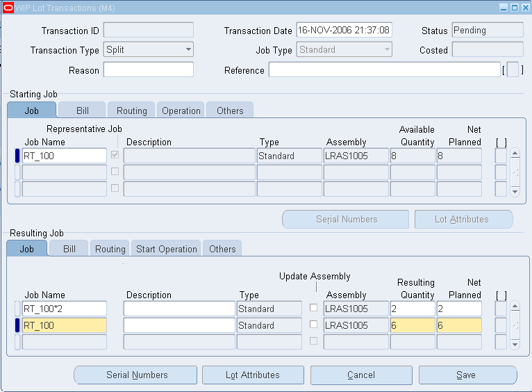

製造オーダーを取り消す場合、または分割、マージ、完全廃棄、および製造オーダーに対する製造オーダー完了などのWIPロット取引を実行する場合、製造オーダー名にはセクター拡張が追加されます。
パラメータ「製造オーダー名の再使用」が「Yes」に設定されている場合、製造オーダー名にはセクター拡張が追加されます。
パラメータ「製造オーダー名の再使用」が「No」に設定されている場合、製造オーダー名にはセクター拡張が追加されません。
組立戻入を実行する場合や、取り消された製造オーダー・ステータスをリリース済/未リリース・ステータスに更新する場合、「製造オーダー名の再使用」パラメータに設定された値とは関係なく、製造オーダーのセクター拡張は切り捨てられます。参照: 「パラメータの定義」

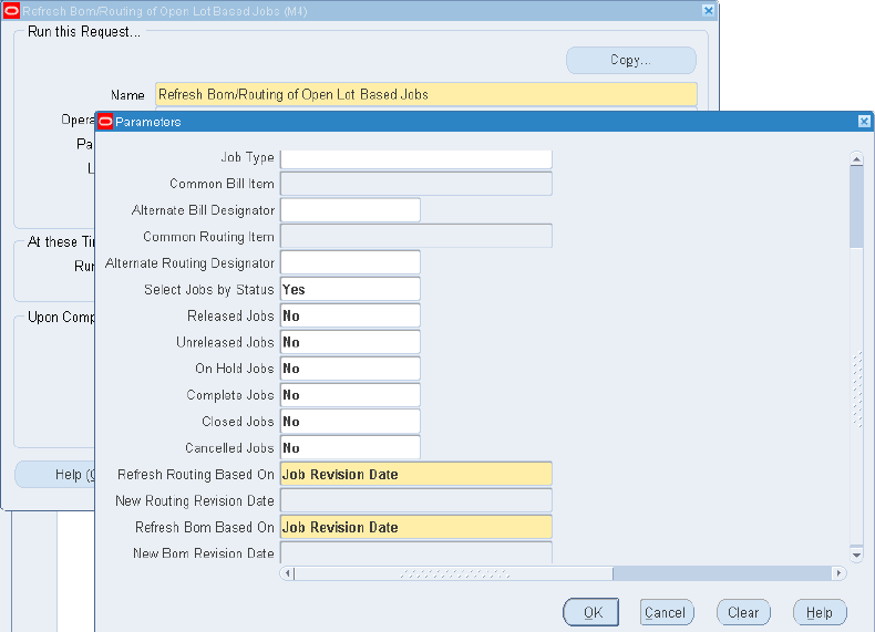

製造オーダー・ステータスが未リリースであることを前提として、BOMおよび工順の参照IDの更新を実行できます。参照IDを更新するには、参照ID、改訂日および代替指標を指定する必要があります。

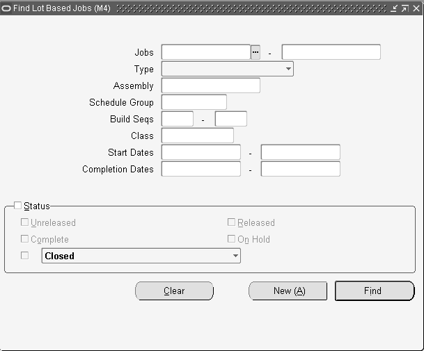

ロット基準製造オーダーを検索する手順
「ロット基準製造オーダー」ウィンドウに移動します。
「ロット基準製造オーダーの検索」ウィンドウが表示されます。
検索基準を入力します。
製造オーダー名、組立、会計区分、開始日の範囲、完了日の範囲または製造オーダー・ステータスごとに問い合せることができます。必要に応じて基準を結合または省略できます。
「検索」を選択し、「ロット基準製造オーダー要約」ウィンドウを表示します。

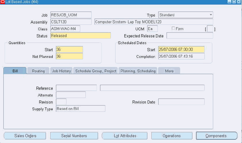

ロット基準製造オーダーを作成する手順
「ロット基準製造オーダー」ウィンドウに移動します。「ロット基準製造オーダーの検索」ウィンドウが表示されます。
新規ロットを作成する場合、「新規(A)」を選択します。「ロット基準製造オーダー」ウィンドウが開きます。
「製造オーダー」フィールドに製造オーダーの名前を入力します。
Oracle Work in Processのショップ型製造オーダーとShop Floor Managementのロット基準製造オーダーでは、製造オーダー名に同じ値を使用しないでください。「製造オーダー・タイプ」フィールドでは、値は標準にデフォルト設定されています。Oracle Shop Floor Managementでは、標準製造オーダーと非標準製造オーダーの両方を使用します。
製造プロセスを進めるにつれて、製造オーダーの作成、分割、名前変更および完了に応じて製造オーダー名は変更されます。ロットの作成時に、名前が80文字を超えることはできません。
注意: 製造オーダー完了セパレータと、製造オーダー名の一部に同じ文字値を使用しないでください。ロットが完了すると、結果ロットの指定名は元のロット番号に、製造オーダー・セパレータ値とロット・セクター拡張が続いた形になります。同じ文字値を使用すると、生成されるロット名でエラーが発生します。
「組立」フィールドで組立を選択します。
「ステータス」フィールドで製造オーダー・ステータスを選択します。
製造オーダーを定義する場合、ステータスは「未リリース」にデフォルト設定されていますが、「リリース」または「保留中」に変更できます。
「確定」インディケータを使用して、この製造オーダーを確定します。
製造オーダーを確定することにより、再計画の計画提案を回避します。ただし、ロット基準製造オーダーは、Oracle Master Scheduling/MRPでは考慮されず、Oracle Advanced Supply Chain Planningで計画されます。このフィールドは、非標準製造オーダーでは使用されません。
「数量」領域で、「開始」フィールドに製造オーダーまたはロットの製造オーダー数量を入力します。
構成表および工順を使用してロット基準製造オーダーの製造オーダー開始数量を入力すると、最初の工程の構成部品資材所要量および生産資源機材がこの製造オーダーに展開されます。
製造オーダーの数量は取引なしで変更できます。
「MRPネット」フィールドでは、数量は製造オーダー開始数量から導出されます。
Oracle Shop Floor Managementは、Oracle Master Scheduling/MRPとは統合されません。このフィールドは、Oracle Advanced Planning and Schedulingのアプリケーションをサポートしています。
「日付」領域で、「開始」または「完了」フィールドに値を入力します。
開始日を入力する場合、完了日は先送りで計画されます。同様に、完了日を入力する場合、開始日は前倒しで計画されます。
作業を保存します。

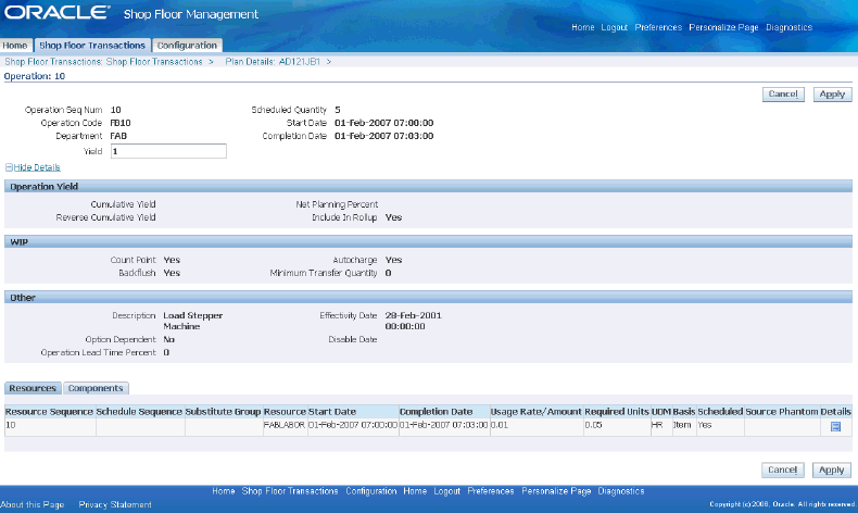

「ツール」メニューをクリックし、オプション「計画詳細」を選択します。「計画詳細」ページが表示されます。
対応する工順工程連番の「詳細」アイコンをクリックします。この工順連番の「工程」ページが表示されます。
「構成部品」タブをクリックし、この工程で使用可能な構成部品を表示します。

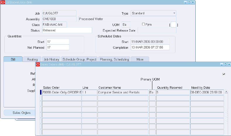

受注に対するロット基準製造オーダー予約を表示する手順
「ロット基準製造オーダー」フォームで「受注」ボタンを選択します。「受注」ウィンドウに、予約された製造オーダーに関する受注情報が表示されます。1つの製造オーダーを1つの受注または複数の受注に対して予約できます。同様に、複数の製造オーダーを1つの受注または複数の受注に対して予約できます。

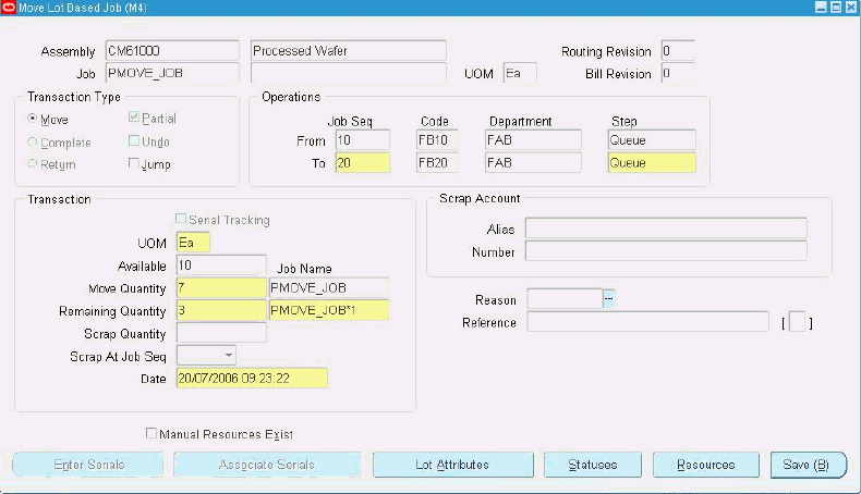

必要に応じて、連番内の次の工程に製造オーダーを部分的に移動する場合、または工程内で工程内ステップ間で部分的に移動する場合、「部分」チェック・ボックスを選択します。デフォルトでは、「部分」チェック・ボックスは選択されていません。
次の工程に部分的に移動する数量を(「使用可能」の数量から)「移動数量」フィールドに入力します。
元の製造オーダーの部分的数量が指定した次の工程に移動し、元の製造オーダーの分割部分(子製造オーダー)が、元の数量との差異とともに同じ工程レベルに残ります。
残数量は、「残数量」フィールドに表示されます。このチェック・ボックスは、次の移動取引ではデフォルト設定されます。「部分」チェック・ボックスが選択されている場合、「移動数量」および「残数量」をゼロにはできません。
移動取引中には製造オーダーの部分的数量を移動できます。残数量には新しい製造オーダーが作成され、部分的数量は親製造オーダーとともに移動されます。これは、バックグラウンドのWIP分割取引と移動取引の組合せに相当します。
部分移動は移動取引および廃棄取引ではサポートされません。また、仕掛工程内ステップの製造オーダーでもサポートされません。

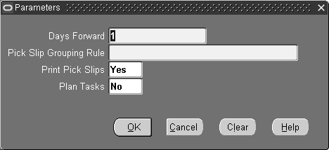

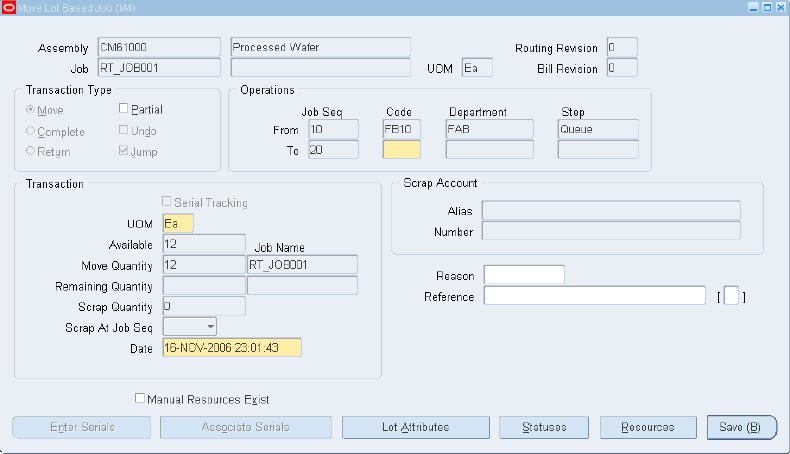

工程のジャンプ機能を使用すると、工順内の工程をスキップしたり、ネットワーク工順に定義されていない他の工程へジャンプできます。この機能を使用するには、次のパラメータを設定します。
Oracle Shop Floor Managementのプロファイル・オプション工程ジャンプの許可を「Yes」に設定します。参照: 「プロファイル・オプション」
「仕掛パラメータ」ウィンドウで、移動取引パラメータの「新工程作成の許可」を「Yes」に設定します。
Oracle Shop Floor Managementの「パラメータ」ウィンドウで、必要に応じてパラメータ「キューからのジャンプ」を設定します。参照: 「パラメータの定義」。
「ロット基準製造オーダーの移動」ウィンドウに移動します。
「組立」または「製造オーダー」フィールドで、組立品目番号またはロット製造オーダー番号を選択します。
入力された値、「自」のデフォルト情報に応じて、「取引タイプ」領域の「ジャンプ」チェック・ボックスを選択します。
「至」行で、「自」工程連番より大きい工程連番を入力します。
ジャンプ先の工程の工程コードおよびステップを選択します。
「ロット移動取引の実行」での説明に従って、残りの取引を作成します。
工程のジャンプを完了したら、元の工順に定義されている任意の工程に移動し、工程のバランスを完了できます。
作業を保存します。

Oracle Shop Floor Managementの「計画詳細」HTML UIウィンドウが表示されます。ヘッダー領域には製造オーダー詳細が表示され、「工程」領域には製造オーダーの工程が表示されます。「工程」領域のデフォルトのビューには、推奨工程が推奨パス上の順序で表示されます。このビューは、すべての工程が表示されるよう変更できます。
「工程」領域の「推奨パスの更新」を選択し、推奨の構成部品および数量を変更します。「推奨パスの更新」UIウィンドウが表示されます。推奨を選択または消去し、新しい推奨パスを作成します。
「適用」を選択し、変更を保存して「計画詳細」UIウィンドウに戻るか、「取消」を選択し、変更を破棄します。

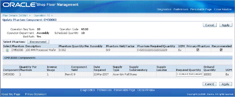

「疑似構成部品の更新」UIウィンドウを使用して、推奨擬似構成部品を表示および変更できます。構成部品の1つに「擬似」供給タイプのBOMがある場合、UIで擬似詳細を表示できます。品目の代替がある場合、代替の選択も可能です。参照: 「擬似」および「擬似工順」。
参照: Oracle Bills of Material User's Guide、ロット基準製造オーダーにおける擬似に関する項。
計画擬似構成部品を更新する手順
「ロット基準製造オーダー」ウィンドウに移動し、製造オーダーを開きます。
「ツール」メニューから「計画詳細」を選択します。「計画詳細」UIウィンドウが表示されます。
「工順工程連番」から「詳細」アイコンを選択します。計画生産資源および構成部品UIウィンドウが表示されます。
「構成部品」を選択し、構成部品情報を表示します。
変更する擬似構成部品を選択し、「更新」を選択します。
擬似構成部品を選択し、「推奨」を選択します。擬似の更新UIウィンドウが表示されます。
「疑似」を選択し、所要数量の変更を入力します。「適用」を選択して変更を保存するか、「取消」を選択して変更を破棄し、計画生産資源および構成部品UIウィンドウに戻ります。

オープン・ロット基準製造オーダーのBOM/工順のリフレッシュ機能を使用して、組立の部品構成表および工順に対して行われた変更を、変更の前に組立に対して作成された製造オーダーに伝播します。これにより、工順改訂日に基づいてリフレッシュされるBOM/工順の新しい(または変更された)詳細を製造オーダーに適用できます。
従来、BOM/工順に対して行われた変更は工順改訂日に有効になりました。製造オーダーの工順改訂日を更新し、変更を組み込むには、OSFM WIPロット取引を介して更新工順取引を実行する必要があります。ただし、BOM/工順に対して行われた変更が工順改訂日に有効でない場合、変更は製造オーダーで更新されません。
改訂日を使用したオープン・ロット基準製造オーダーのBOM/工順のリフレッシュを行うと、選択した設定パラメータに応じて、選択したすべての製造オーダーが新規改訂日または現在の製造オーダー改訂日に基づいてリフレッシュされます。製造オーダーのBOMまたは工順を更新すると、製造オーダーのコピーのリフレッシュ・コンカレント要求が実行され、製造オーダーの計画詳細が正常に更新されます。
オープン・ロット基準製造オーダーのBOM/工順のリフレッシュ・コンカレント要求には4つのパラメータが追加されているため、選択したすべての製造オーダーを製造オーダー改訂日または新規改訂日に基づいてリフレッシュできます。これらのパラメータ(BOM用の2つと工順用の2つ)は、次のとおりです。
工順リフレッシュ基準:
これには、3つの値があります。
製造オーダー改訂日: このオプションを選択すると、製造オーダーは製造オーダーの現在の改訂日に基づいてリフレッシュされます。
新規改訂日-全製造オーダー: このオプションを選択する場合、「新規工順改訂日」パラメータに新しい日付を入力します。製造オーダーの計画詳細は、新しい日付に基づいて更新されます。
新規改訂日-製造オーダー改訂日は新規日付より前: このオプションを選択する場合、「新規工順改訂日」パラメータに新しい日付を入力します。この場合、製造オーダーは次の方法でリフレッシュされます。
製造オーダーの現在の改訂日が新規工順改訂日より前である場合、製造オーダーの計画詳細は、新規工順改訂日に基づいて更新されます。
製造オーダーの現在の改訂日が新規工順改訂日より後である場合、製造オーダーの計画詳細は、製造オーダーの現在の改訂日に基づいて更新されます。
新規工順改訂日: 新規工順改訂日を入力し、前のオプションで説明されているように必要な場合は常にリフレッシュします。
BOM用の2つの類似パラメータは、「BOMリフレッシュ基準」および「新規BOM改訂日」です。前述の説明は工順の場合と同じようにBOMにも該当します。

分割取引タイプを選択します。
「開始製造オーダー」領域の「ロット番号」フィールドで、分割する親ロットのロット番号を選択します。
ロット詳細(組立番号、工程連番、工程内ステップ、工程コード、ロットの残数量、代替工順および開始日)が表示されます。
「結果製造オーダー」領域の「製造オーダー」タブに、新しいロット番号が表示されます。
「Shop Floor Managementパラメータ」ウィンドウの設定に応じて新しいロット番号が自動的に割り当てられます。参照: 「パラメータの定義」。ロットが分割されると、分割後のロットの新しい指定名は、元のロット番号に、パラメータに設定されているロット・セパレータ値と連番が続いた形になります。
代表ロットは元のロット番号から転送されます。「結果 数量」フィールドに数量を入力します。
「組立の変更」インディケータを選択し、分割取引および更新取引を実行します。
「組立の変更」インディケータが有効なのは、分割取引タイプを選択する場合のみです。分割取引では、分割取引を実行しながら子製造オーダーの組立を更新できます。このインディケータはクリア(選択解除)できません。このため、ウィンドウを終了して開く必要があります。
「組立の変更」インディケータを選択する場合、新しい組立および結果数量を入力します。
非ボーナスWIPロット取引の会計区分は更新できません。開始日および完了日を指定できるボーナス以外のWIP取引を除き、開始日および完了日は更新できません。
また、「工順情報」および「BOM 他」タブに工順および部品構成表情報を入力できます。
作業を保存します。

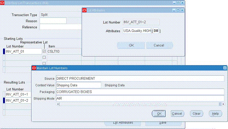

分割
製造オーダー作成、実行または完了時に指定されたロット属性は、製造オーダー(WIPロット)から在庫ロットに転送されます。
開始ロットのロット属性は結果ロットにデフォルト設定され、これらは必要に応じて更新できます。

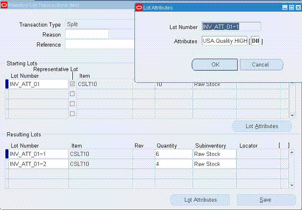

「在庫ロット取引」ウィンドウに移動します。
「取引タイプ」として「分割」を選択します。
「開始ロット」領域で問い合せるロット番号を入力します。
「開始ロット」領域で「ロット属性」をクリックします。
ロット番号とWMSおよび在庫ロット属性が表示された「ロット属性」ウィンドウが表示されます。
「OK」をクリックします。
分割ロット詳細を入力します。
「結果ロット」領域で「ロット属性」をクリックします。
在庫ロット属性はデフォルト設定されていますが、必要な場合は更新します。

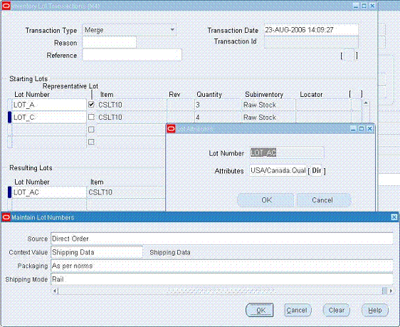

マージ
代表ロットのロット属性は結果ロットに転送され、これらは必要に応じて更新できます。
「取引タイプ」として「マージ」を選択します。
「開始ロット」領域でロット番号を入力します。
ロット属性を確認するには、「開始ロット」領域で「ロット属性」をクリックします。
「OK」をクリックします。
「結果ロット」領域の「ロット属性」をクリックします。
結果ロットの「ロット属性」ウィンドウが表示されます。
在庫ロット属性を確認および更新します。
「OK」をクリックします。

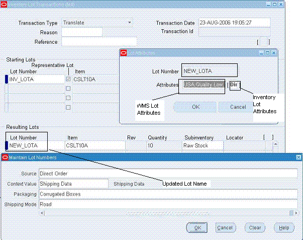

換算
更新ロット名称
「取引タイプ」として「換算」を選択します。
「OK」をクリックします。
「結果ロット」領域で結果ロットのロット名を更新します。
「ロット属性」をクリックします。
更新したロット名で在庫ロット属性を更新します。

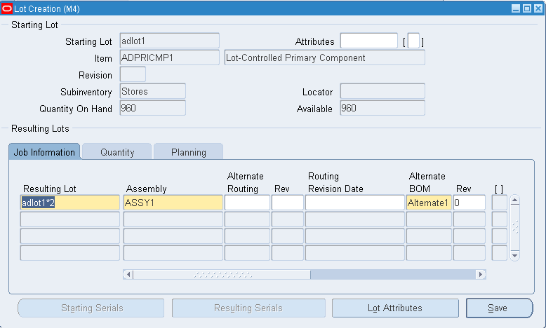

最初のセクターで製造された組立は、各保管場所で完了します。これにより、このロットは次のセクターで使用できるようになります。次のステップでは、「ロット作成」ウィンドウを使用して後続のセクターで製造オーダーを定義します。ロット作成機能を使用してロット基準製造オーダーが作成されると、開始構成部品がこの製造オーダーに対して出庫されるとみなされます。このため、最初の工程の構成部品に定義されている供給タイプは無視して、開始構成部品がこの製造オーダーにプッシュされます。
製造現場でロットを作成する手順
「開始ロット」フィールドで在庫ロット番号を選択します。
保管場所、保管棚番号、品目番号と説明、改訂番号、手持数量および取引可能数量に関する情報が表示されます。
「製造オーダー情報」タブでは、「製造オーダー名の再使用」パラメータに基づいて結果製造オーダー名がデフォルト設定されます。複数の製造オーダーが作成されると、「製造オーダー名の再使用」パラメータに基づいて最初の製造オーダー名がデフォルト設定され、残りの製造オーダーは、開始ロット番号に「新規ロット・セパレータ」値と連番が続いた形でデフォルト設定されます。また、構成部品と工程を効率的に使用するために、部品構成表および工順の改訂番号および改訂日を定義できます。
「会計区分」、「完了保管場所フィールドおよび保管棚フィールド」の各フィールドに情報が表示されますが、これらは変更できます。
注意: 後続セクターの組立部品構成表の最初の工程に「擬似」供給タイプがある開始構成部品は許可されません。したがって、「ロット作成」ウィンドウで、最初の工程に「擬似」供給タイプの資材があるロット基準製造オーダーは作成できません。
最初の工程で2つの構成部品を定義する場合、選択した開始ロットに基づいて1つの構成部品のみがこの製造オーダーにプッシュされます。

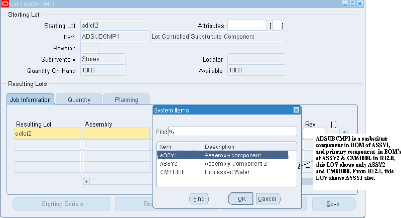

ロット作成時の代替の使用
代替品目からのロット基準製造オーダーの作成も可能です。たとえば、品目Aが組立品目、品目Bが品目Aの構成部品であるとします。品目Bが使用不可能である場合、品目Aの部品構成表から品目Bの代替品目を指定できます。この代替品目に在庫ロット番号を入力し、品目Aのロット基準製造オーダーを作成できます。
作成フォームでロット番号を入力すると、この開始ロットの他のすべての情報はデフォルト設定されます。結果ロット組立では、ロット基準製造オーダーが作成される代替構成部品の組立を選択できます。
代替構成部品は最初の工程にある必要があり、擬似構成部品でない必要があります。つまり、代替構成部品の主構成部品の供給タイプが部品構成表で擬似でない必要があります。
最初の工程で同じ構成部品が代替構成部品と主構成部品として存在する場合、これは主構成部品として処理されます。
同じ部品構成表で同じ構成部品が2つの主構成部品の代替として存在する場合、これは部品構成表内で最小連番を持つ主構成部品の代替構成部品として処理されます。
ADSUBCMP1は、ASSY2およびCM61000のBOM内の主構成部品です。
ADSUBCMP1は、ASSY1のBOM内の代替構成部品です。
主構成部品と代替構成部品を出庫することにより、ロットを作成できます。

ロット基準製造オーダー構成部品ピック・リリース(SRS)レポートを実行する手順
「ロット基準製造オーダー・レポート」ウィンドウに移動します。
「名称」値リストから「ロット基準製造オーダー構成部品ピック・リリース (SRS)」レポートを選択します。
「先送り日数」を入力します。
値リストから「ピック・スリップ・グループ化ルール」を入力します。
必要に応じて、値リストから「ピック・スリップの印刷」を入力します。
必要に応じて、値リストから「タスクの計画」を入力します。
「OK」を選択します。
「発行」を選択し、レポートを実行します。
