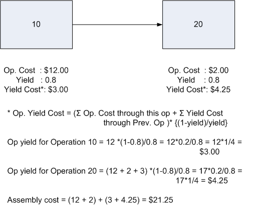

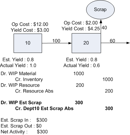

WIPロットが製造オーダーの各工程を経過するとき、その工程に結び付けられた部門が、工程歩留に起因する追加原価の「見積廃棄配賦」として貸方に記入されます。製造オーダーは、この同じ原価の「見積廃棄」として借方に記入されます。

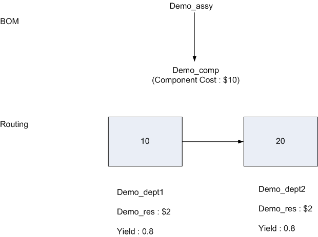

工程10と部門Aを想定し、工程歩留が70%であると仮定します。10個の完成ユニットを生産するために100ユニットを工程10に送った場合、歩留が100%であれば、組立の単価は$10ですが、見積歩留が70%とすると、単価は(100 * 10)/70です。
したがって、工程歩留によるユニット組立当りの追加原価は、次のようになります。
(100*10)/70- 10 = 10 * (1/0.7 - 1) = 10 * [(1-0.7)/0.7]
ユニット当りの見積廃棄 = (現在の工程でのユニット当り工程原価合計 + 前の工程でのユニット当り見積廃棄原価合計) * [(1 - 工程歩留)/工程歩留]
工程で完成した良好なユニットによる部門別の回収済金額 = ユニット当りの見積廃棄 * 工程を通過した良好なユニットの数
見積廃棄配賦取引の会計仕訳は、次のようになります。

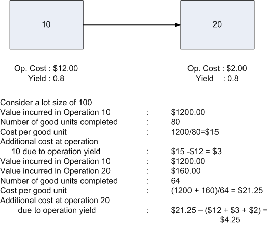

上の例の工程10に続く第2の工程20を次のように考えます。

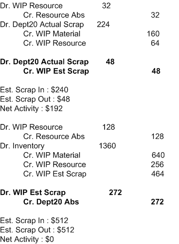

工程20に送られた70個の良好なユニットのうち、工程20で5個のユニットが廃棄されると仮定します。これらは前の工程(この例では工程10)でそれぞれ見積廃棄による追加コストを吸収しているので、廃棄ユニットに対して行われた見積廃棄配賦を戻す必要があります。
新しい戻し処理 = (前の工程でのユニット別見積廃棄合計) * (実際に廃棄されたユニット数)
| 勘定科目 | 借方 | 貸方 |
| 部門の実績廃棄勘定 | XX | |
| WIP原価集計の見積廃棄勘定 | XX |
組立廃棄は、部門に定義されている実績廃棄勘定に対する製造オーダーの所要量に基づいて賦課されます。参照: Oracle Cost Management User's Guide、組立廃棄取引に関する項。
| 勘定科目 | 借方 | 貸方 |
| 部門の実績廃棄勘定 | XX | |
| WIP原価集計勘定 | XX |
完了取引は、この会計区分のWIP原価集計勘定をリリースし、組立の標準原価(確定済)に基づいて在庫評価勘定を賦課します。工程歩留原価は、見積廃棄勘定からリリースされます。

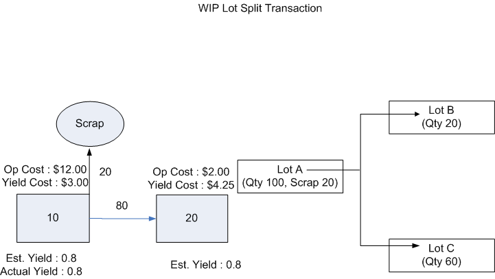

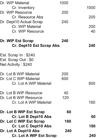

1つの親ロットを複数の子ロットに分割する際には、親ロットに発行される資材と生産資源の実際原価(ロット基準の生産資源と間接費も含む)が、数量比に基づいて子ロットに再割当てされます。実際原価(親ロットに残る正味の値)は、副要素単位で子ロットに再割当てされます。いずれかの副要素の正味値が負の場合には、子ロットに再割当てされず、親にとどまります。
分割の際にはWIPロット分割取引が作成され、それによって親ロットと結果ロットのWIP値が適切な残高で調整されます。
ロットAが資材賦課$100でサイズ10、品目基準の生産資源賦課が$50、ロット基準の生産資源賦課が$50と仮定します。1つの品目が廃棄されると、結果として$20がリリーフされます。
ロットAの差引残高は、($200 - $20)で$180です。
このロットをサイズ4のロットBとサイズ5のロットCに分割すると、差引残高は比例して子ロットに再割当てされます。親は$180の貸方に記入され、子は次の数量比に基づいて借方に記入されます。
ロットBは、(4/9) * $180 = $80の借方になります。
ロットCは、(5/9) * $180 = $100の借方になります。
会計仕訳は、次のようになります。
| 勘定科目 | 借方 | 貸方 |
| 結果ロットのWIP原価集計勘定 | XX | |
| 開始ロットのWIP原価集計勘定 | XX |
親の見積廃棄配賦は、子ロットに再割当てされた賦課に対して戻し処理されます。子ロットはそれぞれ、再割当てされた賦課に基づいて工程歩留による追加原価の借方に記入されます。
開始ロットの場合:
| 勘定科目 | 借方 | 貸方 |
| 部門の見積廃棄配賦勘定 | XX | |
結果ロットの場合:
| 勘定科目 | 借方 | 貸方 |
| WIP原価集計の見積廃棄勘定 | XX | |
| 部門の見積廃棄配賦勘定 | XX |

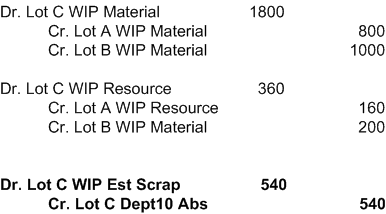

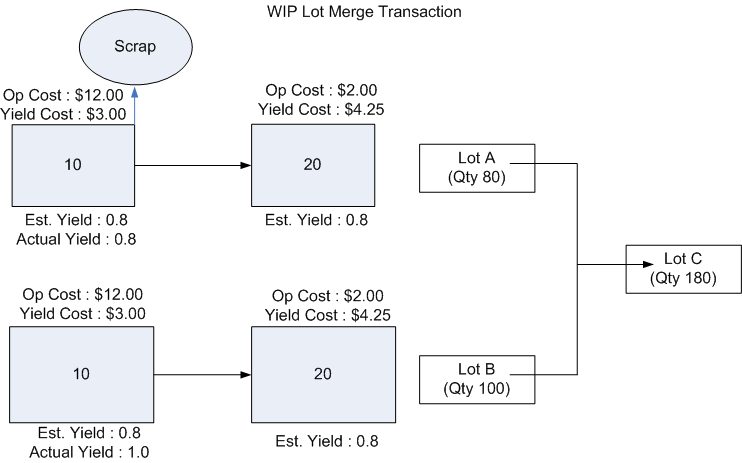

複数のロットを1つの既存ロットに組み合せると、資材と生産資源の原価は結果ロットに再割当てされます。原価の再割当ては、代表ロットによって発生する原価に基づいて比例的に行われます。代表ロットにおける正味値が、副要素単位で結果ロットに再割当てされます。いずれかの副要素の正味値が負の場合には、結果ロットに再割当てされず、親にとどまります。
ロット基準賦課は比例的に扱われず、結果ロットによって代表ロットと同じロット基準賦課が発生します。非代表ロットによって発生するロット基準賦課は、結果ロットに賦課されません。
ロットAが資材賦課$100でサイズ10、品目基準の生産資源賦課が$50と仮定します。また、Aには$100の賦課があり、これは構成部品Eがロットにプッシュされるために発生します。
ロットBが資材賦課$100でサイズ10、品目基準の生産資源賦課が$50、ロット基準の生産資源賦課が$50と仮定します。Bには$200の賦課があり、これは構成部品Fがロットにプッシュされるために発生します。
ロットAとBをサイズ20のロットCにマージし、Aを代表ロットとして選択します。
Aは代表ロットのため、Cの賦課はすべてロットAによって発生する賦課に基づきます。したがって、ロットCは[(20/10) * (品目基準賦課)] + (ロット基準賦課) = [(20/10) * ($250)] + ($50) = $550の借方に記入されます。
ロットAは、(10/20) * $500 +$50 = $300の貸方になります。
ロットBは、(10/20) * $500 = $250の貸方になります。
ロットAでは発生せずロットBによって発生した追加の賦課$200は、ロットBにとどまります。Bによって発生したロット基準賦課は結果ロットに賦課されず、ロットBにとどまります。したがってロットBの差引残高は$150となります。
会計仕訳は、次のようになります。
| 勘定科目 | 借方 | 貸方 |

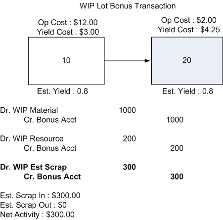

ボーナス・ロットを作成すると、以前に廃棄した組立について工程を実行できます。数量は、開始工程のキュー工程内ステップから始まります。したがって、開始工程における構成部品は、ボーナス・ロットの作成時に自動的には賦課されません。前の工程における組立の標準原価は、ボーナス勘定で貸方に記入されます。この勘定は多くの場合、廃棄勘定です。すべての前工程について、標準に基づいて工程歩留が計算されます。
構成部品B ($10)と生産資源R1 ($2)を工程10に持つ組立Aを想定します。また、工程20には構成部品C ($20)と生産資源R2 ($1)があるとします。
工程20に、ボーナス・ロットとしてサイズ10のロットAを作成します。このロットによって、工程10でのすべての賦課が発生します。このロットは、工程20のキュー工程内ステップにあるため、工程20における賦課はボーナス・ロットに含まれません。
したがって、ロットAで発生する賦課は、10 * $10 + 10 * $2 = $120です。
会計仕訳は、次のようになります。
| 勘定科目 | 借方 | 貸方 |
| ボーナス・ロットのWIP原価集計勘定 | XX | |
| ボーナス 勘定(ユーザー指定) | XX |
ボーナス・ロットも、発生した賦課に基づいて工程歩留による追加原価の借方に記入されます。
| 勘定科目 | 借方 | 貸方 |

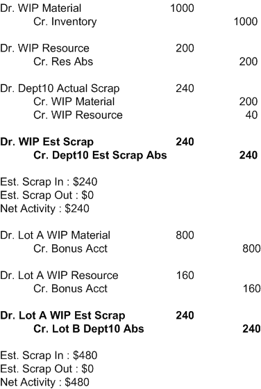

工程10に1000個の製造オーダーを作成します。この製造オーダーでは1000の構成部品が出庫されます
工程10で、200個を廃棄し、良好な800個を完了させます
この800個を工程20に移動して完了させます
20のキューにある200個の製造オーダーでボーナスを作成します。(これは開始資材を含んで工程10を完了したものとして、標準原価で評価されます。前の工程における組立の標準原価は、ボーナス勘定で貸方に記入されます。この勘定は多くの場合、廃棄勘定です。)
200個を工程20から移動して完了させます

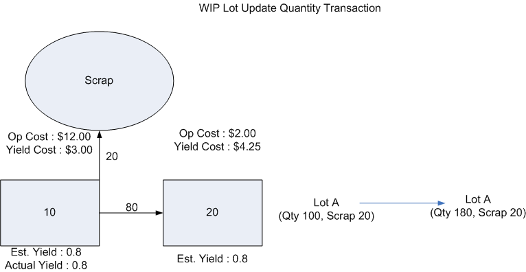

更新数量取引を使用すると、製造オーダーに残っている数量を増やすことができます。製造オーダーによって発生する原価(ロット基準原価を除く)は、新しい数量と、製造オーダーに残っている正味値に基づいて比例的に製造オーダーの借方に記入されます。親製造オーダーに残っている正味値は、副要素単位で再割当てされます。いずれかの副要素の正味値が負の場合には、結果ロットに再割当てされません。
ロット基準賦課は、更新ロットで比例配分されません。
貸方は、更新数量取引の作成時に指定される勘定に記入され、多くの場合これは廃棄勘定です。
ロットAが資材賦課$100でサイズ10、品目基準の生産資源賦課が$50、ロット基準の生産資源に関連付けられる間接費からの生産資源ベースの間接費が$20と仮定します。
ロットAの数量を20に更新します。
新しいロットで発生する原価は[$100 * (20/10) + $50 + $20 = $270です。
ロット基準ではない賦課$100が比例配分されます。残りのロット基準賦課は比例配分されず、製造オーダーにとどまります。したがって、ロットAは$100の貸方になります。
この製造オーダーに対する新しい賦課の会計は、次のようになります。
| 勘定科目 | 借方 | 貸方 |
| WIP原価集計勘定 | XX | |
更新後のロットも、発生した追加賦課に基づいて工程歩留による追加原価の借方に記入されます。
会計仕訳は、次のようになります。
| 勘定科目 | 借方 | 貸方 |
