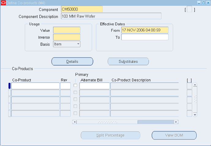

連産品を定義する手順
「連産品の定義」ウィンドウに移動します。
検索基準を使用して既存の連産品関係を問い合せることができます。
既存の連産品を検索する場合は、「検索」を選択して検索基準を入力します。
新しい連産品を作成する場合は、「ファイル」メニューから「新規」を選択します。
「構成部品」フィールドで品目番号を選択します。
組立の説明、および代替指標があればこれも表示されます。
「使用」領域で、「値」および「逆数」フィールドにデータを入力し、使用した数量を定義します。
「値」は組立の作成に必要な構成部品の数量、つまりそれぞれの連産品に必要な構成部品の数量です。「逆数」は自動的に計算されます。これは逆数の数量であり、構成部品の数量によって連産品の数量が決まります。
「基準」フィールドには、構成部品の連産品のタイプを入力して、資材の使用量を確定します。
「有効日付」領域で、この構成部品が将来の日付で無効にされる場合は「自」と「至」に値を入力します。
オプションで、データを入力して代替構成部品を定義できます。参照: 「「代替構成部品」ウィンドウ」。
「構成部品詳細」ウィンドウで情報を表示できます。
このウィンドウでは、構成部品の部品構成表情報を表示できます。参照: 「「構成部品詳細」ウィンドウ」。
「連産品」領域で、「連産品」フィールドに連産品の品目名を入力します。
品目番号の改訂レベルと設計変更番号が表示されます。
これがプライマリ連産品の場合、「プライマリ」チェック・ボックスを選択します。
1つの構成部品では、プライマリ連産品は1つのみです。非プライマリ連産品は、プライマリ連産品の構成表とともに共通部品構成表として設定されます。プライマリ連産品の構成表は、代替構成表または基本構成表のいずれかに使用されます。
作業を保存します。
完了した取引によって、構成部品のヘッダー・ゾーンで、主要品目とともに構成部品として入力されるそれぞれの連産品の部品構成表が作成されます。
コミットした後は、「期間分割率の定義」ウィンドウで連産品の分割率を入力できます。デフォルトでは、プライマリ連産品に100%、第2の連産品に0%が作成されます。ユーザーは「分割率」ボタンを押し、分割率のゾーンに移動できます。
このウィンドウを使用して、連産品の分割率を更新、または有効日範囲の分割情報を追加できます。

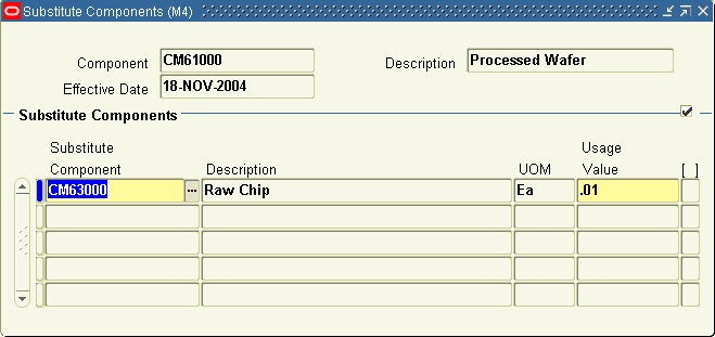

代替構成部品を定義する手順
「代替」を選択します。
「代替構成部品」ウィンドウが表示されます。
デフォルト情報としては、構成部品の品目番号、説明、有効日および代替構成部品表が表示されます。
「代替構成部品」領域では、「代替構成部品」フィールドに品目番号を入力し、「使用値」フィールドに使用した数量を入力します。
作業を保存します。

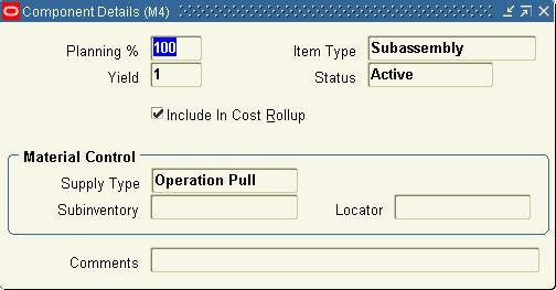

構成部品詳細を定義する手順
「詳細」を選択します。
「構成部品詳細」ウィンドウには、「計画率」、「歩留」、「品目タイプ」、「ステータス」および「原価積上に含む」フィールドとチェック・ボックスのデフォルト情報が表示されます。
「資材管理」領域で、「供給タイプ」フィールドは「工程プル」にデフォルト設定され、「保管場所」フィールドと「保管棚」フィールドはこの品目番号に設定された値にデフォルト設定されます。
オプションで、「保管場所」フィールドと「注釈」フィールドを更新できます。「注釈」フィールドではこのウィンドウに関する注記を入力できます。たとえば、原価積上のチェック・ボックスがマークされていない場合、この部品が原価積上で考慮されない理由などをコメントします。
注意: 連産品構成部品詳細は入力後、該当する部品構成表ウィンドウで更新されます。
