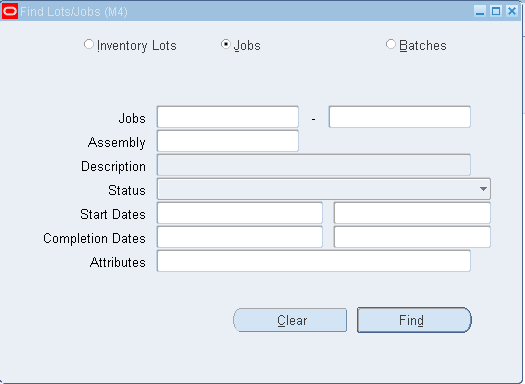

「ロット/製造オーダーの検索」ウィンドウが表示されたら、「製造オーダー」インディケータを選択します。
検索基準を入力します。
「製造オーダー」、「組立」、製造オーダーの「ステータス」、「開始日」の範囲、「完了日」の範囲、および「属性」ごとに問い合せることができます。必要に応じて基準を結合または省略できます。
「検索」を選択します。

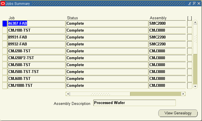

「製造オーダー要約」ウィンドウに基準と一致するレコードが表示され、製造オーダーの「名称」、「ステータス」、「組立」、「開始日」、「完了日」も表示されます。
レコードを選択し、「系統の表示」を選択します。

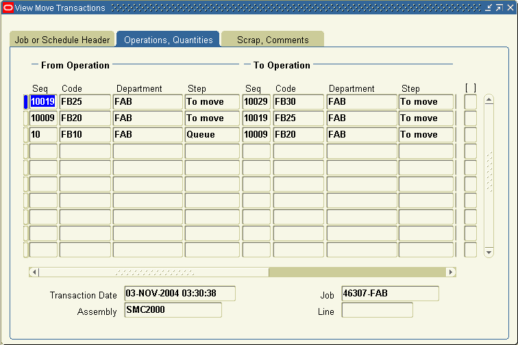

「移動取引」を選択して、「移動取引の表示」ウィンドウにアクセスします。参照: Oracle Work In Process User's Guide、取引移動の表示に関する項。

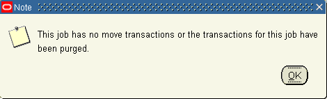

製造オーダーに移動取引がない場合、この製造オーダーに移動取引がないか、この製造オーダーの移動取引がパージされたことを示すメッセージが表示されます。
移動取引が存在する場合、「移動取引の表示」ウィンドウが表示されるため、移動取引の詳細を参照できます。
「移動取引の表示」ウィンドウでは、次の3つのタブを選択できます。
製造オーダー・ヘッダー
工程, 数量
廃棄, 注釈

「製造オーダー要約」ウィンドウで製造オーダーを選択します。
「系統の表示」をクリックします。

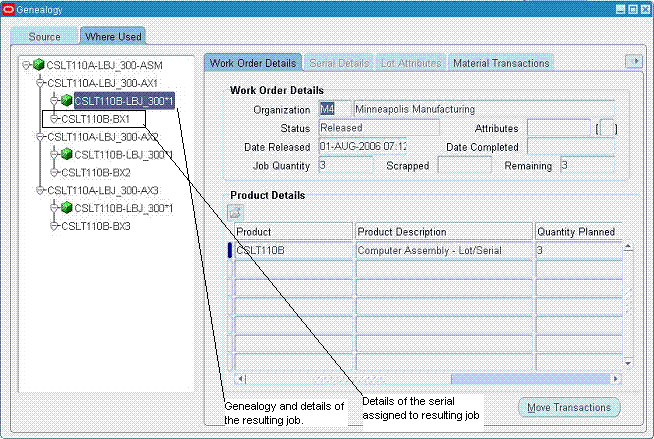

「系統」ウィンドウが表示されます。
左側のペインで「使用箇所」タブを選択し、系統情報を表示します。

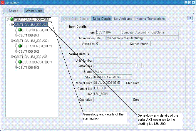

右側のペインで「シリアル詳細」を選択し、そのロットに割り当てられている品目とシリアル詳細を表示します。
開始製造オーダーの系統および詳細、開始製造オーダーに割り当てられているシリアル、結果製造オーダーの系統および詳細、結果製造オーダーに割り当てられているシリアルが表示されます。

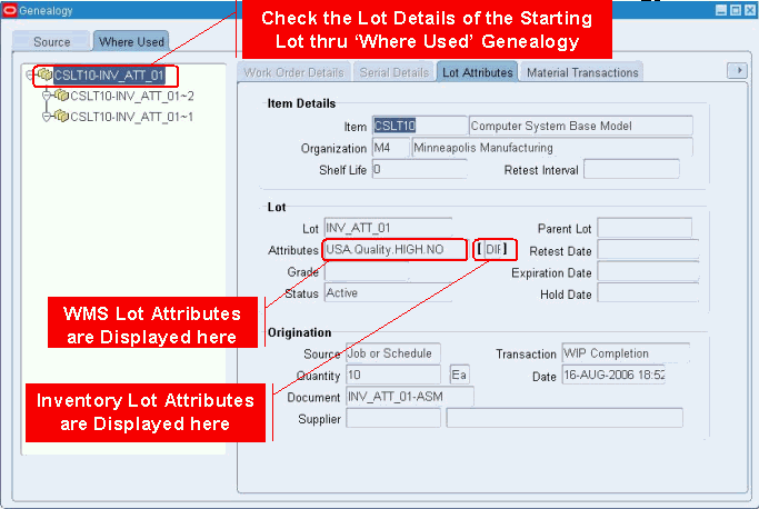

左側のペインで「使用箇所」タブを選択し、開始製造オーダーのロット詳細をチェックします。

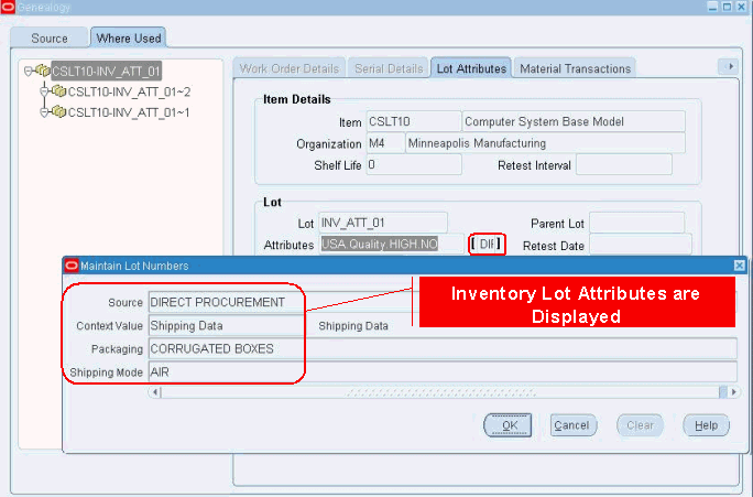

右側のペインで「ロット属性」を選択し、在庫シリアル属性および倉庫管理システム・シリアル属性を表示します。
