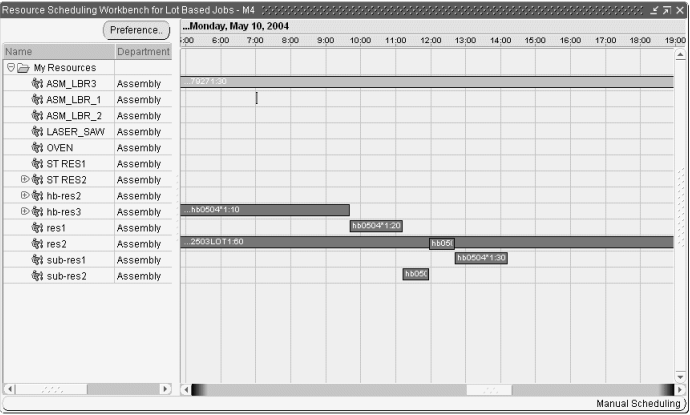

ワークベンチが開き、「ナビゲータ」階層と「ガント・チャート」ですべての製造オーダーが表示されます。
ワークベンチ左側のナビゲータに生産資源が表示され、「ガント・チャート」ペインには、その生産資源が使用される製造オーダー工程を表すグラフィカルなバーが表示されます。
「自分の資源」はナビゲータのルートで、ワークベンチを最初に開いたときには生産資源がありません。選択した生産資源と表示順序は、「ユーザー作業環境」に保存されます。
生産資源から下位にドリルダウンすると、その生産資源のすべての生産資源インスタンスが表示されます。ナビゲータの「生産資源」には、Personタイプのインスタンスも表示されます。同じ個人を複数の生産資源に割り当てることができます。
ナビゲータの「生産資源」は、生産資源と所有部門の組合せで、その生産資源の下位にある生産資源はいずれもその部門に属します。
タイムラインのバーは、生産資源が使用されている製造オーダー工程を表します。バーの長さが、その製造オーダー工程で使用される生産資源の開始時刻と終了時刻を表します。
各製造オーダーと工程のバーには、生産資源が使用される製造オーダー、工程および部門を表すラベルがあります。ラベルは、「作業環境」ウィンドウでカスタマイズできます。
複数の製造オーダーと工程で生産資源を使用し、それらの製造オーダーと工程が重複している場合は、バーもカスケード形式で重複します。
ロット基準製造オーダーの現在の工程は、異なる色で表示されます。

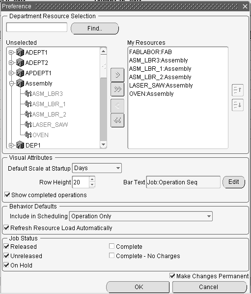

ユーザー作業環境では、ガント・チャートで最初に表示される生産資源を選択できます。未選択リストの生産資源が、部門別にナビゲータに表示され、部門が所有している生産資源はナビゲータの第2レベルになります。
ユーザー作業環境を定義する手順
「ロット基準製造オーダー」ウィンドウの「生産資源計画ワークベンチ」に移動します。
「作業環境」を選択し、ワークベンチで表示する生産資源を選択します。
表示する生産資源を「未選択」領域で選択し、「自分の資源」領域に移動します。
選択した生産資源を「自分の資源」領域に移動すると、ワークベンチにその生産資源名と、所有する部門が表示されます。ナビゲータで生産資源が表示される順序は、「自分の資源」領域での順序によって決まります。「未選択」領域で「部門」カテゴリを選択して「自分の資源」領域に移動すると、その部門のすべての生産資源が「自分の資源」領域に含まれます。
生産資源の標準順序を変更するには、「自分の資源」領域で生産資源を選択し、矢印を使用して生産資源を移動します。「未選択」リストに残った生産資源は、ワークベンチに表示されません。
「開始時のデフォルトの位取り」に値を入力します。
デフォルトの「行の高さ」を入力します。
「バー・テキスト」を選択します。組立名または製造オーダー名を表示できます。
ガント・チャートに表示する、ロット基準の「製造オーダー・ステータス」値を選択します。選択した「製造オーダー・ステータス」値のみがガント・チャートに表示されます。
「OK」を選択したとき、「自分の資源」領域に対する変更を保存する場合は、「変更の確定」インディケータ選択します。
各製造オーダーと工程には、生産資源が使用される製造オーダー、工程、部門を表すラベルがあります。
複数の製造オーダーと工程で生産資源を使用し、それらの製造オーダーと工程が重複している場合は、バーもカスケード形式で重複して表示されます。
インスタンスは、ナビゲータの生産資源ノードの下に表示されます。
特定のインスタンスに割り当てられた製造オーダー工程が、インスタンス・レベルのタイムラインに表示されます。
特定のインスタンスに割り当てられていない製造オーダー工程が、生産資源レベルに表示されます。
バッチ可能生産資源が使用される製造オーダー工程は重複します。
「代替生産資源」は、ナビゲータとタイムラインに表示されます。
生産資源の設定時間は、製造オーダー工程バーとは別のバーとして表示されます。設定時間のバーの色は、製造オーダー工程バーの色とは異なります。
工程のカラー・スキームは次のとおりです。
灰色: 完了した工程
青色: 現在と今後の工程
赤色: パスから削除された現在の工程
カーソルを製造オーダー工程の上に置くと、その製造オーダー工程のバーが選択されます。バーの上にカーソルを置いたままにするとツール・ヒントが表示され、製造オーダーの詳細が示されます。
同時生産資源を含む製造オーダー工程の上にカーソルを置くと、対応する他の同時製造オーダー工程生産資源が選択されます。同じように、バッチ生産資源の製造オーダー/工程の上にカーソルを置くと、そのバッチの他の製造オーダー/工程も選択されます。
ガント・チャートのバーには、進捗識別子が含まれます。ロット基準製造オーダーに部分的な完了はないので、この識別子に表示されるのは0%か100%です。完了した工程と完了していない工程が別々に表示されます。
重複するバーのグループの中でバーを選択すると、そのバーがグループの最上位に表示されます。バーの垂直位置は変わらず、マウス・ボタンを押している間はバーが表示され続けます。マウス・ボタンを放すと、バーは元の位置に戻ります。

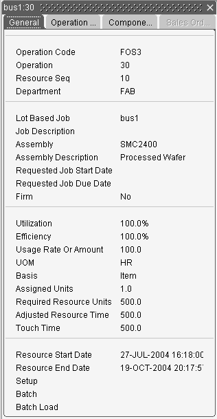

製造オーダー、工程または生産資源のプロパティ・ウィンドウは、「ガント・チャート」ペインで使用できます。これらのウィンドウに、日付、数量、計画データの説明に関する情報が示されます。参照: 「製造オーダー・プロパティ」ウィンドウ、「工程プロパティ」ウィンドウおよび「生産資源プロパティ」ウィンドウ。
ナビゲータ階層または「ガント・チャート」ペインで、製造オーダー、工程または生産資源を右クリックします。
ドロップダウン・メニューが表示されます。
「プロパティ」を選択します。製造オーダー、工程、生産資源それぞれのプロパティ・ウィンドウが表示されます。
工程生産資源バーを右クリックして「製造オーダー情報の表示」メニューを選択すると、ウィンドウの下部に製造オーダー表示が開きます。
製造オーダー表示領域で工程を右クリックして「プロパティ」メニューを選択すると、その製造オーダー工程のプロパティ・ウィンドウが表示されます。

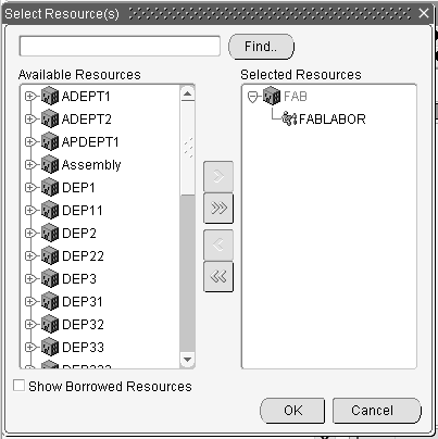

生産資源を選択する手順
「生産資源の選択」ペインで、「生産資源の選択」ボタンを選択します。
「生産資源の選択」ウィンドウが表示されます。
「使用可能生産資源」ペインで、生産資源またはインスタンスを選択します。
右矢印ボタンを選択します。
「選択した生産資源」ペインに生産資源が表示されます。
「OK」を選択します。
生産資源の名前と説明が「生産資源の選択」ペインに表示され、対応する生産資源のグラフィックが生産資源ロード対生産能力ペインに表示されます。ここに、この生産資源を必要とする製造現場におけるすべての製造オーダーの生産資源ロードが表されます。デフォルトのグラフィック表示は表です。「所要」と「使用可能」のキー・インディケータが表示されます。

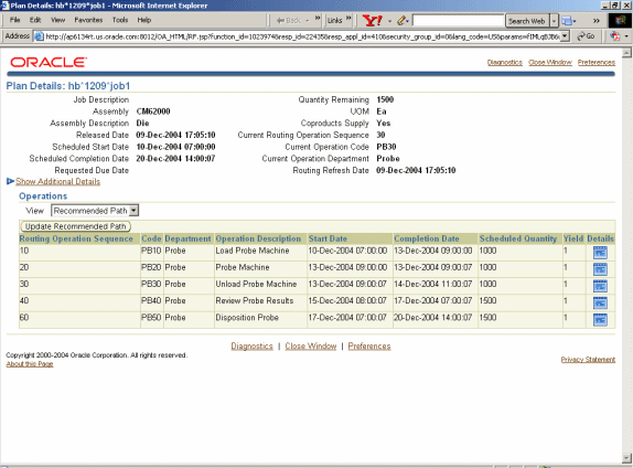

HTMLユーザー・インタフェースを起動する手順
生産資源計画ワークベンチに移動します。
「ガント・チャート」領域で、製造オーダーまたは工程のバーを右クリックします。
ドロップダウン・メニューから「製造オーダー情報の表示」を選択します。「製造オーダー情報」領域で、製造オーダー情報が表示されている「ガント・チャート」領域の下部に新しいグラフィック領域が表示されます。
「製造オーダー情報」領域で製造オーダーのバーを右クリックします。
リストから「計画詳細」を選択します。「計画詳細」のHTMLウィンドウが開き、製造オーダーの計画詳細が表示されます。「計画詳細」のHTMLウィンドウから、ロット基準製造オーダーを変更できます。
参照: HTML UIを使用してロット基準製造オーダーの計画情報を変更する方法は、「Oracle Advanced Supply Chain Planning (ASCP)との統合」。
