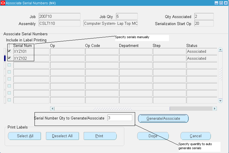

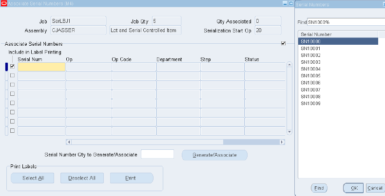

シリアル番号を割り当てる手順
「ロット基準製造オーダー」ウィンドウでロット基準製造オーダーを作成します。
「シリアル番号」ボタンをクリックします。
「関連シリアル番号」ウィンドウで組立品目にシリアル番号を入力します。
「生成/関連」をクリックします。
ステータスが「定義済であるが未使用」および「出庫」の既存のシリアル番号を現在の製造オーダーに割り当てることができます。また、シリアル番号は新たに生成できます。
シリアル属性は「属性」列で変更できます。
「ラベル印刷に含む」をチェックすると、「在庫」で印刷設定が完了している場合に、製造オーダーでシリアル番号のラベル印刷が開始されます。

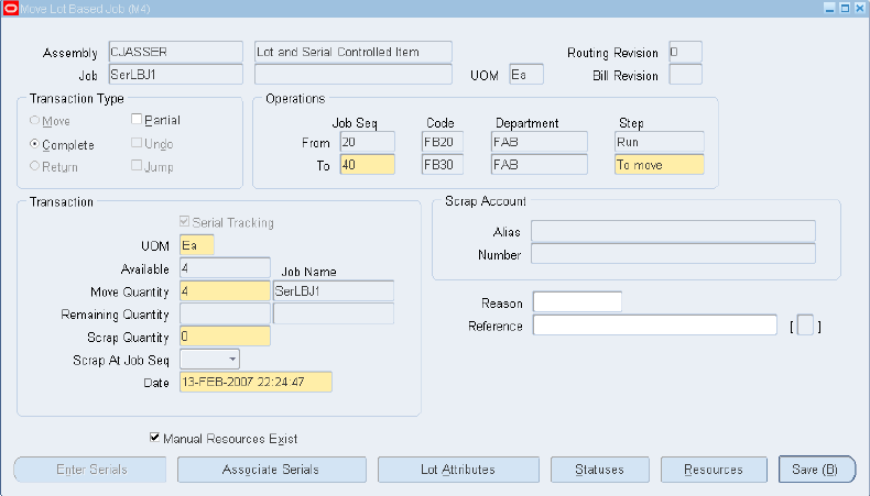

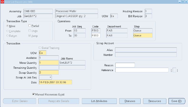

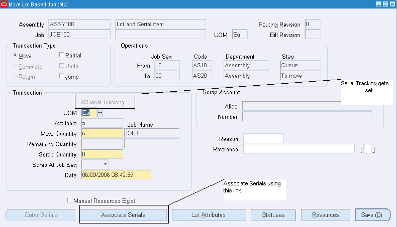

移動取引中に製造オーダーをシリアル追跡する手順
「ロット基準製造オーダーの移動」ウィンドウから、移動取引中の製造オーダーのシリアル追跡を開始できます。
「取引」領域で、「シリアル追跡」を選択してこの移動取引の製造オーダーを追跡します。
「シリアル化開始工程」の工程内ステップのキューから製造オーダーが移動すると、シリアル追跡が自動的に有効化されます。
「関連シリアル」を選択して、移動取引中にシリアルを生成し、関連付けます。
「シリアルの入力」をクリックして、移動取引中に廃棄されるシリアルを指定します。
「シリアルの入力」をクリックして、部分移動取引中に廃棄されるシリアルを指定します。
シリアル番号の手動入力と自動生成
「シリアル番号」列にシリアルを指定して、シリアル番号を手動で入力できます。
「生成/関連するシリアル番号数量」フィールドに数量を指定すると、自動的に生成することもできます。
また、事前定義のシリアル番号を製造オーダーに関連付けることもできます。

製造オーダー移動取引

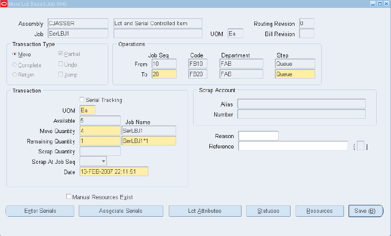

部分移動
「ロット基準製造オーダーの移動」ウィンドウに移動します。
「部分」チェック・ボックスを設定します。
「シリアルの入力」をクリックします。
「製造オーダー・シリアル番号」ウィンドウに製造オーダーのシリアルがリストされます。
製造オーダーの「残数量」に関連付けるシリアル番号を選択します。
残高シリアルが製造オーダーとともに移動します。

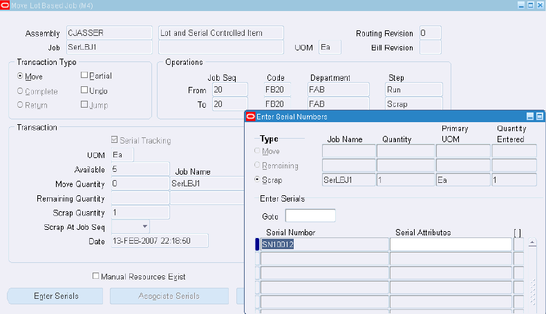

廃棄
「廃棄数量」フィールドに廃棄対象の数量を指定します。
「シリアルの入力」をクリックして、表示される「製造オーダー・シリアル番号」ウィンドウで廃棄対象の数量のシリアルを選択します。
「OK」をクリックします。

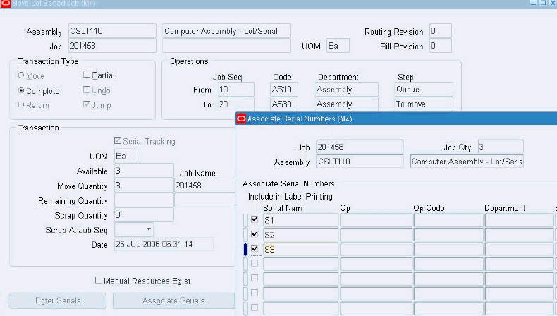

ジャンプ
組立で実行する製造オーダーの連番に含まれていない工程にジャンプする場合、その製造オーダーの連番を「製造オーダー連番」の「至」およびその工程の「ステップ」に入力します。「ジャンプ」、「保存」の順にクリックします。
「至」工程からのシリアル追跡を選択できます。シリアル追跡は、シリアル開始工程の実行後、または製造オーダー完了時にのみ必須になります。

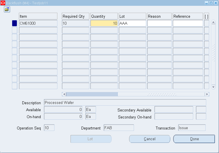

バックフラッシュ
バックフラッシュ取引中、ロット基準製造オーダーに対して出庫する構成部品シリアル番号を入力し、また、フォームを使用して組立シリアル番号をリンクできます。
組立に対してバックフラッシュするロット/シリアル管理構成部品を、「部品構成表」ウィンドウに入力します。「資材管理」タブを選択して「供給タイプ」を入力します。
「ロット基準製造オーダー」ウィンドウに移動します。組立の製造オーダーを作成し、シリアル番号を関連付けます。
「ロット基準製造オーダーの移動」ウィンドウに移動し、移動取引を実行します。
この工程で必要な構成部品がバックフラッシュされます。

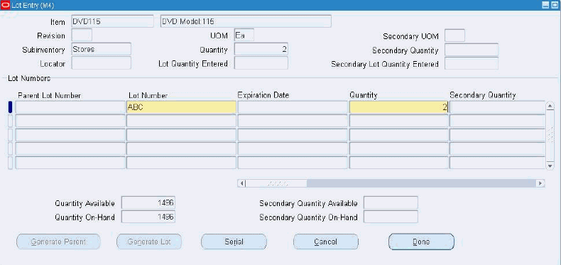

「バックフラッシュ」ウィンドウで「ロット」を選択します。
「ロット入力」ウィンドウが表示されます。
バックフラッシュ済構成部品のロット番号を入力します。

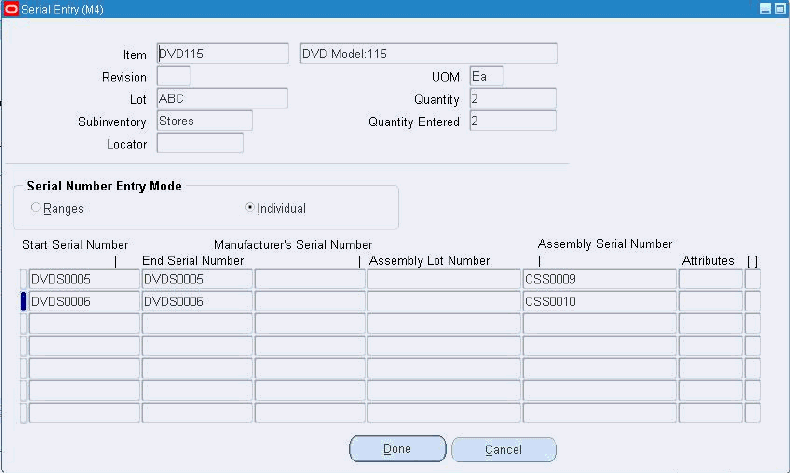

「ロット入力」ウィンドウで「シリアル」をクリックします。
「シリアル入力」ウィンドウが表示されます。
「開始シリアル番号」列にバックフラッシュ済構成部品のシリアル番号を入力します。
「組立シリアル番号」列では、出庫した構成部品シリアルを組立シリアルに関連付けられます。

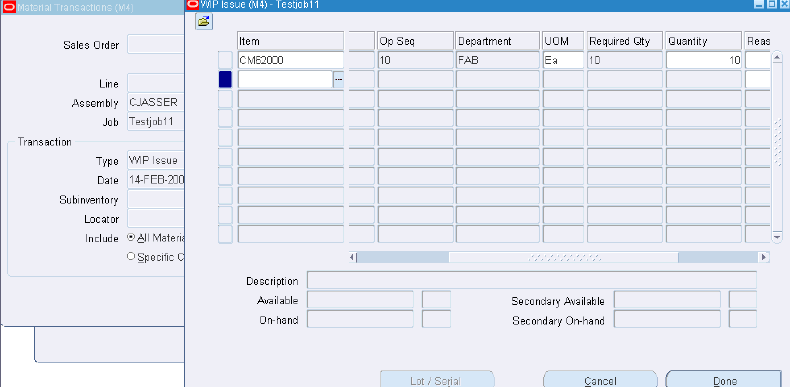

資材出庫
組立に必要な資材を手動で出庫するには、「資材取引」ウィンドウで製造オーダーを選択し、構成部品を出庫します。
「続行」をクリックします。
「WIP出庫」ウィンドウが表示されます。
「ロット/シリアル」を選択して出庫した構成部品の詳細を入力します。

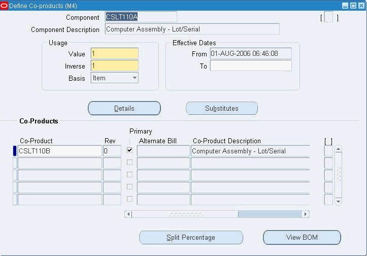

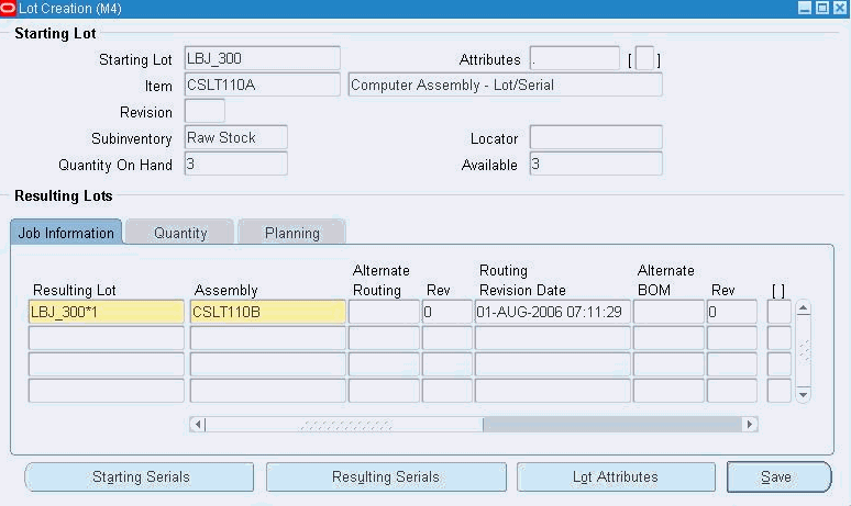

ロット作成
「連産品の定義」ウィンドウに移動します。
「連産品」列には、特定の構成部品の「連産品」として構成部品を入力します。
「ロット基準製造オーダー」ウィンドウに移動し、シリアルを製造オーダーに割り当てます。
「ロット作成」ウィンドウに移動します。
「結果ロット」領域の「製造オーダー情報」タブを選択し、結果ロットおよび組立の情報を入力します。
「数量」タブを選択し、「結果ロット」に製造オーダー数量詳細を表示します。
「結果シリアル」をクリックして結果ロットのシリアルを指定します。
注意: 「結果ロット」のシリアルを最初に指定した場合のみ、「開始ロット」のシリアルが「結果ロット」のシリアルに対して出庫されます。
「関連シリアル番号」ウィンドウが表示されます。
シリアルを結果製造オーダーに割り当てます。
「完了」をクリックします。
「開始シリアル」をクリックし、開始ロットのシリアルを結果ロットのシリアルに割り当てます。
「シリアル入力」ウィンドウが表示されます。開始ロットのシリアルが結果ロットのシリアルに出庫されます。
「完了」をクリックします。

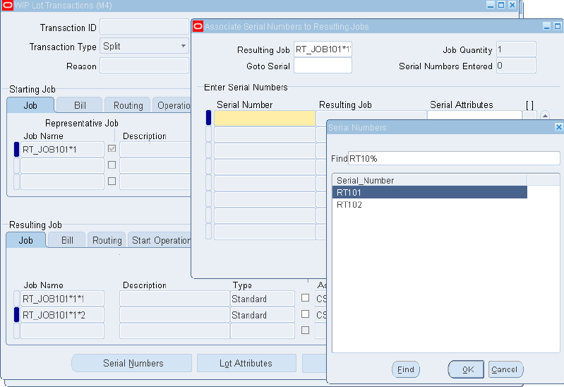

分割
「WIPロット取引」ウィンドウに移動します。
「取引タイプ」として「分割」を選択します。
開始製造オーダーを、適切な結果数量を持つ複数の結果製造オーダーに分割します。
「結果製造オーダー」の「シリアル番号」をクリックし、シリアルを結果製造オーダーに関連付けます。
「結果製造オーダーへのシリアル番号の関連付け」ウィンドウが表示されます。
「シリアル番号」ウィンドウから、選択した結果製造オーダーのシリアルを選択します。

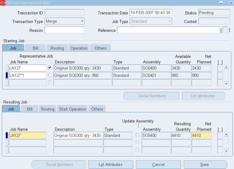

マージ
「取引タイプ」として「マージ」を選択します。
「結果製造オーダー」領域で、複数の開始製造オーダーを1つの結果製造オーダーにマージします。
「結果製造オーダー」領域の「シリアル番号」をクリックし、開始製造オーダーのシリアルを結果製造オーダーに割り当てます。

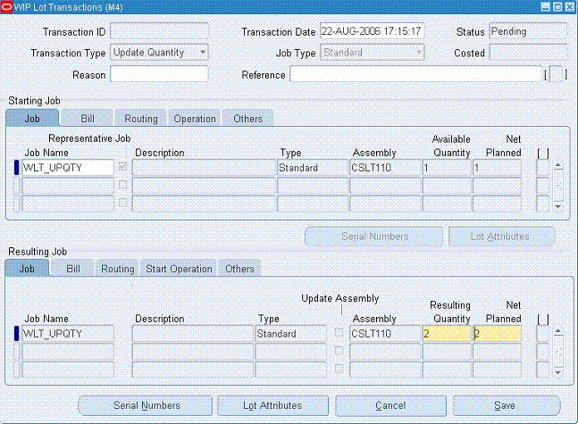

更新数量
「取引タイプ」として「更新数量」を選択します。
「開始製造オーダー」領域に開始製造オーダーを入力します。
「結果製造オーダー」領域の「結果 数量」列の製造オーダー数量を更新します。
「シリアル番号」をクリックして、更新済数量のシリアル番号を割り当てます。
「完了」をクリックして取引を保存します。

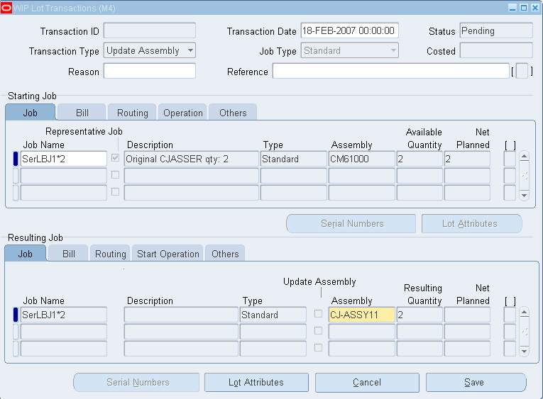

更新組立
「取引タイプ」として「更新組立」を選択します。
「結果製造オーダー」領域の「組立」列の製造オーダー組立を更新します。
注意: ロット/シリアル管理ではない組立では、これは更新できません。

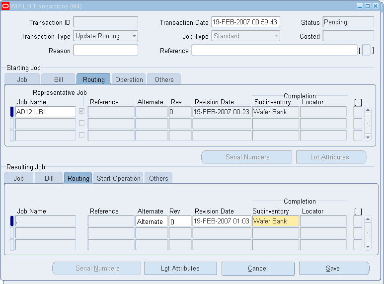

更新工順
「取引タイプ」として「更新工順」を選択します。
「結果製造オーダー」領域の「工順」タブを選択します。
組立の代替工順で「代替」列を更新します。

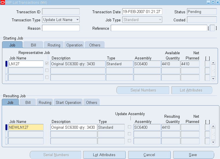

更新ロット名称
「取引タイプ」として「更新ロット名称」を選択します。
「結果製造オーダー」領域の「製造オーダー名」列を新規の製造オーダー名で更新します。

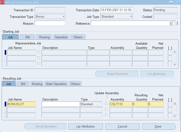

ボーナス
「取引タイプ」として「ボーナス」を選択します。
「結果製造オーダー」領域にロット/シリアル組立のボーナス製造オーダー詳細を入力します。

マージ: 開始製造オーダーのシリアル番号を子製造オーダーに再度割り当てられます。シリアル追跡製造オーダーと非シリアル追跡製造オーダーはマージできません。代表でない製造オーダーのシリアル番号がすでに代表製造オーダーの組立にある場合、製造オーダーはマージできません。

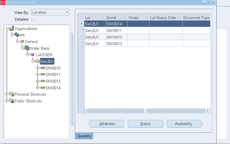

「資材ワークベンチ」でロットおよびシリアルの詳細を表示する手順
「在庫」>「手持、 有効数量」>「手持数量」に移動します。
「資材の問合せ」ウィンドウが表示されます。
検索基準を入力します。
「検索」をクリックします。
「資材ワークベンチ」ウィンドウが表示されます。
左側のペインで、完了ロットの系統を表示できます。右側のペインには、「在庫」で使用可能なロットとそのシリアルが表示されます。
