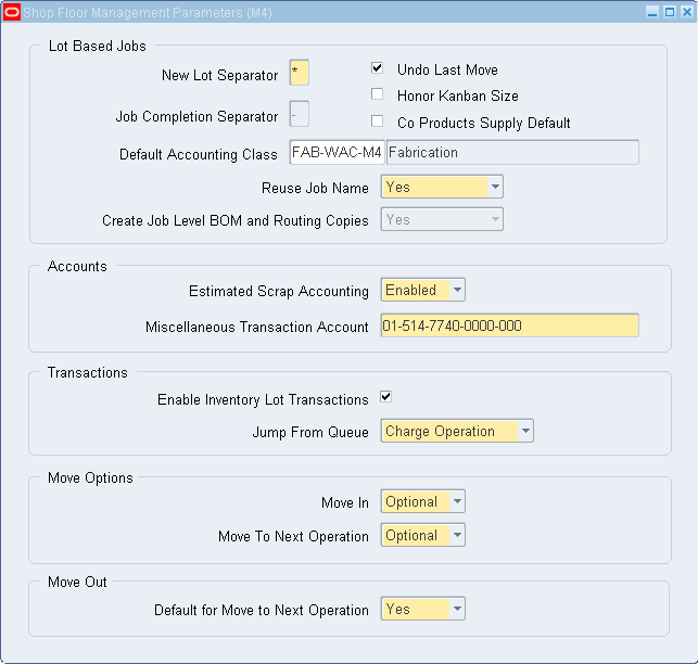

Oracle Shop Floor Managementのパラメータは、工程の移動と、作成している取引のデフォルト値を定義します。
製造現場のパラメータ
Shop Floor Managementのパラメータを定義する手順
「Shop Floor Managementパラメータ」ウィンドウに移動します。
「ロット基準製造オーダー」領域で、ロットの作成時と完了時に使用する値を設定します。
「新規ロット・セパレータ」フィールドは、デフォルト値がダッシュ文字(-)で、任意の値に変更できます。ロットを作成、分割、または名前変更するとき、変更後のロット指定は元のロット番号に、ここで指定する値と連番が続いた形になります。参照: 「WIPロット取引」、「在庫ロット取引」
「製造オーダー完了セパレータ」フィールドは、デフォルト値がダッシュ文字(-)で、任意の値に変更できます。ロットが完了すると、完了したロット指定は元のロット番号に、ここで指定する値とロット・セクター拡張が続いた形になります。参照: 「ロット移動取引の実行」。
注意: 製造オーダー完了セパレータと、製造オーダー名の一部に同じ文字値を使用しないでください。生成されるロット名でエラーが発生します。
作業の保存後、製造オーダーが完了していなかった場合には、これらの値を変更できます。
「最終移動を元に戻す」インディケータを選択すると、最終移動取引を元に戻すことができます。「移動取引」ウィンドウでこの機能をデフォルトにするには、このインディケータを選択する必要があります。参照: 「ロット移動取引の実行」
「信用カンバン・サイズ」は、構成部品を在庫ロットからカンバン補充にプッシュするとき、ロット基準製造オーダーの数量をカンバン・サイズに等しくするかどうかを決定するパラメータです。このインディケータを選択しない場合、ロット基準製造オーダーは、選択した構成部品ロットを使用して製造できる最大組立数まで作成されます。このインディケータを選択した場合、カンバン・ロット・サイズが優先されます。
「連産品供給デフォルト」フィールドは、デフォルト値が空で、選択できます。このインディケータを選択すると、計画時に連産品の供給が考慮されます。
「デフォルト会計区分」フィールドには、「ロット基準製造オーダー」ウィンドウでデフォルトの会計区分として使用する会計区分を入力します。品目または保管場所との関連付けに基づいて会計区分を取得するなど、他のルールで会計区分が返されない場合は、ここで指定するデフォルトの会計区分が使用されます。
「製造オーダー名の再使用」では、新しいロットを作成するときに既存の製造オーダー名を使用するオプションを指定できます。リスト・ボックスから「Yes」または「No」を選択します。このパラメータは、必要なときに随時更新できます。独立して機能し、他のパラメータには影響しません。
新しい組織に対してOSFMのパラメータを定義するとき、またはすでにOSFMパラメータが設定されている組織に対して初めてこのパラメータを設定するときには、「Yes」にデフォルト設定され、必要な値を選択して保存できます。参照: 「ロット取引の概要」
このパラメータの値が「Yes」の場合は、製造オーダーを完了する、または取り消すときにセクター拡張が製造オーダー名に追加されます。このパラメータの値が「No」の場合は、追加されません。
「製造オーダー・レベルBOMおよび工順コピーを作成」フィールドには、サイト・レベル・プロファイル「WSM: 製造オーダー・レベルBOMおよび工順コピーを作成」の設定が反映されます。これはOSFM対応のすべての組織に適用されます。
注意: 「WSM: 製造オーダー・レベルBOMおよび工順コピーを作成」プロファイル・オプションは更新されなくなり、この値は常に「Yes」になります。つまり、BOMと工順のコピーが常に製造オーダー・レベルで作成されるということです。
「勘定科目」領域で、見積廃棄とその他取引のデフォルトを入力します。
「見積廃棄会計」フィールドは、廃棄と工程歩留の計算を無効にするときに使用します。デフォルト値は「使用可」で、値は次のとおりです。
使用可: ロット基準製造オーダーの取引を作成するとき、工程歩留会計と見積廃棄配賦が計算されます。「部門」ウィンドウで部門を定義するとき、「廃棄勘定」フィールドが必須になります。
使用不可: 工程歩留会計と見積廃棄配賦が計算されません。「部門」ウィンドウで「廃棄勘定」が必須ではなくなり、廃棄取引のとき勘定科目番号を入力できます。
注意: 組織で「見積廃棄会計」が使用可の場合は、「廃棄」および「ボーナス」勘定科目の部門で定義されている廃棄配賦勘定科目がデフォルトになり、「持出」ページの「廃棄」および「ボーナス」取引に使用されます。
組織で「見積廃棄会計」が使用不可の場合は、「持出」ページをパーソナライズして「勘定科目」領域を有効にし、廃棄およびボーナス取引の際に、「廃棄」/「ボーナス」勘定科目を入力する必要があります。
注意: この処理はHTML UIの場合のみで、Forms UIでは変更はありません。
「その他取引勘定科目」フィールドには、資材を出庫するとき、または受け入れるときに使用する勘定科目を入力します。
「取引」領域で、取引を完了するときに使用する値を設定します。
Oracle Warehouse Managementがインストールされていない場合には、「在庫ロット取引の使用可能」インディケータを選択します。これにより、Oracle Shop Floor ManagementのInventory Lot Transactions APIを使用して取引がOracle Applicationsにインポートされます。
Oracle Warehouse Management (WMS)がインストールされている場合、Warehouse Management Systemのユーザーは在庫ロット取引にWMSを使用することをお薦めします。この取引は、Warehouse Management Systemモバイル(RF)ユーザー・インタフェースを通じて実行できます。Warehouse Managementで実行されている在庫ロット取引は、「ロット系統」ウィンドウで確認できます。
「キューからのジャンプ」フィールドは、工程のキューからジャンプするときに工程の資材、生産資源および間接費を賦課するかどうかを指定するときに使用します。デフォルト値は「工程の賦課」です。
工程の無視: 工程を無視します。したがって、資材、生産資源および間接費が「工程:自」で賦課されません。
工程の賦課: 資材、生産資源および間接費が「工程:自」で賦課されます。
「移動オプション」領域で、「持込」フィールドと「次工程に移動」フィールドをそれぞれ「オプション」または「常時」に設定します。
「持込」取引は、工程内「キュー」から工程内「実行」にロットを移動させ、そこでロットをピックして処理するときに使用します。
「次工程に移動」取引では、工程内「移動待」から、次の工程の「キュー」にロットを転送できます。
組織で追跡の「持込」と「次工程に移動」が必要な場合には、システムでそれを選択できます。
常時: 「持込」または「次工程に移動」が、各オペレータで必須の手順になります。
オプション: 「持込」が「オプション」の場合は、「持込」を実行するか「持出」取引を直接実行するかを選択できます。「次工程に移動」が「オプション」の場合は、「持出」取引の際に、現在の工程にとどまるか、次の工程に直接移動できます。
なし: 「持込」または「次工程に移動」は実行されず、「持出」取引で対処されます。
「持出」領域で、デフォルト値として「Yes」か「No」を選択します。
「持出」フィールドには、完了した作業と結果がレポートされ、工程内「実行」から「移動待」へ、または次の工程の工程内「キュー」へロットが転送されます。
「次工程に移動」が「Yes」の場合は、「持出」取引の一部として次の工程に移動する処理がデフォルトで「Yes」になり、それ以外の場合は、デフォルトで現在の工程にとどまります(No)。
作業を保存します。

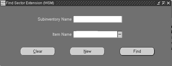

「セクター拡張および品目/組立関連」ウィンドウに移動します。
「セクター拡張の検索」ウィンドウが表示されます。ロット・セクター拡張は、保管場所名、品目名、または両方で問い合せることができます。
既存のロット・セクター拡張を検索する場合は、検索基準を入力して「検索」を選択します。新しいレコードを作成する場合は、「新規」を選択します。
セクター拡張および品目/保管場所ウィンドウが表示されます。
「セクター拡張コード」フィールドに一意の値と説明を入力します。

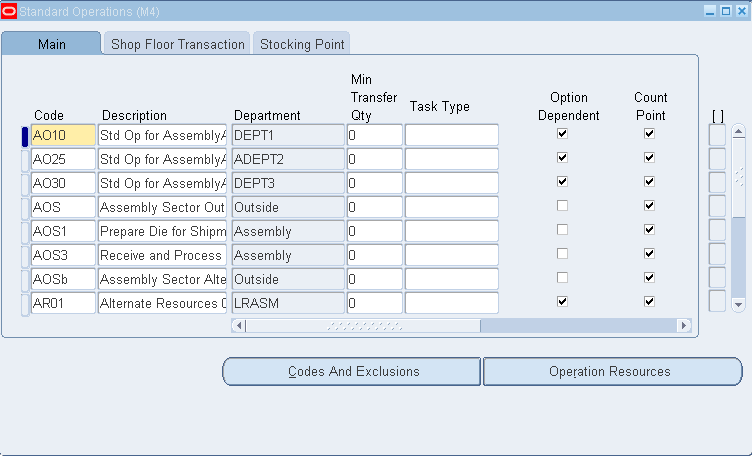

標準工程の工程コード情報は、「標準工程詳細」ウィンドウで定義されます。このウィンドウで、必須の工程内ステップと、在庫ポイントとして使用される保管場所を設定します。
注意: 「工程詳細」フォームの各フィールドは、BOMの「標準工程」フォームに移動したため、以前のフォームは廃止されました。
「標準工程」ウィンドウに移動します。
「標準工程」フィールドで、工程コードを選択します。
「メイン」タブを選択して「摘要」、「部門」、「最小移動数量」および「タスク・タイプ」を入力します。工程で必須のフィールドをチェックします。
「製造現場取引」タブを選択します。工程内で必須にするステップをチェックします。参照: Oracle Work In Process User's Guide、工程内ステップに関する項。
注意: 製造現場UIでは、チェック状態が必須を意味し、チェック解除状態がオプションを意味しますが、「WIPパラメータ」の工程内設定では、チェック状態が許可(オプション)、チェック解除状態が不許可(なし)を表します。また、製造現場では標準工程レベルの設定でしたが、「WIPパラメータ」では設定は組織レベルです。
「在庫ポイント」タブの「保管場所」フィールドを選択し、この工程で完了した資材を置くデフォルトの保管場所を選択します。
この保管場所が保管棚管理される場合、「保管棚」フィールドが有効になります。
「コード」と「除外」を選択し、この工程の「ボーナス・コード」、「廃棄コード」および「職責除外」を入力します。
注意: ここで表示されるコードは、「生産資源」/「廃棄」/ボーナス・ダウンコードの「参照」ウィンドウで定義したコードの意味です。
「最小移動数量」は、ロット基準製造オーダーには関係ありません。
工程生産資源を選択し、生産資源とスケジュールの詳細、およびその生産資源の原価を追加します。
作業を保存します。
