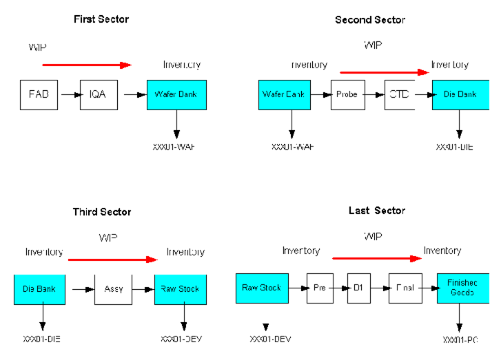

プロセス・フローは、ロット基準製造オーダーの主構成部品が作成される時点で始まります。作成してリリースされたロットは、一連の工程を経て在庫位置まで進み、そこで在庫ロットになります。在庫ロットは次の部品構成表レベルに進み、新しいWIPロットになります。WIPロットは一連の工程を経て、次のセクターの在庫位置で完了します。このプロセスが、最終セクターの完了まで各セクターで繰り返されます。
この製造現場管理フローを示したのが、次の図です。

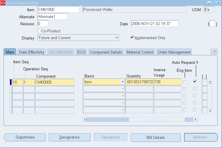

半導体製造会社のダイ・バンクでは、部品構成表の構成部品数量フィールドで、少なくとも小数点以下38桁の計算と入力が必要です。逆数の使用を取得するには、「部品構成表」ウィンドウの「逆数の使用」フィールドで、構成部品の逆数使用をモデル化します。組立ごとに得られる数量は、製造オーダーについて構成部品の合計所有数量を正確に決定できるように、丸められません。組立ごとに正確な端数を格納すると、望ましくない構成部品の使用による差異が回避されます。これは、製造数量が多いロット基準製造オーダーで発生する可能性があります。これにより、連産品と部品構成表の定義や更新が簡単になります。
逆数の使用を取得する手順
「部品構成表」ウィンドウに移動します。
「品目」フィールドに品目番号を入力します。
「構成部品」フィールドに構成部品名を入力します。
「逆数の使用」フィールドに、構成部品の逆数値を入力します。
これで、必要な構成部品数量が「数量」フィールドに正確に表示されます。
既存の部品構成表またはBOMレポートを問い合せるとき、逆数の使用値は構成部品数量の逆数として表示されます。
逆数の使用は「ロット作成」、「ロット基準製造オーダー」、WIP資材所要量および構成部品代替の各ウィンドウにも表示されます。
