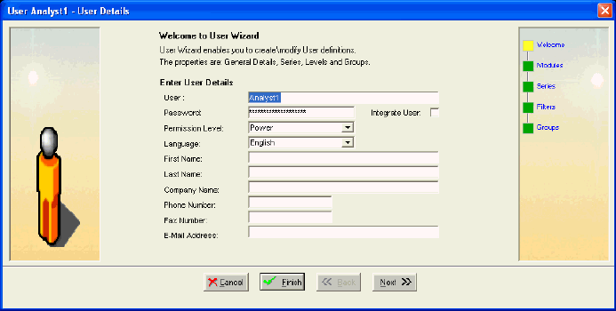

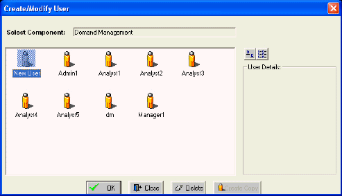

「Security」メニューから、「Create/Modify User」を選択します。
「Create/Modify User」ダイアログ・ボックスが表示されます。
ユーザー・データをフィルタするユーザーのアイコンをダブルクリックします。
Userウィザードが表示されます。

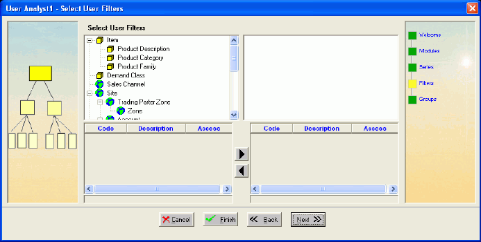

「Select User Filters」ダイアログ・ボックスが表示されるまで「Next」ボタンをクリックします。このダイアログ・ボックスを使用すると、ユーザーが表示できるデータをフィルタできます。特に、ユーザーが表示できるレベルとメンバーを制御できます。
次のように、ユーザーが表示できるデータをフィルタします。
ダイアログ・ボックスの左側のレベルをクリックし、右側のボックスにドラッグします。または、左側のレベルをダブルクリックします。
ここで、ユーザーが表示できるこのレベルのメンバーを指定します。そのためには、リスト内のメンバーをクリックし、右矢印ボタンをクリックします。または、除外するメンバーをダブルクリックします。
この例のように、選択したメンバーが右下のボックスに移動します。
追加するフィルタごとに、前述のステップを繰り返します。各フィルタは、後続のフィルタで使用できる選択肢を自動的に制限します。
ユーザーのデータを適切にフィルタした後、「Finish」をクリックします。

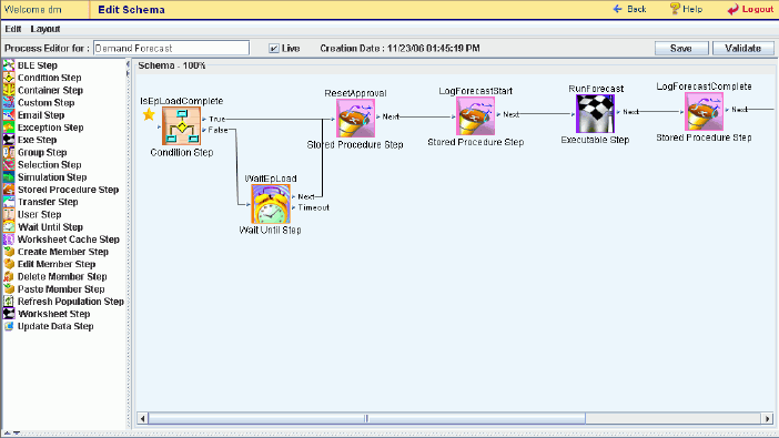

Workflow Managerにログインします。
需要予測ワークフローを探し、対応する「Edit」ボタンをクリックします。
「Edit Schema」ウィンドウが開き、需要予測定義が表示されます。
NotifyForecastFinalApprovedユーザー・ステップをダブルクリックします。
「User Step’s Properties」ダイアログ・ボックスが表示されます。
「User」ドロップダウン・リスト・ボックスで、予測が承認されたときに通知するDemand Management管理者アカウントを選択します。デフォルトはAdmin1です。
「OK」をクリックします。
Workflow Editorで、「Save」ボタンをクリックします。

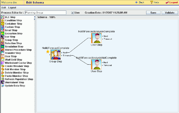

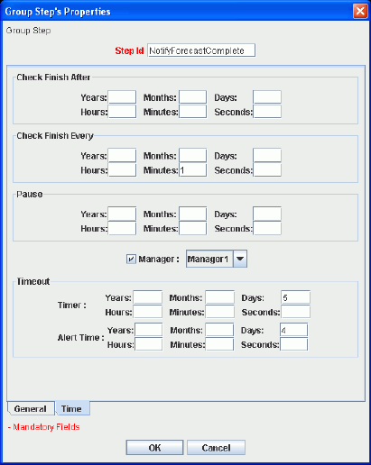

計画グループ・ワークフローは、予測が承認されたときまたは設定されているタイムアウト条件が満たされたときに、需要アナリストと需要マネージャに通知を送信します。
計画グループワークフローを探し、対応する「Edit」ボタンをクリックします。
「Edit Schema」ウィンドウが開き、計画グループ定義が表示されます。

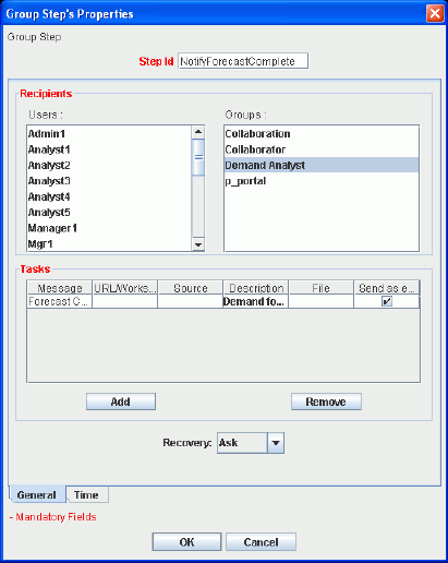

NotifyForecastCompleteグループ・ステップをダブルクリックします。
次のいずれかを実行します。
「Users」リストから、予測が生成されたときに通知するユーザーを選択します。複数のユーザーを選択するには、[Ctrl]キーを押しながらユーザーをクリックします。
「Groups」リストから、予測が生成されたときに通知するユーザー・グループを選択します。複数のユーザーを選択するには、[Ctrl]キーを押しながらグループをクリックします。
「Time」タブをクリックします。
「Group Step’s Properties」ダイアログ・ボックスが表示されます。
「Manager」フィールドで、アナリストのレビューが時間どおりに完了しなかった場合に通知するユーザーを指定します。デフォルトのユーザーはManager1です。
デフォルトでは、ワークフローのタイムアウトは5日に設定され、アラートは4日に設定されています。計画サイクルに応じて、この値を増減できます。
「Timer」セクションに、ワークフローがいつ失効するかを表す値を(日数で)入力します。この時間になると、NotifyForecastAnalysisNotCompleteステップで指定されたユーザーが開始され、一部のアナリストが予測をレビューしていないことがマネージャに通知されます。
「Alert Time」セクションに、ワークフローがいつリマインダを送信するかを表す値を(日数で)入力します。
「OK」をクリックします。

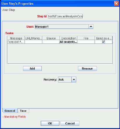

NotifyForecastAnalysisCompleteユーザー・ステップをダブルクリックします。
「User」ドロップダウン・リスト・ボックスで、すべての承認が完了したときに通知するユーザーを選択します。デフォルトはManager1です。
「OK」をクリックします。

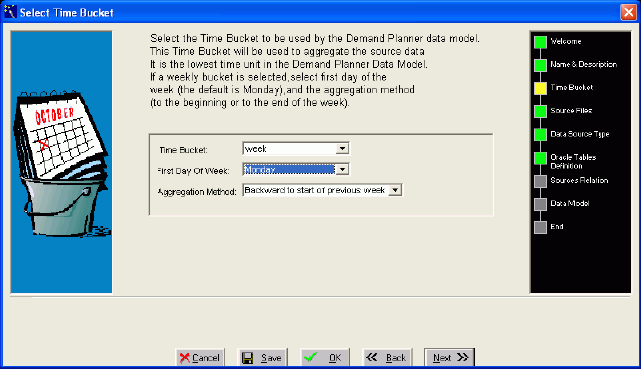

デフォルトのDemand Management時間階層は、4-4-5(週)会計カレンダです。ビジネス・ニーズに合わせてこの構成を変更できます。基準時間単位を週から日または月に変更した場合は、すべてのワークシートと統合プロファイルを再構成する必要があります。変更を有効にするには、データ・モデルをアップグレードする必要があります。
デフォルトでは、基準タイムバケットの開始日は月曜日で、週の最後は日曜日です。需要管理者は、初期インストール後にBusiness ModelerのData Modelウィザードを使用して、この基準時間単位を変更できます。
注意: この変更はシステム内のすべてのユーザーに影響するため、Demantraシステム管理者を通じて調整する必要があります。また、この設定を変更すると、システム内の時間に依存する情報がすべて消去されるため、履歴の完全リフレッシュが必要になります。
タイムバケットを週次から日次または月次に変更した場合は、ウォーターフォール分析ワークシートで使用される遅延予測シリーズに対応するシリーズを作成する必要があります。たとえば、ワークシートの基準として、最後の13遅延予測サイクルを使用するのは適切ではありません。

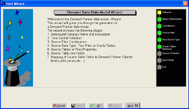

Business Modelerにログインします。Business Modelerへのアクセス権がない場合は、Demantraシステム管理者に連絡してください。
「Data Model」メニューから、「Open Data Model」を選択します。
「Open Existing Data Model/Template」ダイアログが表示されます。
「Demand Management」モデル・アイコンをダブルクリックします。
Dataウィザードが表示されます。
「Next」ボタンを2回クリックします。
「Select Time Bucket」ダイアログ・ボックスが表示されます。
「Time Bucket」フィールドで、タイムバケットを使用するレベルを選択します。
「First Day of Week」フィールドで、タイムバケットを開始する曜日を選択します。

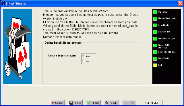

「Finish Wizard」ダイアログ・ボックスが表示されるまで「Next」ボタンをクリックします。
「Build Model」ボタンをクリックします。

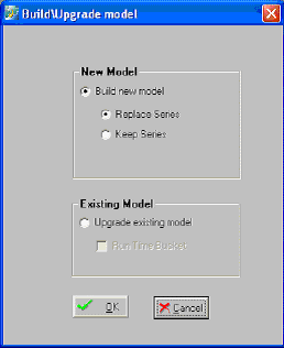

「Build/Upgrade Model」ダイアログ・ボックスが表示されます。
ここで、既存のデータ・モデルを完全に置換するか、変更のみ実行するかを選択できます。
既存のデータ・モデルを完全に置換する場合は、「Build New Model」を選択し、次のオプションのいずれかを選択します。
Replace Series: 既存のシリーズ定義を完全に置換する場合は、このオプションをクリックします。
Keep Series: 既存のシリーズに変更を加えない場合は、このオプションをクリックします。このオプションは、データ・モデルでの作業中に、シリーズ定義の更新に時間をかけたくない場合に適しています。
注意: このオプションにより、すべてのワークシート、統合およびDemand Managementアプリケーションのその他の側面が削除されます。
または、既存のデータ・モデルの変更のみを行う場合は、「Upgrade Existing Model」を選択します。この場合、基準時間単位を変更するには、「Run Time Bucket」を選択します。
「OK」をクリックします。
データ・モデルの作成プロセスが開始されます。これには数分かかります。
Demantraでは、新規モデルを作成するのではなく、既存のモデルをアップグレードすることをお薦めします。詳細は、『Demantra Implementation Guide』のモデルの作成/アップグレードに関する項を参照してください。
ここで指定した時間レベルが無効な場合は、統合プロファイルおよびワークシートを再定義する必要があります。

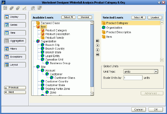

品目短縮名(AS63311など)および摘要(Vision Pad Gold Item 1など)を表示するようにワークシートを構成するには、次の手順を使用します。
「My Tasks」で、品目短縮名と摘要を追加するワークシートをクリックします。
現在ワークシートが開いている場合は、「File」->「Open」をクリックします。品目短縮名と摘要を追加するワークシートをクリックし、「Open」をクリックします。
「Worksheets」メニューから、「Layout Designer」を選択します。
Worksheet Designerが表示されます。
「Aggregation」ボタンをクリックします。
次の1つ以上の操作を実行して、品目短縮名と摘要をワークシートに追加します。
品目短縮名を表示するには、「Item」を選択します。
品目摘要を表示するには、「Item Description」を選択します。
「Filters」ボタンをクリックします。
「OK」をクリックします。
「Data」メニューから、「Rerun」を選択します。

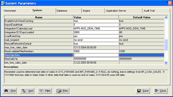

「Parameters」メニューから、「System Parameters」を選択します。
「System」タブをクリックします。
「MaxSalesGen」フィールドに、次の値のいずれかを入力します。
Null: このパラメータをブランクにすると、システムにロードされた最終日付と最新のシステム日付が比較されます。2つの日付のうち最新の方が、履歴の最終日に設定されます。
この設定は、履歴日付がロードされている場合のみ使用します。
Sysdate: 履歴の最終日付を、今日の日付を含む期間を基準とするには、この値を使用します。たとえば、週が月曜日で始まる週次システムでは、2007年2月16日に実行すると、履歴の最終日付は前の月曜日である2/12/2007に設定されます。月次システムでは、同じ日付に実行すると、履歴の終了日は2/1/2007に設定されます。
システム日付が現在の日付と一致し、将来の情報をロードできる場合にこの値を使用します。
01-01-1900 00:00:00: 履歴の終了日を、actual_quantity列>0のsales_data table表の最終日付に設定するには、この日付を使用します。
将来の情報がロードされていて、履歴情報の可用性に遅滞がある本番環境でこの値を使用します。エンジンの駆動に使用される日付を、actual_quantity列に格納する必要があります。この設定を使用すると、大規模な配置ではロード時間が増える可能性があります。
Any date other than 01-01-1900 00:00:00: 他の日付では、履歴の終了日が入力した日付に基づいて決まります。週が月曜日で始まる週次システムでは、入力した日付が2007年1月16日の場合、履歴の最終日付は前の月曜日である1/15/2007に設定されます。月次システムでは、同じパラメータ設定を使用して実行すると、履歴の終了日は1/1/2007に設定されます。
目的の履歴の終了日が実行日と一致しないシステムをテストするには、この値を使用します。ユーザーは、履歴の終了日および予測の開始日として割り当てられた日付を完全に制御できます。
「Save」ボタンをクリックします。
