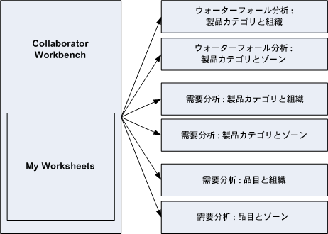

予測および需要を管理または表示するには、Collaborator Workbenchを起動し、関連するDemand Managementワークシートを起動します。各サイクルの開始時に、アナリストは予測の分析と変更に必要なシリーズを含むワークシートを使用できます。
本文の説明内容に関するイメージ
ワークシート 説明
ウォーターフォール分析: 製品カテゴリと組織 製品カテゴリおよび組織別に集計された実績需要と予測需要を比較して、前期間の予測の精度を確認します。
ウォーターフォール分析: 製品カテゴリとゾーン 製品カテゴリおよびゾーン別に集計された実績需要と予測需要を比較して、前期間の予測の精度を確認します。
需要分析: 製品カテゴリと組織 製品カテゴリおよび組織別に集計された履歴と需要のデータを週次タイムバケットで比較します。
需要分析: 製品カテゴリとゾーン 製品カテゴリおよびゾーン別に集計された履歴と需要のデータを週次タイムバケットで比較します。
需要分析: 品目と組織 品目および組織別に履歴と需要の詳細データを週次タイムバケットで比較します。予測を管理および承認するには、このワークシートを使用します。
需要分析: 品目とゾーン 品目およびゾーン別に履歴と需要の詳細データを週次タイムバケットで比較します。予測を管理および承認するには、このワークシートを使用します。

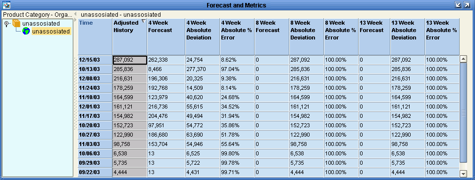

Forecast and Metricsビューには、週次タイムバケットに分割された、個別の製品の需要値と予測値を示す表が表示されます。

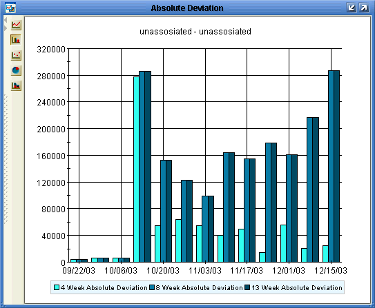

Absolute Deviationビューについて

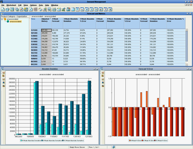

Absolute Deviationビューには、4、8および13週レベルの予測に存在する偏差(合計数量として表されている)がグラフで表示されます。実績需要と予測の違いを確認するには、Absolute Deviationビューを使用します。

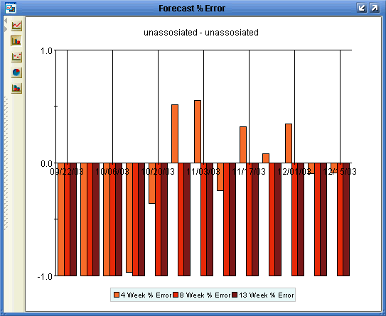

Forecast Percentageビューには、4、8および13週レベルの予測に存在する偏差(需要率として表されている)がグラフで表示されます。実績需要と予測の違いを確認するには、Forecast Percentageビューを使用します。

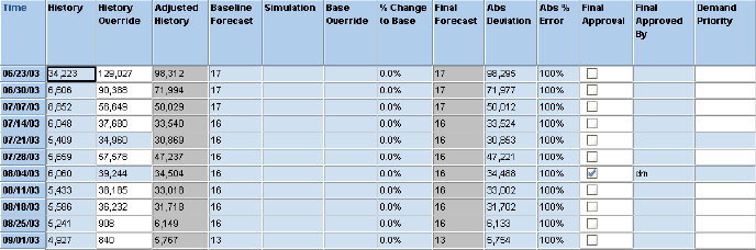

需要追跡表は、選択した集計レベルで、週次タイムバケット内の売上と需要の数値を比較します。アナリストは、販売実績、需要、予測売上、および絶対偏差と絶対誤差率を比較のために並べて表示できます。
本文の説明内容に関するイメージ
この表は、次の項目を週単位で追跡します。

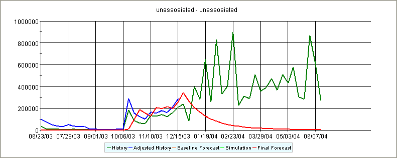

需要追跡グラフには、選択した製品カテゴリの売上、需要、販売予測、シミュレーションおよび最終予測の各値の推移が表示されます。

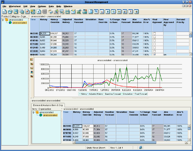

詳細需要分析表は、選択した集計レベルで、週次タイムバケット内の売上と需要の数値を比較する埋込みワークシートです。アナリストは、販売履歴と予測売上、および絶対偏差と絶対誤差率を簡単に比較するために並べて表示できます。
カテゴリの品目レベル詳細を参照するには、このワークシートを使用します。通常、アナリストはまず上位レベルを参照し、データが期待したものではない場合、下位レベルにドリルダウンして詳細を確認します。別のカテゴリをクリックすると、詳細レベル・ワークシートにカテゴリの品目が反映され、その特定の品目の詳細をレビューできます。
本文の説明内容に関するイメージ
