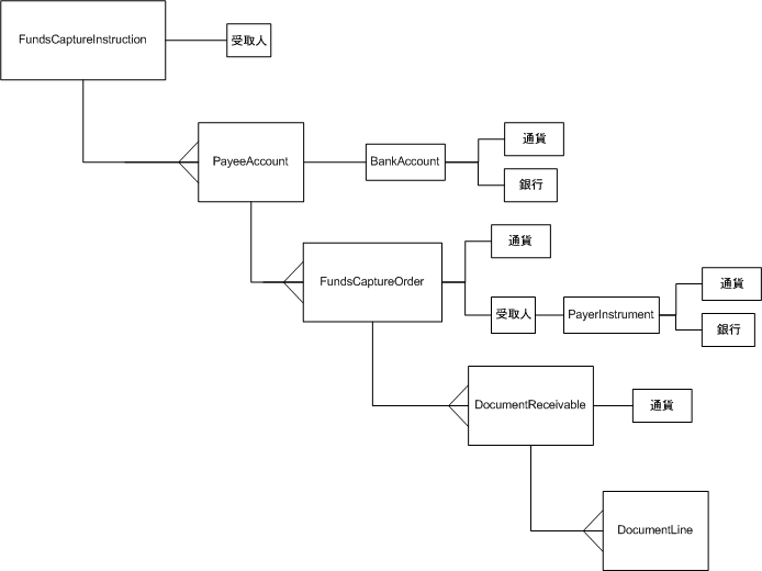

資金取得抽出
資金取得抽出は5レベルの構造で構成されており、最後のレベルを除く各レベルには、1つ以上のサブレベルがあります。
最上位レベルは資金取得指図レベルで、支払システムに配信される単一の指図ファイルを表します。第2レベルには1つ以上の受取人アカウントがあり、それぞれに単一の通貨と金融機関(銀行)が関連付けられています。この受取人アカウントは、一連の資金取得オーダーの宛先として機能します。
第3レベルにある資金取得オーダーは、支払通貨、支払人情報および支払人銀行口座に関連付けられています。資金取得オーダーには、第4レベルにある複数の売掛/未収金文書をグループ化する機能もあります。各売掛/未収金文書には単一のオーダーと通貨が関連付けられ、複数の文書明細が含まれています。これらの文書明細は第5レベルにあり、関連するオーダーの明細品目を表します。
次の図に、資金取得抽出の論理構造を示します。
資金取得抽出の論理構造
