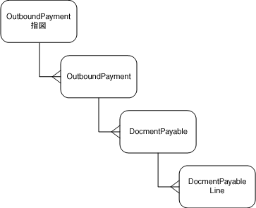

抽出構造の概要
支出支払指図抽出は4レベルの構造で構成されており、最後のレベルを除く各レベルには、1つ以上のサブレベルがあります。
最上位レベルは支払指図レベルです。1つの支出抽出には、支払システムに配信する支払指図が1つのみ含まれています。第2レベルは「OutboundPayment」と呼ばれる支払で、資金取得支払オーダーを使用して識別されます。1つの支払には、1つ以上の買掛/未払金文書が必要です。第3レベルは買掛/未払金文書です。各買掛/未払金文書には複数の文書明細が記載されています。この文書明細は第4レベルにあり、請求書の明細品目に相当します。
