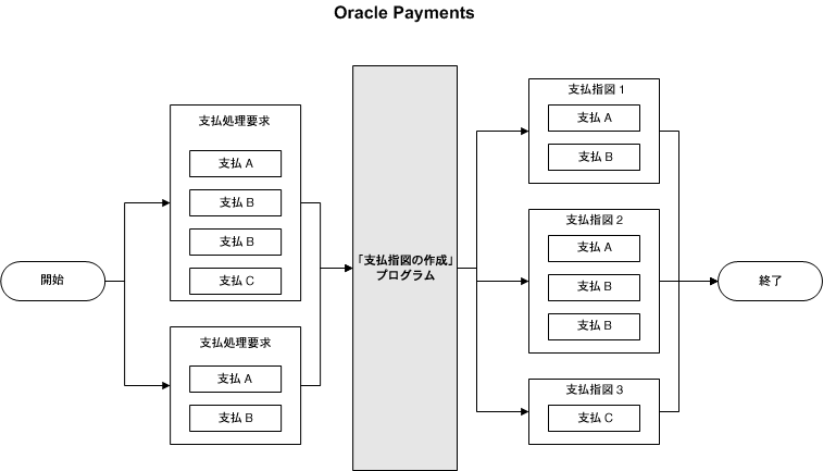

支払とは、印刷済の支払文書または電送を経由して、個人または組織間で資金を1回振り替えることです。次の図は、「支払指図の作成」プログラムによって支払がどのように処理されるかを示しています。「支払指図の作成」プログラムでは、同じ支払プロセス・プロファイルを持つ支払が、同じ支払指図に入れられます。
支払指図は、支払総計情報とともに1つ以上の支払を含んでおり、「支払指図の作成」プログラムの実行によって作成されます。設定に応じて、支払指図を小切手などの支払文書に印刷される支払ファイルに変換することも、処理または支出のために支払システムまたは金融機関に伝送される支払ファイルに変換することもできます。支払指図と支払の間の関係を確認するには、「支払の処理」というタイトルの図を参照してください。

支払プロセス要求は、Oracle Payments支払サービスのソース製品によって作成される要求です。支払プロセス要求は、買掛/未払金文書の選択処理中にソース製品から発生し、支払対象の1つ以上の買掛/未払金文書が含まれます。また、Oracle Paymentsとソース製品による、要求とオプションの支払処理指図の識別を可能にするための情報も含まれます。ソース製品は、ユーザーの処理またはコンカレント・プログラムを介して支払プロセス要求をOracle Paymentsに発行できます。

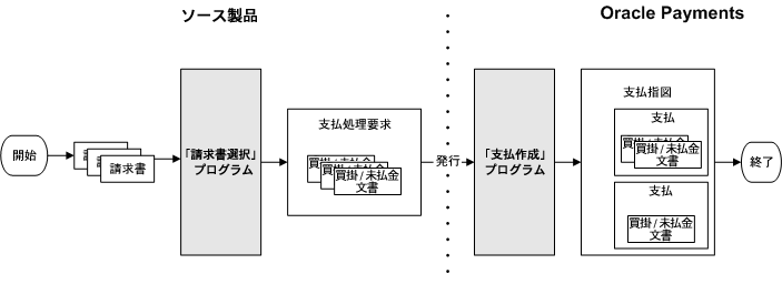

支払プロセス要求がOracle Paymentsに発行されると、「支払作成」プログラムは買掛/未払金文書を検証し、文書属性と支払プロセス・プロファイル・グループ化ルールに従って買掛/未払金文書を支払にグループ化した後、支払を検証します。同じ支払にグループ化できるのは、支払プロセス・プロファイル、支払方法および支払フォーマットが同じ買掛/未払金文書のみです。
支払プロセスは、Payablesなどのソース製品で請求書などの買掛/未払金文書を支払う必要がある時点から開始します。ソース製品ユーザーは、買掛/未払金文書を支払プロセス要求にグループ化し、要求をOracle Paymentsに発行します。Oracle Payments内では、「支払作成」プログラムが、発行された買掛/未払金文書を取得して検証し、支払にグループ化した後、支払を検証します。各支払は、1つ以上の買掛/未払金文書で構成されます。次に、「支払指図の作成」プログラムにより支払が支払指図にグループ化され、支払指図が検証されます。各支払は、選択した処理のタイプに応じて、印刷される小切手、または単一の電子送金取引を表します。各支払指図は、支払金額やクレジット化または請求対象の口座など、1つ以上の支払に関連する情報を含む、1つの支払ファイルになります。電子支払の場合、支払ファイルには、金融機関が必要とする形式の支払指図が含まれます。実際に支払を行うには、小切手を印刷するか、外部システムまたは金融機関に支払指図を電子的に伝送します。
次の図は、上位レベルの支払プロセスを示しています。
