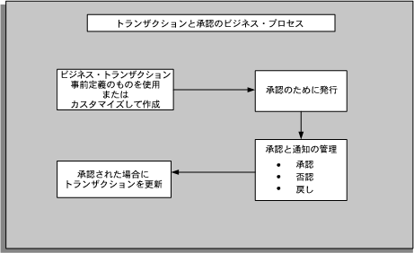

Oracle Approvals Management(AME)の目的は、Oracle Applicationsの承認プロセスを判別する承認ルールを定義することです。次の図は、組織で使用される一般的な承認プロセスを示しています。
