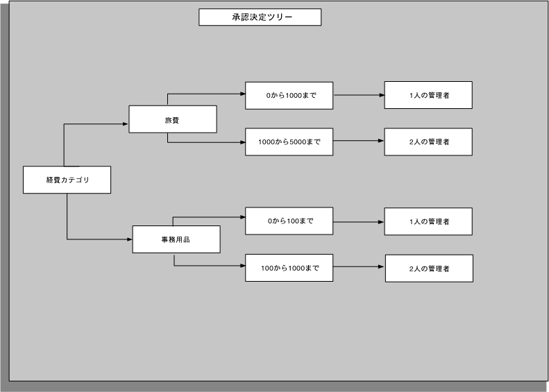

組織で使用する承認ルールが多数ある場合、ルールを承認マトリックスまたは決定ツリーで表すと分かりやすくなることがあります。承認マトリックスは単なる表であり、1つのルールに1行を使用します。一番右の列には処理を1つ以上記述します。他の列には、所定の属性に対する許容値のセットを記述します。次に示す表は、経費精算書の承認マトリックスの一部です。この例では、ルールは、経費カテゴリと経費精算書の合計にのみ依存しています。
| 経費精算書 | 合計額 | 処理 |
| 旅費 | $1,000以下 | 1人の管理者 |
| 旅費 | $1,000を超過かつ$5,000以下 | 2人の管理者 |
| 事務用品 | $1,000以下 | 1人の管理者 |
| 事務用品 | $1,000を超過かつ$5,000以下 | 2人の管理者 |
(この表が一部であるのは、重要なビジネス・ケースが考慮されていないためです。たとえば、旅費の合計額が$5,000を超える経費精算書が考慮されていません。実際の承認マトリックスでは通常、承認が必要ない場合や依頼元の承認のみを必要とする場合も含めて、ビジネス・ケースがすべて列挙される必要があります。)
決定ツリーには通常、各属性に対して1つのノード列があり、各ブランチの先には、そのノードが表す属性に対する許容値のセットを表すノードがあります。最終(リーフ)ノードは処理を表し、ルート・ノードからリーフ・ノードへのパスはルールを表します。次の決定ツリーは、前述の承認マトリックスの一部と同じです。
決定ツリーは承認マトリックスより柔軟性があります。これは、決定ツリーでは、ルート・ノードからリーフ・ノードへのすべてのパスに沿って同じ属性を同じ順序にする必要がないためです。この結果、決定ツリーは、承認ルールの条件が、同じ属性セットですべて定義されるとは限らない場合に適しています。また、決定ツリーがビジネス・ケースをすべて表しているかどうかの検証が複雑になります。決定ツリーを使用してルール・セットを表す場合は、ビジネス・ケースと、ルート・ノードからリーフ・ノードへのツリーのパスが1対1対応であることを確認してください。

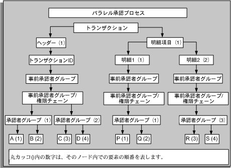

承認プロセスのパラレル化によって、トランザクションの承認プロセス時間が短縮されます。パラレル承認プロセスによって、トランザクションの承認者リストに階層(ツリー)構造が適用され、ツリーの特定レベルの各部分で、それぞれの通知-承認サイクルを非同期で進行できるようになります。この結果、トランザクション内の各項目の承認プロセスは、トランザクション内の他の項目の承認プロセスの進行に関係なく処理を続行でき、トランザクションの承認プロセス時間が短縮されます。
パラレル化の詳細な動作は、次のとおりです。
AMEエンジンによって、各レベルのパラレル化構成に基づいて承認者ツリーが構成されます。
アプリケーションによって、承認者ツリーの各レベルおよび各リーフの承認者に対するオーダー番号が計画されます。
相互にパラレルである複数のノードの承認プロセスが同時に開始されます。
それ以降は、各ノードの承認プロセスが他と関係なく進行します。

単一のトランザクションの承認者リストは、階層(逆ツリー)構造であり、6つの下位レベルがあります。ルートから下位方向に向かって次のレベルがあります。
項目区分
項目
サブリスト
処理タイプ
グループまたはチェーン
グループまたはチェーン・メンバー
1つ上のレベルの単一オブジェクトに対して、特定のレベルのオブジェクトが多数存在する場合があります。
次の図は、パラレル承認プロセスの例を示しています。
図の例の承認者リスト・ツリーでは、次の8つの承認が必要です。
A
B
C
D
P
Q
R
S
たとえば、図からわかるように、「ヘッダー」項目区分の下のサブツリーは、「明細項目」項目区分の下のサブツリーの承認プロセスとは関係なく独立して進行します。これは、この2つの項目区分のオーダー番号が同じであるためです。承認者A、B、CおよびDの進行は、項目区分がパラレルであるため、承認者P、Q、RおよびSの進行とは関係ありません。パラレル承認プロセスは、次のように進行します。
AとPに通知されます。
Aが承認します。
Bに通知されます。
Bが承認します。
Cに通知されます。
Pが承認します。
Qに通知されます。
QとCが承認します。
DとRに通知されます。
Dが承認します。
この段階で、Dの後に承認する承認者がいないため、AMEから承認者は戻されません。
Rが承認します。
Sに通知されます。
Sが承認します。
AMEで承認プロセスが完了します。
