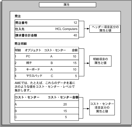

承認ルールでは、属性を使用して、トランザクション合計金額の値や値引率の値などの結果を判断します。属性には、ヘッダー、明細項目、コスト・センター、プロジェクト・コードなどの項目区分があります。次の図では、発注の例を使用して属性とその値を示しています。

項目区分
属性の項目区分は、その属性の値を保持する項目の区分を決定します。所定のトランザクションの場合、属性の項目区分内の各項目には、その属性に関する独自の値があります。また、属性には、トランザクション・タイプに関係なく、常に同じ項目区分があります。ヘッダー項目区分に属している属性は、ヘッダー・レベルの属性と呼ばれることがあります。下位項目区分に属している属性は、明細項目レベルの属性またはコスト・センター・レベルの属性と呼ばれることがあります。
