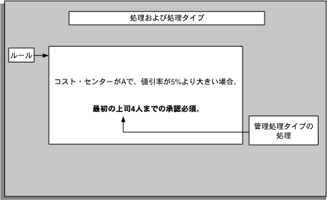

処理はAMEに対する指示です。これによって、トランザクションの承認プロセスが指定の方法で変更されます。承認ルールの「then」部分(その結果)は、1つ以上の処理で構成されます。トランザクションの承認者リストを変更する処理は、「承認」処理または単純な「承認」です。作業(変数名/値のペア)を生成する処理は「作業」処理です。
次の図は、承認ルールにおける処理を示しています。
