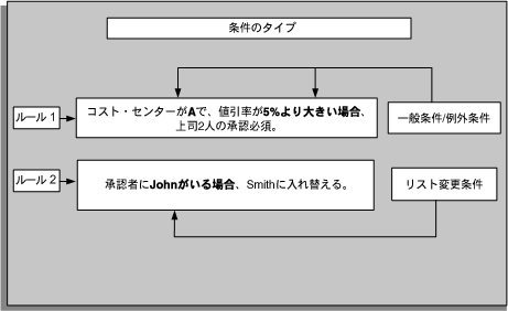

承認ルールの「if」の部分は、いくつかの条件(ない場合もあり)で構成されます。条件は、所定のトランザクションに対してtrueまたはfalseとなる文です。トランザクションに適用するルールでは、そのルールの条件のすべてがトランザクションに対してtrueである必要があります。次の図は、ルールの条件と条件のタイプを示しています。
