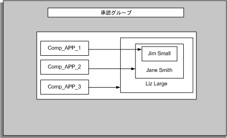

承認者グループはネスト可能です。つまり、承認者グループは、別の承認者グループのメンバーにできます。次の図は、これから説明する例を表しています。
たとえば、購買部門では、コンピュータ・ハードウェアの購入について後承認処理を実行するために、次のグループを定義できます。
COMP_APP_1 = {Jim Small} COMP_APP_2 = {COM_APP_1, Jane Smith} COMP_APP_3 = {COMP_APP_2, Liz Large}
COMP_APP_3のメンバーシップはJim Small、Jane Smith、Liz Largeの順に評価されます。
