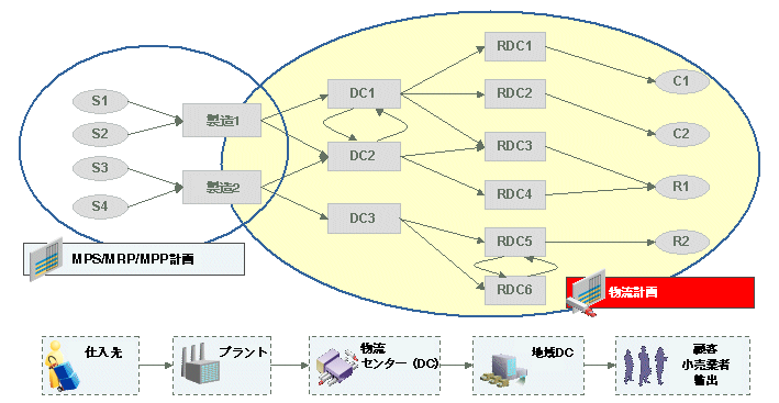

複数プラントまたは複合製品の製造業者: 物流センターのネットワークを所有する製造業者。ネットワークには、顧客サイトで保有される仕入先管理在庫を含めることもできます。2レベルのスケジュール計画アプローチを使用する製造業者です。次のダイアグラムに、このビジネス・タイプの計画ビジネス・フローを示します。
