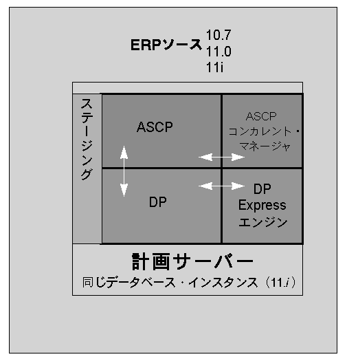

マシン1台の実装
小規模実装の場合は、ソース、宛先およびExpressを同一マシンの同一インスタンス上に常駐させることができます。次の図に、この構成を示します。
注意: ASCPはAdvanced Supply Chain Planningを意味し、DPはDemand Planningを意味します。
単一マシン配置の構成
本文の説明内容に関するイメージ

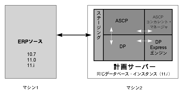

マシン2台の実装
システム・スループットの重要性が高まる比較的大規模な実装の場合、様々なインスタンスを個別マシンに配置できます。2マシン配置の構成は、需要計画データのサイズが比較的小さい場合に適しています。次の図に、この構成を示します。
2マシン配置の構成
本文の説明内容に関するイメージ

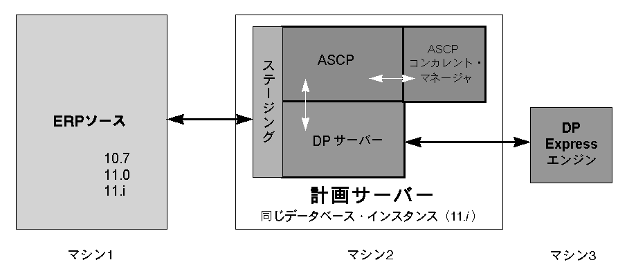

マシン3台の実装
3マシン配置では、高次元の大規模な需要計画データの操作を、計画サーバー上で実行される計画計算とは別のマシン上で発生させることができます。次の図に、この構成を示します。
3マシン配置の構成
本文の説明内容に関するイメージ

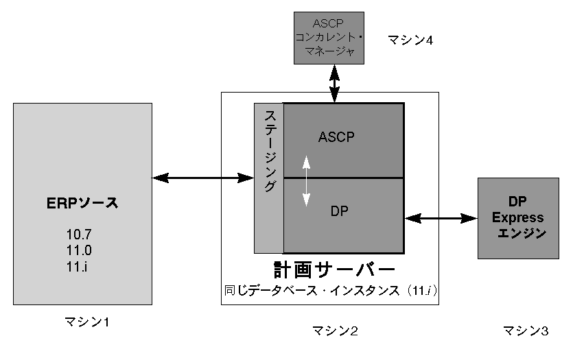

マシン4台の実装
Advanced Supply Chain Planningのコンカレント・マネージャも個別マシンに配置できます。これにより、システム・パフォーマンスがさらに向上します。次の図に、マシン4台の実装を示します。
4マシンAPS配置の構成
本文の説明内容に関するイメージ

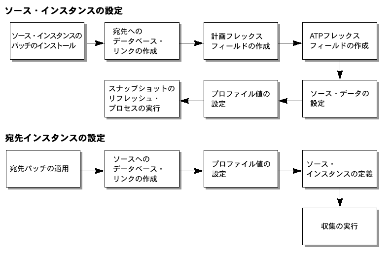

設定フローチャート
Oracle Advanced Planning Suiteの設定は、それぞれソース、宛先およびExpressを対象としたステップで構成されています。Expressを対象としたステップについては、『Oracle Demand Planningインストレーションおよび構成ガイド』を参照してください。
Oracle Advanced Planningでは、取引処理と計画は個別のデータベース・インスタンス(ソース・インスタンスと宛先インスタンス)で発生します。この複数インスタンス構成を使用して、いずれかのOracle Advanced Planningモジュールを配置する場合は、ソース・データベース・インスタンスと宛先データベース・インスタンスの両方を同じメジャー・リリースのOracleデータベース上に常駐させる必要があるという、重要な制限事項に注意してください。つまり、両方のインスタンスをOracle8i上に常駐させるか、両方のインスタンスをOracle9i上に常駐させる必要があります。Oracle8i上のソースとOracle9i上の宛先を使用する構成はサポートされておらず、Oracle9i上のソースとOracle8i上の宛先を使用する構成もサポートされていません。
次の図に、ソースと宛先の設定ステップに関するフローチャートを示します。
ソース・インスタンスと宛先インスタンスの設定
本文の説明内容に関するイメージ

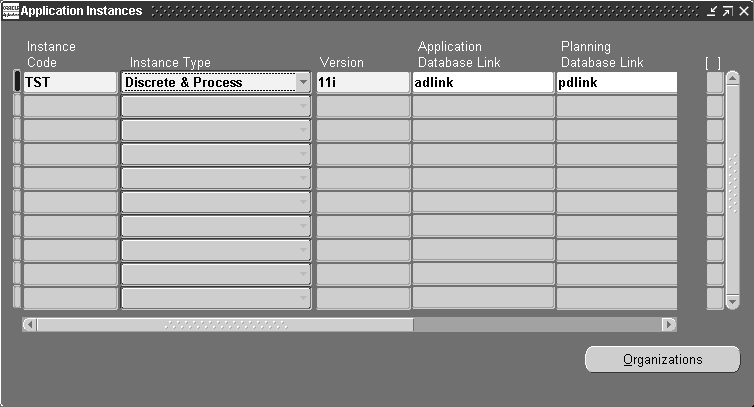

  4. ナビゲータから、「設定」->「インスタンス」を選択します。収集プロセスの実行中は、このフォームにアクセスしないでください。収集プロセスが正常に完了するために必要な表がロックされます。
    「アプリケーション・インスタンス」ウィンドウが表示されます。
    本文の説明内容に関するイメージ
  5. 計画サーバーで計画する各アプリケーション・インスタンスを入力します。
  6. 次の表に従って、「アプリケーション・インスタンス」ウィンドウのフィールドとフラグを完了します。
    注意: データ収集の初回実行時までに設定する必要があるのは、「アプリケーション・インスタンス」のみです。
    フィールド/フラグ説明
    インスタンス・コードこれは、計画対象のインスタンスを表す3文字のユーザー定義略称です。このコードは、組織名と他の指定子の前に表示されます。たとえば、2つの取引インスタンスTA1およびTA2が計画対象で、両方のインスタンスにM1という内部組織がある場合、ASCPではTA1の組織がTA1:M1、TA2の組織がTA2:M1と表示されます。
    インスタンス・タイプ有効な値は、「ショップ型」、「プロセス型」、「ショップ型もしくはプロセス型」です。この値により、計画のために取引インスタンスからプランナ・サーバーにショップ型製造データを収集するか、プロセス型製造データを収集するか(あるいはその両方を収集するか)を管理します。
    バージョン取引インスタンスのOracle Applicationsバージョン。
    アプリケーション データベース・リンクアプリケーション・データベースをOracle ASCPに接続するためのリンク。このリンクはデータベース管理者が決定します。このデータベース・リンクは、取引インスタンス上で計画サーバーを指すように定義されます。リリースをASCPから取引インスタンスに発注または作業指示として公開するために使用されます。
    計画 データベース・リンクOracle ASCPをアプリケーション・データベースに接続するためのリンク。このリンクはデータベース管理者が決定します。このリンクは、計画サーバー上で取引インスタンスを指すように定義されます。計画対象の取引データのソースの位置を明確にするために使用されます。
    使用可能フラグ収集プロセスを使用可能にするには、このオプションを選択します。
    GMT 時差インスタンスのタイムゾーンとGMTの時差。
    割当セットこのインスタンス用のデフォルト割当セットを入力します。この割当を使用してオーダー納期処理の照会のためにソースが解決されます。

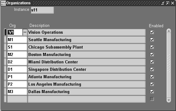

  7. 「組織」をクリックし、計画サーバー上で計画データと計画の収集元になる各インスタンスの組織を入力します。
    「組織」ウィンドウが表示されます。
    「組織」ウィンドウ
    本文の説明内容に関するイメージ
  8. 特定のインスタンスの組織を選択します。マスター組織を選択する必要があります。
  9. 「組織」ウィンドウを閉じます。
  10. インスタンス定義の設定を保存します。
