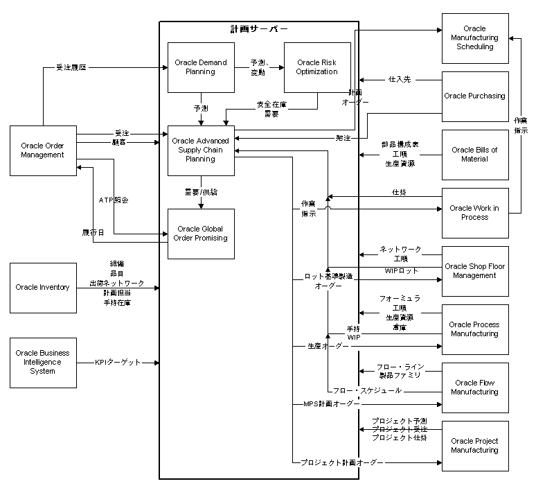

次の図に、Oracle Advanced Planning Suiteのコンポーネントと他のOracle Applicationsの間の主要な情報フローを示します。
APSの情報フロー
需要-製造/需要-購買のビジネス・フローは、サプライ・チェーンのアクティビティを促す独立需要を設定することから始まります。
Oracle Demand Planningでは、Oracle Order Managementからの販売履歴に基づいて、統計的需要予測が生成されます。計画担当によって調整された後、これらの予測およびOracle Demand Planningによる統計的需要予測の変動がOracle Inventory Optimizationに入力されます。
Oracle Inventory Optimizationでは、この需要予測の変動と仕入先リード・タイムの変動に関するユーザーの指定情報を使用して、最適な期間別安全在庫計画が生成されます。
Oracle Advanced Supply Chain Planning(以下、Oracle ASCP)では、独立需要についてOracle Inventory Optimizationからの安全在庫の計画需要、Oracle Demand Planningからの需要予測およびOracle Order Managementからの受注需要という3つのストリームが考慮されます。Oracle ASCPでの出力は期間別の供給計画(計画オーダー)であり、それをOracle Purchasing、Oracle Work in Process(ショップ型製造の場合)、Oracle Process Manufacturing、Oracle Flow Manufacturing、Oracle Project ManufacturingまたはOracle Shop Floor Management(半導体製造)など、適切な実行システムに直接リリースできます。
Oracle ASCPから出力される需給データは、Oracle Global Order Promisingにより計算されるオーダー納期処理結果の基準として機能します。Oracle Global Order Promisingは、Webストアなどの顧客向け受注獲得アプリケーションやOracle Order Managementからコールできます。
照会-受注のビジネス・フローでは、潜在的な受注の照会がOracle Order ManagementからOracle Global Order Promisingに送信されます。Global Order Promisingからは履行日が戻され、履行日が当初要求日より後の場合は、受注の新規要求日として移入されます。この要求日検証処理は予定作成と呼ばれます。受注予定が正常に作成された後、それを記帳してOracle ASCPで供給計画用に参照可能にすることができます。

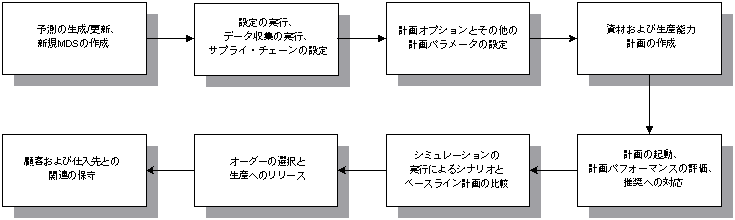

ここでは、計画担当が計画サイクル中に実行する計画フロー全体について説明します。このフローは、典型的な計画担当が作業中に使用するOracle ASCPの主機能を示しています。
計画サイクル時に発生する一般的なフローを次の図に示します。
計画担当の日次作業
